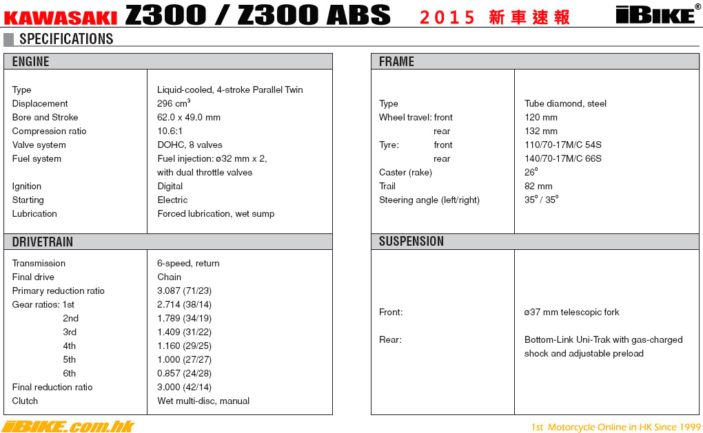

2015 KAWASAKI Z300 規格表
四衝水冷DOHC 8活瓣並列雙汽缸
62.0 mm x 49.0mm
10.6:1
296cc
39ps/11,000rpm
2.8kg-m/10,000rpm
鑽石型鋼管車架
濕式多片6前速鏈傳動
電噴系統 ,32mm雙節氣閥門
26°
82mm
37mm套管前叉,120mm行程
Uni-Trak單筒氮氣樽油壓避震,132mm行程,5級預載調較
110/70 - 17 M/C (54S)
140/70 - 17 M/C (66S)
290mm菊花碟配雙活塞制動卡鉗
220mm菊花單碟配雙活塞卡鉗
2015 x 750 x 1025mm
1405mm
最低離地距 145mm
785mm
裝備重量
168kg / 170kg
17公升
