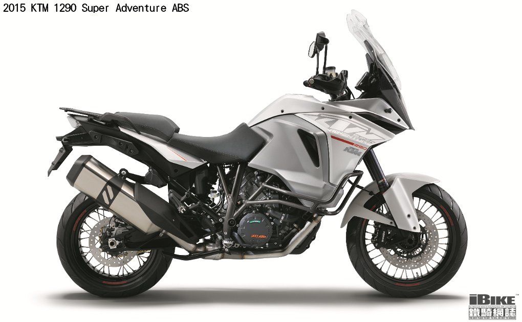

160hp高科技猛獸
2015 KTM 1290 Super Adventure
新車速報 - 23 Feb 2015
新車查詢:力匯亞洲
售價參考:HK$178,000

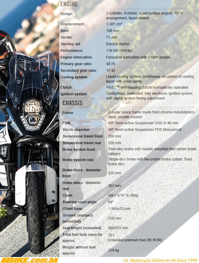

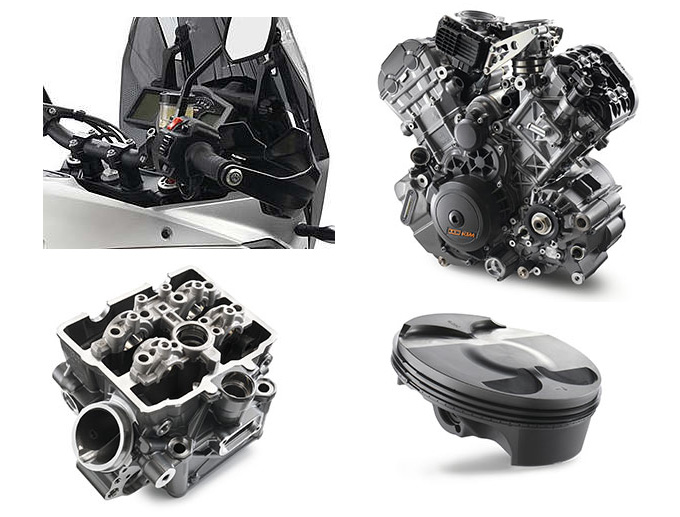

 1290 Super Adventure車身以1190為基,
配上KTM超班野獸街車Super Duke R
的1301cc水冷75度夾角V2引擎,壓縮比
高達13.1:1。考慮到Off road行車的情況,
新車引擎由活塞、汽缸和曲軸都是
Super Duke R的現有組件,
但盤頂和曲軸則是全新開發
經過調較後注重扭力發放和平滑的油門操控,
但峰值馬力輸出仍然高達
160 hp / 8750 rpm和14.28kg-m / 6570rpm。
雖然由180hp下調,但仍是巡航歷奇車種馬力
最強的選擇!
雖然馬力大,但Super Adventure的引擎保養
間距仍然長達15000km。說明KTM新車的
馬力雖然超強,但仍然耐用可靠。
原因之一是內部有些組件經過
DLC(Diamond-Like Carbon)塗層處理,
處理後的部件表面形成一層堅固耐用
的光滑的保護層,減低阻力
也可提高機件壽命。

Super Adventure的車架以最先進的
焊接機械人製作,鉻鉬鋼管以最先進
鐳射技術切割,務求以最少材料,
造出最堅固的車架。所以整個車架
只重9.8kg。當車身注入了機油、
迫力油和裝了電池後,車重也只有229kg,
入滿三十升電油也只是重249kg,
以這級別來說,相當輕巧。
為適應不同路段需要,轉向把手可以10mm
高低調較,860mm座位可再升高15mm。
腳踏也可升高和後移10mm。
牛角和把手之間的距離有五段選擇。
