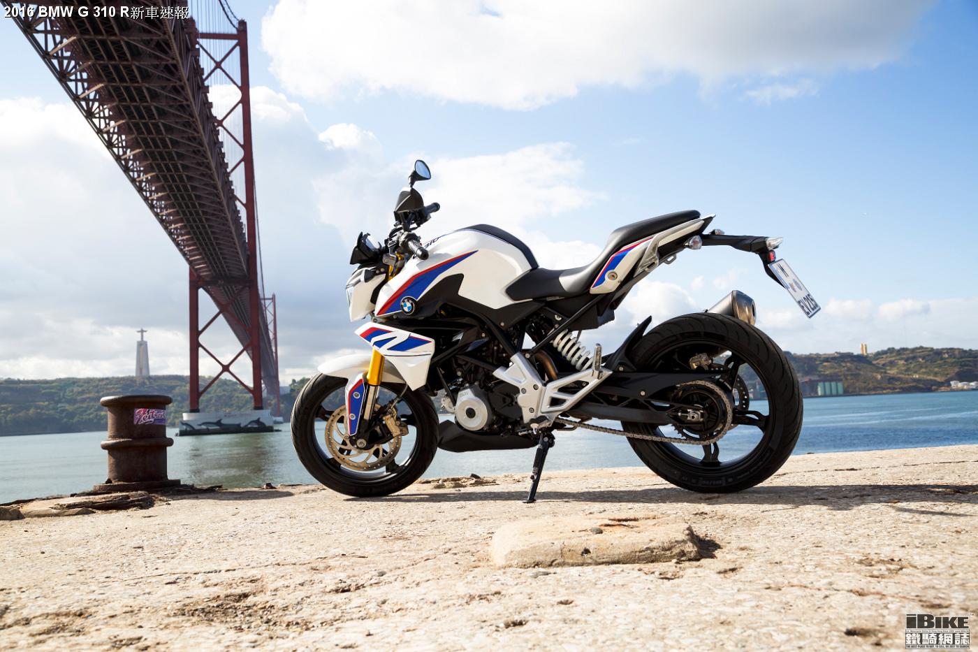

汽車界的downsize風氣也吹到電單車界,現在連BMW也推出排氣量只有313cc的單缸街車G 310 R,成為BMW近代向下突破500cc排氣量下限的電單車。以WMTC模式計算,每升電油可跑33公里,相當慳油。再加上新車是在印度製造,順理成章成為當前最便宜的寶馬電單車,預計比起入門C650綿羊更要便宜一大截。鐘情於寶馬品牌的車迷有福了。

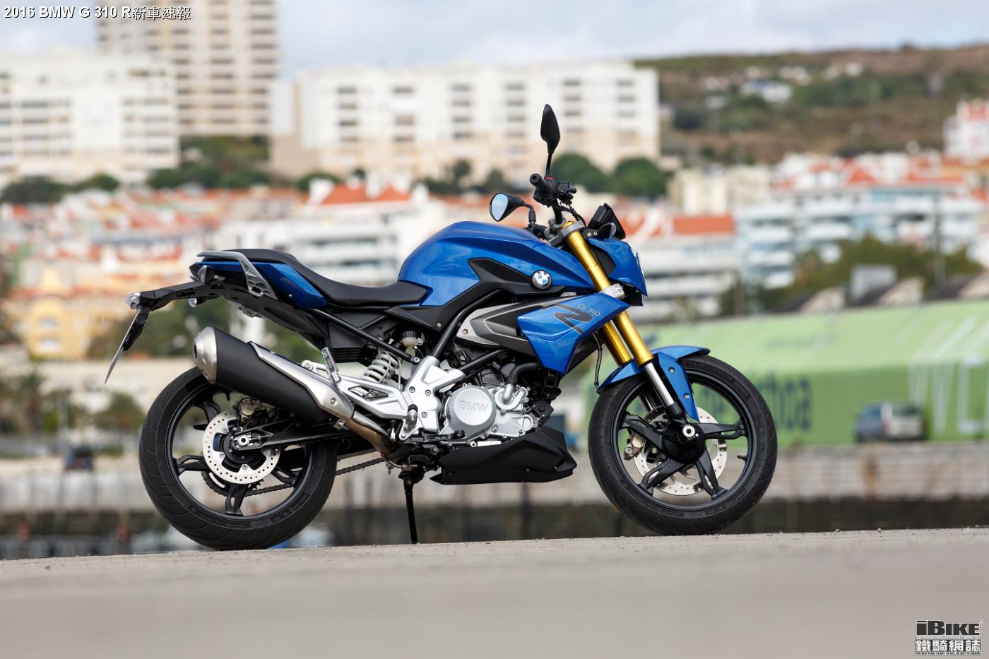

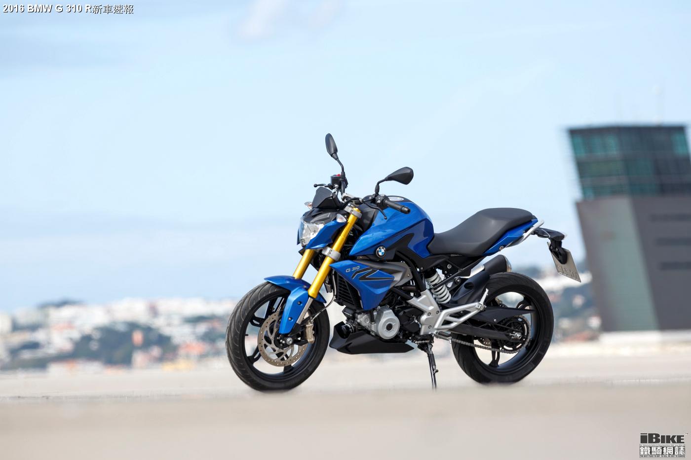

| 雖然G310R是單缸細車,但留意尾擔已採用鋁合金製作。一般日本電單車即使去到600cc,但只要是budget商品,尾擔仍然不是以鋁合金製作。供油系統是BMW電子燃油噴注,引擎採用水冷、DOHC雙單凸輪軸四氣閥高性能佈局。缸徑衝程比例高達1.288,更是跑車化的over-square設定,有利轉數急劇變化。峰值馬力在9,500rpm有34hp,扭力在7,500rpm有2.85kg-m,極速達到145km/h。G310R車重只有158.5kg,以上輸出的數值完全足夠正常使用。 |

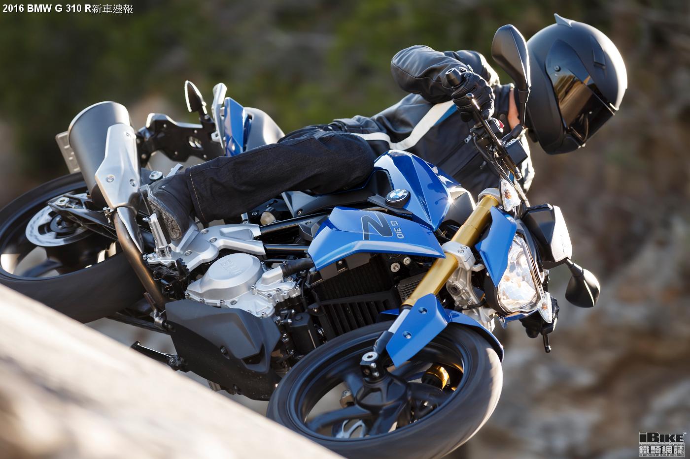

| 更特別值得留意是G310R的單缸引擎,比起傳統引擎擺放位置完全不同。新車引擎的擺放位置和<<Yamaha 2016頂級越野車WR450F>>相近,盤頂以180度反轉讓進氣閥在前方,排氣岐管喉在後方。引擎本體向後傾斜以減低高度。所以頭叉之後,不會見到有排氣岐管從引擎露出。引擎內置平衡軸減震、內部零件經過DLC塗層特別處理,更耐磨更抗高溫和減低阻力,減少動力流失。 |
| 雖然G310R的外型是向同廠大哥S1000R致敬,但其實新車座姿以輕鬆挺直為主,強調操作簡單,容易駕駛。高剛性鋼管車架配合倒立式前叉,提升轉向準繩度和操控信心。頭尾胎呎吋分別是110/70-R17和150/60-R17,達到直四400機器街車的標準。 |
| 配備精良的錶板、附有ABS功能的頭尾碟煞制動系統,原廠一系列個人化的配件和只有785mm座高,都是吸引新人或女騎士的強大賣點。車主可以進一步選購低座位、泊車大架、原廠尾箱、發熱手柄等等配件。G310R雖然是印度製造,但是在德國設計,並聯同當地第三大的電單車製造商TVS Motor company一起聯手打造,品質令人放心。 |
