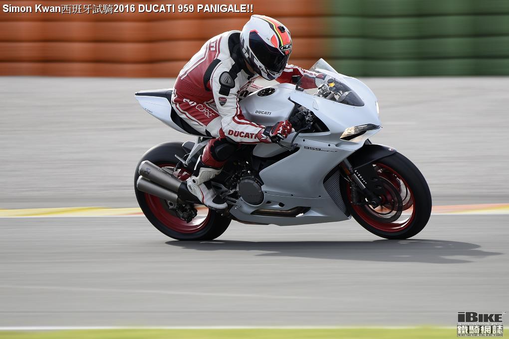

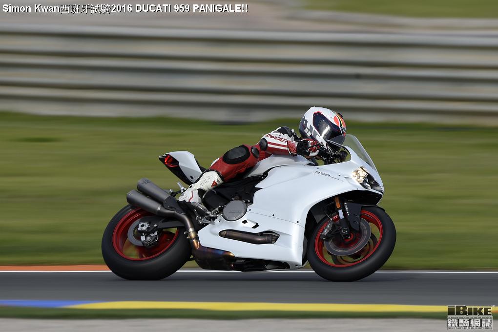

| 大會安排共四節試車,第一,二節用原裝版959,下午的兩節就用Ducati Performance改裝版;換了Akrapovic死氣喉,更高的windscreen,還有賽車護牛角的裝置,倒後鏡也拆了。 |
| 顧及各位的安全,當天早上的第一節還是用sport mode,但第二節已給我們任調電子系統了,而之前打機練習的確幫到一點忙,很快我認到路了,第二節已有點節奏感。 |

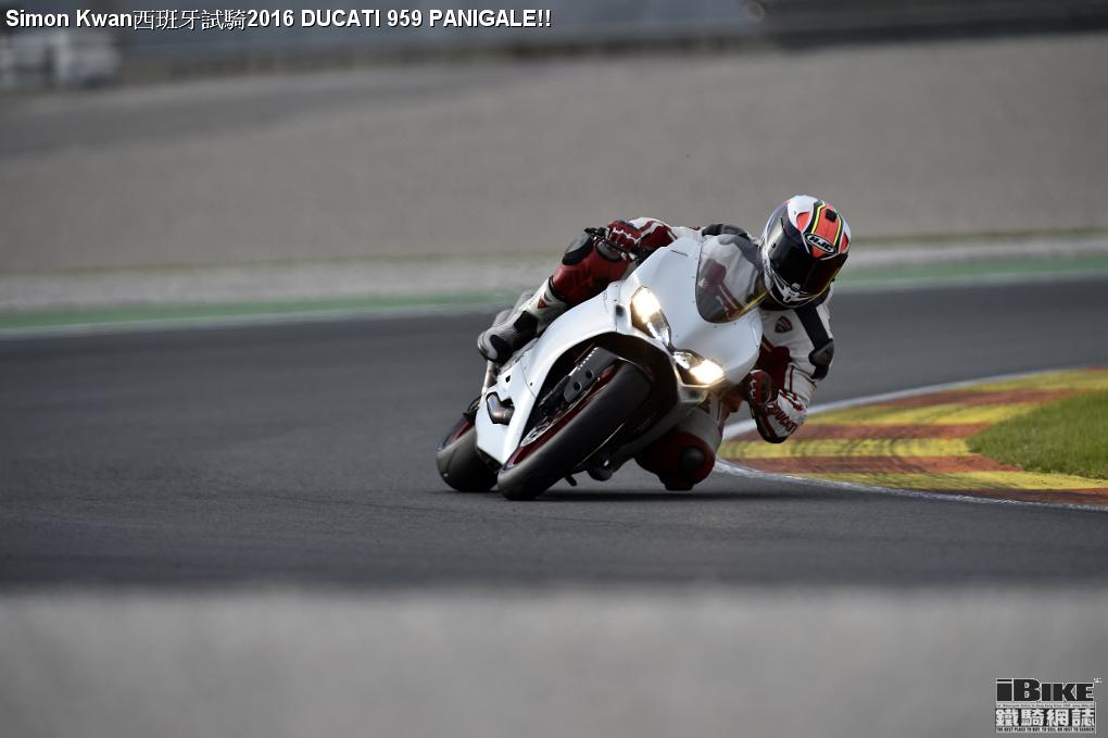

| 先説説引擎,959比較起899,在中段扭力方面優勝很多,尾段爆炸力也有改善,感覺有點像我的舊1199 feel。Valencia是一個非常多彎的場地,扭力好是對車手很大的幫助,而大會為了我們玩得能盡興,把輪胎換上了Diablo Supercorser SC2,所以抓着力是完全没問題。 |
| 第三,四等節,我開始比較駕駛得進取一點,入彎比較快了,而適應了馬力後,我比較倚賴車上的防打滑DTC系統,很早就反油門開油。 |
| 959和899的線路有點不一樣,959的扭力令出彎缐路遲了開油,遲開不代表慢了,而是一開就盡,最短時間發揮到157hp,馬力傳動非常暢順,8000轉到11000完全没有dip没有窒油, 而以往的899需要keep多點彎速,因為低扭不多,要靠早開油保持轉數,這對車手的技術要求更高,同樣相對容易出錯。 |
| Valencia這賽車場是很技術性的,只有兩條直路,其中一條也是有彎的,其中有幾個彎中彎,又有些高速彎在轉完後要立刻刹車再轉,是非常忙碌的,而這些959的馬力和操控性剛好適中,正如Ducati 標榜的perfect balance,對我初學這場地有很大幫助,更能充分享受在這MotoGP場地飛馳的樂趣! |

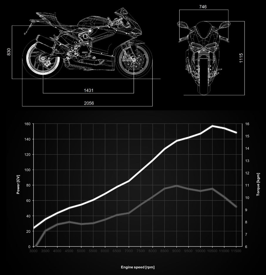

| 959 Panigale雖然在1299 Panigale之下,但並不代表它不是超級跑車。在10,500rpm有157hp輸出,在9,000rpm有10.95kg-m扭力,配合只有176kg乾重的車身,959根本是一個捕獵者。 |
| 959的Superquadro L2引擎來自899,設計方向是把由899的57.2mm活塞行程,加長至60.8mm,缸徑100mm則維持不變。在低中轉時營造更佳扭力。 |

| 959的軸距由899的1426mm,增加至1431mm。前傾角和拖拖曳距不變,頭尾比重是51:49。避震是43mm Showa全調功能的BPF大口徑倒叉,全調功能的尾避震是Sachs出品。跟車輪胎是Pirelli Diablo Rosso Corsa輪胎,呎吋是120/70-17和180/60-17。 |

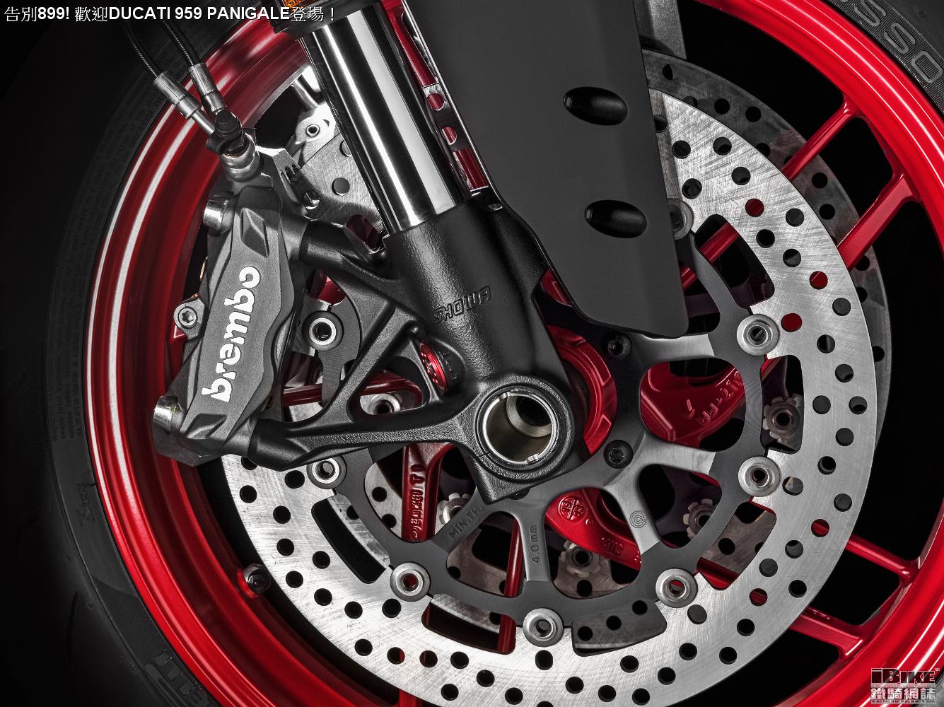

| 制動規格是Brembo單件式M4.32徑向卡鉗配320mm雙頭碟,尾碟直徑是245mm,配Brmebo雙活塞制動卡鉗。轉向釘把是標準配備,選用Sachs出品。但DDA+GPS便需要額外選購。 |

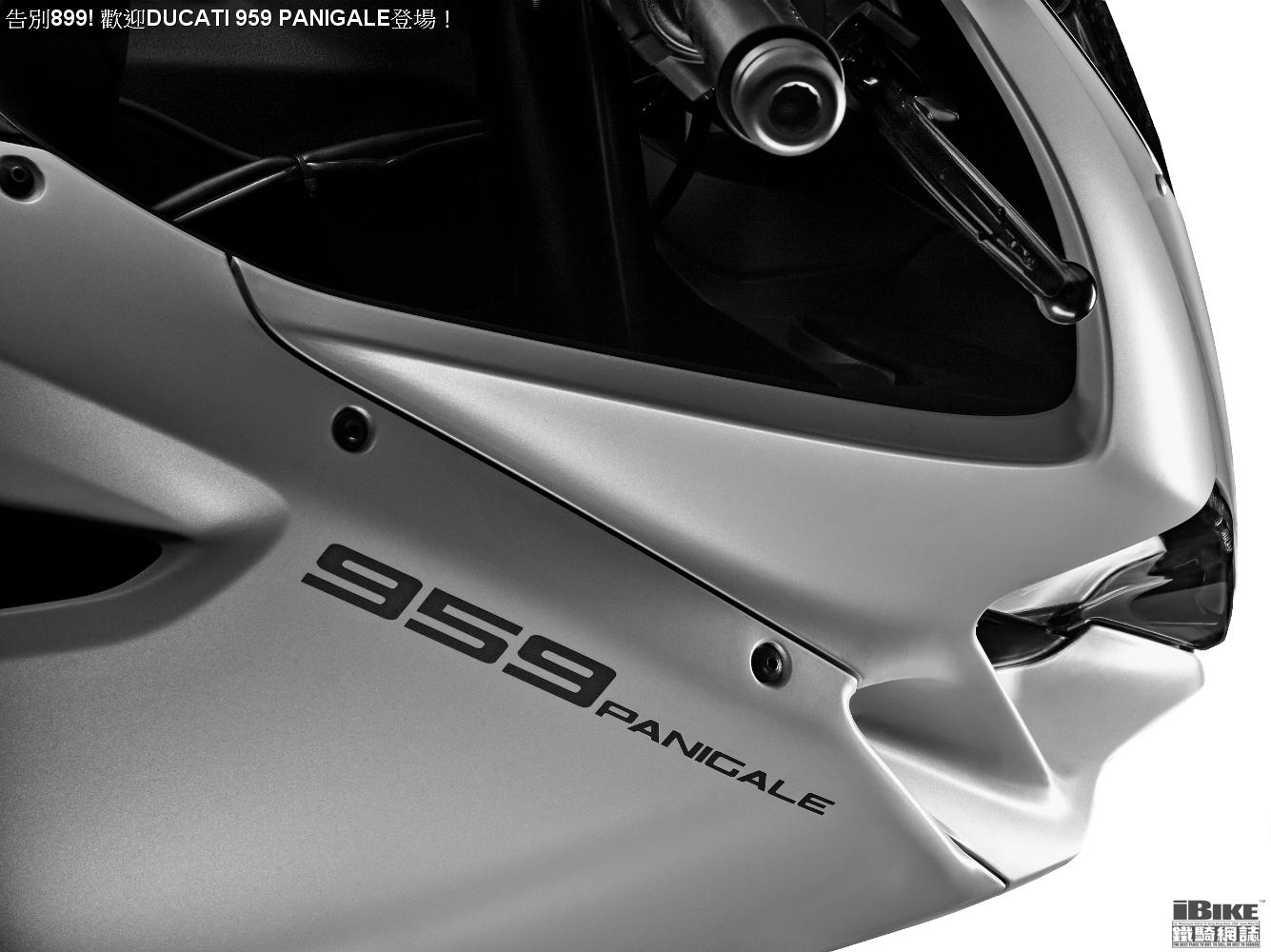

| 959有兩款顏色組合,分別是紅色車身配黑色輪圈,或白色車身襯紅色輪圈。新車的外型也經過修改,車鼻位置和風擋變闊了少許,有助減低風阻。車頭入氣位更大更惡,車尾和後鏡的細節位也有修改,讓959外型更有新鮮感。 |
