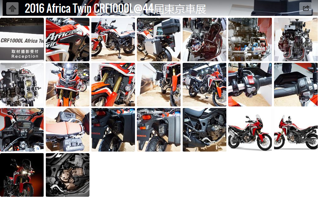

2016 Africa Twin CRF1000L@44屆東京車展
