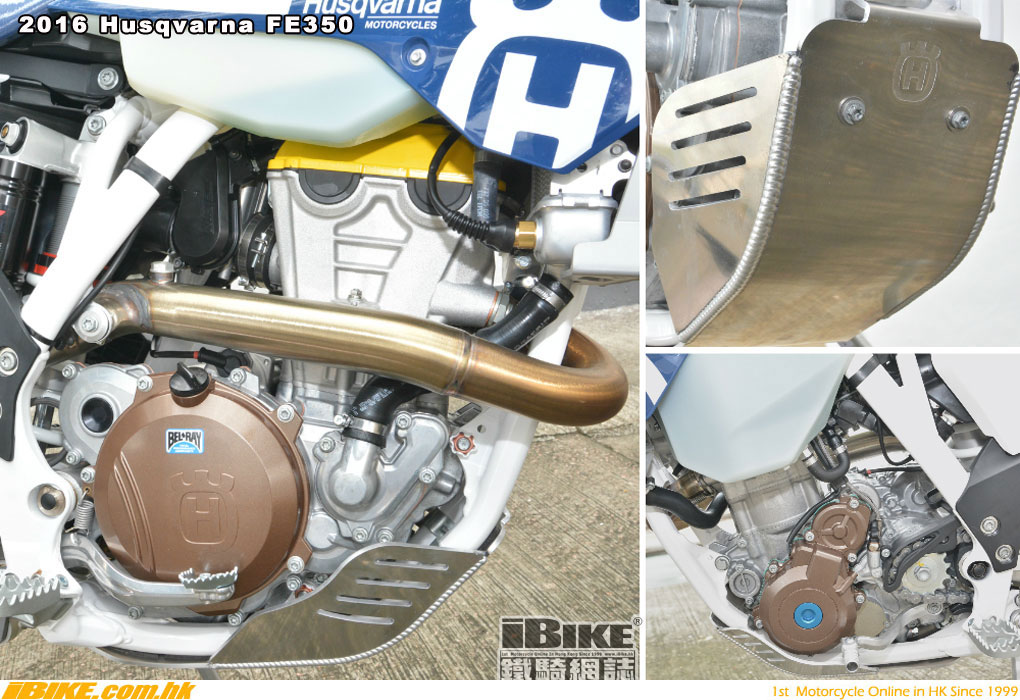

配備電撻的FE350,擁有可以和450級別競賽的實力250級別的輕盈感。令車手可以更有信心和更慳力地去應付不同嚴峻的地形。為了慶賀FE450於2014年取得 world Enduro championship冠軍的關係,Husqvarna在2015年六月份率先發佈2016年款式的Enduro最新產品,特别留意把原來 Husky power 價值千多元的"動力模式選擇系統"列入標準裝備之內,正呀。
2016年新款產品主要分別有:
1)全新拉花
2) 新Seat位皮
3) fork guard有新貼紙

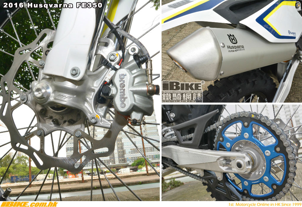

4)尾牙改用經過陽極硬化處理的鋁合金材料製造,藍色夠易認。
5) 前後避震經 fine tune setting後行駛更舒適
6)新花紋前後菊花煞車碟
FE350的紅區是12,000rpm,擁有88mm缸徑和57.5mm衝程,壓縮比高達12.3:1,是一臺喜歡高轉爆放的機器。所以它的引擎只重28.5kg,呎吋和FE250差不多,但馬力卻高達45hp,接近450cc級別境界。
FE350採用四衝程350cc引擎,輸出高達45hp,而且注重順滑性,曲軸特別耐用。六前速波箱、引擎曲軸和連桿,是由業界權威製造商Pankl負責製作。
Husqvarna的避震和KTM一樣咁靚料。FE350頭叉是48mm WP倒叉,採用4CS規格,擁有輕量化和結構簡單的好處。在持續惡劣的路況環境下,4CS避震仍能保持穩定和線性的油壓阻力。尾避震用上DCC (Dual Compression Control)雙壓縮控制,可以獨立調較高速和慢速行車時最佳的油壓阻力。
前後的菊花碟分別為260mm及220mm,Brembo浮動卡鉗,上下眼鏡以CNC製作。輕量化的鉻鉬鋼管,抗扭性強,提升轉向反應。但在縱向擠壓的方向預留少量彈性,單件式合金尾擔盡量減少焊接點,提升剛性及循跡性能可令尾輪更穩定,提升車手信心。
FE350配備電撻,擁有競賽級別的輕盈感。令車手可以更有信心和更慳力地去應付不同嚴峻的地形。電噴供油節氣閥口徑是42mm,350級別配42mm節氣閥,FE350絕不是省油的燈。
