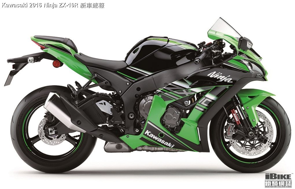

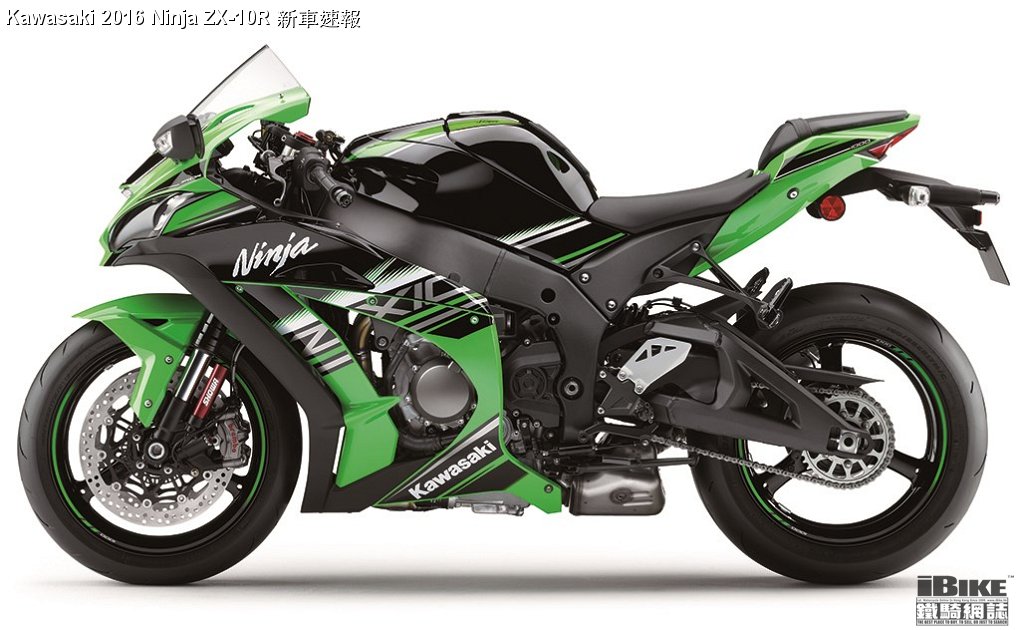

			Kawasaki超級跑車ZX-10R的風頭,最近被超級增壓的H2/H2R搶去了九成目光。這也難怪車迷無情,因為ZX-10R自從2011年之後,已有數年沒有大改款。所以是時候讓新款ZX-10R出場挽回失地。據廠方表示,新車的開發過程,一草一木,都是由前世界冠軍車手Tom
			Sykes親臨指導,按照WSBK實戰要求而定。別看新車外表改動不大,其實內外都有深層改動,令2016市販版ZX-10R,更接近WSBK廠車規格。

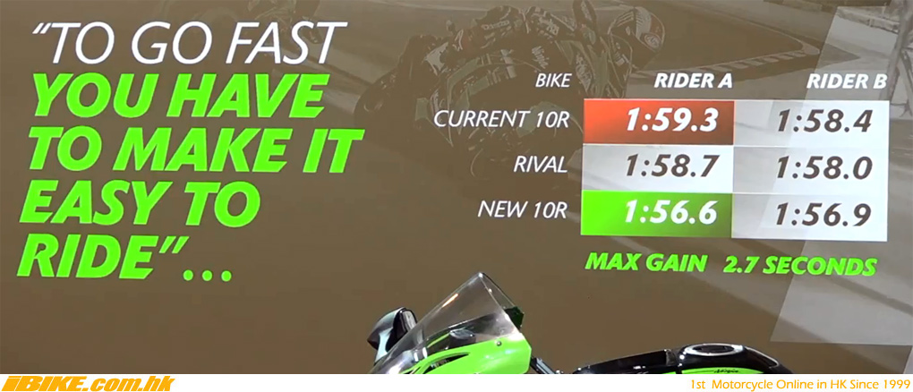

	![]() ![]() 現在的超級跑車已不再執著在如何增加馬力輸出,而是如何降低駕駛技術,讓更多人都可以騎得更快。 2016 ZX-10R便是朝著這個方向進發,普通人騎上車可以變為高手,高手上車則變為車手:) ![]() ![]()  |

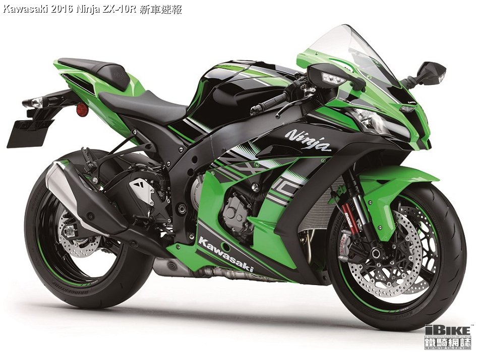

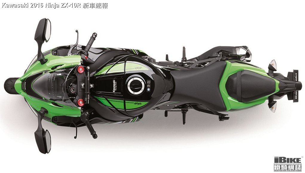

| 廠隊對新車的第一個要求是,增加風擋上部的Bubble造形,以增加高速穩定性和減低騎士外露的風阻。效果是騎士承受較少風壓,更容易在制動時改變駕駛姿勢。新車風擋的面積雖然加大,但結構更堅固,減低高速時的震動。風擋兩側預留導氣通道,以減低風擋後的負壓,也可令騎士的頭盔更穩定。車架雖然改動不大,但轉向鵝頸更靠近騎士,有利把苛重轉移至頭輪,增加穩定性和入彎反應。 |
| 醒目的跑車迷,一比較新舊ZX-10R時,便會發現新車的軸距較長。原來新XZ-10R的尾搖臂長了15.8mm,令重心分佈便偏前輪,增加彎前煞車和入彎的穩定性。 |

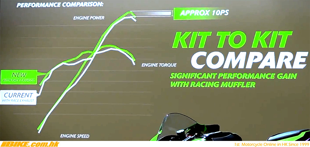

| 為減輕重量,新車的死氣喉岐管和減聲鼓都改用鈦合金而不是不鏽鋼製作,和廠車看齊。全套排氣系統共有三組催化裝置,以符合歐盟四期標準。 |
| 引擎的規格在帳面上看似沒變,但其實盤頂和曲軸都輕了20%,減低了慣性力,讓低轉上高轉時有更性的反應,也更有利高速運轉。引擎的生死氣閥的形狀和口徑都有改動,改動方向是變得更直和更粗,並經過研磨確保光滑表面有利增加氣體流動的速度。哇佬腳全部採用鈦合金製作,引擎活塞也造得更短,重量更輕。 |
| 散熱水箱的效率也有提高。喉管和水路都有改良。新的頭沙板造形,也能增加冷風吹向散熱水箱的能力。新車也修改了曲軸的輪廓,改變了讓生死氣閥重疊時間,讓引擎在中段有更好表現。為了配合生死氣閥增加了的吞吐量,新車的風盒容量增至10公升,風隔面積也更大和更透氣,令ram-air表現更穩定。 |

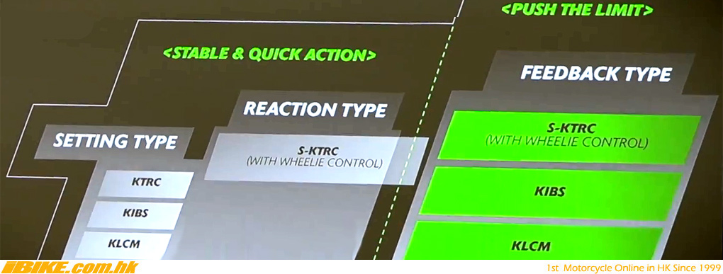

| 2016 ZX-10R ABS KRT,電子防護和歐洲頂級跑車看齊。新車採用Bosch Inertial Measurement Unit (IMU) 作為監察車身動態的主腦。透過五軸感應程式,Bosch IMU能知道車身的傾斜角度、俯仰角、偏擺角、加速和減速的變化,整合出全新的電子防護網,分別是Sport-Kawasaki Traction Control (S-KTRC), Kawasaki Launch Control Mode (KLCM), Kawasaki Intelligent anti-lock Brake System (KIBS), Kawasaki Quick Shifter (KQS), Kawasaki Engine Brake Control (KEBC)。還有Ohlins電子轉向釘把和動力模式選擇,提升駕駛極限和樂趣。 |

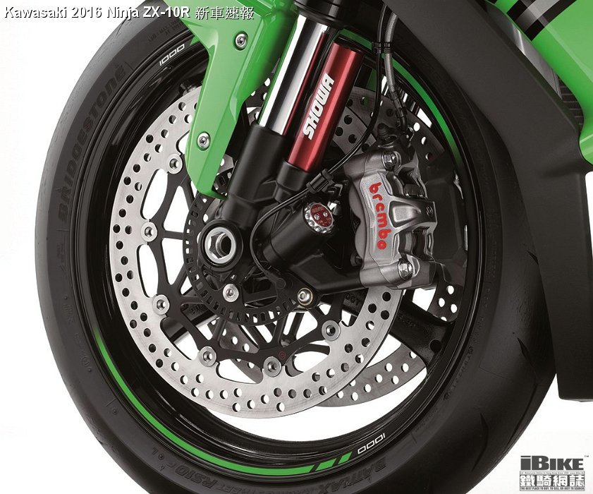

| 不可不提是新ZX-10R的頭避震,是由Showa和Kawasaki WSB廠隊聯手研發出來。以往只在賽車場上見到的Balance Free倒立前叉,終於被大規模地應用在市販車種上。連接尾擔的連桿式單筒氮氣尾避震原來也有名堂,BFRC的意思是Balance Free Rear Cushion。新避震能增加行車時的舒適感、制動時的穩定性和輪胎的貼地性。Balance Free的左右兩支倒立前叉,分別負責受壓和和回彈的油壓作用,各自的fork腳都設有獨立外露的氮氣艙用作吸引和釋放能量,令避震性能更穩定。 |
| 既然新車都有明顯內外改良,制動部門當然也要交出業績。新車的頭制動卡鉗是Brembo M50鋁合金單件徑向式卡鉗,重量輕、剛性高。配上加大了20mm至330mm直徑的雙煞車碟及原廠迫力鋼喉,讓制動力和冷卻力都有所提升。但曾經盛極一時的波浪型菊花碟設計在新車上不復見,回歸至傳統的圓型煞車碟。 |
