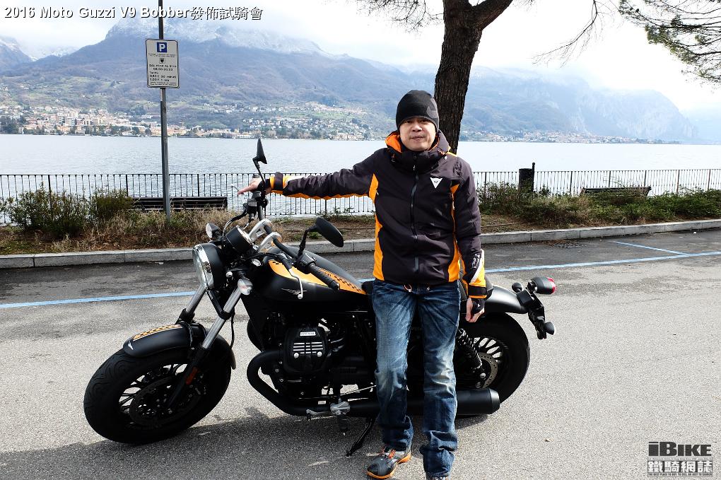

| 較早時候,Moto Guzzi總代理亞林電單車有限公司的代表出席了廠方的新車發佈及試車會,帶來了精彩圖片和短片。有份試車的Simon和David都對新車讀不絕口。Simon更是現役V7車主,對新車V9更是推崇備至,極力推介大家升級換車。 |
| V9造功精美,手功扎實,金屬感強,沒有廉價的塑膠感覺。引擎脈動感非常強,活像有生命握在手的感覺。扭力豐厚,拉扯力由2500rpm一直至6500rpm沒有停過,而引擎轉數變化也非常活潑。 |
| 新波箱的一波比較長氣,起步之後不需要急著轉二波也OK。新的乾式單碟極力子直徑更大,嚙合時手感比V7更好。Brembo制動力強勁,但320mm單碟配四活塞制動卡鉗的佈局,再加上橫向V2引擎的關係,在緊急收車時會感到車身會輕微向右傾。 |
| V9 Bobber的一字把手和較窄的座臺,令到駕駛姿勢較V9 Roamer進取。16吋頭輪在攻彎時的操控感也會較高把手19吋頭輪的V9 Roamer更精準。基本上V9的車身表現極靈活,對彎道反應積極。Kayaba避震表現稱職,平時行車相當舒適,但攻彎時承托力仍然充足。但因為低腳踏易刮地,車身傾斜角度有限制。 |

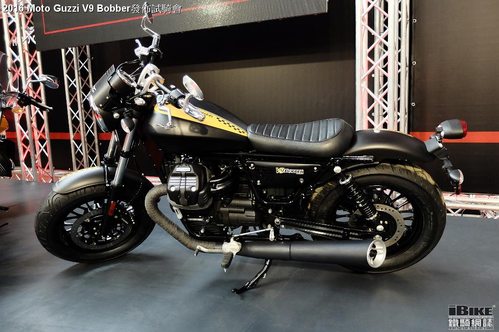

Moto Guzzi V9 Bobber新車發佈會 Moto Guzzi V9 Bobber新車發佈會 ![]() |
