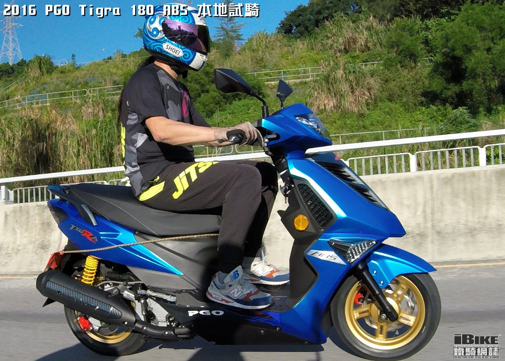

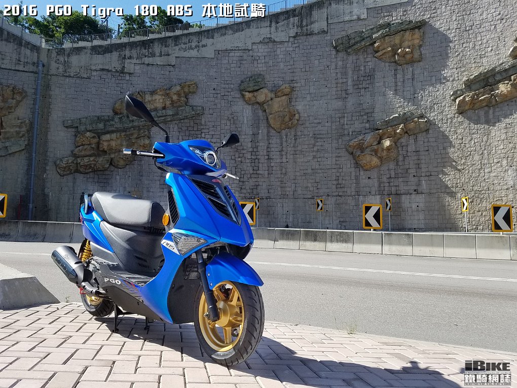

PGO Tigra 150憑著超班的動力和操控表現,自面世以來一直獲得用家好評。用家買車時,甚至把Tigra 150和其他品牌的180級對手比較。因為Tigra車架扎實,過彎時會令人有想再壓低一點的信心。油門響應性又高,燈位起步感覺爽快,不會拖泥帶水。現在買家不用再比較Tigra 150或是其他180了。因為PGO推出了出囗專用的Tigra 180 ABS,只供海外市場,台灣本土並無內銷。PGO代理A5當然把握機會引入至香港,造福本地車迷。
其實Tigra 180的排氣量是169.50cc而不是180cc,但多出了19.5cc,還是有一定作用。Tigra 180最高馬力是17.0 ps / 8,000rpm,最大扭力是 1.59 kg-m / 7,250rpm,和之前日本版Tigra 168R的數據一樣。比起150,馬力和扭力分別大了0.5ps和0.15kg-m。數值看似不高,其實峰值馬力輸出的所需轉數下降了500rpm,即使最大馬力既增加了少許又提早出現了少許。雖然180的常備轉數仍在4,000rpm以上,轉數在7,000rpm表現更佳,但在實際駕駛時,還是會感受到兩車的分別,180更有衝勁。
由於排氣量得到擴充,Tigra 180的極速能比150更輕易地衝破120km/h。避震用料也交足功課。前叉油壓阻力控制回彈的表現優異,尾避震也有效吸引路面不平。不過整體設定偏跑格,所以表現略硬,路況差時彈跳感明顯,輕磅人士的情況會更為明顯。
Tigra 150在2016年最近來港時,是ABS優化改良版,車身多處選用碳纖補品、追加ABS煞車系統,車頭大燈組件升級改用魚眼燈,還有TPMS胎氣感應器。 Tigra 180也一樣,起用魚眼射燈,成本更高,效能更強。 配備ABS煞車系統,凸字ABS非常搶眼。鬼面罩、車底腳位、尾扶手、排氣喉保護蓋等部位都是碳纖製品。座位下有引擎死火暗掣,對於不熟悉Tigra的賊人來說,即使爆匙膽後都不能著車,防盜能力更佳。
根據廠方文件,TIGRA 180獲台灣3級能耗等級,即使平均油耗成績是33.1km/L。以6.8升油缸容量計算,理論是最長續航距是225km。續航距不算高,因為Tigra定位是都市小車,油缸容量的設定都不會十分大。細心的車友會發現,Tigra 150和180兩車重量相差了9kg。原因是180比150多了一個水冷散熱柵,共有兩個水冷散熱柵,令引擎溫度更穩定,適合更長途的駕駛需要。
PGO獨家首創的MMI 液晶儀表,影像更清晰、反應速度更快,依需求切換功能(里程、油量、時間、電瓶電壓、水溫、海拔高度、即時油耗、自我診斷、維修資訊……等),此外更增設 0-400 公尺計時功能以及 0-100km/hr 計時功能,讓您一手掌控所有狀況。
Tigra 180前制動採245mm高效率浪花碟,散熱效果絕佳,制動力十足。無論艱困越野路面或高速運轉道路,皆能迅速反應快速制動。後置動則採後輪 220mm 碟盤與對向雙活塞卡鉗,後卡鉗採用的是傳統所說的螃蟹卡鉗,制動力可說是一等一。新車原裝配置的無線胎壓偵測器,在輪圈氣嘴上裝上壓力感測器 ,感測器以微波無線傳輸方式,將輪胎壓力與輪胎溫度發送給車內之控制器接收,並顯示於儀表內,相當方便。
