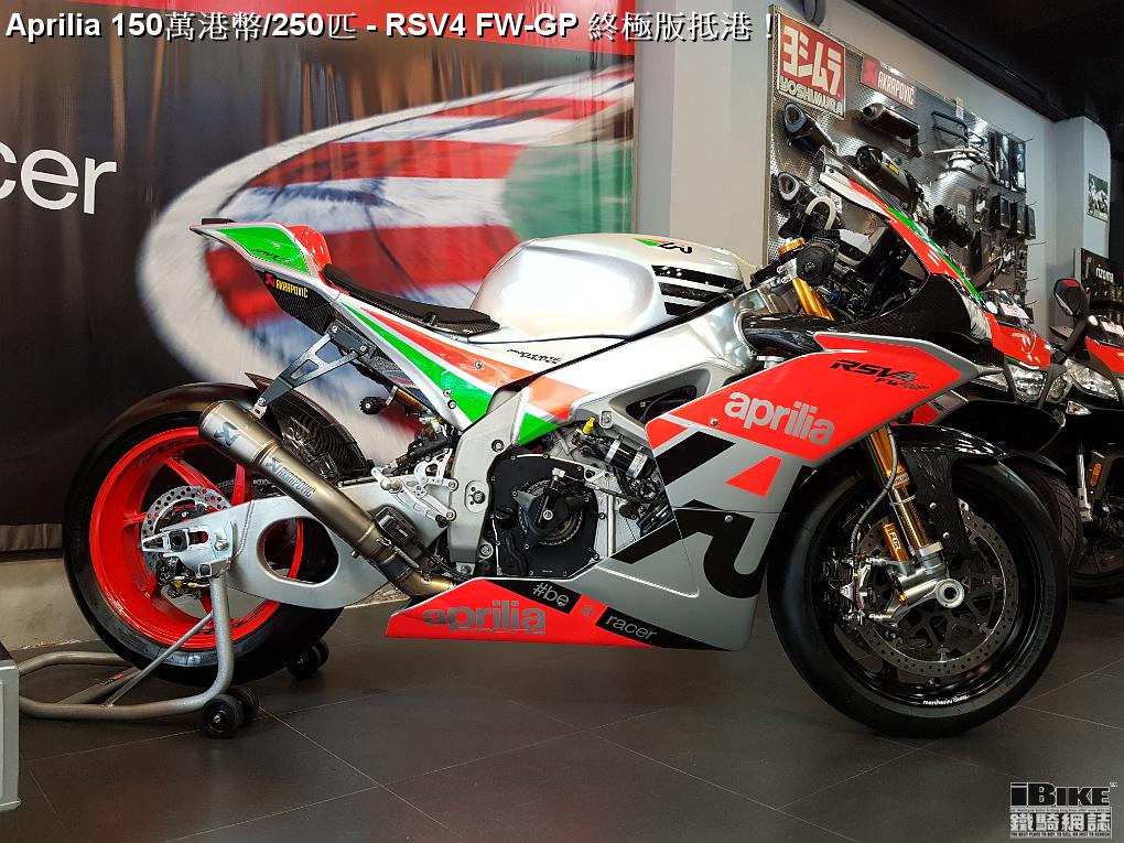

由今天起計,新車會在土瓜灣炮仗街陳列室展出約兩星期
想睇下未連稅價值已達一百五十萬的終極賽車,請盡快行動

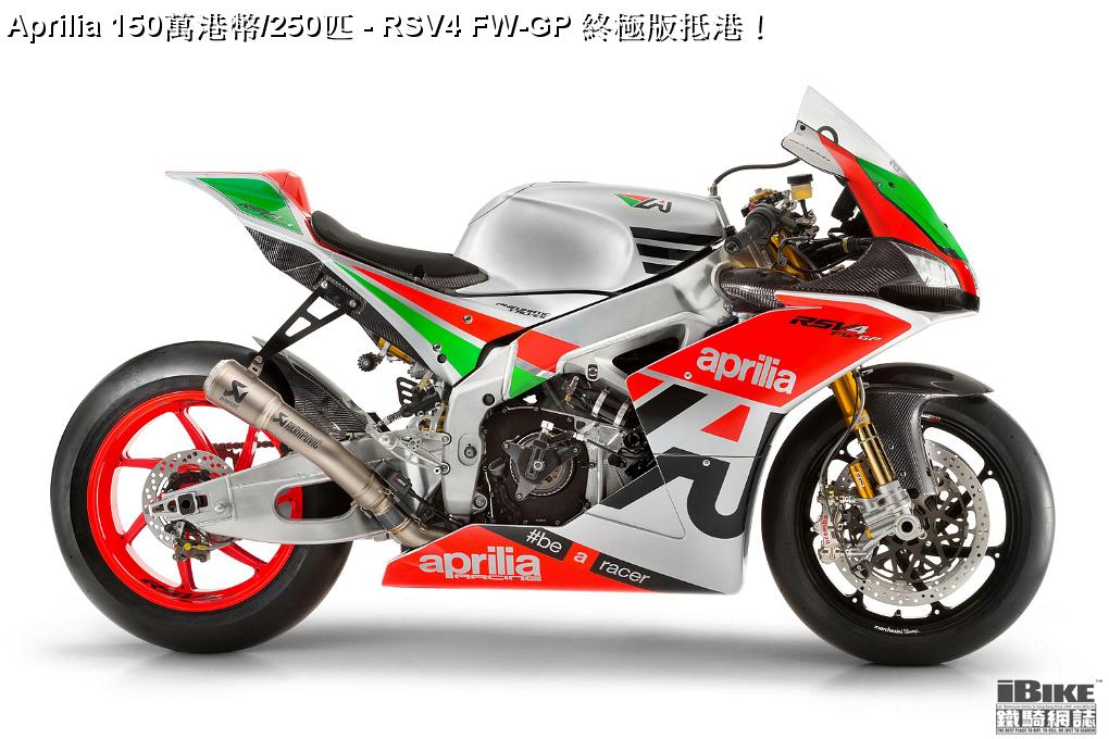

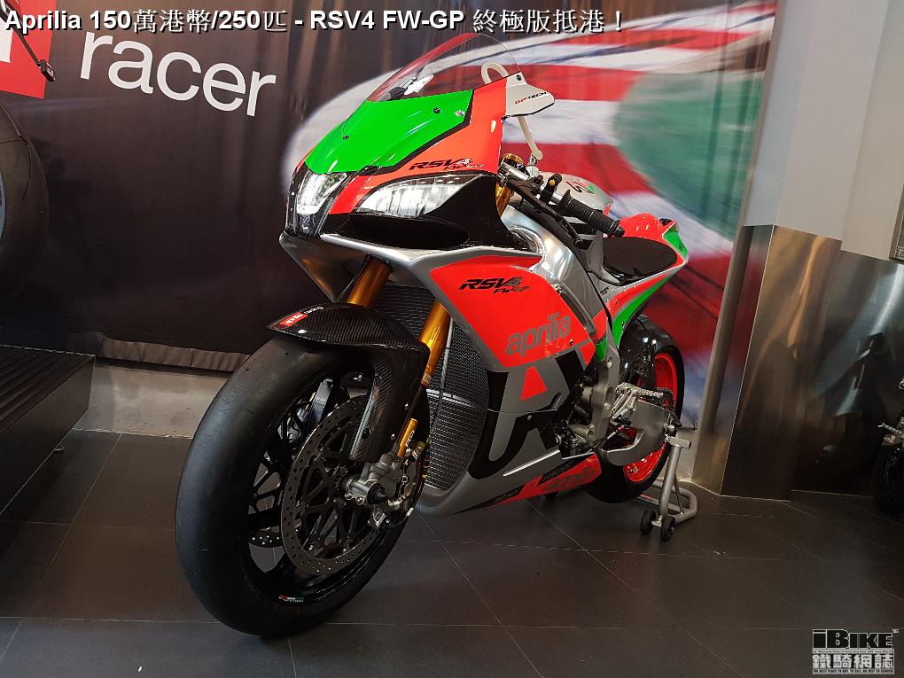

還記得我們說過BMW HP4 Racing的售價很便宜嗎?由於HP4 Racing是賽道專用車種,所以無需繳付首次登記稅,車價是港幣五十八萬八千八百元。我們認為HP4 Racing便宜的原因,是因為不用六十萬便買到屬於SBK規格的廠車。好了,現在眼前這臺RSV4 FW-GP,索價十六萬歐元,約為港幣一百五十萬元,差不多是三臺HP4 Racing的價錢!
貴在那裡呢?原因很簡單,這車是MotoGP規格。WSBK戰車仍需以市販生產性街車作為模版,而MotoGP的戰車是不需要考慮市販問題。由於不用考慮生產性的成本問題,所以可以盡情投放最頂級的科技和設計,集中精神追求性能,而不用擔心市場的承受能力。

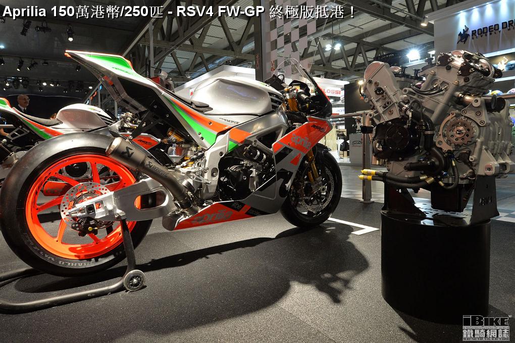

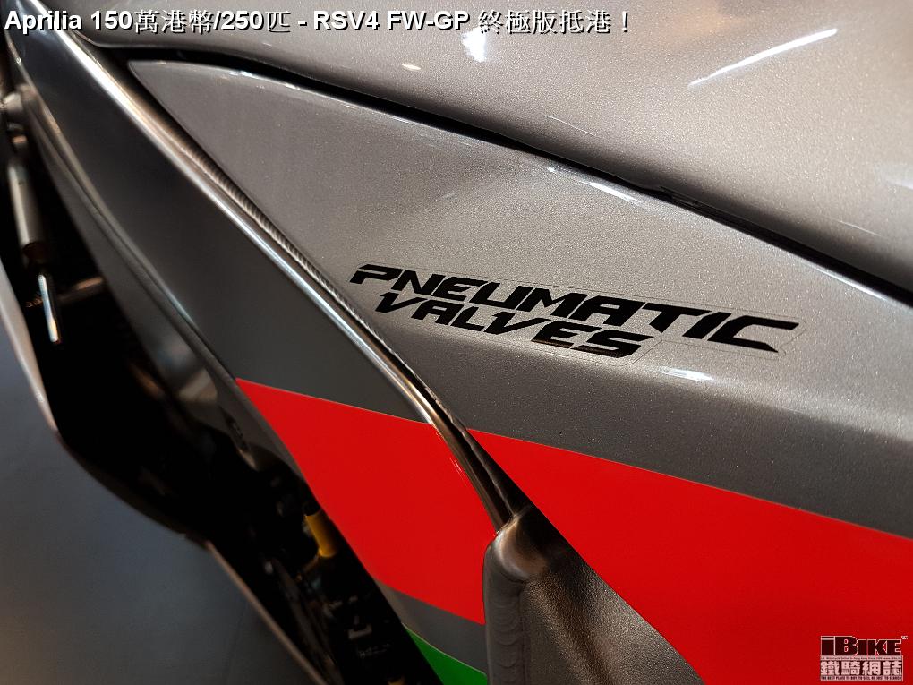

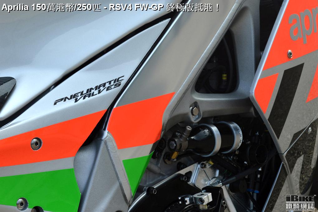

所以RSV4 FW-GP馬力高達250HP,而為了搾取這份神級輸出,V4引擎哇佬棄用彈簧回彈而是採用氣動式回彈設計(Pneumatic valve)。因為傳統彈簧式進排氣閥門在超高轉速下彈簧無法負荷汽門急速上下運動的物理慣性,在超高轉情況下追趕不了氣門急速上下運動的速度,長時間運作下可能造成氣門飛脫或各種損毀,因此限制轉數提升,換句話說無法增加引擎的馬力輸出。

氣動式進排氣閥門以壓縮氣體確保閥門關閉。氣動式閥門其結構是氣門頂部改用內置闊閥的圓筒型裝置,利用壓縮氣關閉氣門,但打開氣門的動作仍依賴凸輪軸。即使在超高轉仍有穩定可靠的表現。RSV4 FW-GP的V4引擎轉便可以由15,000轉提升至20,000rpm來搾取高轉馬力,而無需擔心哇佬彈簧在超高轉時面對的物理性限制。

所以FW-GP的引擎缸徑是81mm,哇佬是氣動設計而不是彈簧設計。所以雖然早有DUCATI D16RR和HONDA 的RC213V-S,均以MotoGP賽車技術作為為賣點,但都不及RSV4 R FW-GP氣動式進排氣閥門V4引擎吸引。但正因為FW-GP不符合STK1000或SBK賽例,所以私人買家只能以此車參加Track Day或一些無限制改裝的賽事。

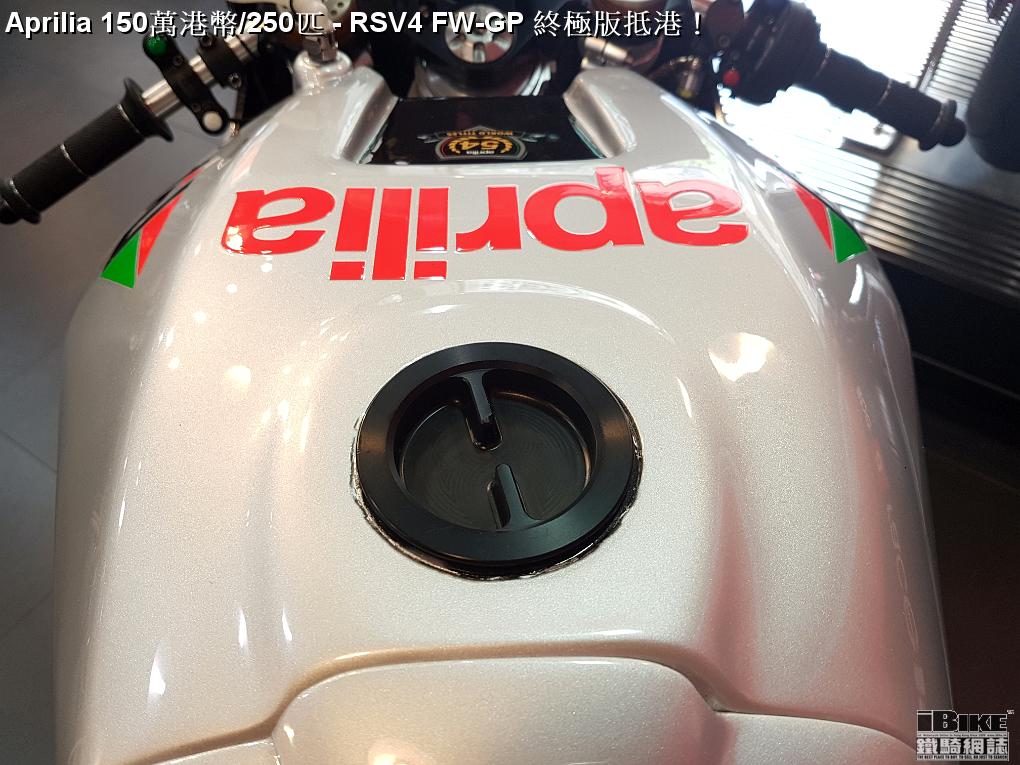

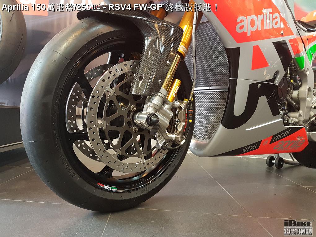

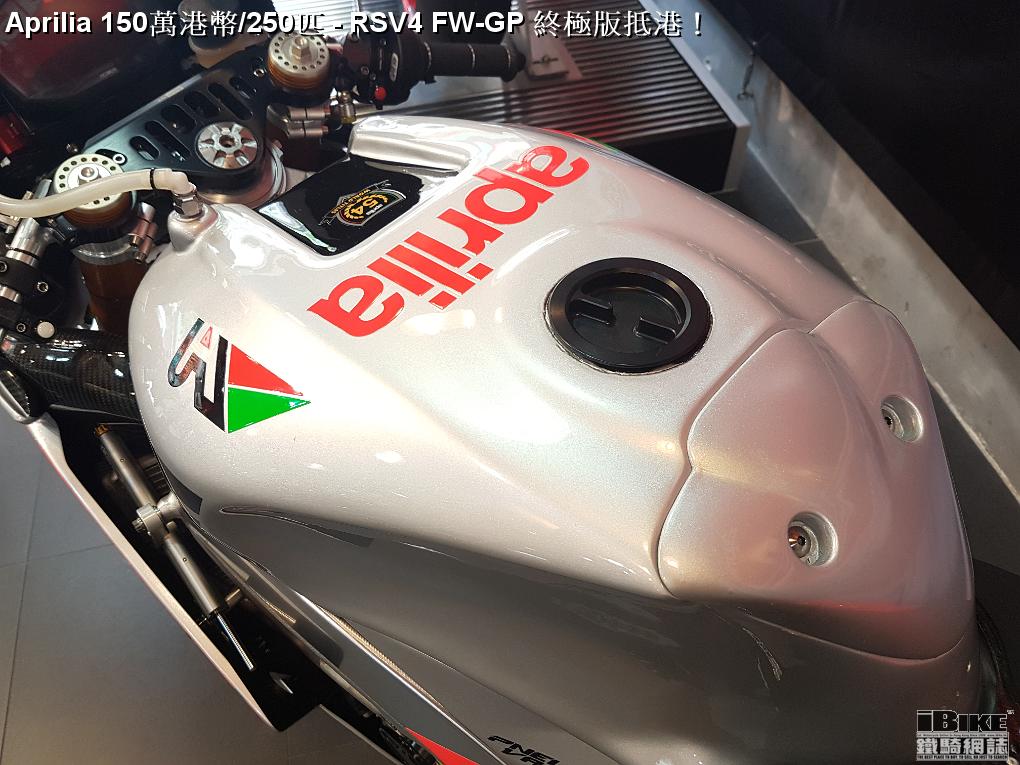

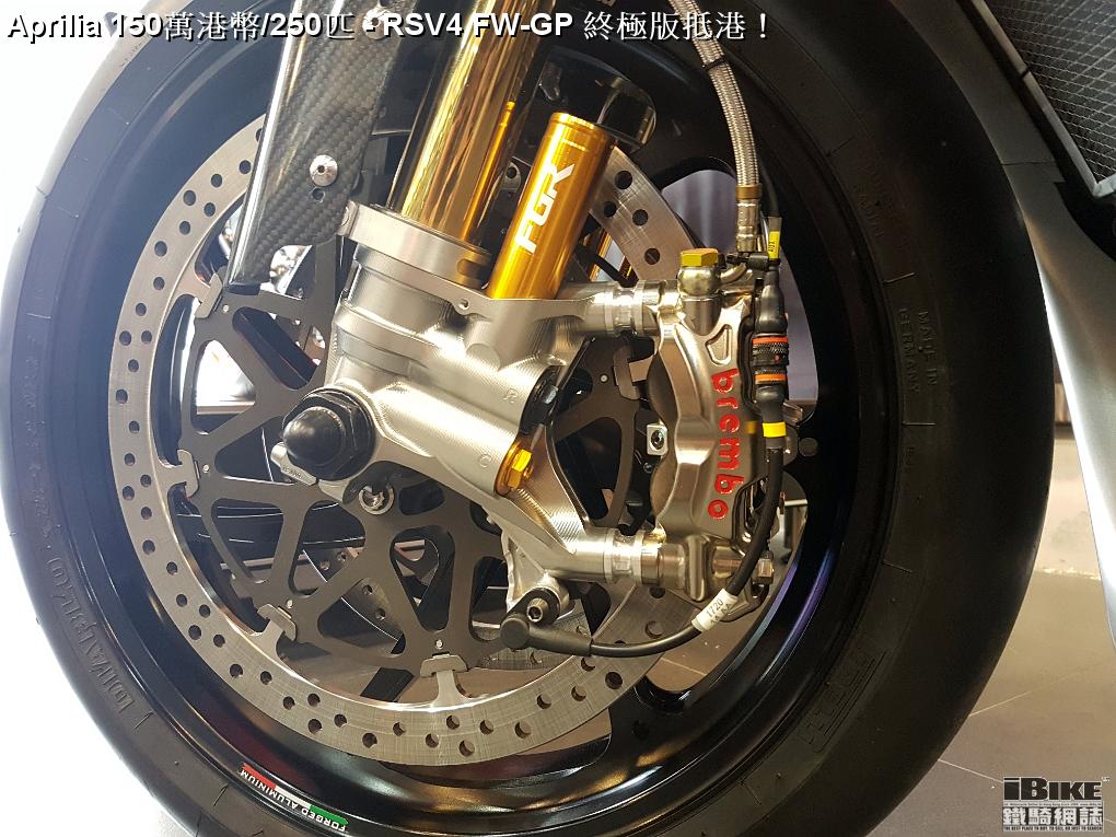

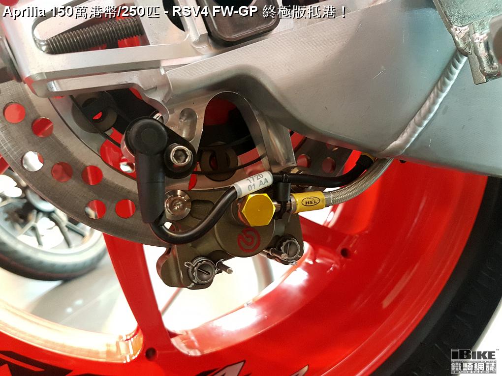

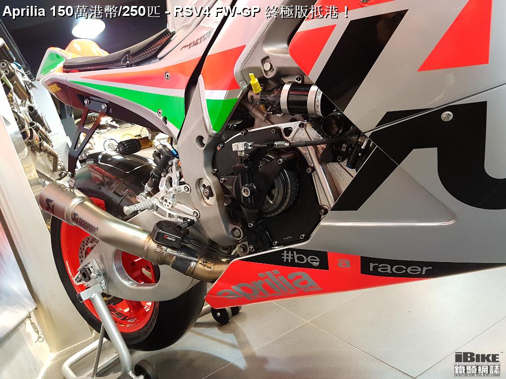

FW-GP當然擁有GP廠車的OHLINS FGR避震、BREMBO制動以及Marchesini Racing鍛造輪圈。Brembo直推總泵行程短,後煞車總泵為了極致的輕量化,用矽膠管代替煞車油杯。卡鉗固定螺絲也用鋼絲固定,避免因外力或是震動而鬆脫。油缸不是金屬製作,只是供騎士固定身體之用。真正的油缸位於坐墊下,並採鋁合金製作,把重心更為集中。採用乾式離合器的RSV4 R FW-GP,令動力傳達更直接。
20170905 144507 20170905 144522 20170905 144550 20170905 144600
20170905 144635 20170905 144657 20170905 144718 20170905 144735
20170905 144802 20170905 144837 20170905 144907 20170905 145223

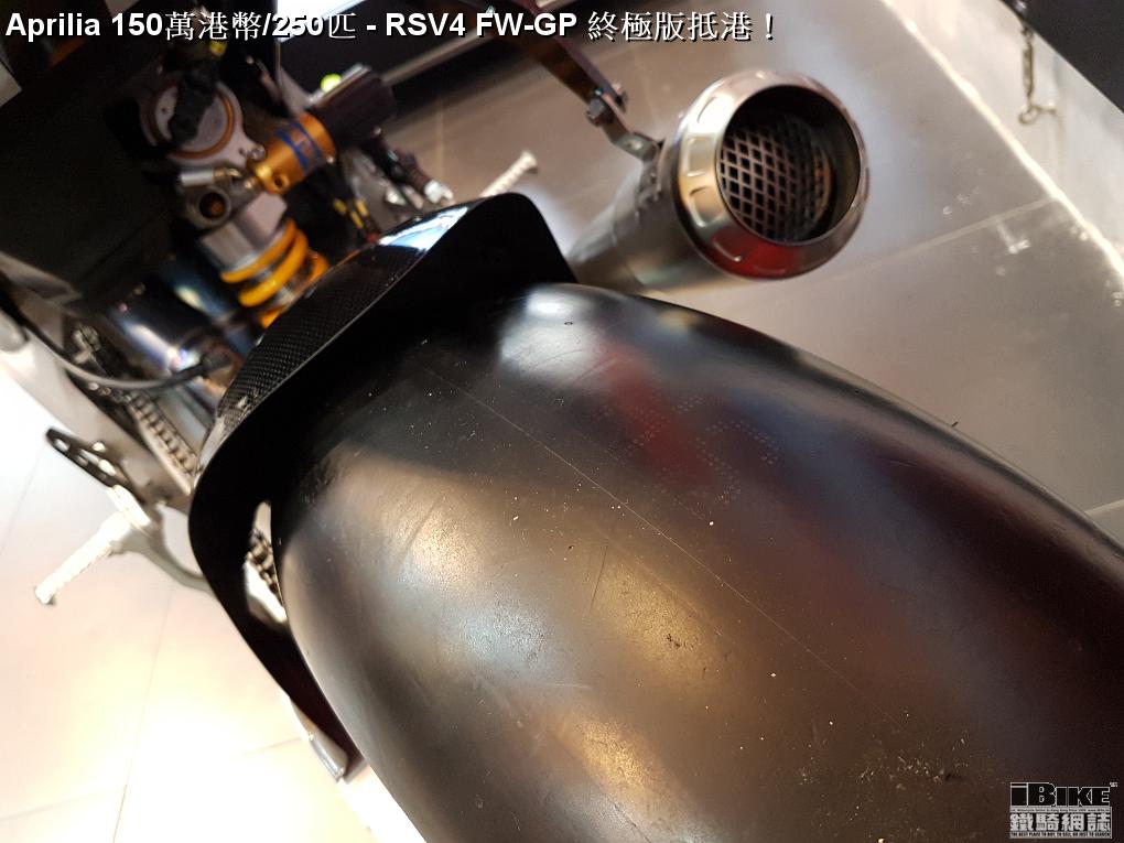

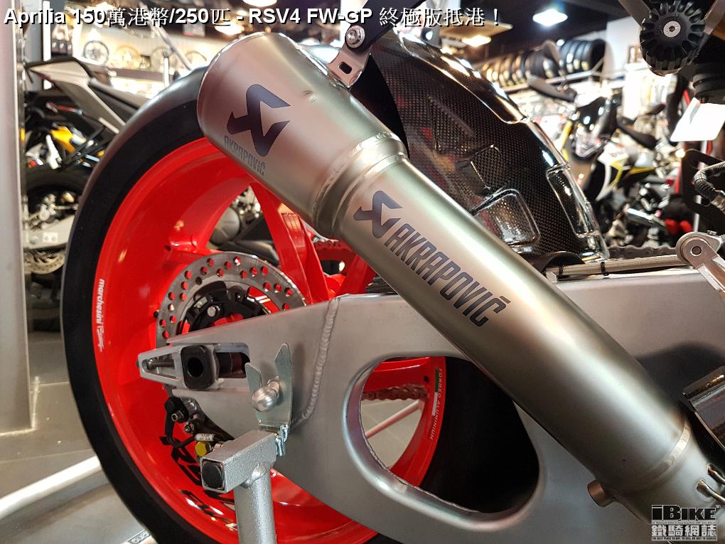

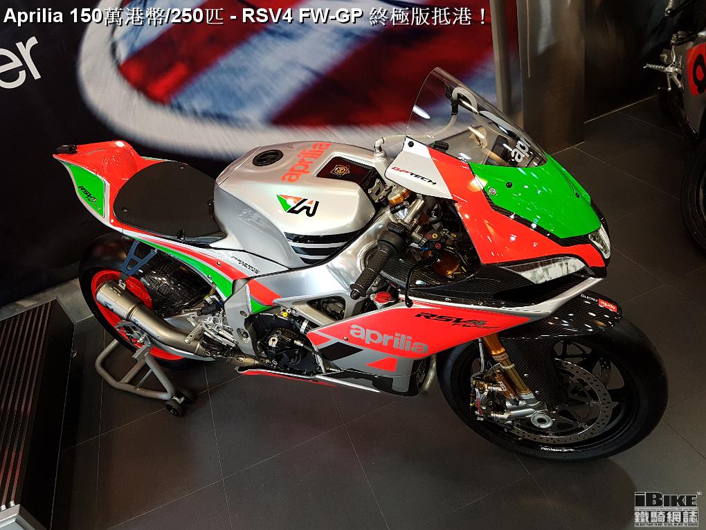

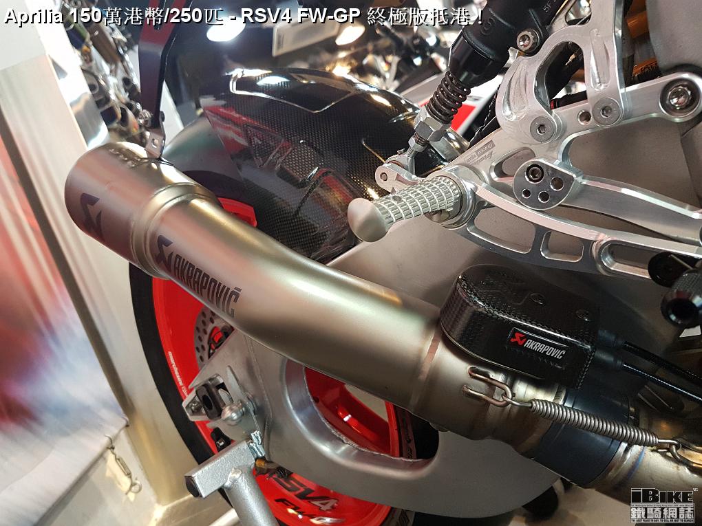

死氣喉在中尾段連接處有個連動閥門裝置,保持低轉速的扭力與高轉速時的通暢!前叉後的綠色管狀物體,是紀錄前叉行程的感知器,能提供前叉在賽事中的行程數據,讓車隊及Ohlins技術人員能精準地調整避震。記錄議也能記載油門開關、煞車力道、車輛傾角等動態資料,供車主檢視。

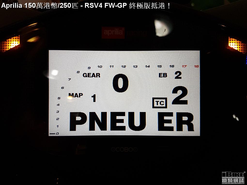

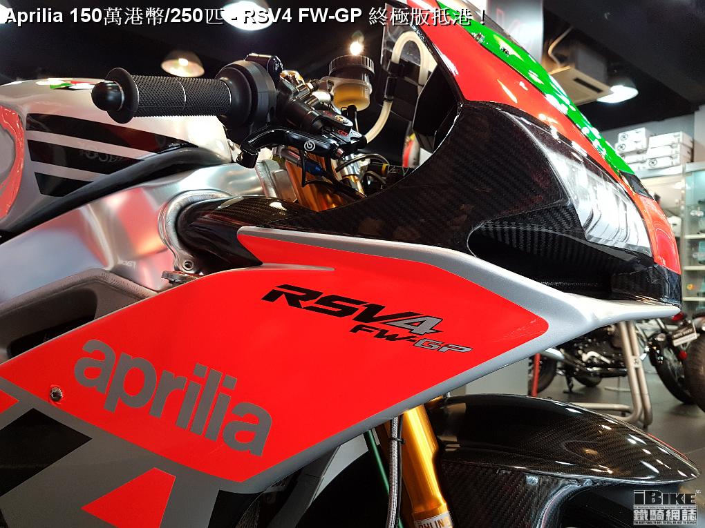

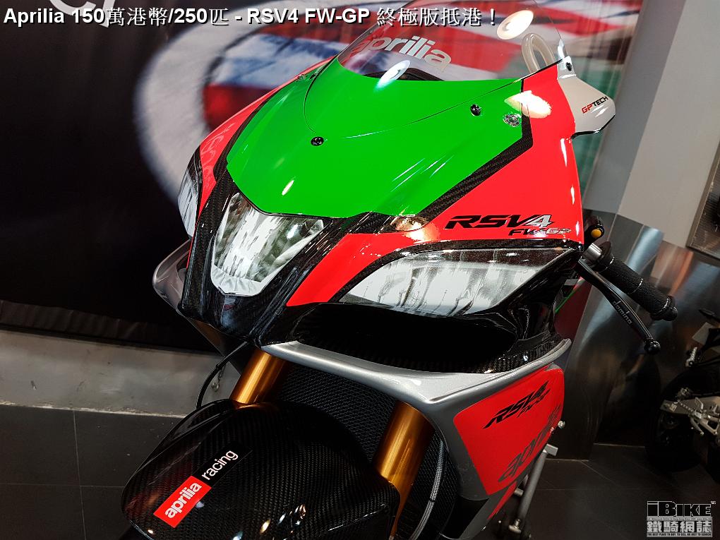

車主更能透過TFT顯示屏進入工程模式,針對引擎點火、節氣閥角度作不同設定。FW-GP版還有競賽專用線組、賽道ECU以及超輕量鋰鐵電池。整流罩前方的大燈只是彩貼而已沒有照明的功能。全車包圍均由碳纖維製成,兼具輕量化與功能性。

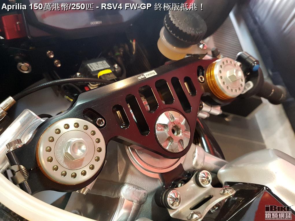

全CNC三角台盡量挖空,盡量偷輕。手把座也是鍛造品。位於儀表下方的是傾角感知儀,由BOSCH製作,具有多軸感應的感知儀,能偵測車輛在各種加、減速及左右傾角的狀態。油門握把套上用保安鋼絲加以固定,左右把手均有自定義的操作按鈕,能依照車主的習慣自設定義,例如動力模式切換,彈射起步控制、Pit限速等作用。

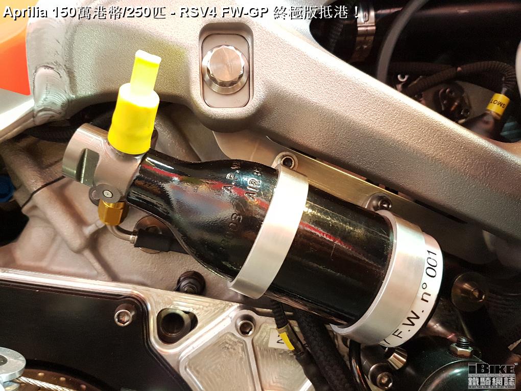

據aprilia代理亞林電單車有限公司表示,FW-GP的維修保養工作,只能夠由Aprilia廠方授權的專才技師經手。留意氣動式回彈設計(Pneumatic valve)是採用壓縮氣樽作為氣壓動力,而引擎閥門在操作時,壓縮氣體會有所流失。離合器上方的黑色圓柱物體就是提供氣動閥門作動氣體的壓縮氣樽。
原廠會隨車附道補充壓力氣樽一組,透過快拆接頭,能夠補充氣體到車上的鋼瓶內。為了配合氣壓氣門的裝置,車身內必須安裝氣缸、氣壓調節器、和氣壓感應監察。以上部件的維護工作,也必需由Aprilia廠方授權的專才技師專責處理。
