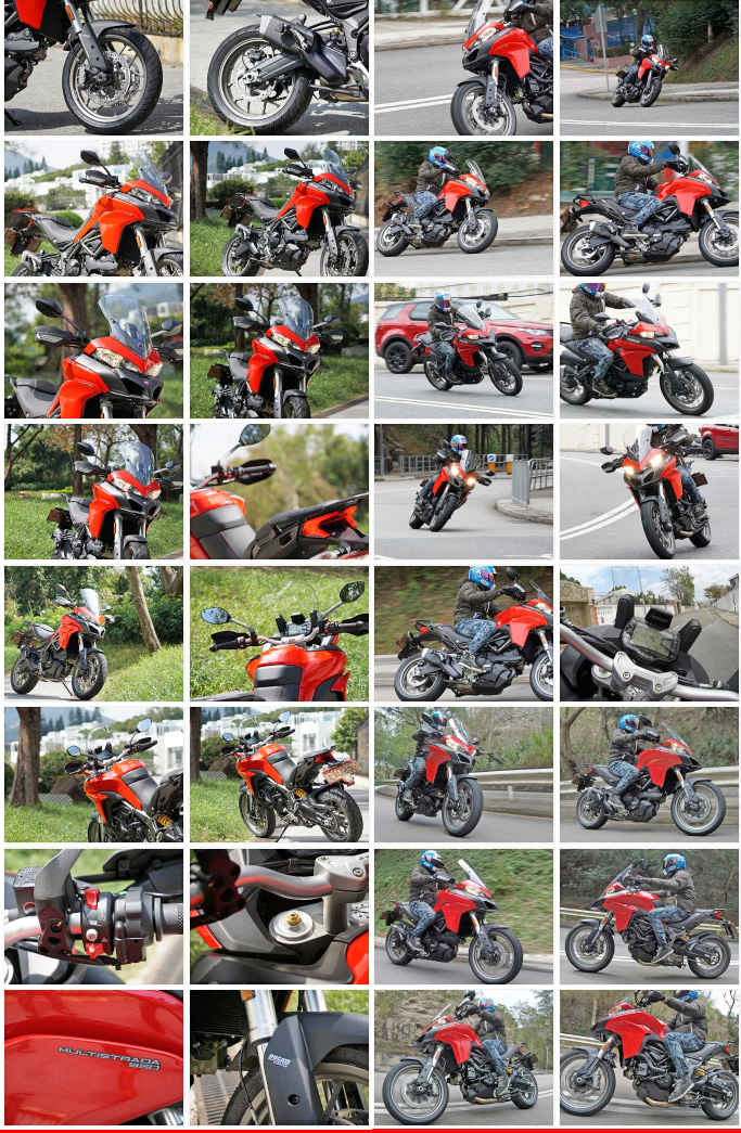

從外觀上看,MTS 950和MTS 1200的分別不算很大。但從銀碼上看,分別便很大。MTS 950比起最便宜的MTS 1200,也便宜了HK$60,000以上。在實際駕駛時,你更會感受到兩車有很大分別。950明顯地比1200輕巧,19吋頭輪和長軸距,操控也比1200更穩定。 而最令人欣賞MTS 950之處是,你不會懷念失去的馬力:由MTS 1200的160hp,MTS 950下降至"只有"113hp。因為MTS 950擁有工作範圍極廣闊的引擎,和更友善的操控,令騎士更易發揮自身技術。除非有無窮的舖裝直路供閣下盡情開油,否則160hp在尾段高轉才會出現的馬力數值,作用是令車主自豪,多過實際用途。 |
Ducati Multistrada 1200絕對是一部好車,但是受到車價和重量所限,並不是人人都有資格和能力擁有。所以Ducati推出950輕怡版, 車架一樣,但車重較輕,座位比較窄,輸出比較低,較慳油,價錢也便宜了近三成,適合更多晉級騎士和日常用車的朋友選用。950的車重,比起1200 Enduro輕了27kg,比起1200S仍輕了8kg。話雖如此,Multistrada 950仍是一臺擁有複合性格的猛獸。引擎規格和Hypermotard 939和SuperSport 939一樣,都是937cc Testastretta 11° L2引擎,不過引擎盤頂經過修改,改良了潤滑油路。馬力有113 hp,扭力有10 kg-m。 MTS 950引擎在低中轉的輸出經已足夠有餘,八成扭力早在3,500rpm便已出現。試騎時以Sport mode行車為主,三波慢車轉急彎仍然卓卓有餘。轉數在6,000rpm以後仍然生龍活虎,越扭越有。雖然引擎並沒有DVT技術,但轉數在3 - 5000rpm的震盪感,明顯地比1200低。令人感到引擎很適合在都市行走,也有利它作為都市代步的用車。以六波四千轉在快速公路上巡航,車速也有96km/h。 |
950和哥哥1200一樣,擁有Touring / Sport / Urban / Enduro四種性格。由Bosch 9.1MP模組控制的Ducati Safety Pack、ABS和Traction Control一應俱全。四重動力模式以Sport mode出力最猛,Touring mode雖然峰值輸出和Sport mode一樣,但Touring mode油門反應更平滑。在Urban和Enduro模式當中,馬力被封印在75hp之內,連帶ABS和Traction contorl的介入點也會作出相應變化。留意MTS 950的頭輪呎吋是19吋,和 MTS 1200 Enduro一樣,但輪圈是合金製作而不是鋼線鈴。頭尾輪胎呎吋分別是120/70-19和170/60-17。標準座高是840mm,但可以另購820mm低座位。制動規格是Brembo M4.32單件徑向式卡鉗配雙頭碟。 950不像1200採用單搖臂尾擔,反而換上1200 Enduro的雙搖臂尾擔。連帶座位、尾扶手、排氣喉也有1200 Enduro的影子。不過DVT可變閥門引擎技術沒有了。Skyhook電子避震也沒有了。MTS 950的前叉是手動全調式的Kayaba 48mm倒立前叉,車尾避震彈簧是Sachs出品。170mm避震行程和1200一樣不變。 |

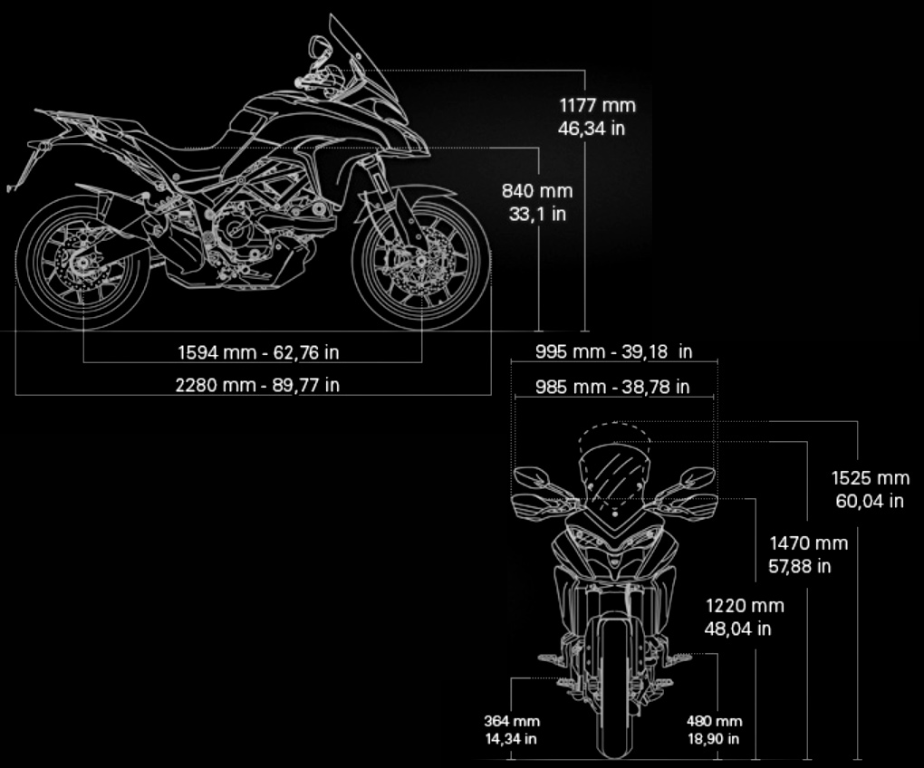

最令人感到意外的是950的軸距達到1600mm,比起1200的1530mm和1200 Enduro的1560mm都更長。原因是950的前傾角達到25.2度,較1200的24度和Enduro的25度為高,頭擔向前哨出來的幅度增加了,軸距自然變長,也表示950的直路穩定性最高。此外,Ducati把很多裝配都分開拆售。例如Touring Pack有邊箱和泊車大架。Sport Pack便有Termignoni死氣喉,Urban Pack便有尾箱和油缸袋。Enduro Pack便有車身和機器護架,以及越野式釘踏。 KYB倒立前叉的避震特性以舒適行街為主,由於頭輪上一對Brembo M4.32四pot制動卡鉗表現優異,前叉的170mm行程很輕易地便被使用了70%以上。喜愛急煞的重磅車友們,可能要把頭叉調硬一點更為合適。尾制動規格和1200 Enduro一樣,當然不會有任何投訴。 |
日常用車,雖然不會懷念1200的馬力,但1200S的skyhook主動式電子避震,確實比MTS
950的傳統避震,更能適時提供最佳吸震油壓。馬路是不停變化的,適合在平坦公的上快跑的避震調較,在不斷掘完又掘,補完又補的都市爛路上,表現一定會大打折扣。 同一件事情,用不同角度看,可以有不同結果。廠方強調Multistrada 950是MTS 1200的輕怡版。擁有MTS 1200和1200 Enduro的不同優點。但換一個角度看,MTS 950更似是Hyperstrada 939的實用舒適版。不是嗎?換上更厚更闊的座墊,車身裝有可調風擋,並可以掛接不同邊袋及尾箱,又可裝配泊車大架。MTS 950的出現,看似是針對著Hyperstrada所欠缺的舒適性和實用性而來。最重要是MTS 950的油缸容量比Hyperstrada多,大大減低探訪油站的次數。 |
950和1200一樣,風擋高度都是手動調較,單手操作,相當方便。但950的把手闊度仍然十足,再加上牛角之後有護手擋,繁忙時間在紅隧攝車需要一定技術,唔夠位便不能夾硬攝。950雖說比1200輕巧,但仍然是一臺高頭大馬的電單車。中等身材的新手,騎上車會有一定壓力。 喜歡穿鬆身褲的車友們請留意,MTS 950兩側近大腿的飾件,比較容易勾到褲身。如果騎士停車落腳時力度過大的話,有機會扯爛車身飾件,或勾爛褲管。 |
