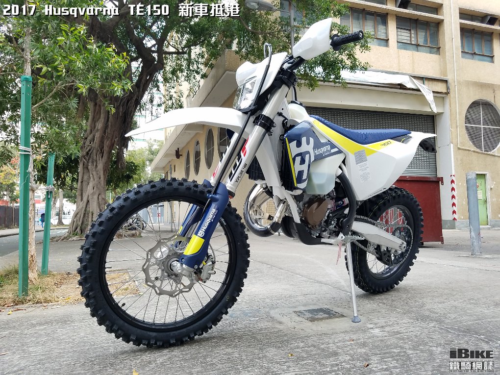

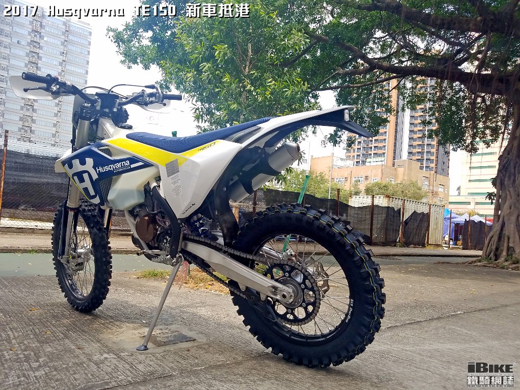

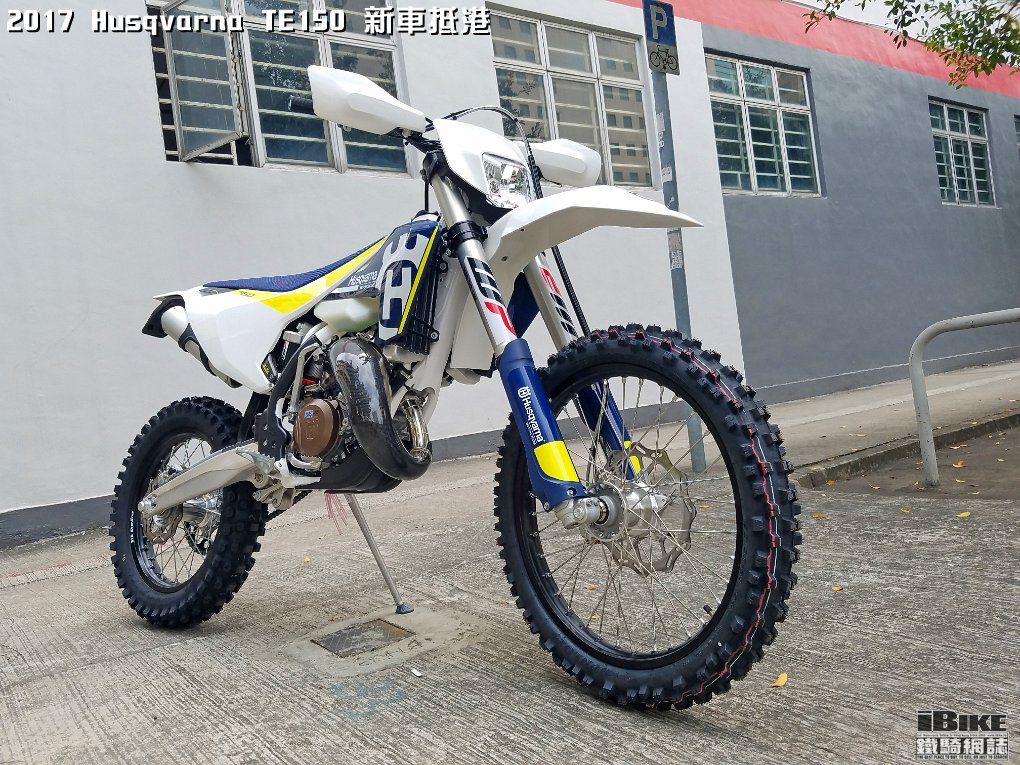

採用二衝機器的Husqvarna TC系列屬於競技級的越野車種,而TE系列,則屬於可出牌行街的競技級越野車。以2015 Husqvarna TE125為例,鉻鉬鋼管車架、頭尾WP避震、腳達起動、原裝護手擋、頭燈用上H4燈膽,全車重量只是九十多公斤,一樣咁好飛!
來到2017年,TE125升級變TE150。排氣量大了,輸出自然更強勁,但重量卻由96kg減輕至92kg!多謝全新引擎設計及波箱改良,令到TE150可以變得更強勁和更輕巧。

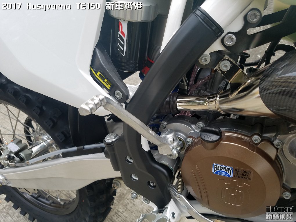

新車的曲軸箱採用全新鑄造方法,令機器殼更薄但不減剛性,重量也輕了0.6kg。離合器推桿和引擎曲軸的擺放位置也有修改,令TE150引擎的體積更細小和更窄,擺放位置也更低。此外,新波箱體積也更緊湊,令新車重心更歸一。

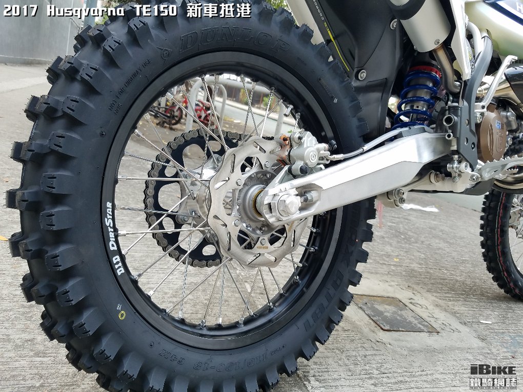

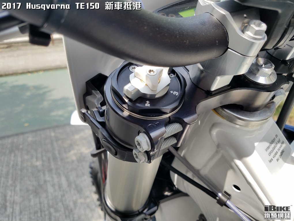

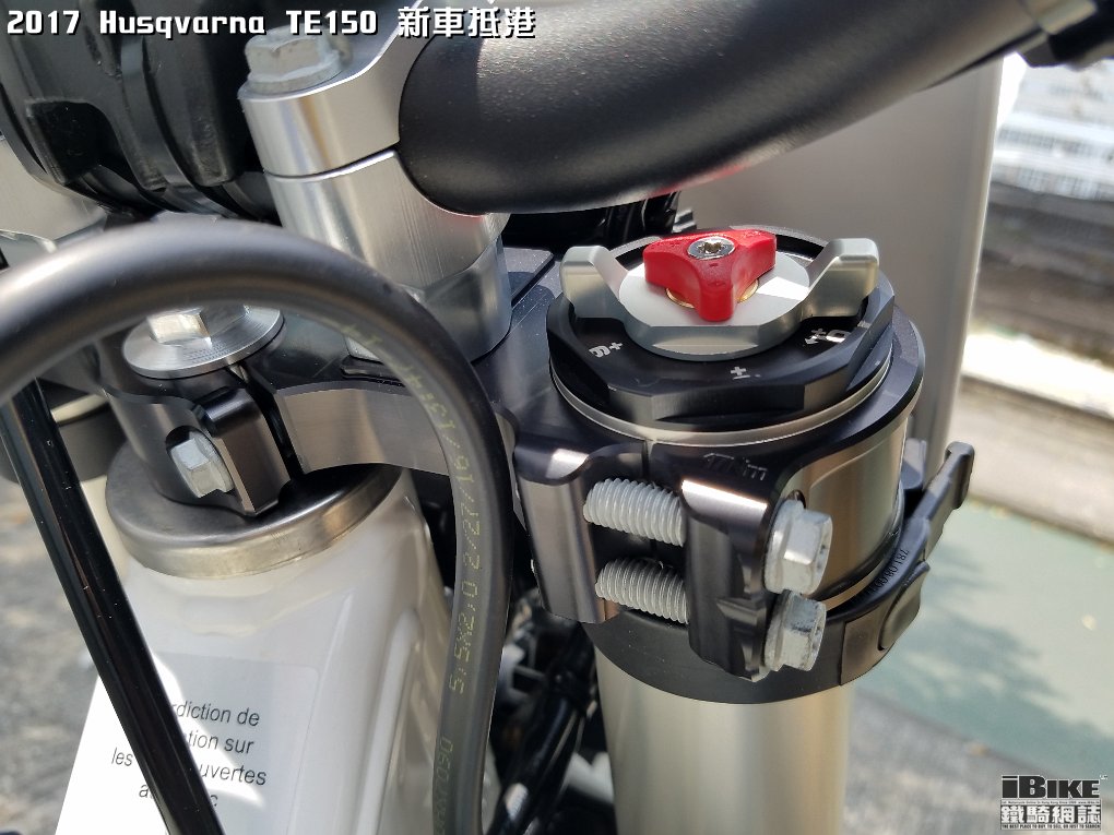

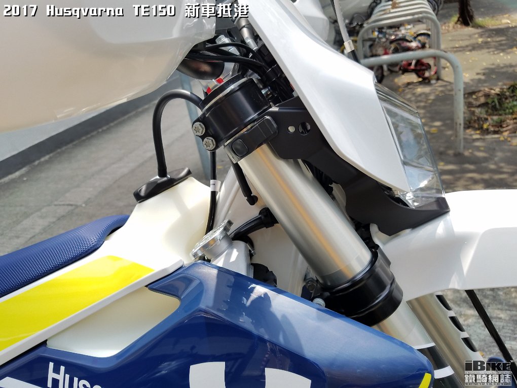

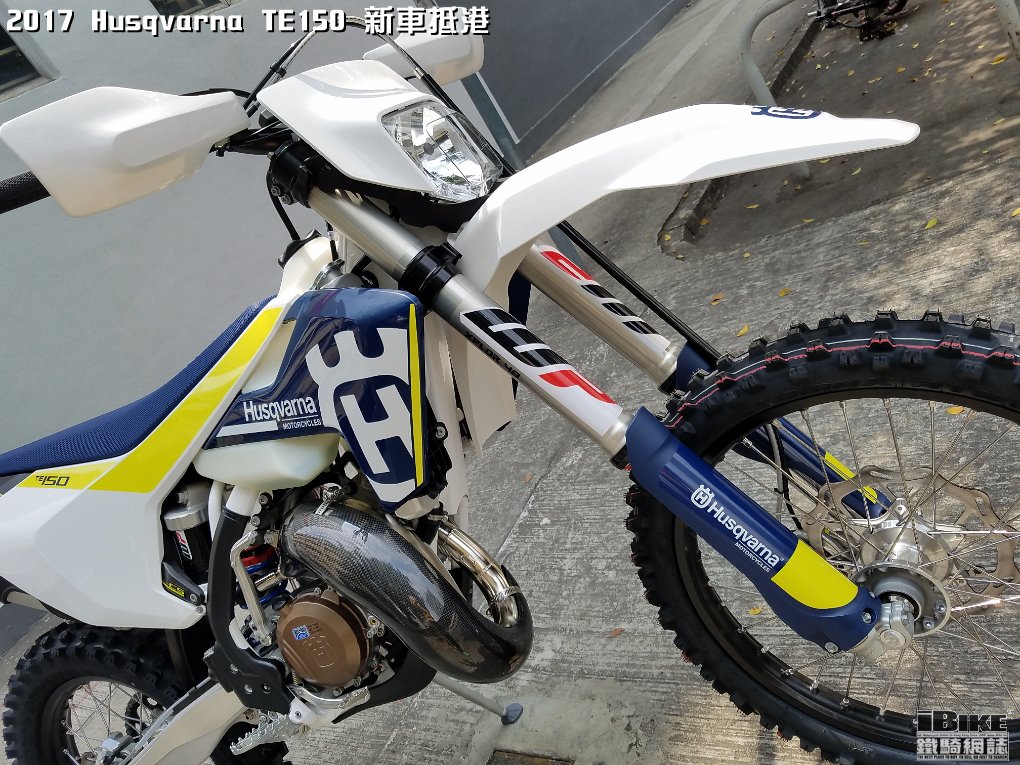

TE150的頭叉是全新的WP Xplor 48,由WP Performance設計,專攻Enduro用途。左fork調受壓,右fork調回彈。預載調較更無需工具。

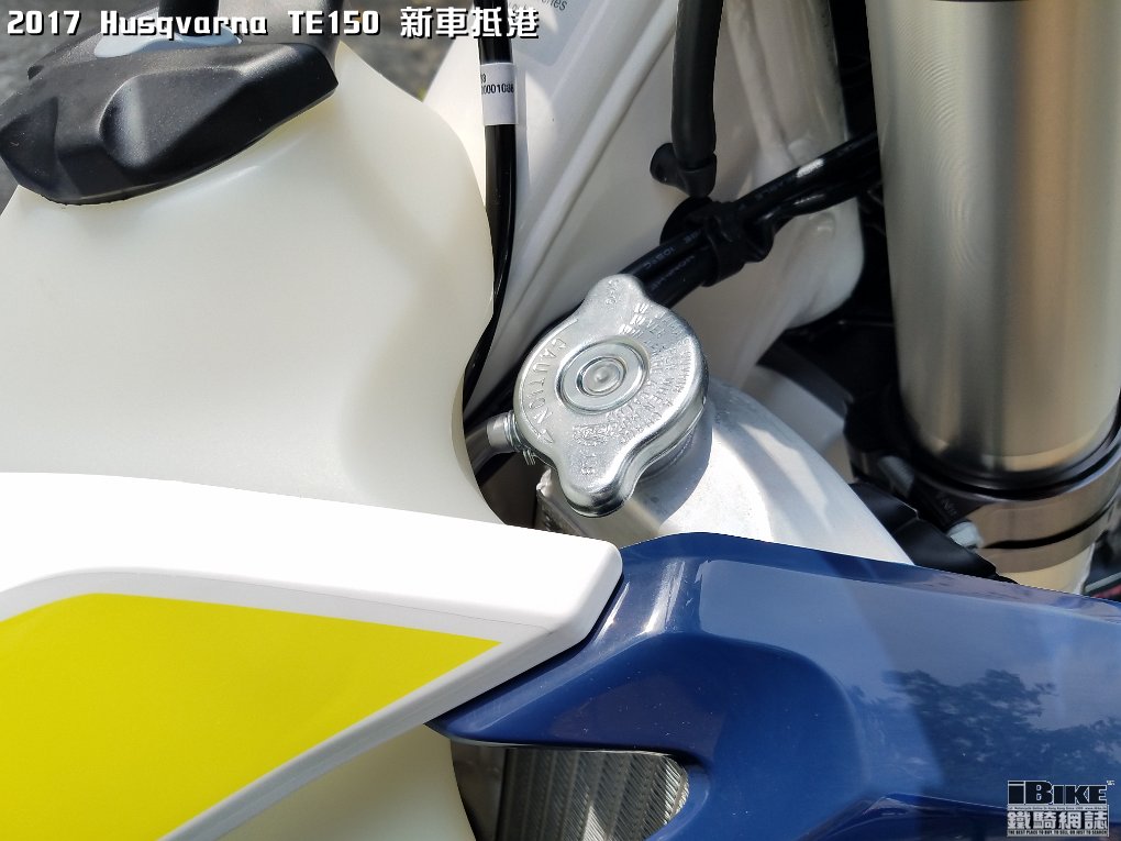

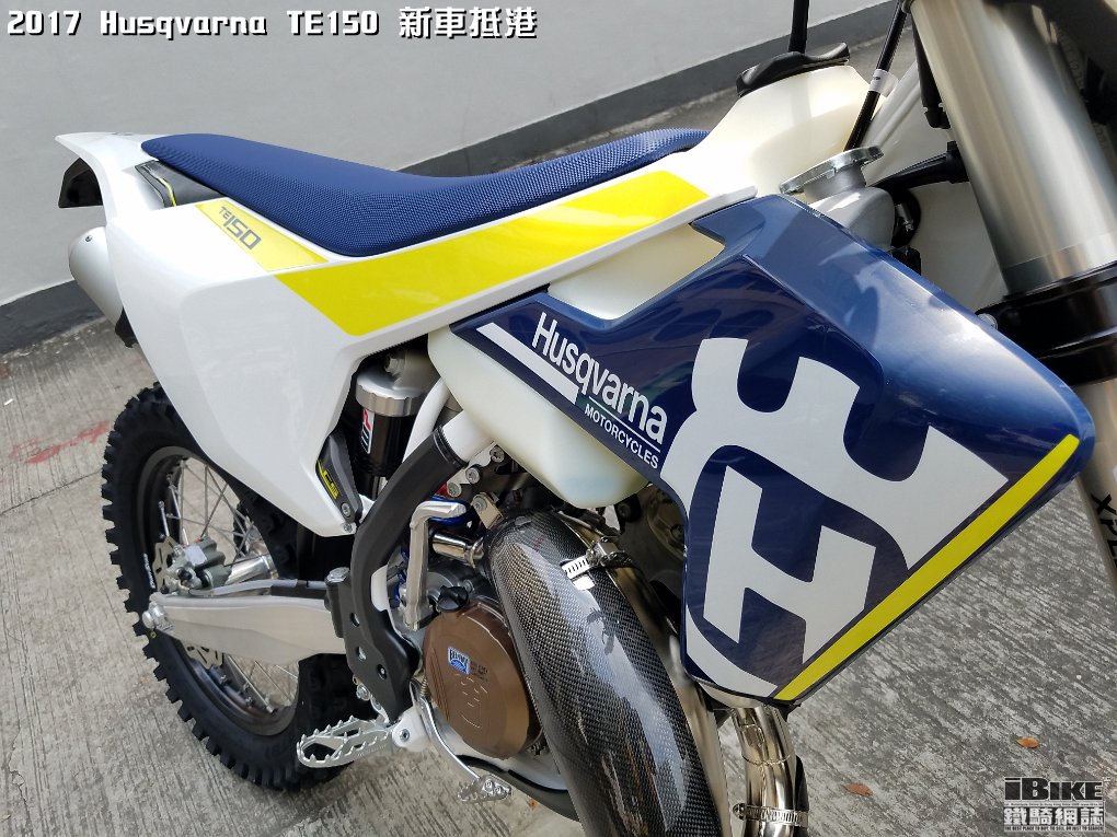

車尾的WP DCC尾避震,重量也比125輕了0.36kg。容量有十公升的燃料箱。採用半透明塑膠製作,油缸還剩多少燃油都一目了然,呢個設計既可靠又實用。

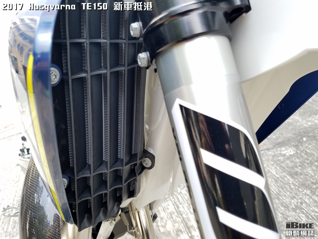

引擎活塞口徑達到58mm,power valve設計也經過改良,令到引擎在同一轉數下出力更強。引擎水冷套路也經過優化,提升散熱效果。

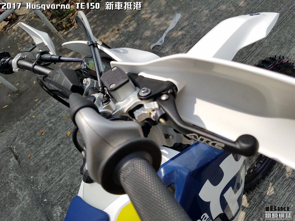

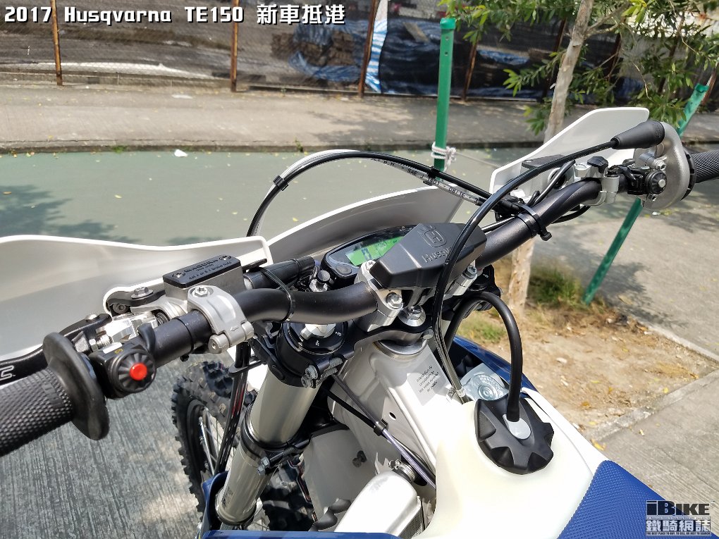

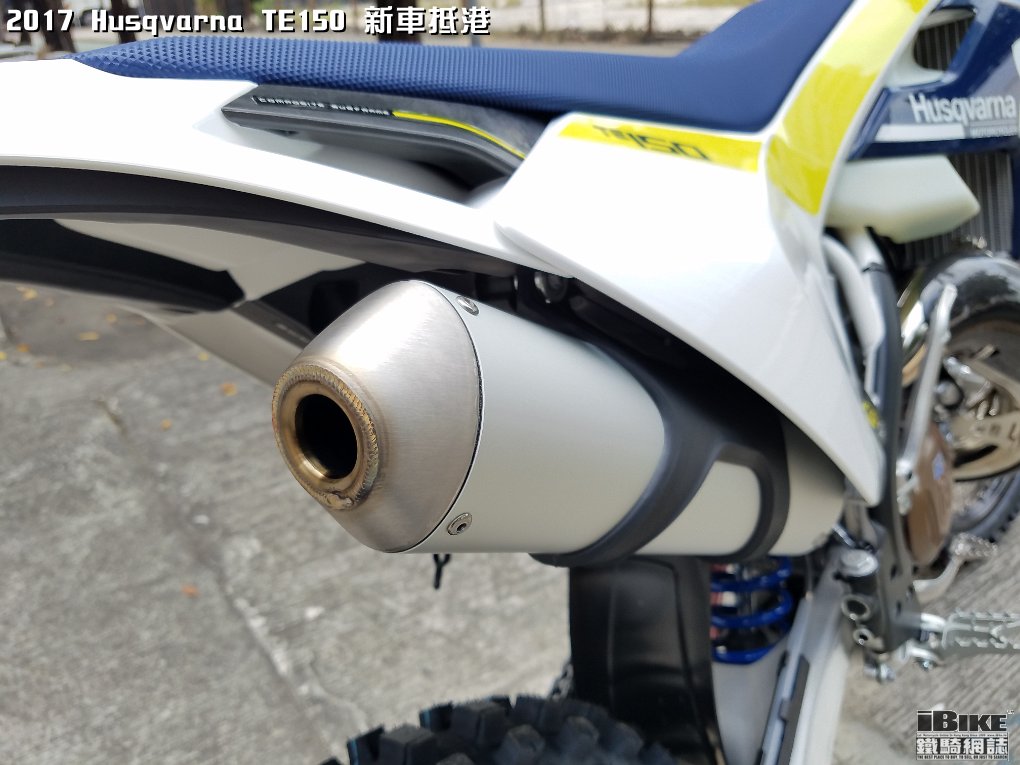

TE150新增設電撻,今次來港型號係美版TE150,車主加裝了死氣鼓碳纖保護罩和更換了ARC牛角。

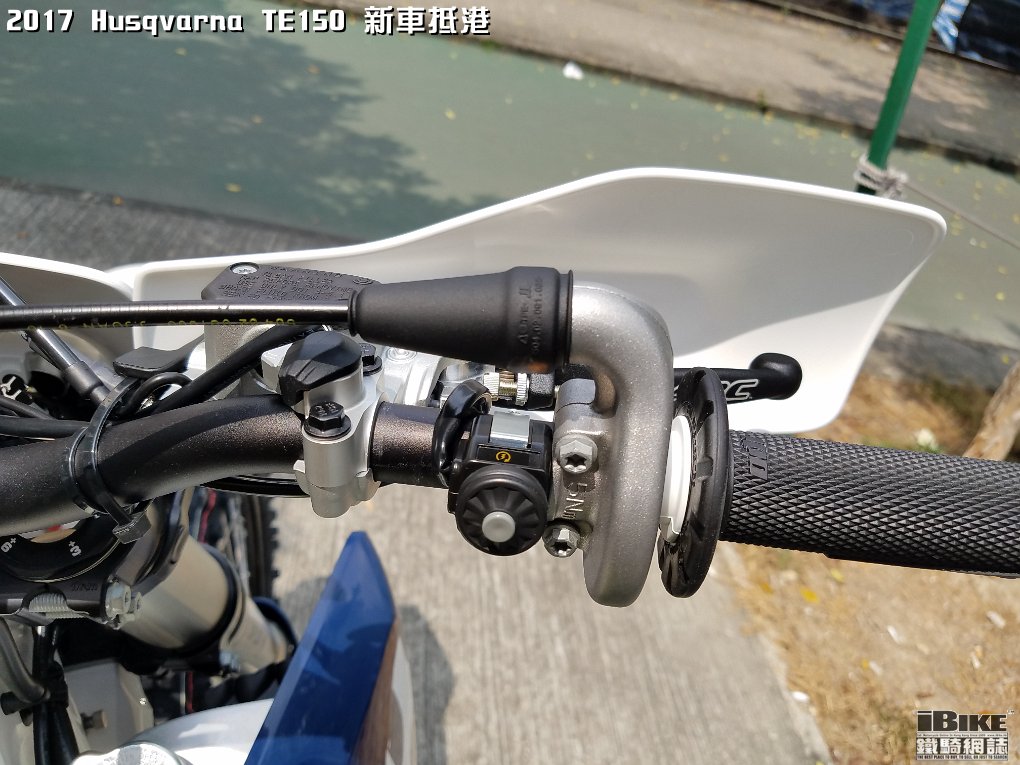

TE150的化油器採用38mm Mikuni TMX flat slide化油器,代替TE125的Keihin化油器,令油門反應更平滑受控。新的化油器也對不同氣溫有更穩定的表現,車主不用經過調較化油器。

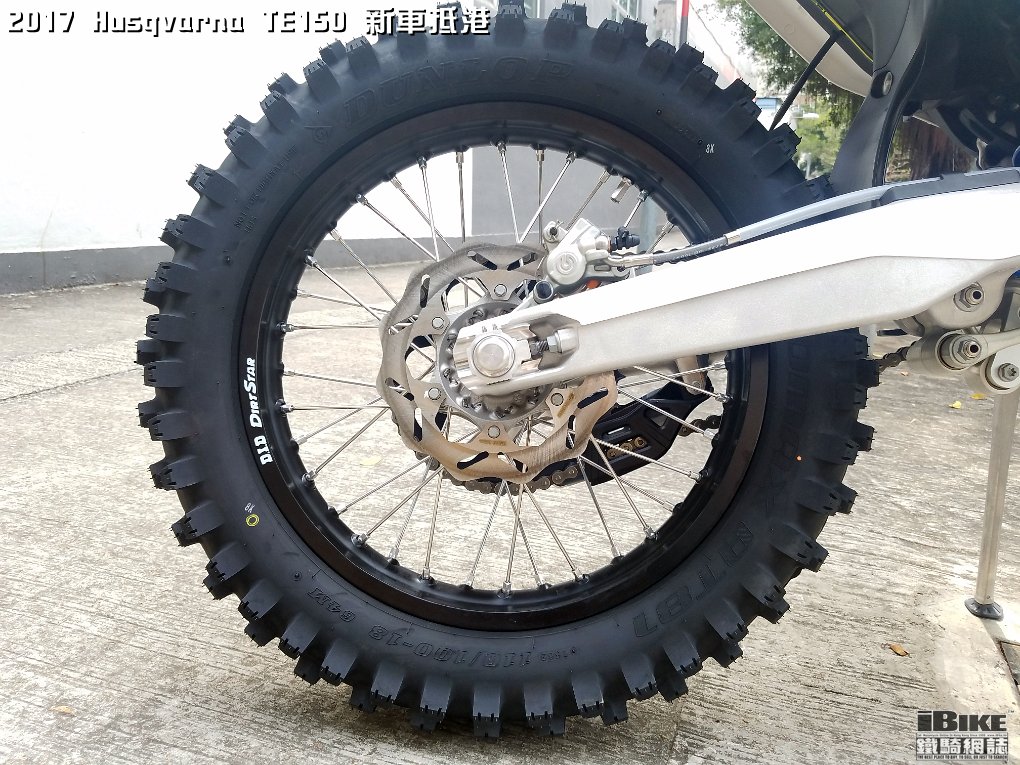

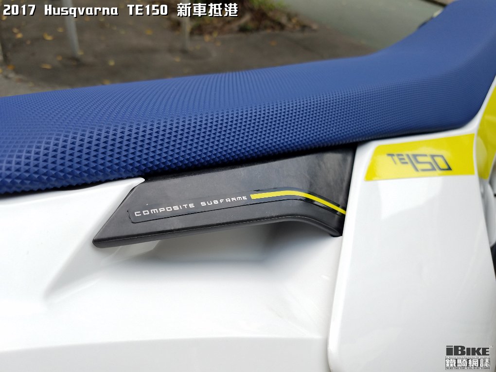

150的主車架比125輕了0.6公斤,以碳纖維製作的副車架,更比以前125的副車架輕了1 kg! TE150的主車架闊了6mm和低了2mm。抗扭性強了20%,但縱向剛性減低30%。提高抗扭性用意是增加操控穩定,減低縱向剛性是為了吸收跳躍落地時的撞擊力,令避震可以發揮得更好。
