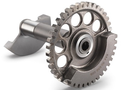

新引擎的氣閥系統和水冷套管都有新改良設計,引擎潦添加了counter-balancer,能抑壓引擎震動高達50%,是最令人激讚的改良之一。

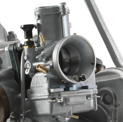

TE300配備電撻和Mikuni 38mm Flat Slide TX38化油器,雖然是Flat Slide競賽級化油器,但對溫度示敏減,減低調較的次數和難度。

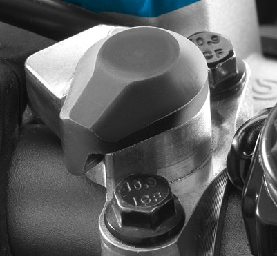

TE300備有兩種動力模式,設定一是Full Power模式,設定二的出力較為柔和,適合路況濕滑時使用。大型撥鈕,即使戴上手套也方便使用。

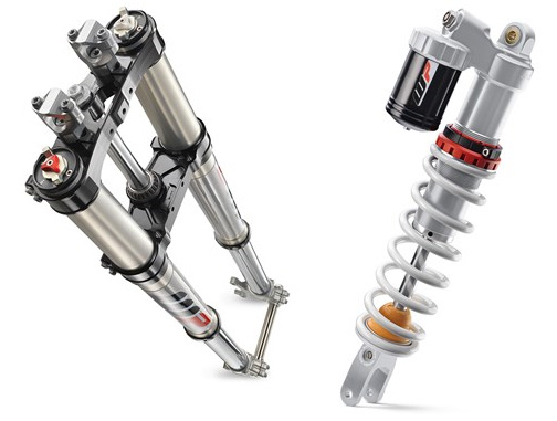

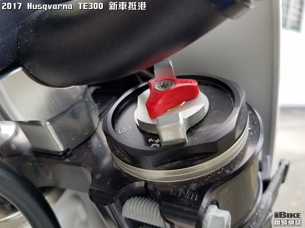

留意TE系列的頭叉仍是採用WP Xplor傳統彈簧設計,其他系列的頭叉都是AER 48 WP氣壓設計。因為引擎添置了減震平衡軸之後,引擎的震動感和四衝機器相若,令駕駛者更感舒適。全調式尾避震也是WP出品,只重3.6kg,比舊款輕了0.36kg。
根據海外用家評語,表示TE300出力較TE250明題地更強大。落在老手的手中,TE300的玩樂性更高。在馬路上行車也更會有更好發揮。因為Keihin個油器停產,所以新車的化油器改為Mikuni,特色是怠轉和低轉時油氣較濃,令引擎不易死火。
