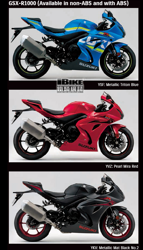

GSX-R1000分為標準版和R版兩個型號:
R版和標準版的別是Quick shfit和launch control系統,都是R版專屬設講。此外,所有R版都配備ABS,而標準版可選擇有或沒有ABS功能。但以現今頂級跑車的標準來說,沒有cornering ABS(Suzuki叫作Motion Track ABS
)已經落後了,更何況沒有ABS?
R版的避震規格也比較高,頭尾避震都是採用Showa Balance Free規格,上眼鏡架也比較輕。而標準版只是沿用Showa BPF大口徑活塞前叉,尾避震也丕是Balance Free規格。留意R版的錶板是黑底白字,和標準版常見的白底黑字不同。R版的電池雖然是輕量化規格,但重量仍比標準版重了1kg,裝備重量達到203kg。從外觀上要快速分辨兩車,先看頭叉,金色fork筒重有好大支外置氣筒便是R版。R版車頭也有兩條LED位置燈,是標準版沒有的。無論是外觀或是配備,都必需買R版。

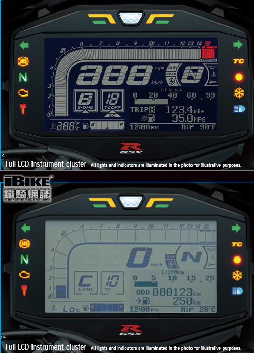

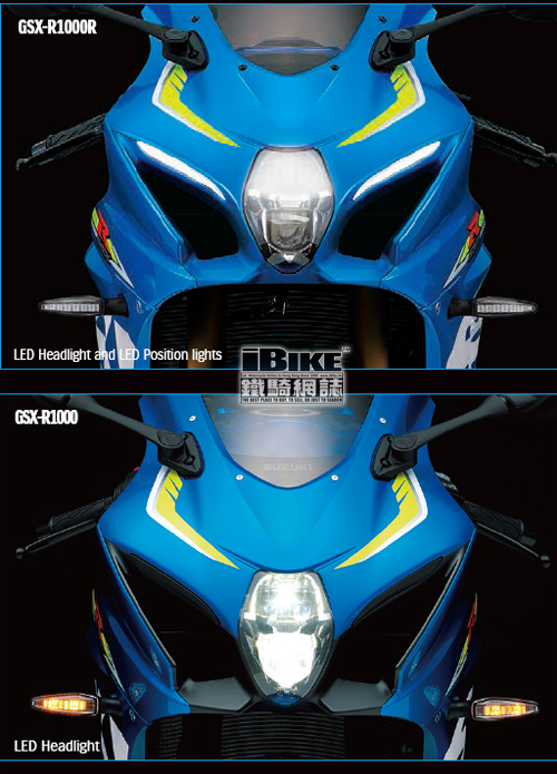

第六代大R更是Suzuki首臺全車燈組均採用LED的型號,包括頭燈、煞車燈、位置燈和指揮燈。錶板也是全LCD顯示。

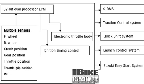

新車擁有提升性能的引擎技術和提升安全的電子防護裝備,再加上改善油門反應和營造更佳的燃燒效益,一口氣為Suzuki收回所有失地。多謝雙向操作的快速轉波器,令GSX-R1000駕駛者可以無需收油便可以轉高波,系統會在50-75毫秒之間轉波,令動力無縫連接。拖低波時,也是無需扣極力子或呼油,系統會自動幫你做晒所有工作。
簡單講,新大R除了沒有電子避震之外,其餘電子設備都和現今大部份頂級跑車看齊。最重是六個方向的三軸感應IMU感知模組,令駕駛者可以擁有 traction control、Cornering ABS、Launch Control彈身起步系統和制動防起尾等等這些保命功能。留意Suzuki對Cornering ABS的叫法是Motion Track ABS系統。

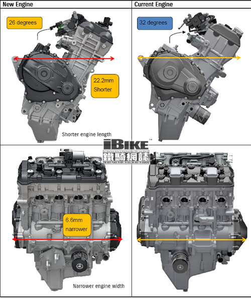

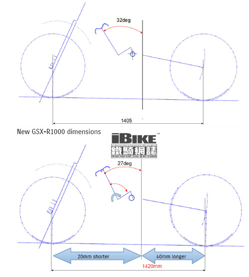

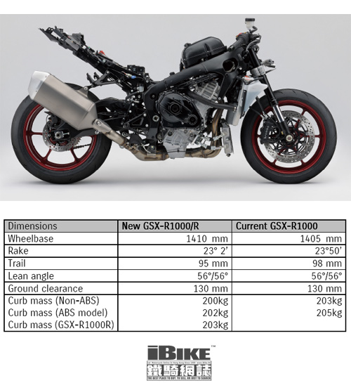

全新GSX-R1000/R的軸距增長了5mm,最重要是全新引擎的擺放角度向後傾了6度,令到引擎可以進一步向前移放,增加頭輪感覺。配合增長了的軸距,新車的引擎向前輪靠近了20mm,離開尾輪遠了40mm。前傾角( R) 輕微揀直至23°20",拖曳距(T)輕微縮至95mm。

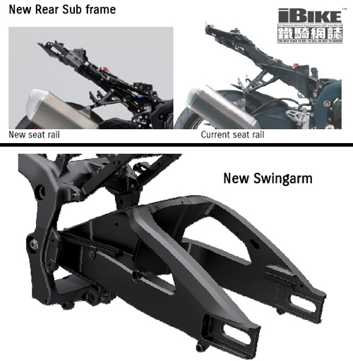

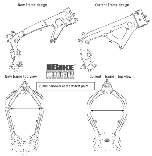

由於新引擎短了22.2mm,闊度也了6.6mm,所以新車架的闊度也收窄了20mm。副車架和尾搖臂都是全新設計,而車身最大傾斜角度則維持不變在56°。

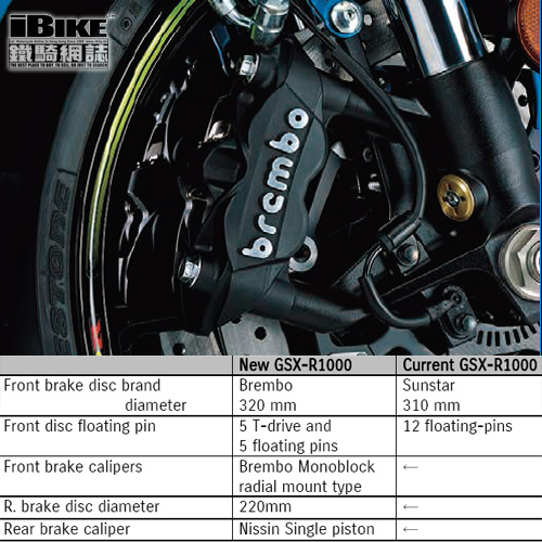

在三軸式IMU模組的支援下,新車前後制動均配備傾斜感應的Motion Track ABS系統,彎中也可以制動。緊急煞車時也有防升尾功能。新車的頭輪制動碟直徑由310mm增加至320mm,浮碟結構也有改良。

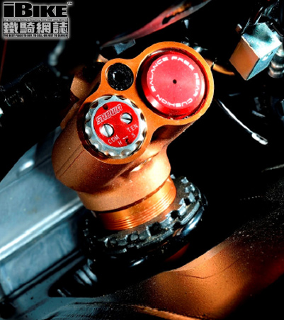

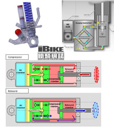

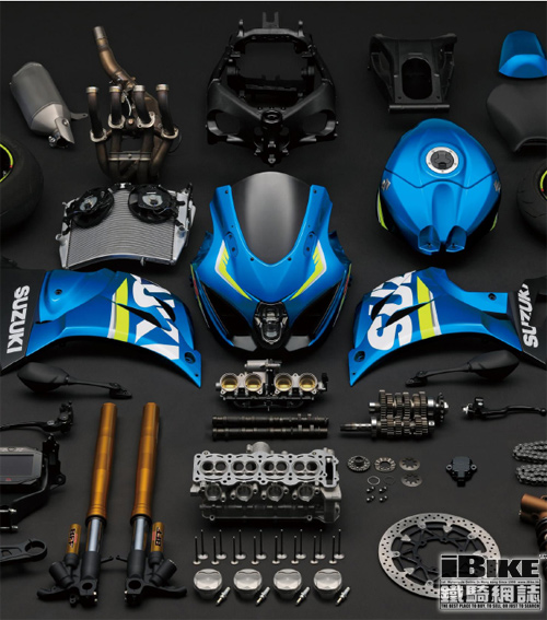

新車內外全新零件超過六百件,開發概念除了要跑得、劈得和收得之外,更要持久穩定,方能征服任何賽車場。R版的頭尾避震也升級至SHOWA Balance Free  BFF倒立頭叉和Showa Balance Free級數的Rear  Cushion單筒尾避震。BFF規格是競賽級產品,頭尾避震都擁有額外的巨型外置氣樽,讓避震油壓更穩定。避震效果更好,輪胎時常貼地,抓地力自然更高。

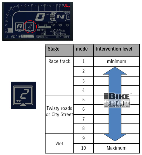

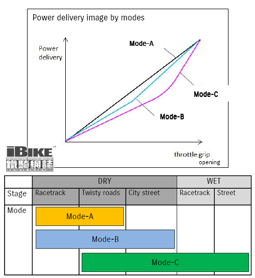

新車採用電子油門為S-DMS動力模式提供存在的基礎、配合十段調較的Traction Control,一級最少,十級最嚴。讓車主可以營造不同變化和特性,行車時只要收油,便可以調較traction control。三重動力模式的A mode只適合在賽車場和連綿彎路使用,B mode主力是在鬧市使用。而C Mode則主力應付濕滑路面,不論是在賽道或是街道,只要是濕地便最好用C mode行車。
