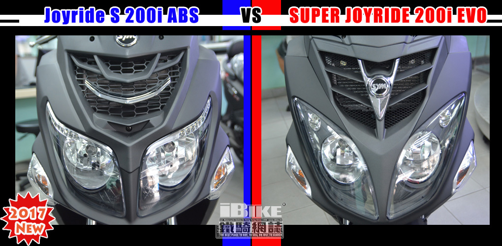

Joyride S的新車頭造型比起Joyride EVO更加向橫伸展,霸氣外露,賣相更威武

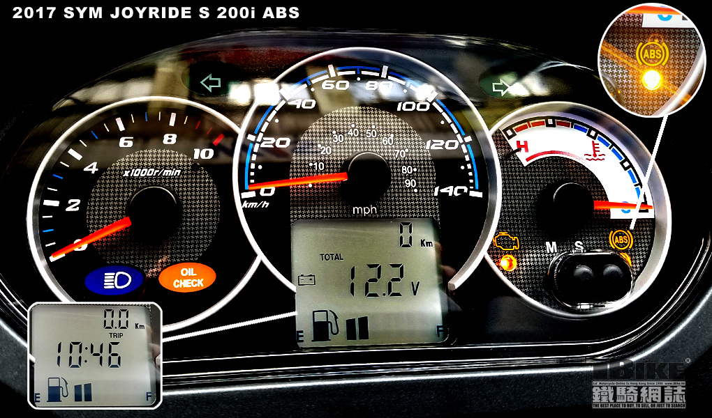

Joyride S的新錶板右方增設ABS警示燈。轉數表、電壓、水溫、燃油存量資料齊全。

講左咁耐,係時候論到今次主角,2017年Joyride S 200i ABS,名字沒有了Super,但多了一個S,而且備有Bosch ABS防鎖死煞車系統。新車外表更為大車化,全新燈組、車頭散熱柵和LED燈眉,都讓Joyride S更似300級綿羊。一如以往,全新大鷹王S的地臺面積仍然是豪宅級數,相當見使好用。座位和上款一樣咁舒適,但高地台和高座位仍然帶出高重心的感覺,令駕駛大鷹王S仍似駕駛歐洲綿羊。

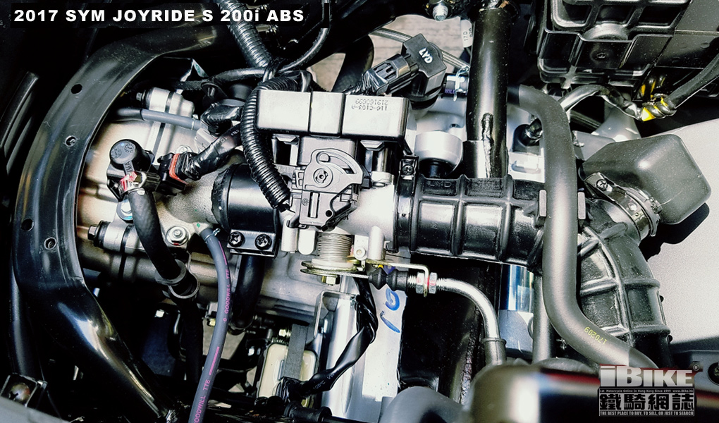

但最重要的改動,來自機器和傳動部門。新車採用全新四閥門盤頭設計,排氣量由171.2cc增加至175cc,最大馬力由15ps增至17ps,最大扭力由1.4kg-m增至1.6kg-m。此外,CVT無段自動變速的組件也有改良,令到最新一代的Joyride,性能最強,機件也最穩定耐用。

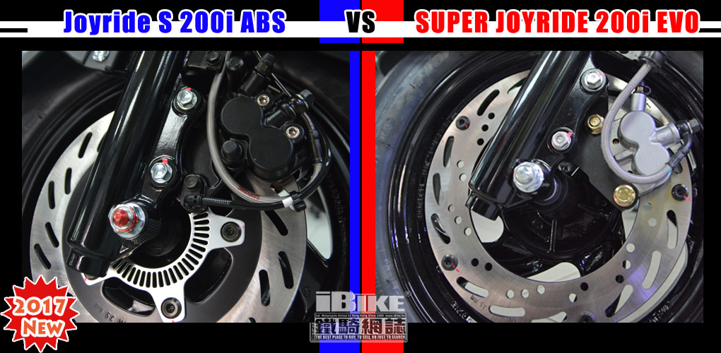

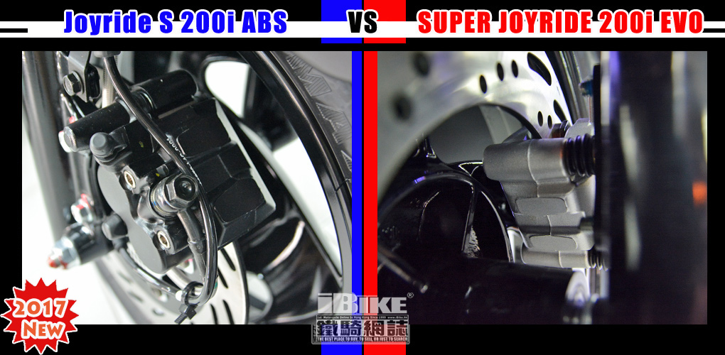

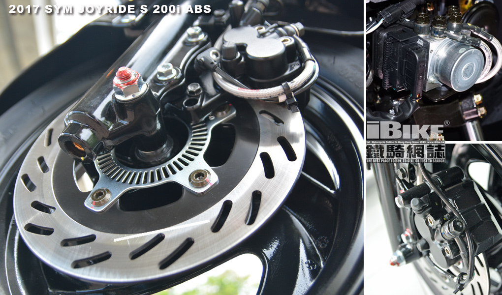

不過Joyride S的制動規格、車身重量和油缸容量都有改動。車重由156kg增至164kg。油缸容量由8.5L縮細至7.6L。座高維持不變在760mm,但頭尾碟煞的直徑呎吋別。舊款的頭碟是273mm,新車的頭碟直徑是240mm,縮小了33mm。

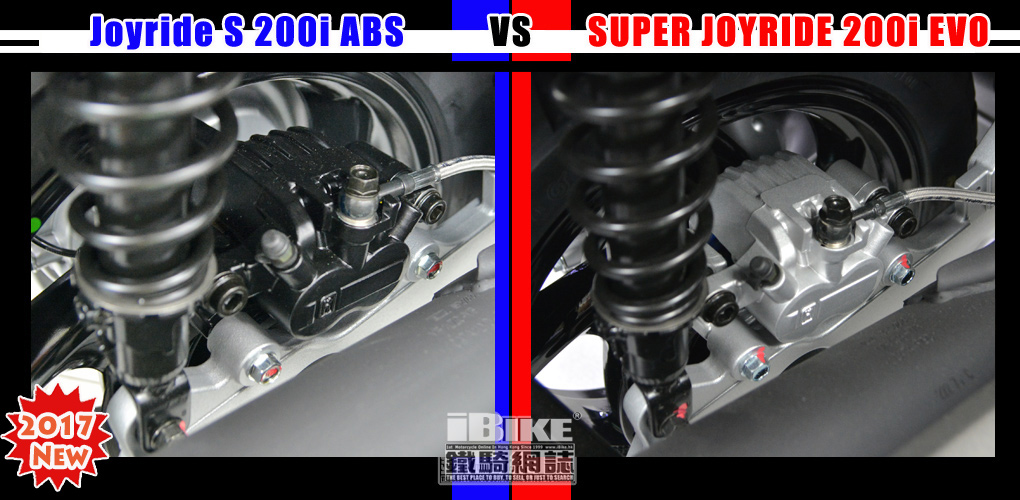

新車的碟煞直徑細了,是否代表制動性能變差呢?答案不是,因為舊Joyride的煞車卡鉗是裝在碟煞的內徑位置,煞車時制動鮑魚是咬著煞車碟的內圈位置,煞車碟的外圍部份完全沒有掂到。而新Joyride的制動卡鉗,是裝在煞車碟的外圍地方,所以煞車時制動鮑魚是咬著煞車碟的外圈位置。
在此消彼長的情況下,舊joyride雖然煞車碟直徑較大,但原庄碟根本未用盡。相反,新Joyride的頭碟呎吋較細,但煞車卡鉗以外圈方式安裝 ,用盡煞車碟的直徑。實際駕駛時也感到新車的制動力相當線性易用,再加上有先進的Bosch ABS系統,令人放心推高車速,用盡制動極限。

(圖左藍字)而新Joyride的制動卡鉗,是裝在煞車碟的外圍地方,所以煞車時制動鮑魚是咬著煞車碟的外圈位置。
(圖右紅字)舊Joyride的煞車卡鉗是裝在碟煞的內徑位置,煞車時制動鮑魚是咬著煞車碟的內圈位置,煞車碟的外圍部份完全沒有掂到。

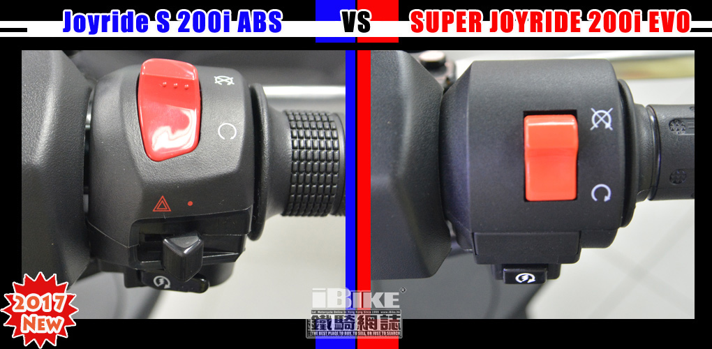

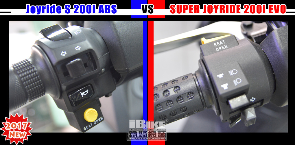

新車的死火燈掣在右手掣盒就在撻車掣的上方,操作非常方便
新車除了把開啟座位的按鈕放在正下方,更易操作之外,高低燈的操作方法也和電單車一樣

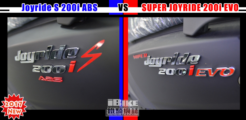

認住這個S字,新車沒有了Super和EVO字樣

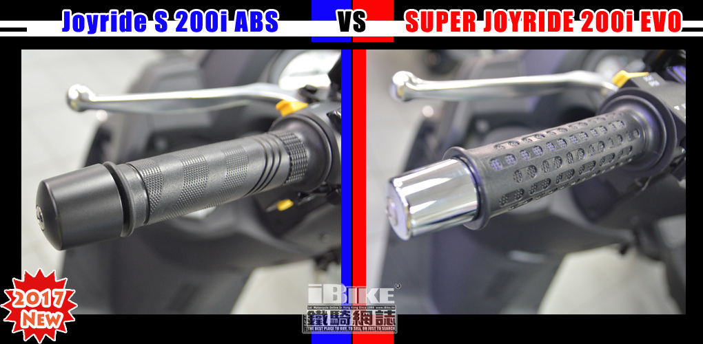

Joyride S轉向把手末端的平衡端子較以往粗壯,可減少把手的震動,也更有大車感覺。

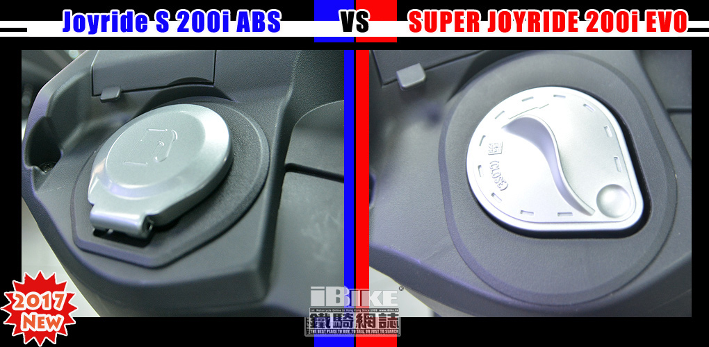

新車的油缸蓋是向後翻起,有別於舊車向側滑開的設計,新設計是減低人為操作錯誤,令活動關節更耐用。
尾制動卡鉗顏色不同
Joyride S的新錶板右方增設ABS警示燈。底色圖案也更精美

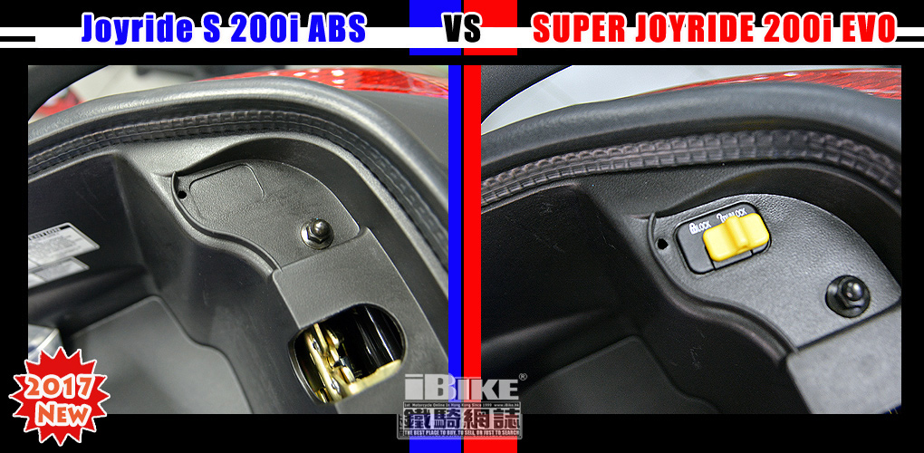

新車取消了行李艙內的死火暗掣, 因為人人都知道,保安作用不大
