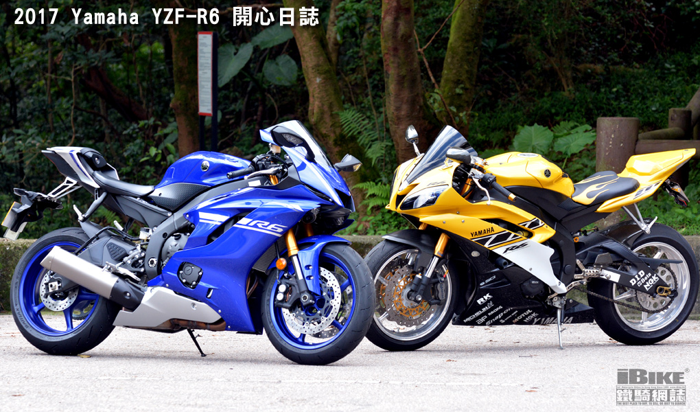

新車外型追隨現款YZF-R1的臉譜而製作,破風力高,LED指揮燈用置於後鏡殼內,進一步減低風阻。新R6是歷代R6之中,風阻最低的一款。多功能錶板的設計概念來自YZF-R1,可以實時監察Traction control和ABS的情況。車鼻導風位置的設計則參照M1風格,兩側各有一條有如刀刃的LED位置燈,令到新R6不怒而威,燈前隊住你尾,未開車已經惡過人。
現今高性能跑車的車身滿佈電子科技。YZF-R6是當年少數車款獲配備YCC-T (Yamaha Chip-Controlled Throttle)和YCC-I (Yamaha Chip-Controlled Intake)進氣技術的跑車,2017新車更獲配備QSS快速轉波Quick Shift System和TCS循跡系統Traction Control system。一如其他先進車款的traction contorl功能,駕駛者可以在把手改變系統的設定。

新舊兩款R6同場現身,認真唔話得!
