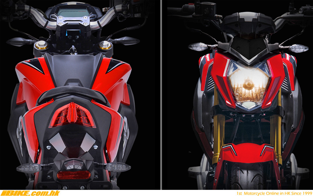

論駕駛姿勢,當然是跑車款的150GR較進取,上身較為低伏,適合游走多彎路段。跑車150GR的頭燈也是全LED,相當威風。街車款的150GN則較為舒適,適合日常使用。 兩款車的錶板背光都可以自轉顏色,也有USB供電口,相當方便。
