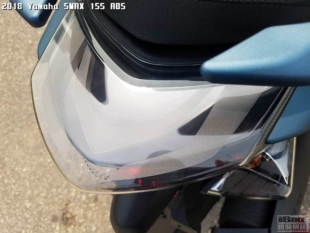

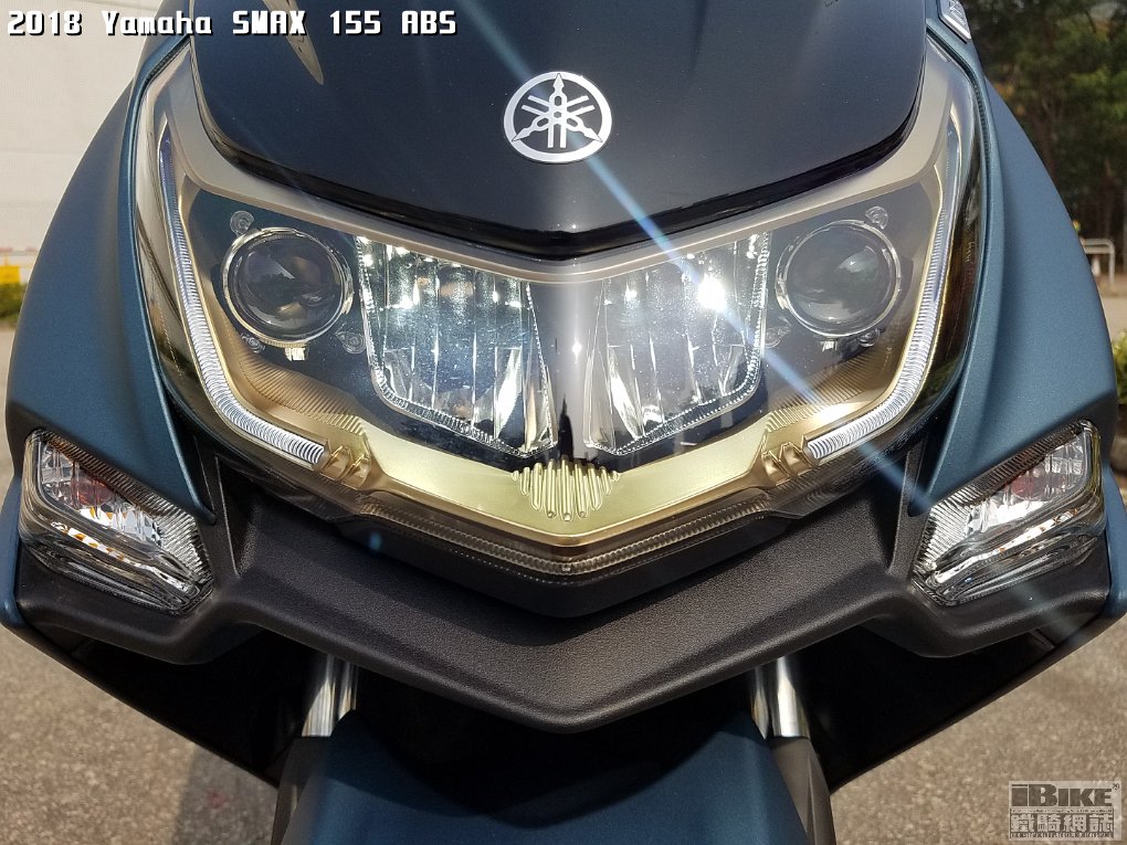

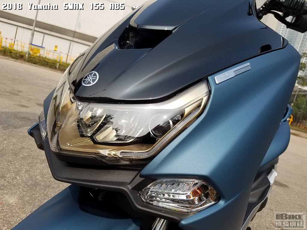

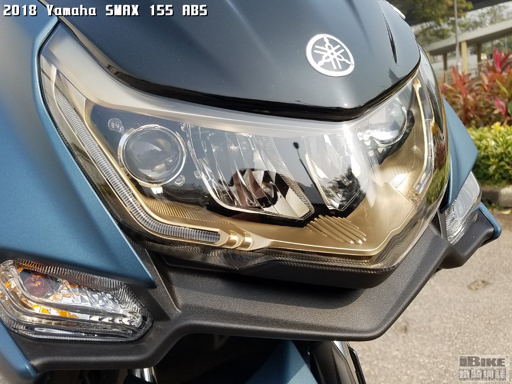

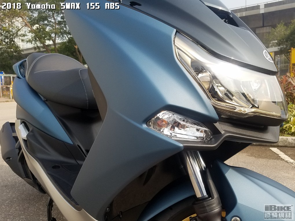

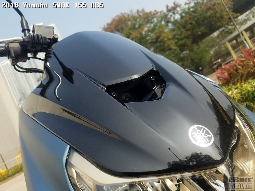

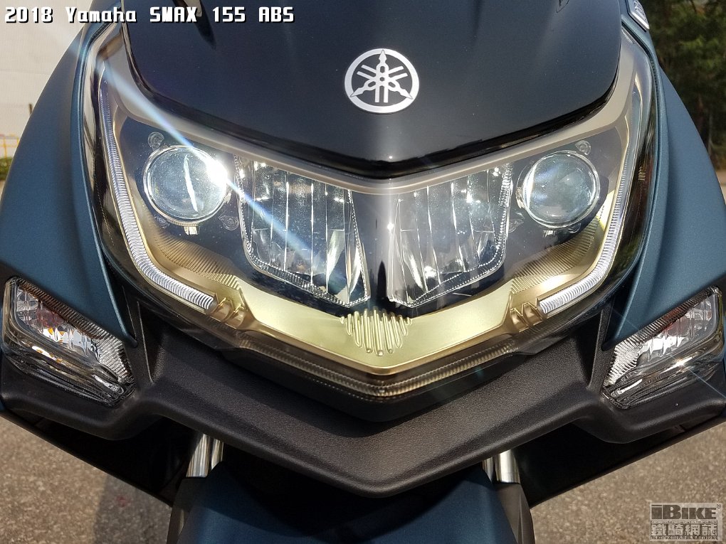

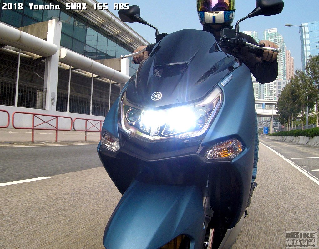

先講LED燈組,新設計一睇就知係TMAX和XMAX的屋企人。包括反射式近光燈、投射式遠光燈和依法規設置的定位晝行燈,全部為LED高規格,分列兩側對稱式安排形成炯炯有神之雙眼,提供更優異的照明能力,一併提高辨識度與行車安全。

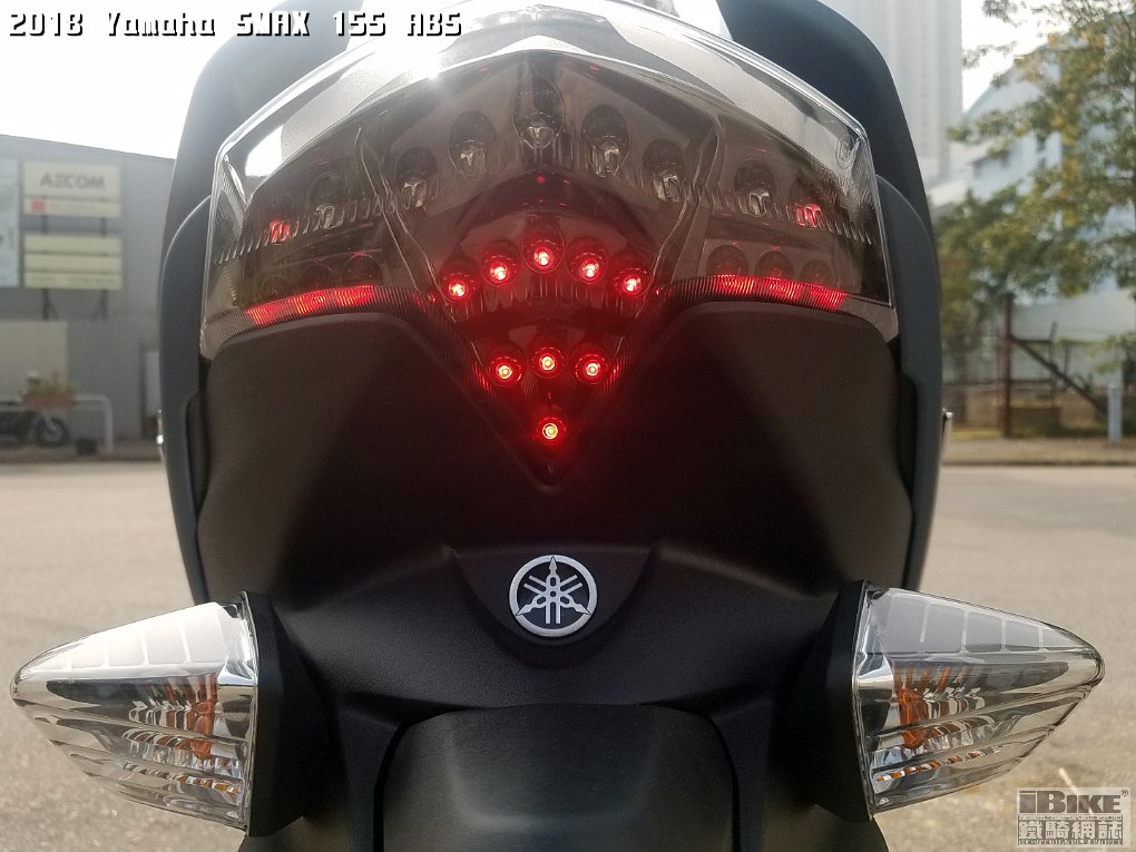

新SMAX車頭更似上一代TMAX的縮水版。高燈兩側是魚眼投射大燈,這組魚眼燈和MT-09款式相同。雖然車頭燈和車尾燈都是LED規格,但前後指揮燈仍是傳統燈膽。

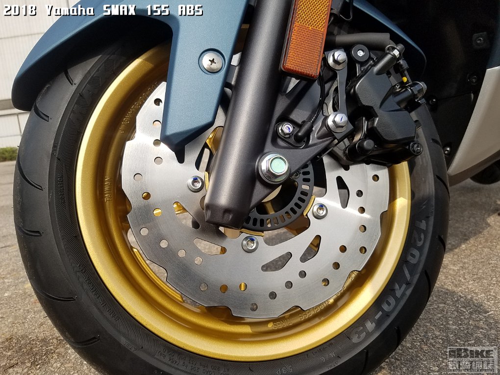

第二項重要改良制動。新SMAX引入了和TMAX及MT-09同級的液壓控制組件,讓制動操控能達到重車級的高水準! 更推出ABS版。這是YAMAHA 第三代的ABS技術,和MT-09及最新款的TMAX同級。

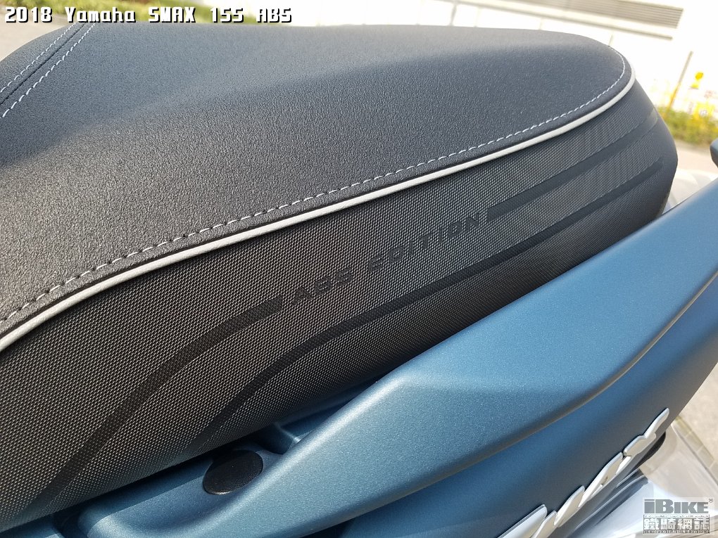

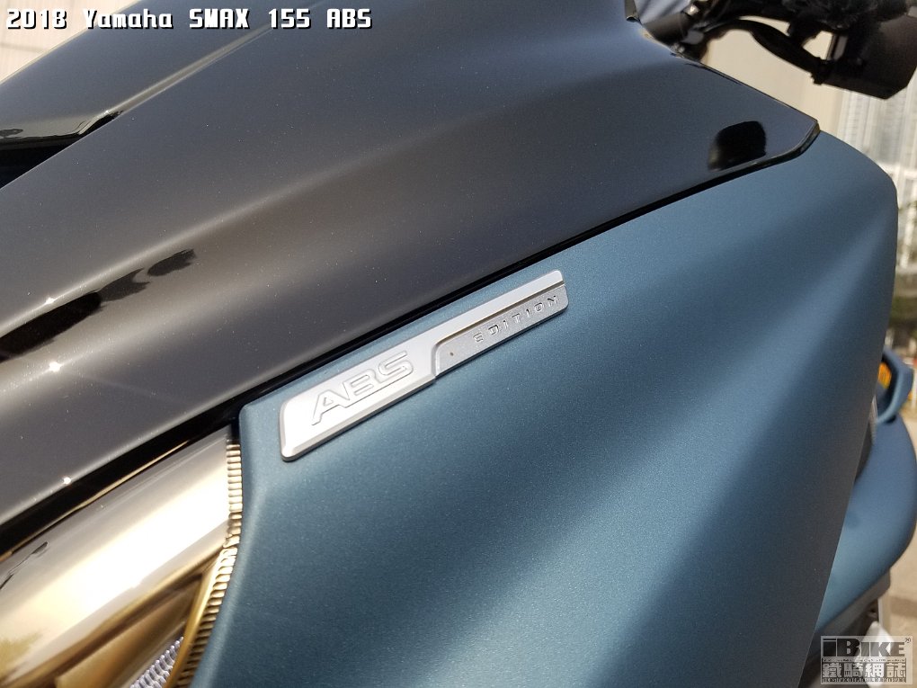

第三代ABS系統由 ADVICS 提供,讓車主可以安心制動,防止緊急情況或濕滑路面因煞車鎖死造成輪胎打滑,安全更有保障!ABS版的座墊上也印有ABS Edition壓花,冇花冇假。

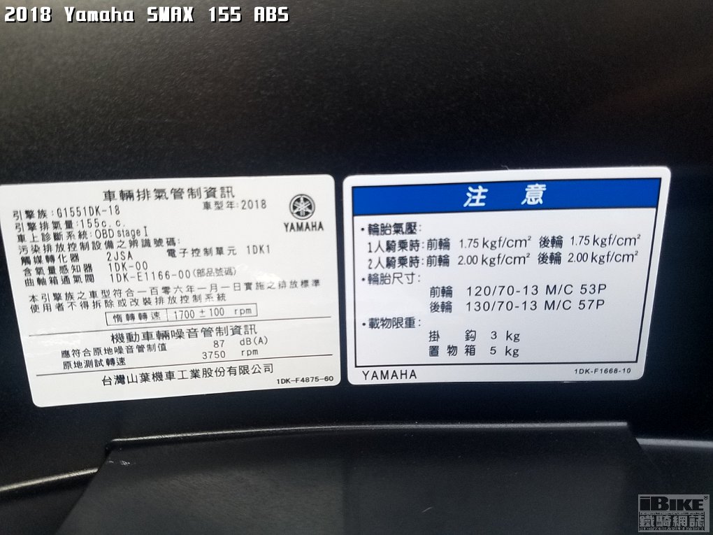

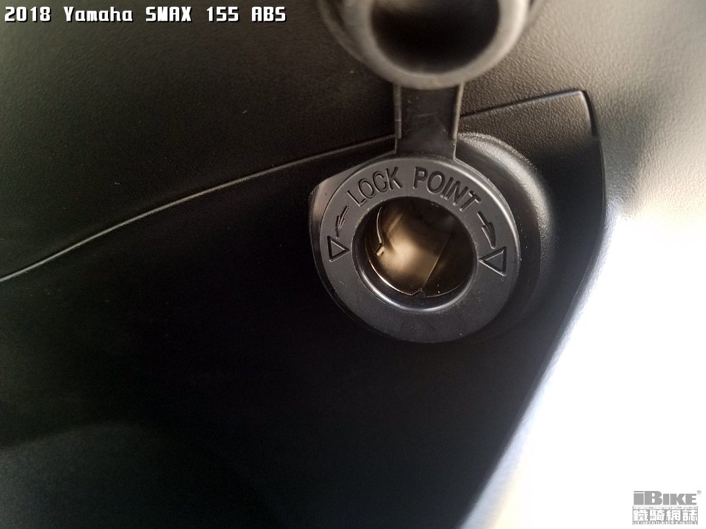

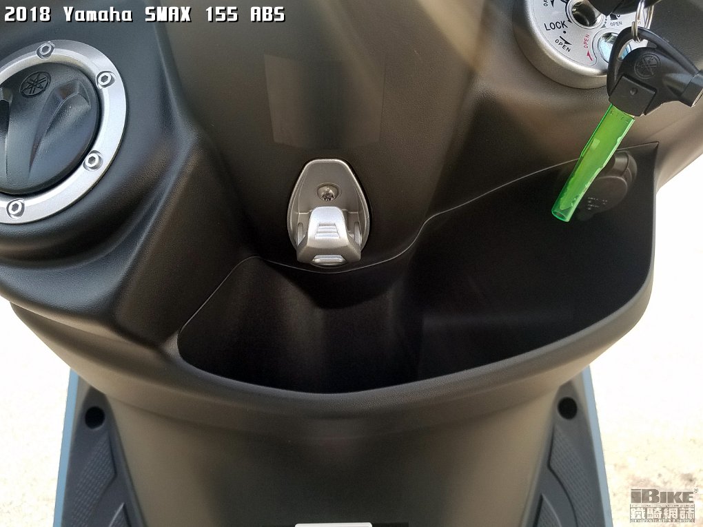

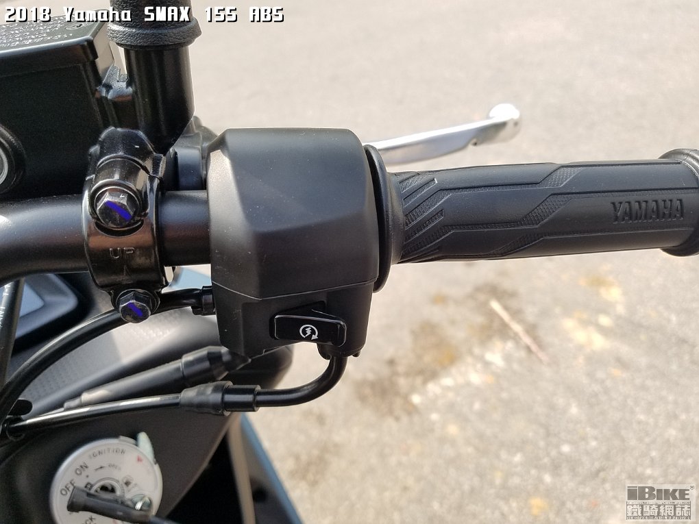

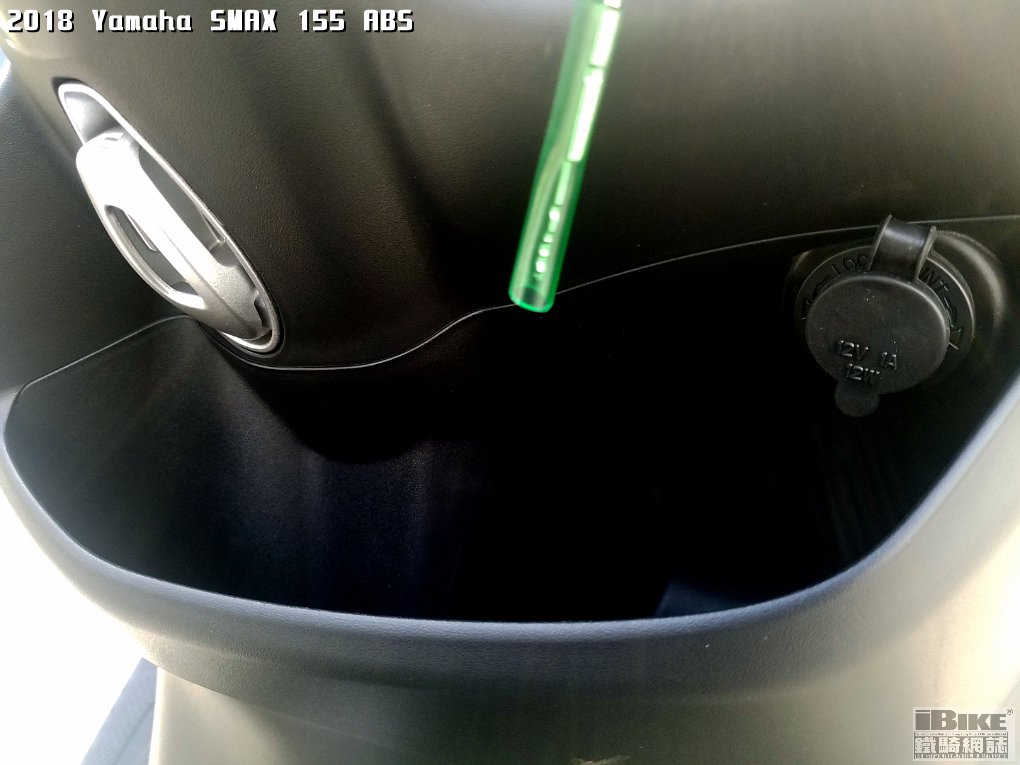

其他微細改良部份,包括水冷155cc 4V引擎增添OBD2診斷系統,和Force 155看齊,ECU接頭由以前的33針改為48針,師傅一督電腦便能掌握全盤狀況。新車在車頭增設DC+12V Socket供電插座。前置物空間也有小改良,水樽可以坐得更穩,不易彈出跳走。

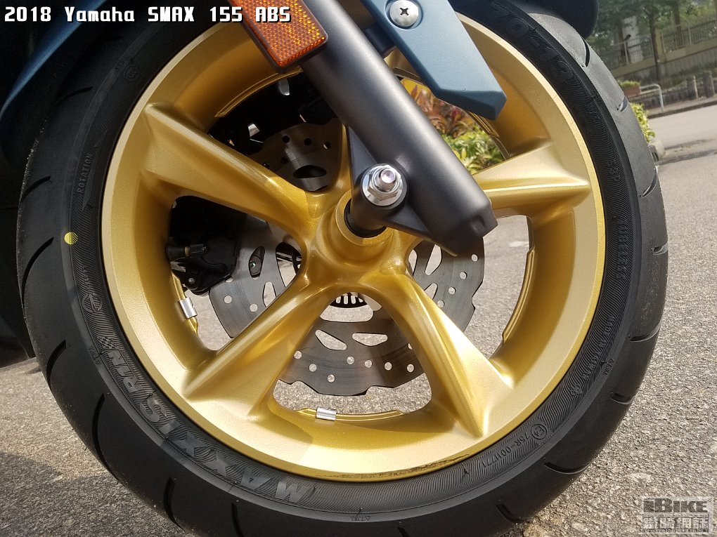

跟車輪胎也升級,改用更高抓地力的高性能輪胎MAXXIS最新款跑胎R1N:採用低海陸比胎紋,一望便知重性能而不是重耐用的設計。

第三個特別感覺是由ADVICS製作的ABS系統,介入時的手感明顯,有少許鬥力和彈手的感覺。這和MT-09的感覺不太一樣,也和我們常見的BOSCH ABS有點不同。據了解雖然SMAX和MT-09都是使用同一組ABS Pump,但因為車重不同,所以回饋感受也不一樣。
雖然手感不同,但起碼駕駛者在危急時仍有ABS保護,不會鎖死輪胎。只要駕駛者不要放手,不要因為彈手而鬆開迫力牛角,便可以得到不會鎖轆的防護。

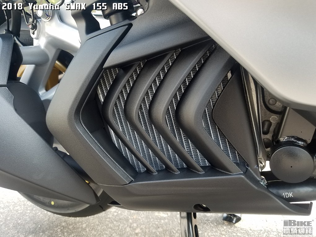

SMAX是水冷4V引擎,散熱柵位置和傳統車不同,它是採用側掛方式直接放置在車身右後側,雖然有導風擾流,但整個散熱柵接觸冷空氣的面積,不及直接放置在車鼻之下迎風而上咁直接。但SMAX的設計的好處是不怕石仔打穿散熱水柵,水路套管也不用跑那麼遠。

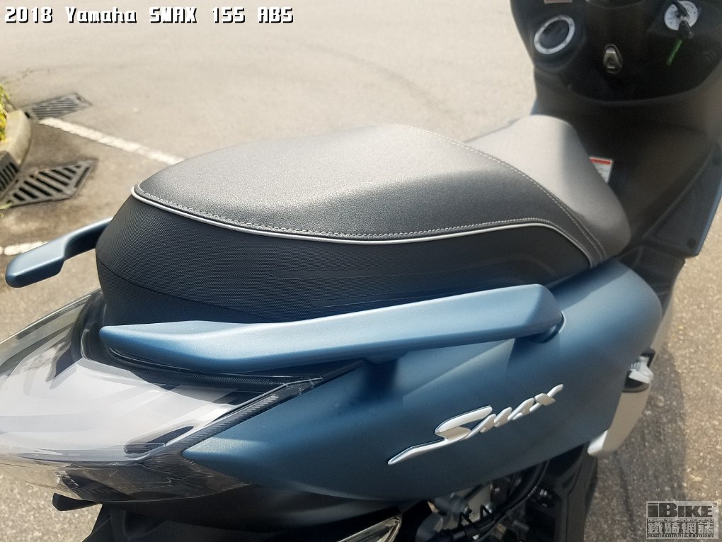

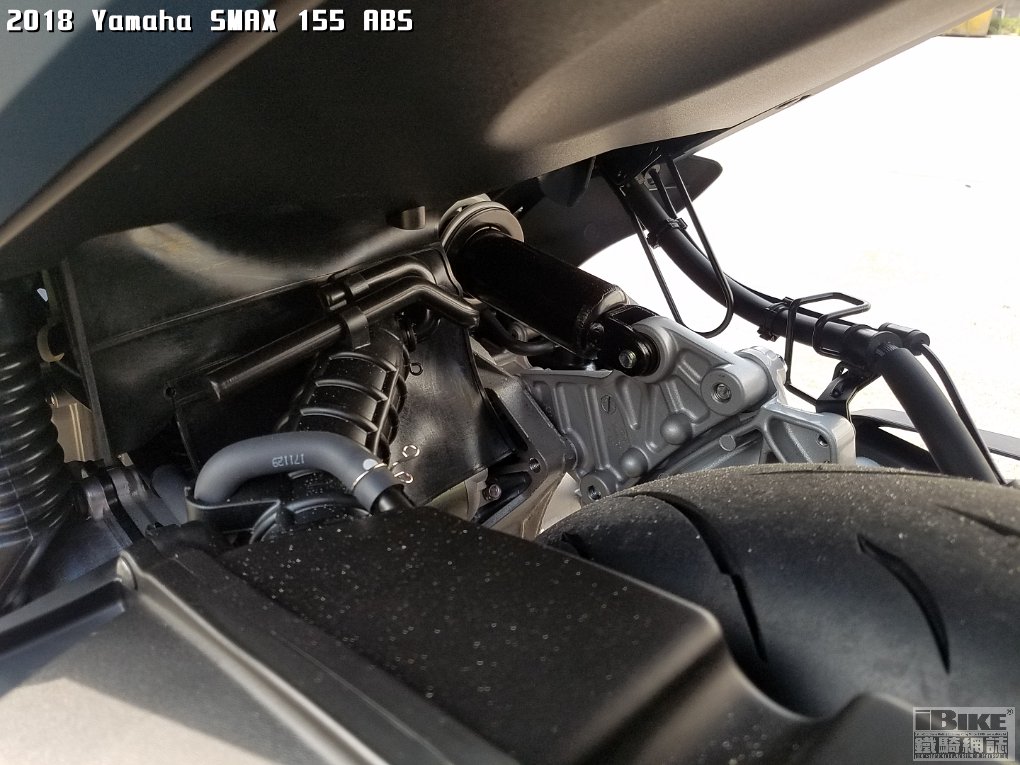

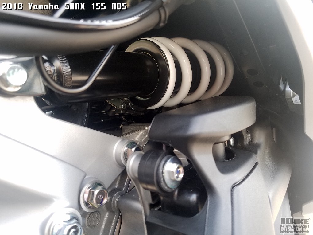

SMAX另一個優點是尾避震採用Mono-Cross中置避震器,減低傳統避震上下伸縮令車身不安的情況,令操控更上一層,配合頭尾13吋輪圈,令過彎表現更安穩。作為Budget小車,Smax的避震用料交足功課。對於重磅人士來說,前叉油壓阻力控制回彈的表現優異,尾避震也有效吸引路面不平。表現超出想像,絕不似小車。雖然雙騎時支撐性會有點不足,但大部份時間都很穩定,不會有太多的晃動。但對於輕磅女騎而言,SMAX的避震表現略硬,路況差時彈跳感明顯。

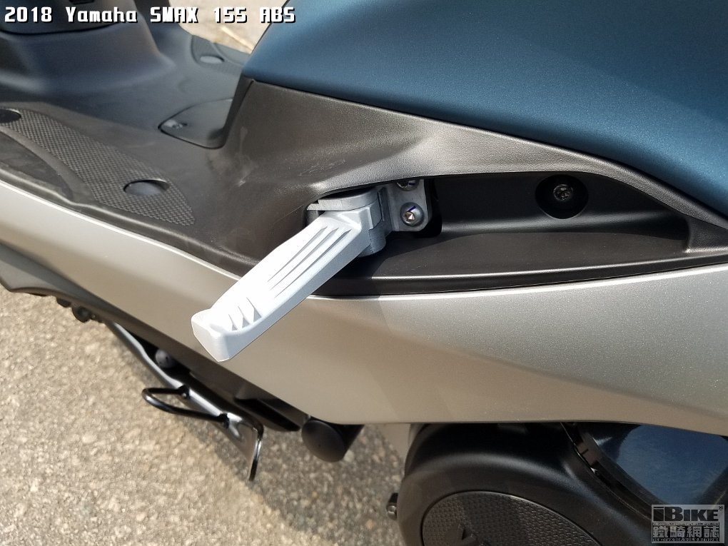

對於高大的騎士來說,SMAX座姿不算開揚。因為把手的位置很前,闊度也一般,令雙手放在膝蓋之上駕駛,雙臂也垂下夾住身體。但SMAX有另一個好處,便是腿部空間足夠。除了落腳位闊落,腳掌可以隨意任擺之外,長腿叔叔也不會頂住膝頭哥。這點在其他150小綿羊是不常見的優點。想知道更多真實車主對SMAX 155的評價嗎?請看<<SMAX 155 車主報告>>
