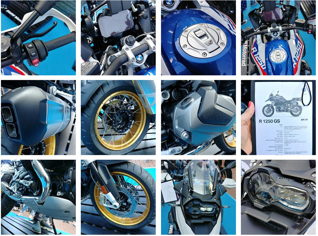

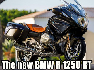

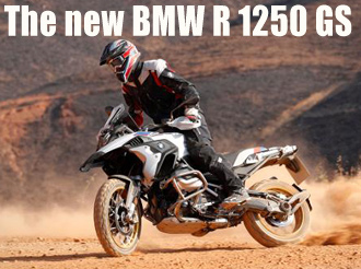

講完引擎,講番兩部新車。兩種駕駛模式、ASC車身穩定系統和斜路起步Hill Start Control都是標準配備。聽落好似幾好。睇理附加設備先啦:加錢會有更多駕駛模式的Riding Modes Pro,Dynamic Traction Control DTC,ABS Pro,Hill Start Control Pro和全新登場的Dynamic Brake Assistant DBC。咩來架?有乜用?在R1200RT,Riding Modes Pro有Dynamic Pro模式。在R1200GS,Riding Modes Pro有Enduro和Enduro Pro模式。Dynamic Traction Control DTC多了車身傾斜角度感應,令Traction control更精準更安全。ABS Pro也是多了車身傾斜角度感應。嘩,有錢真好~~ |
咦? 全新登場的Dynamic Brake Assistant DBC係乜東東呢?簡單講係煞車時,系統會自動減弱引擎輸出。在複雜地形下駕駛,有可能會為了握著把手穩住車身而不能改變手腕角度,導至未能完全收油,甚至誤觸油門。DBC在制動時,會自動減低引擎扭力輸出,讓制動作用更好。全新一代的ESA Dynamic動態電子避震系統,能因應負重而自動作出預載補償調整,是R 1250 RT選配設備,為高速巡航,提升舒適和穩定的便利設備。 |
| 兩款型號的頭燈都是LED規格,屬於標準配備。但LED日行位置燈則屬於選購項目。TFT全彩顯示屏也是標配,R1200GS是6.5吋TFT,R1250RT雖然只是5.7吋TFT,但仍有傳統的轉數和速度計。透過全新的數碼化引擎管理系統BMS-O和防震爆Knock Sensor裝置,新引擎可以用95度汽油。六速濕式波箱有八片極力子片,還有尾轆防鎖功能,急速拖波都唔怕尾輪會跳。 |
