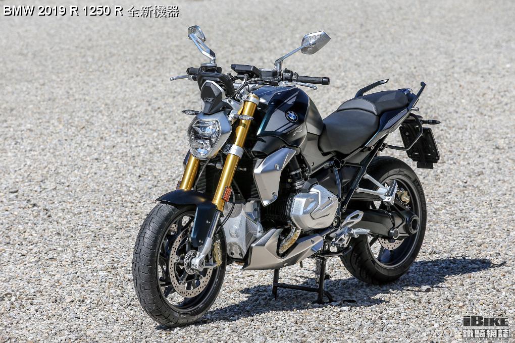

BMW 2019 R 1250 R
全新機器

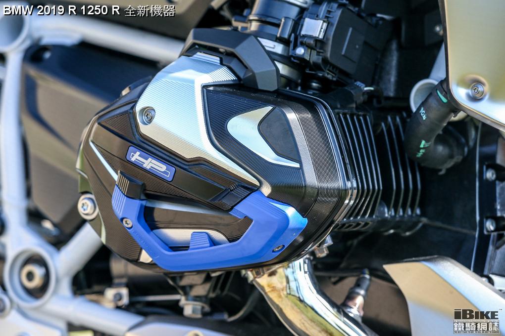

寶馬電單車招牌水平對向引擎自2014年油冷變冷之後,2019年又有重大改良。全新設計的Boxer 1250引擎,配備BMW ShiftCam技術,將會入替現時水冷1200對向引擎。配備Shiftcam可變氣門正時系統和提升排氣量,新引擎排氣量由1170cc提升量1254cc,缸徑由101mm提升至102.5mm,衝程由73mm增加至76mm。
峰值馬力由125hp增至136hp,扭力由125nNm增至143Nm。排氣量雖然只增加了7% ,但扭力卻提升了14% ,馬力提升了9%,而且是全區域無間斷地完勝。1250新引擎的怠轉比現款1200引擎下降了100rpm,耗油量節省了4%
BMW ShiftCam是首度引入寶馬電單車作品的技術,在同一條進氣凸輪軸上,配備了兩套不同輪廓的凸輪軸。小凸輪叫Partial-load cam,大凸輪叫做Full load cam。
透過一個名為Shifting Gate的裝置,這條凸輪軸可以橫向移動,讓兩套凸輪軸可以按照引擎不同轉數而介入推動生氣閥門。首批配備新引擎是R 1200 GS和R 1200 RT,預計其餘所有Boxer引擎的車款都會陸續更新。

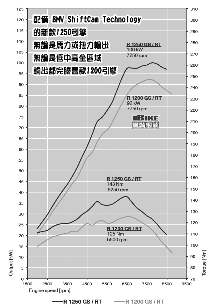

在未解釋BMW ShiftCam技術之前,大家可以從以下Dyno圖表中看到,新款1250引擎無論是馬力或扭力輸出、無論是低中高轉全區域輸出,都完勝舊款1200引擎。
這除了是排氣增加的幫忙之外,也證明了BMW ShiftCam技術的作用。新引擎還有一些好處是圖表上看不到的,包括減低廢排,降低油耗,引擎運作時更平順,低轉時表現更滑溜。

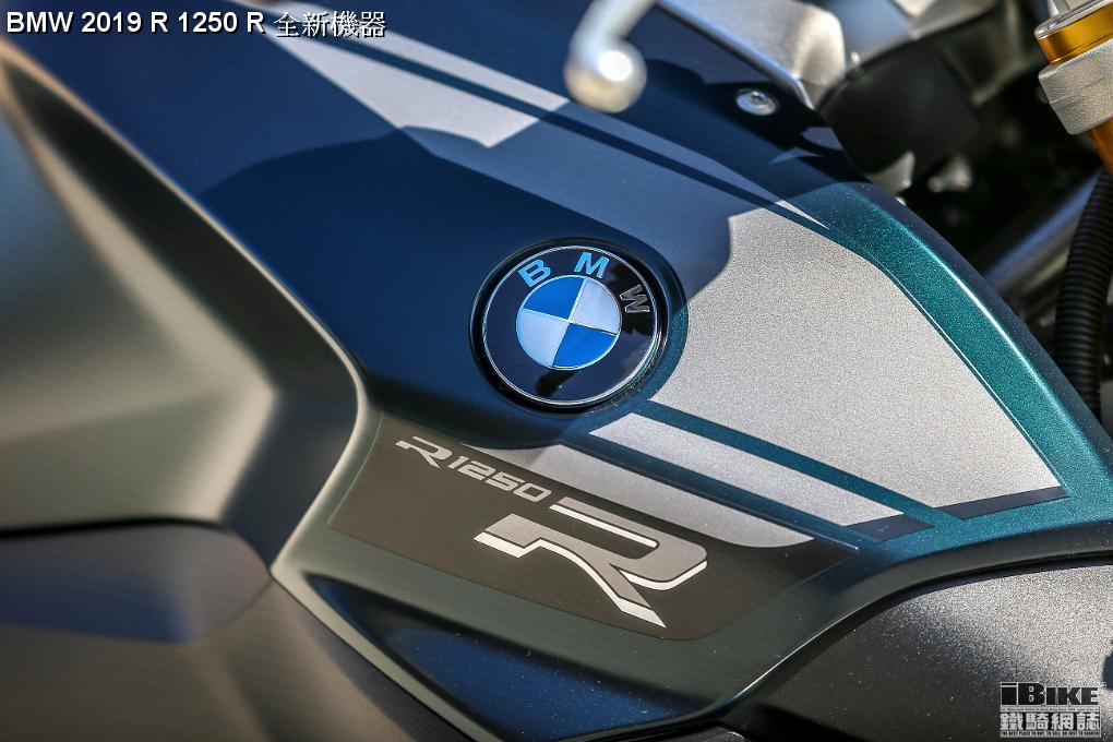

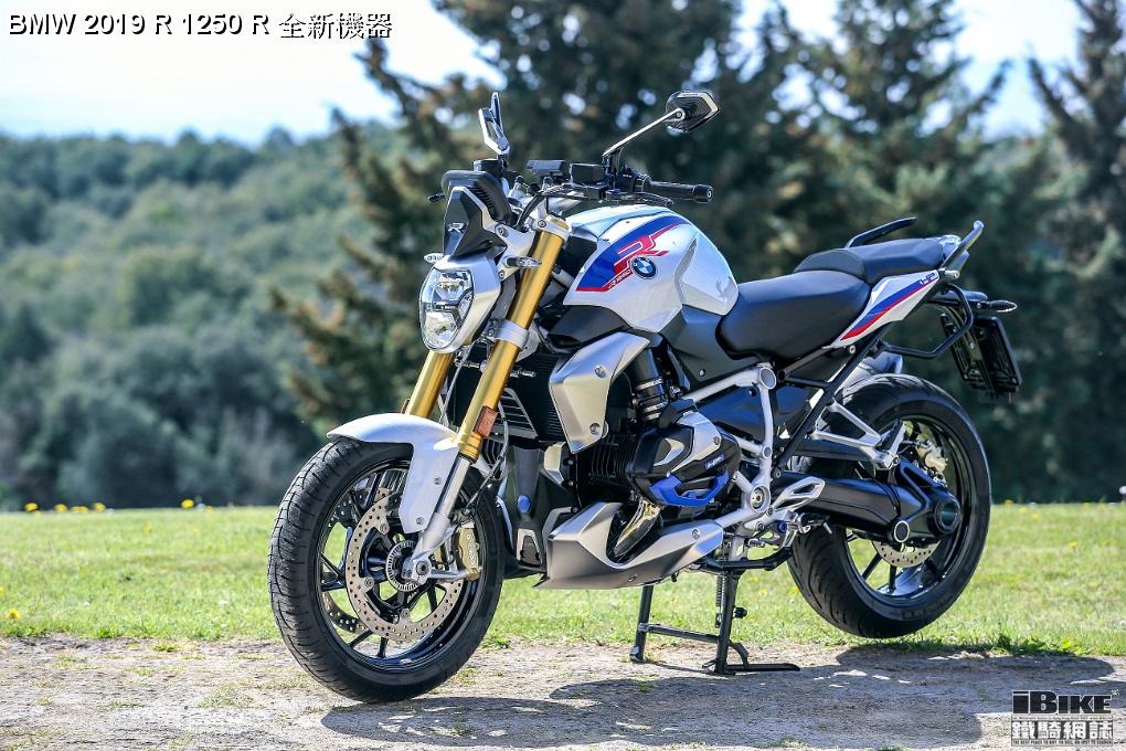

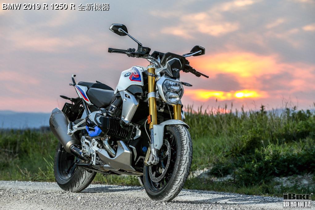

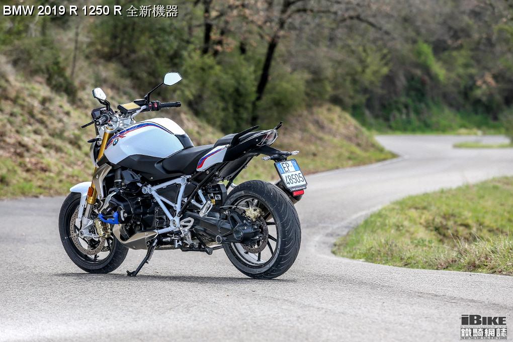

2018 R1200R和2019 R1250R的最大分別,便是新的Shiftcam引擎。因為改用新引擎的關係,R 1250 R的座高和車重都變動。比起R1200R,新車的標準座高由790mm上升至820mm,但仍然可以選用低座墊或高座墊,把座高調整至760mm或840mm。車重方面,重量輕微上升了7kg至239kg。

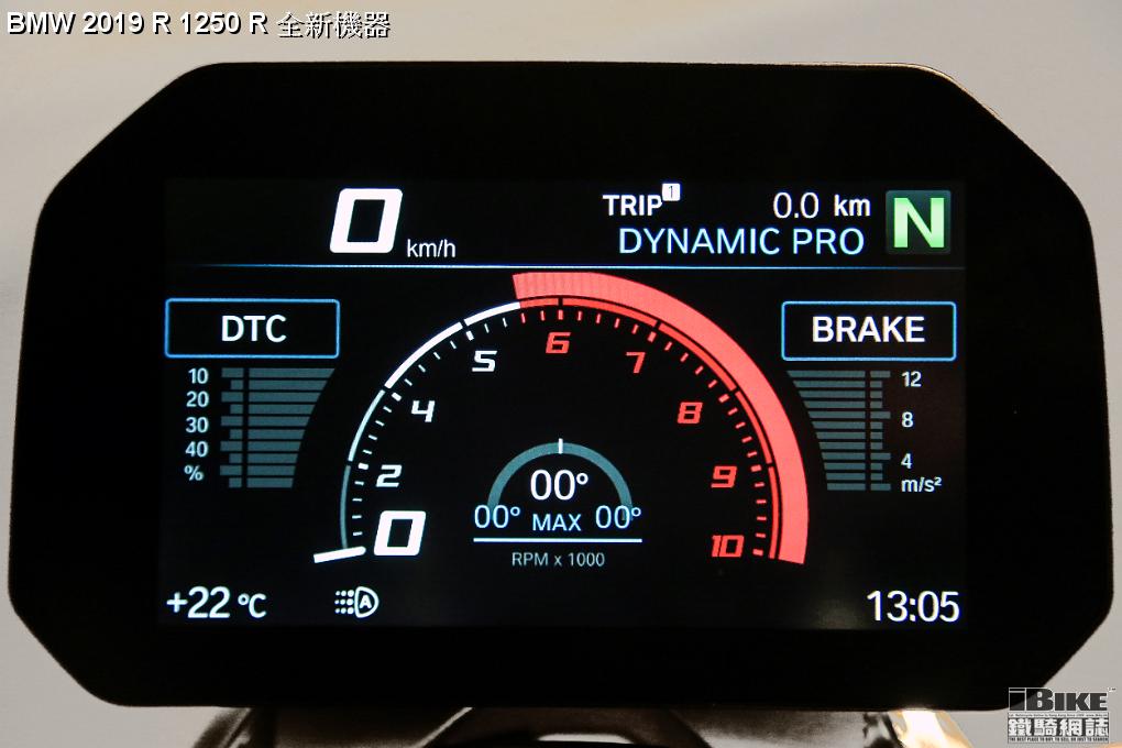

動態式前後電子避震及Riding Mode Pro - RAIN / ROAD / DYNAMIC / USER預設及自選駕駛模式,在R1200R身上已經存在,俾錢加配便有。
但R 1250 R在設備上也有少許改動,包括新增6.5吋TFT全彩屏錶板和可以選配更有跑味的轉向把手。兩種駕駛模式、ASC車身穩定系統和斜路起步Hill Start Control都是標準配備。

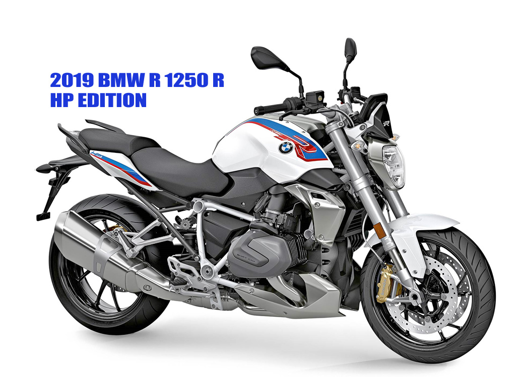

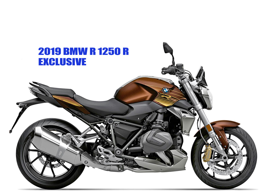

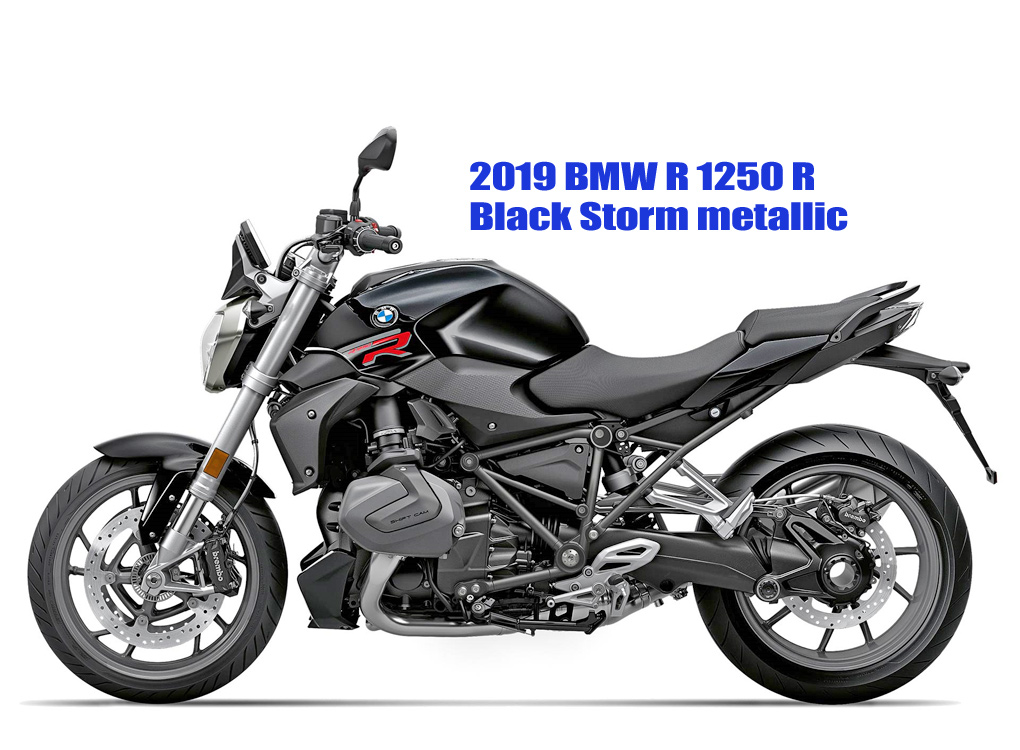

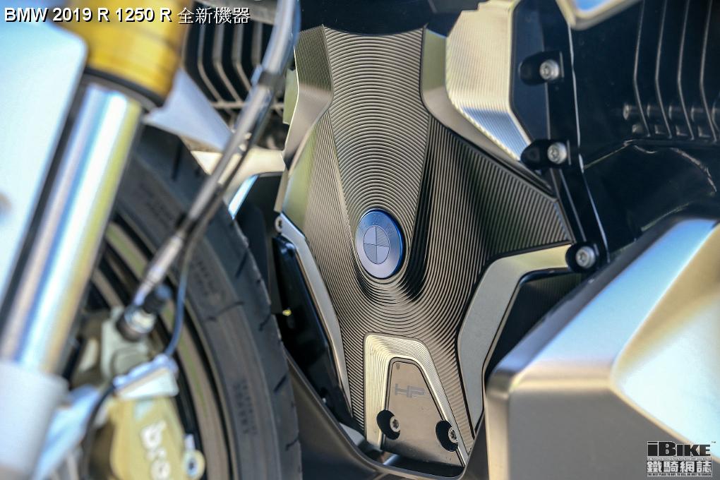

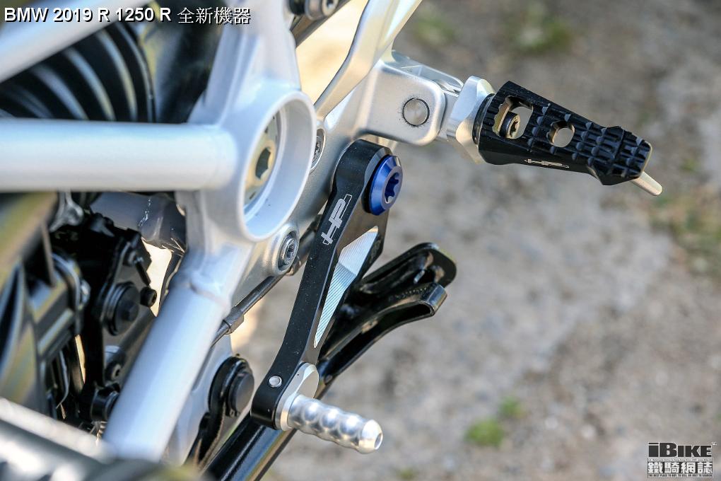

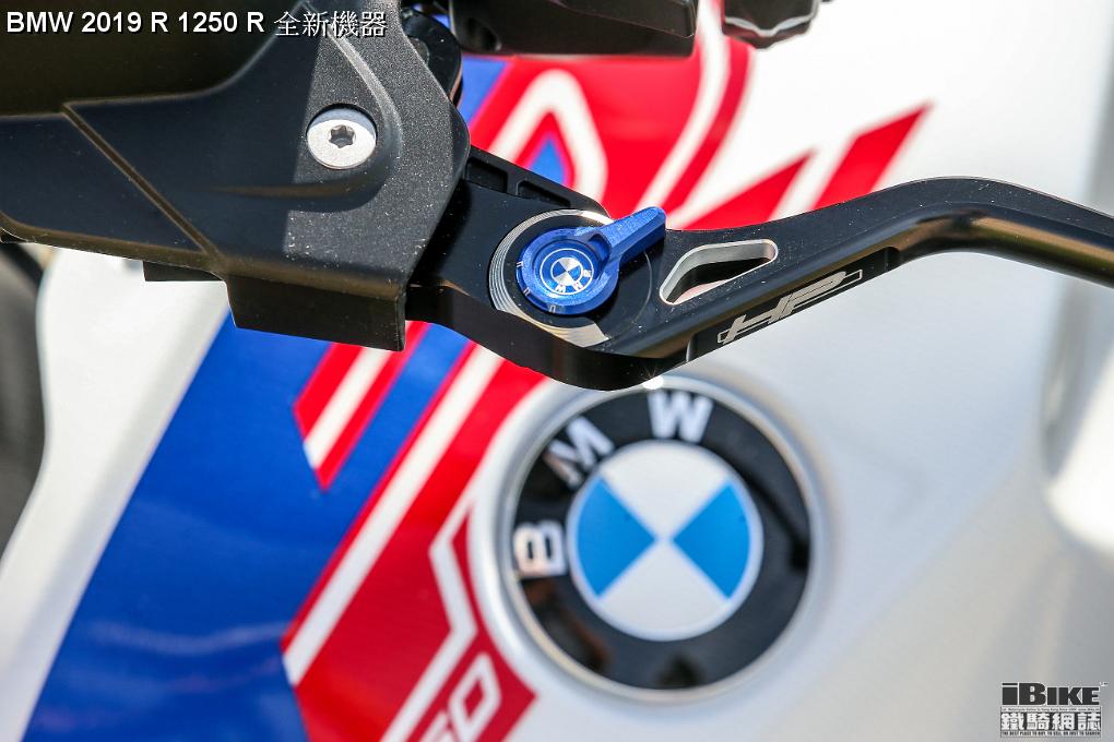

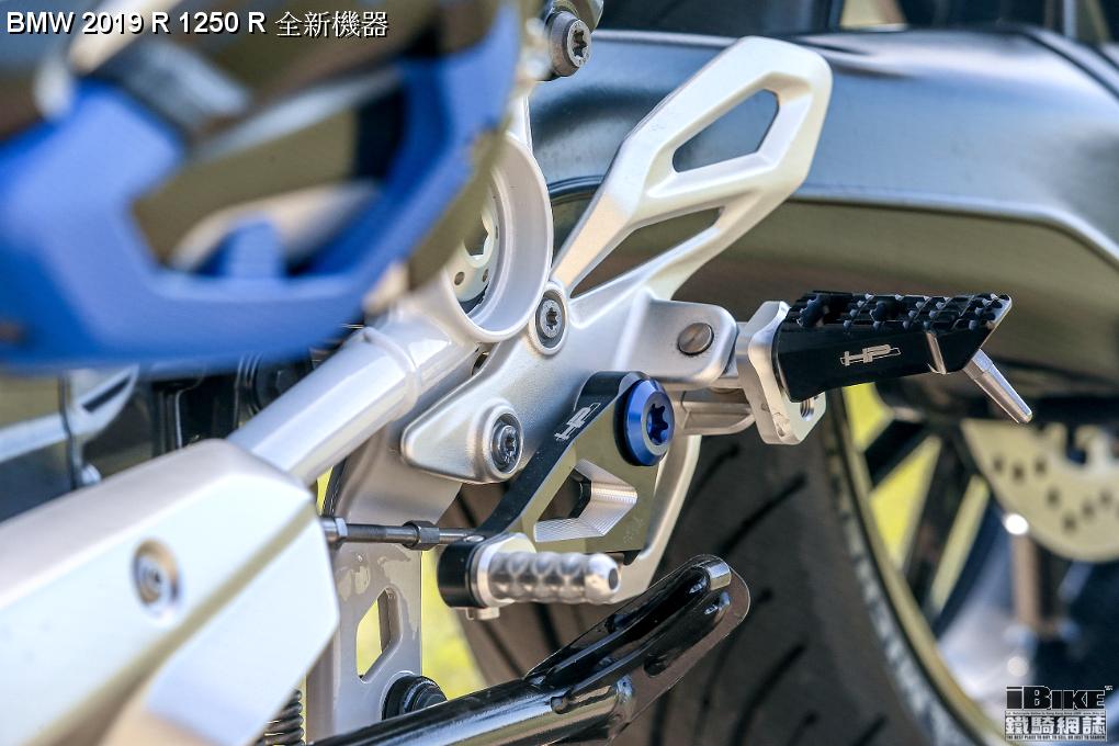

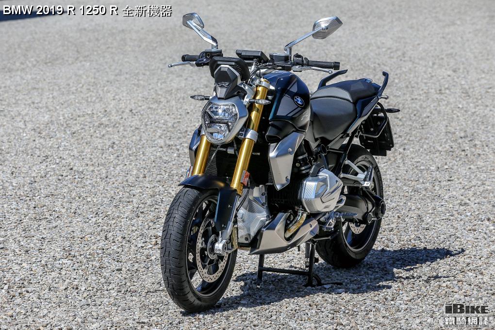

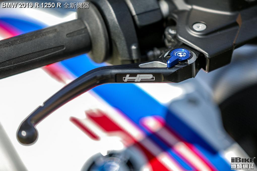

除了標準版之外,R1250R也提供變奏版和Option 719特別版。變奏版分別是售價最便宜的Black Storm metallic版、售價貴27%的HP版,和售價比HP版便宜少許的Exclusive版。

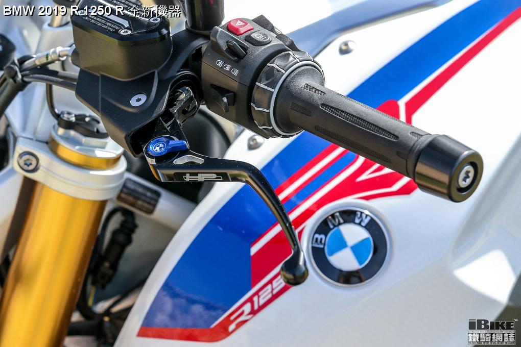

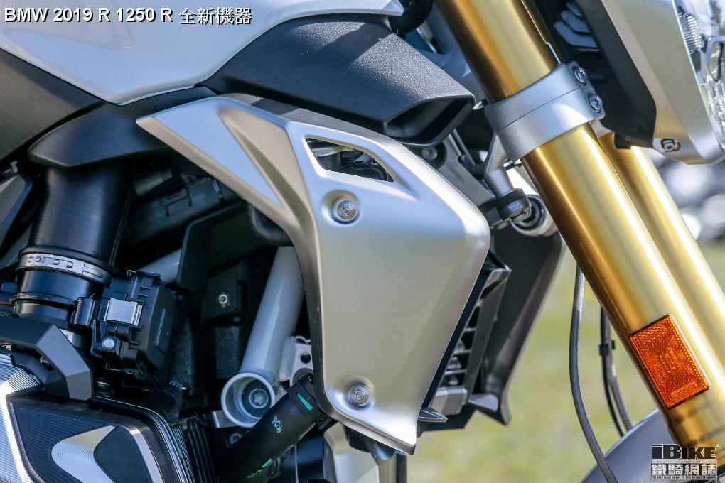

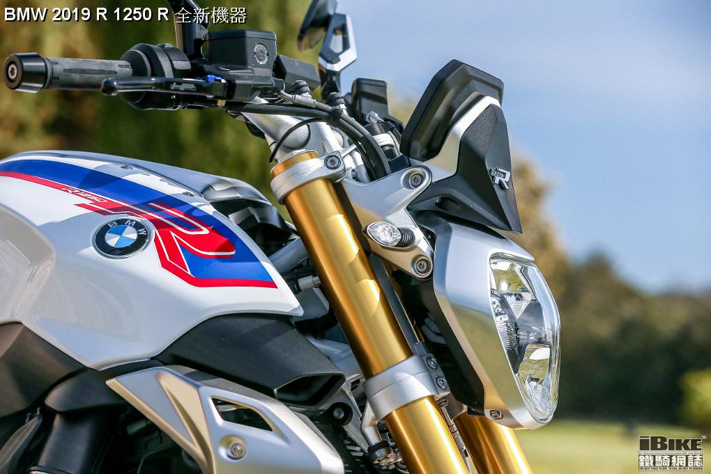

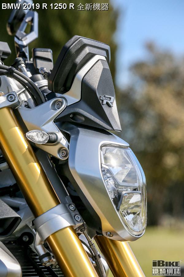

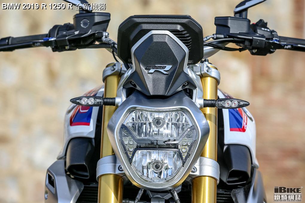

三者的分別來自配備和配件的分別,所以除了在車身用色有別之外,在Fork腳、制動卡鉗、車架和機器盤頭上會有不同用色。最容易分辨是fork筒顏色,金色是電子避震,銀色是傳統避震。

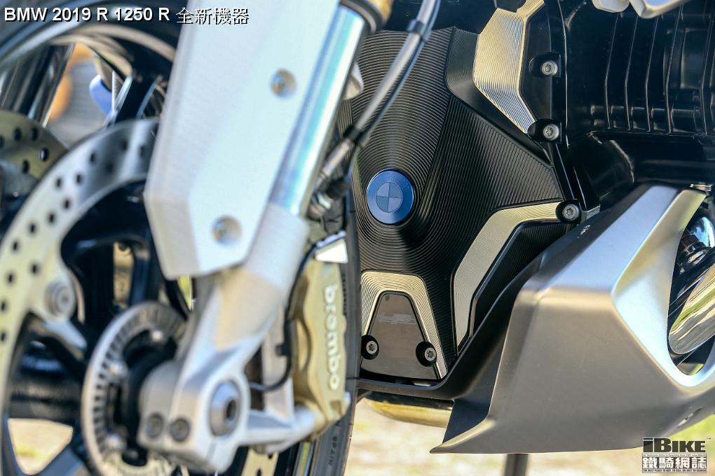

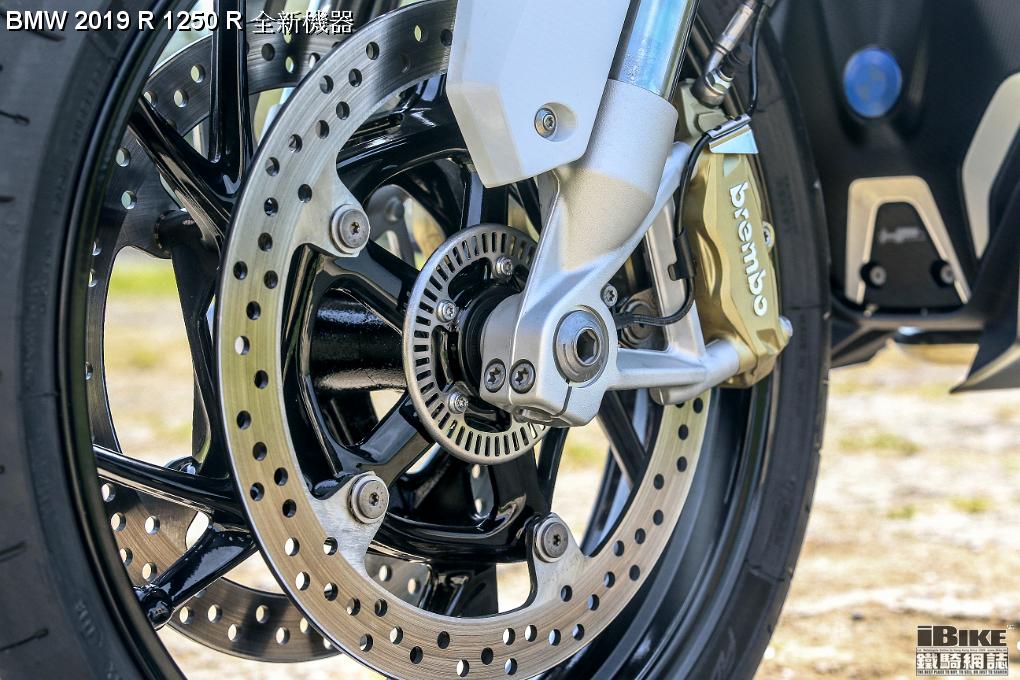

繼R Nine T之後,R1200R也棄用Telever頭擔,改用倒立前叉配徑向式制動卡鉗。R 1250 R當然也採用倒立前叉。和R1200R一樣,新車也配備Keyless系統,可調式電子避震及動力模式,並有ABS系統。原廠備有邊箱選配,適合雙人出門或長途巡航。
R1250R在S1000R和R Nine T之間,提供第三類選擇:既有跑車外型和現代電子防護裝備,但又可保留BMW傳統的水平對向引擎。比起走Retro的線的R9T,R1250R設備更強。R9T是風油冷引擎,R1250R使用與最新Shiftcam引擎,並可單鍵即可切換的騎乘模式。
所以說,R 1250 R是過日子的好伴侶,無論是性能,科技應用和舒適度都比RnineT高,也肯定比S1000R實用。代步用好正,放假去玩都好正,雙騎得,載貨又得。玩過RineT和S1000R的車友們,如果轉買R1250R的話,代表個人的機車修行,進入另一階段和層次。

前制動 四活塞ABS徑向式卡鉗
320 mm雙浮動碟,可選配ABS Pro

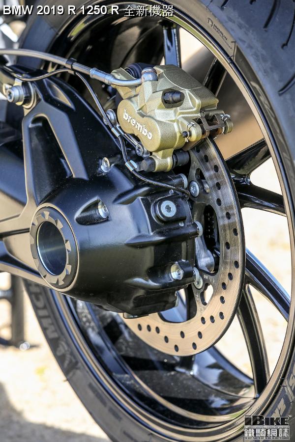

後制動 雙活塞ABS浮動式卡鉗
276 mm單碟,可選配ABS Pro
