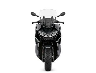

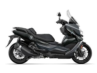

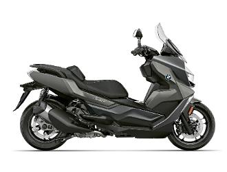

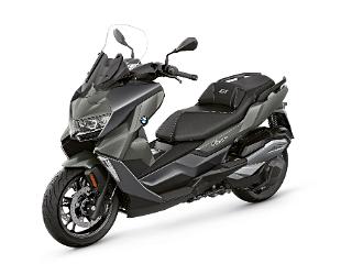

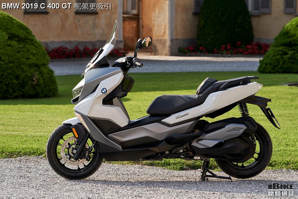

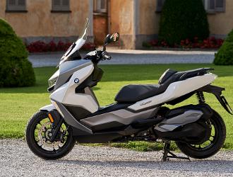

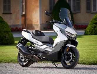

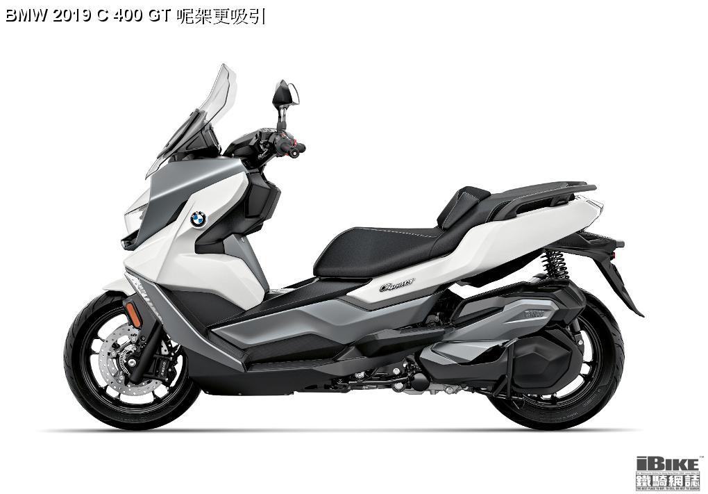

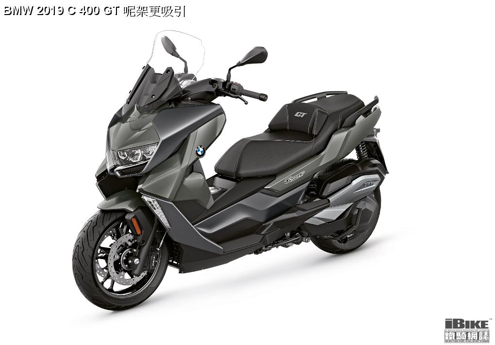

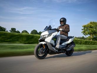

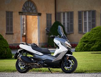

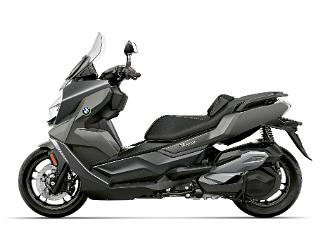

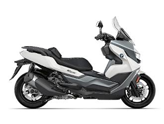

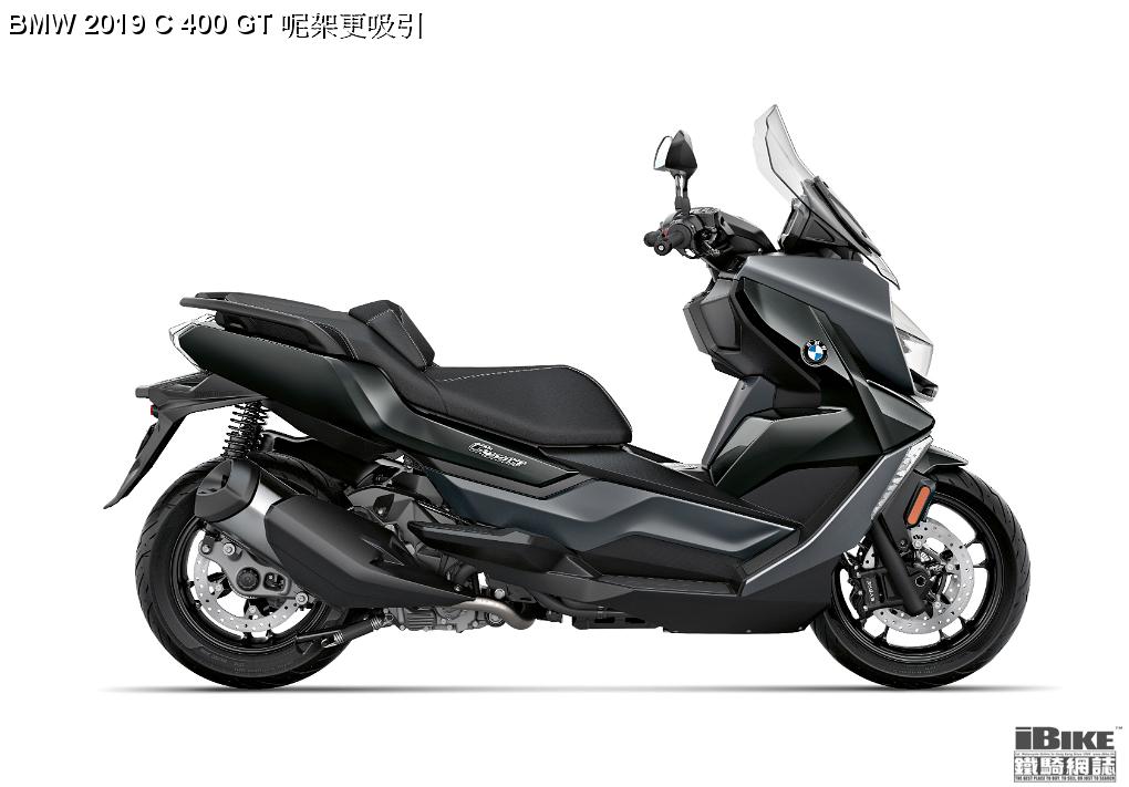

寶馬在2011年首度推出雙氣缸650綿羊,並分拆出跑羊Sport版和巡羊GT版。在2018年BMW再推出初階版單汽缸綿羊C 400 X,以775mm座高,甚至760mm特低座墊,主打城市代步,或新手或女騎選用。
鋼管車架、35mm直徑前套管前叉避震、尾雙筒避震、徑向式制動卡鉗、頭尾三碟制動,附ABS功能,都是傳統豪華綿羊的設定。相比起雙缸機器,單缸機器的售價會更便宜,用家數量也更多。
當C 400 X還沒有真身到港前,BMW又宣佈2019年會有C 400 GT的出現。X和GT兩車雖然定位不同,但C 400 GT並沒像C 650 GT般,放棄座下儲頭盔的flexcase設計。

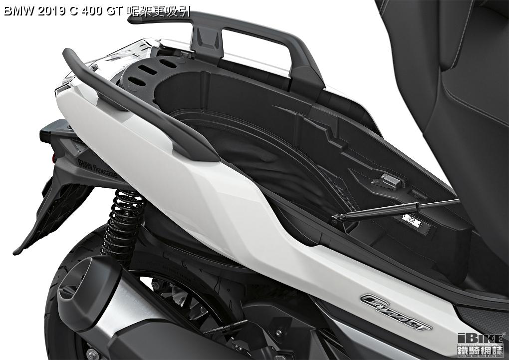

無論是X版或GT版,C400儲存頭盔的設計都是一樣,打開座位拉開flexcase,提升儲物空間。行車時拿走頭盔,並把flexcase關閉,以免刮到尾輪。

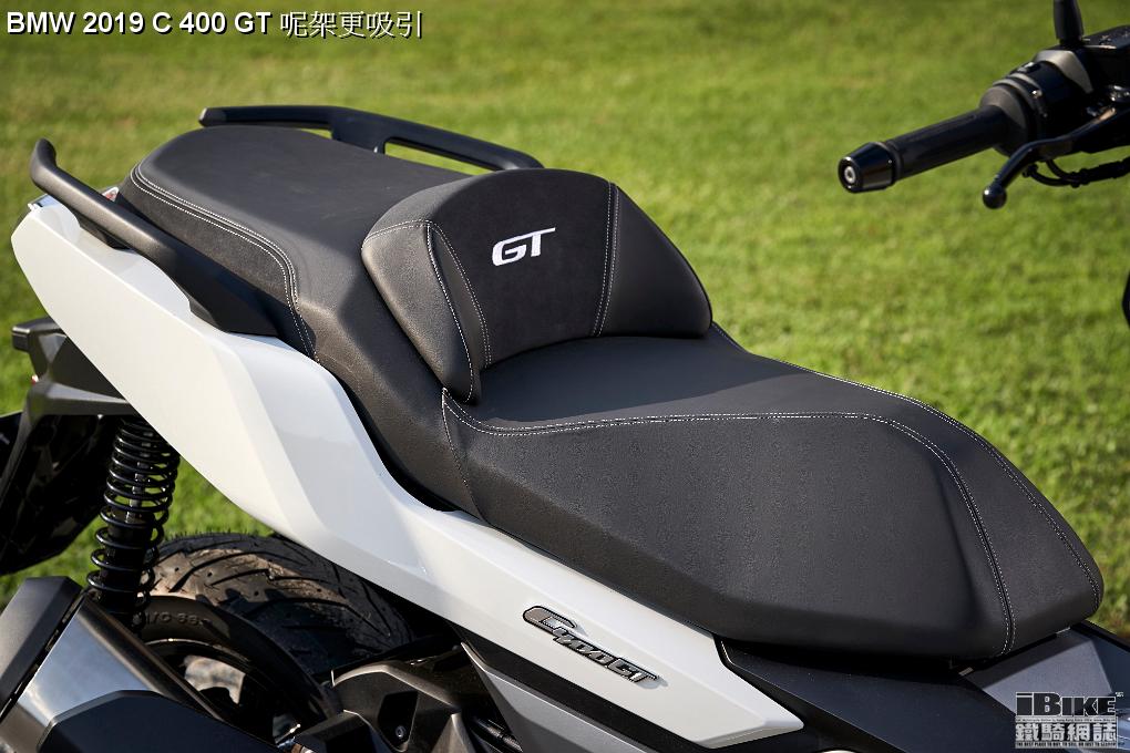

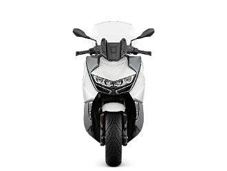

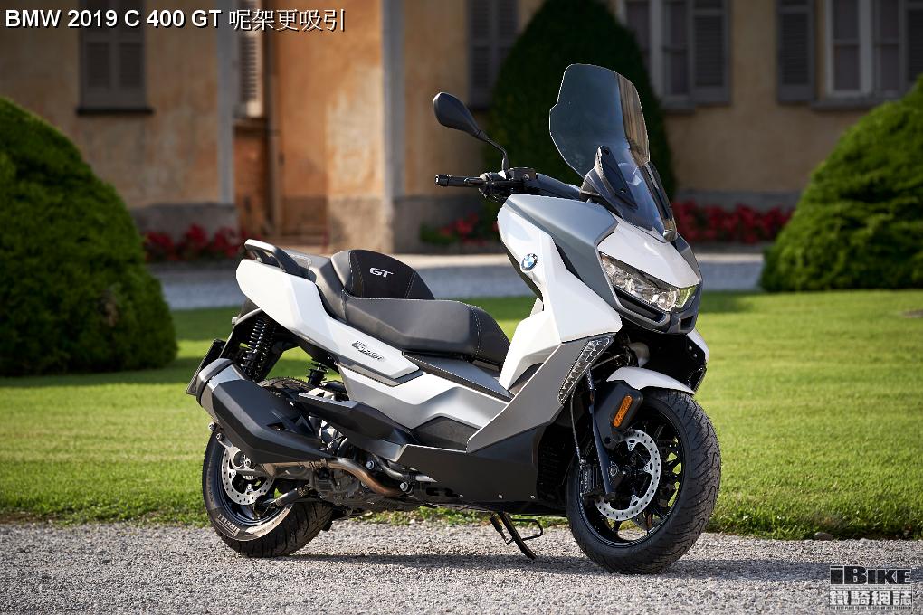

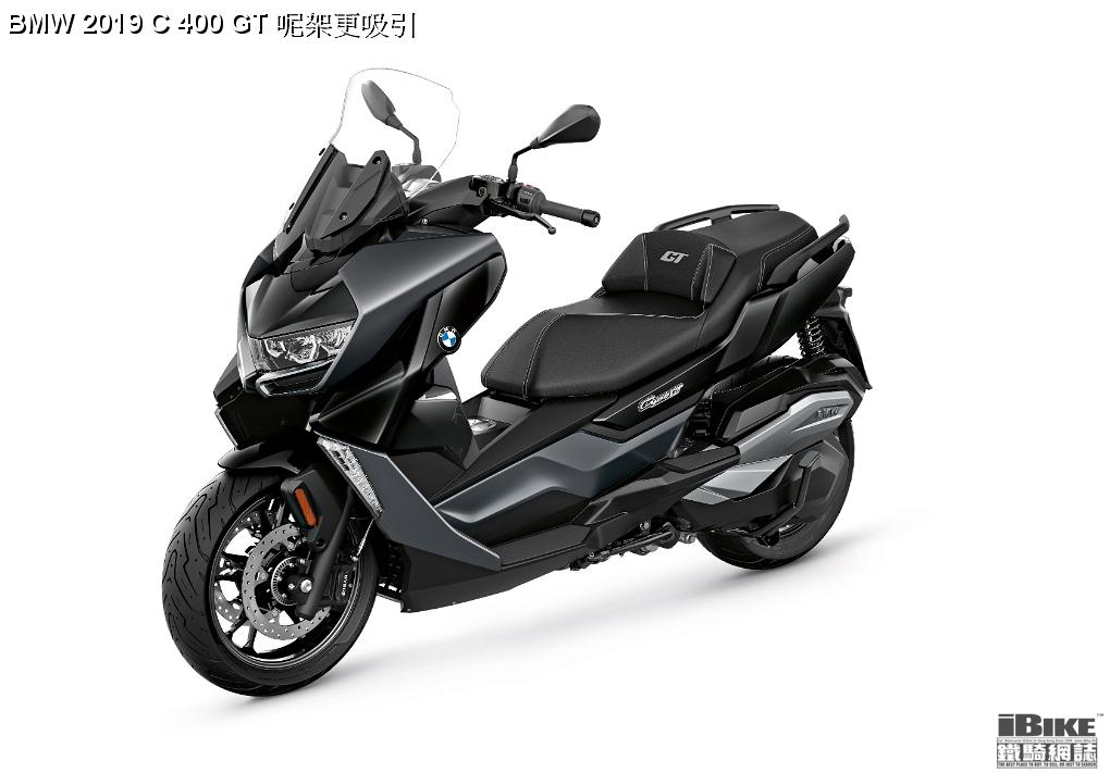

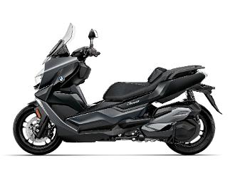

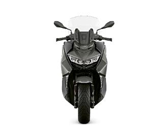

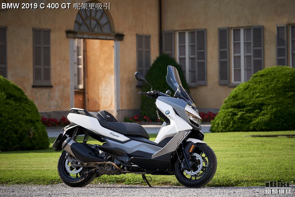

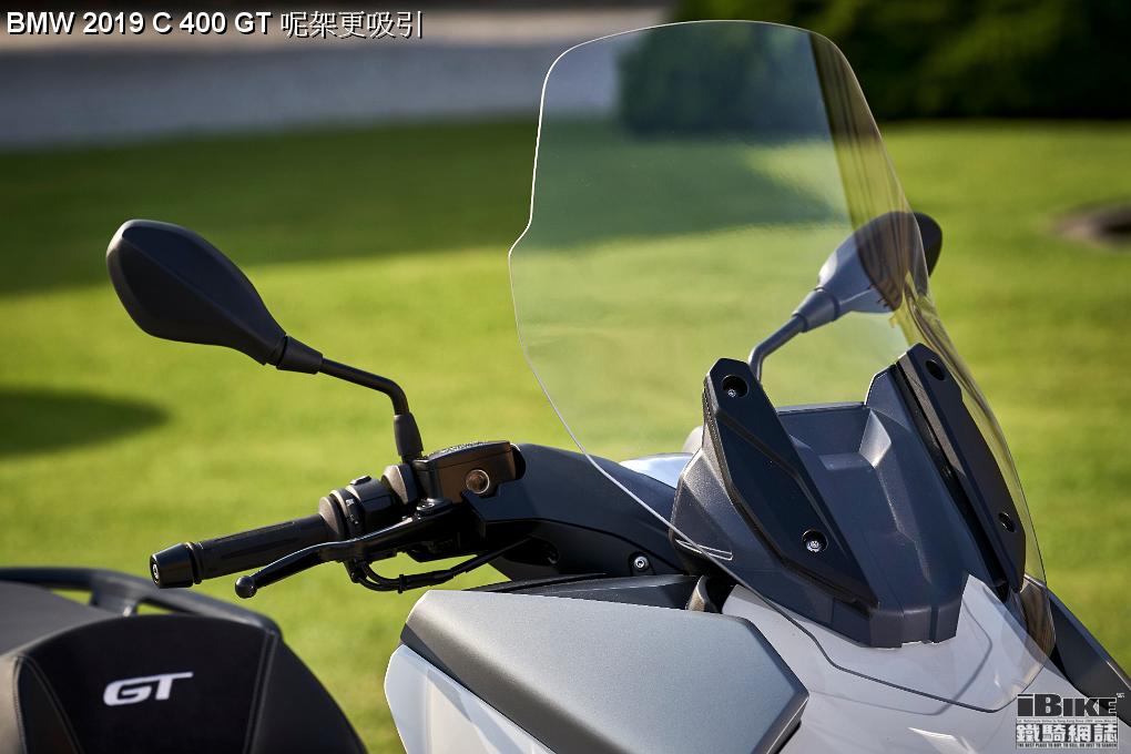

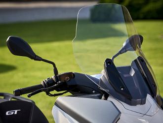

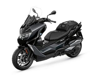

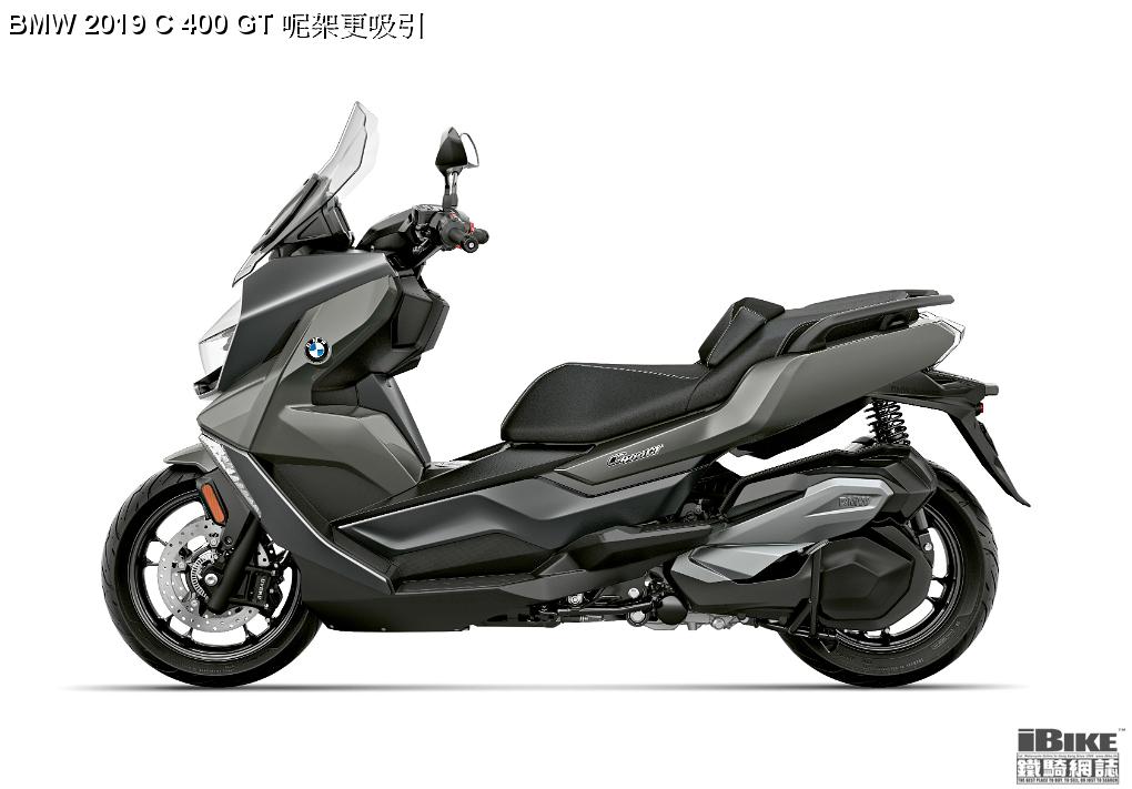

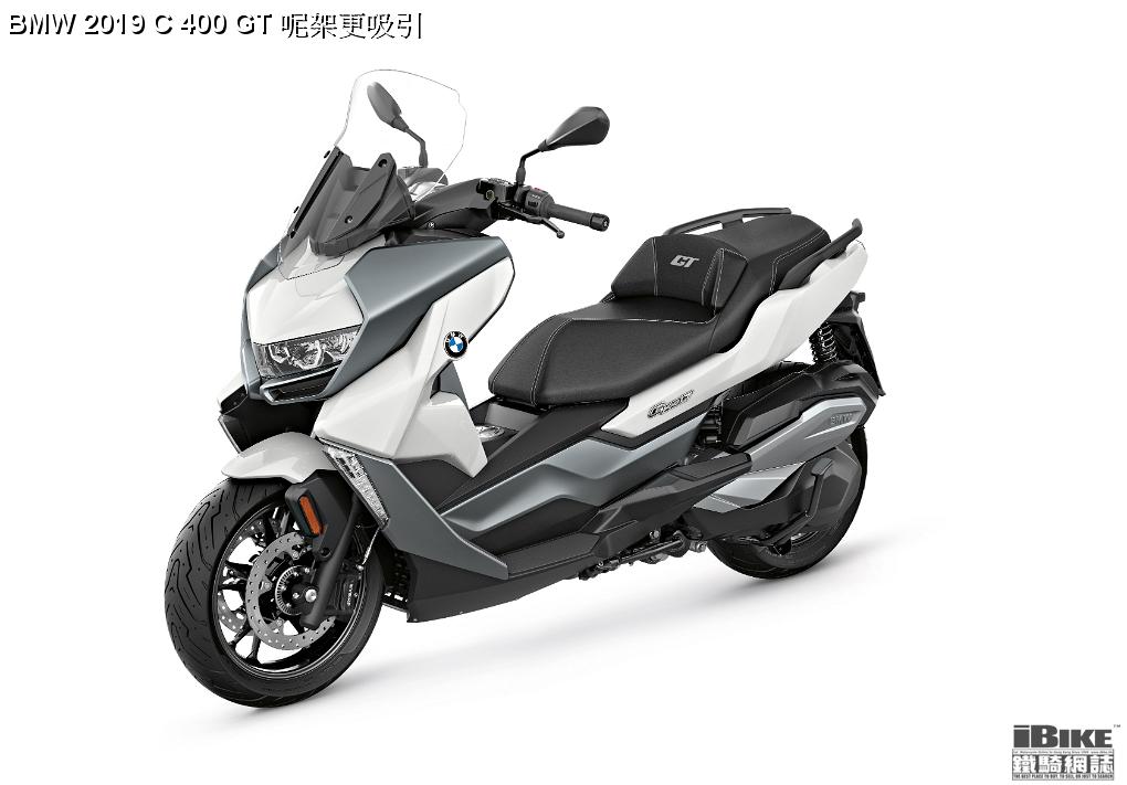

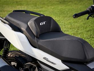

GT版 Gran Turismo 走行政路線,兩段式座墊更厚更舒適,並能為駕駛者提供靠背作用。風擋和車體線條的設計,對駕駛者的亂流保護力更強。乘客腳踏由X版的摺合式腳踏,改為面積更大,固定的平台式腳踏。

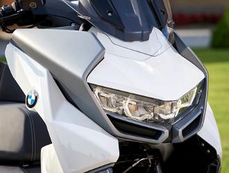

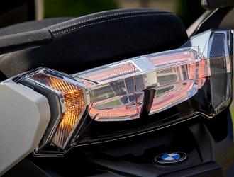

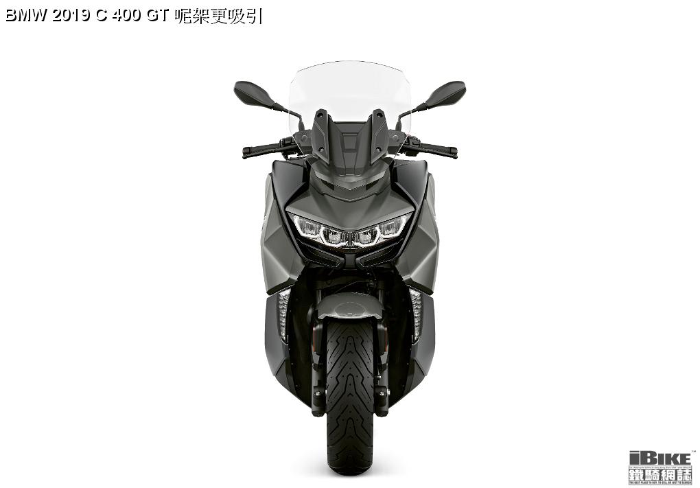

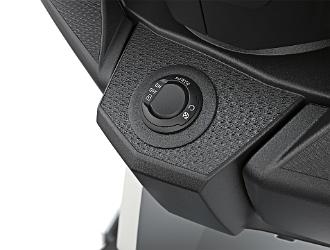

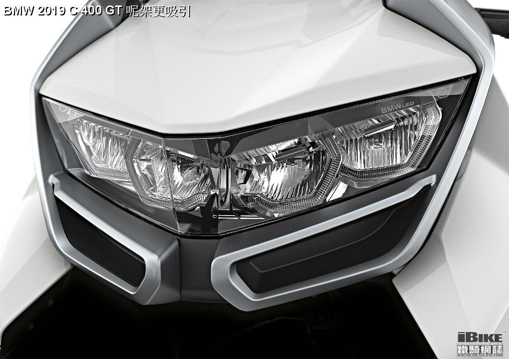

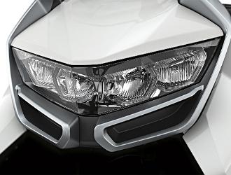

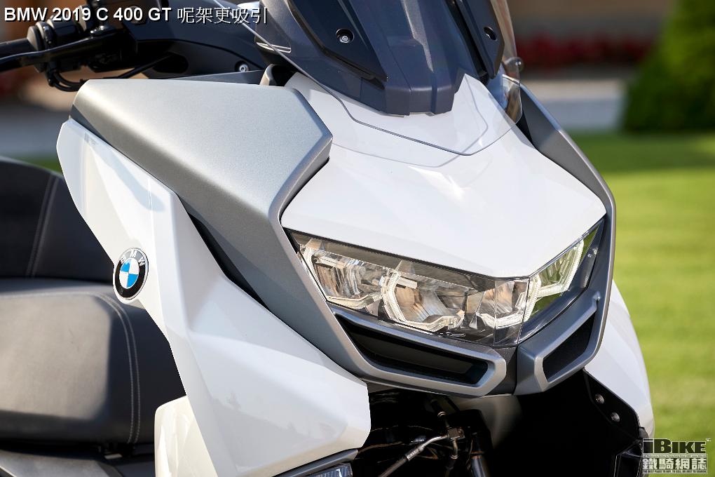

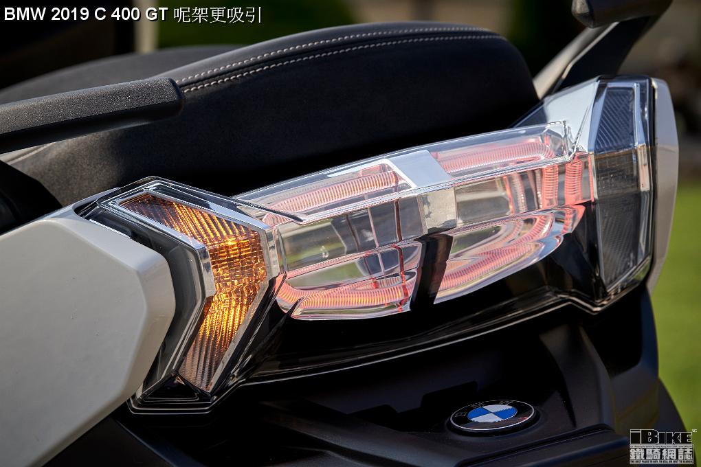

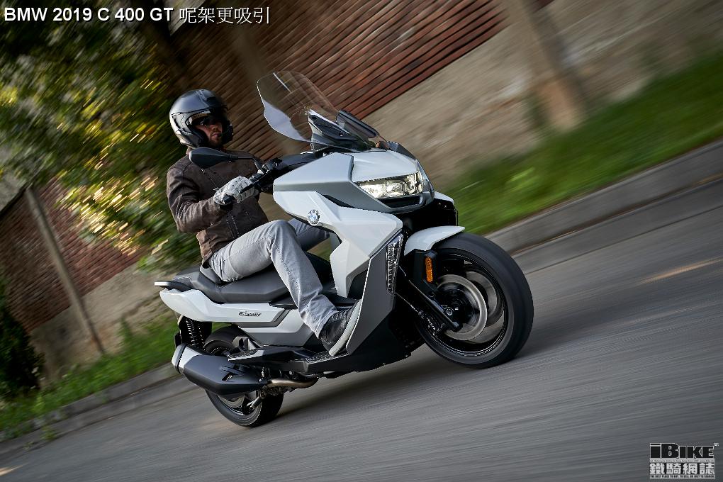

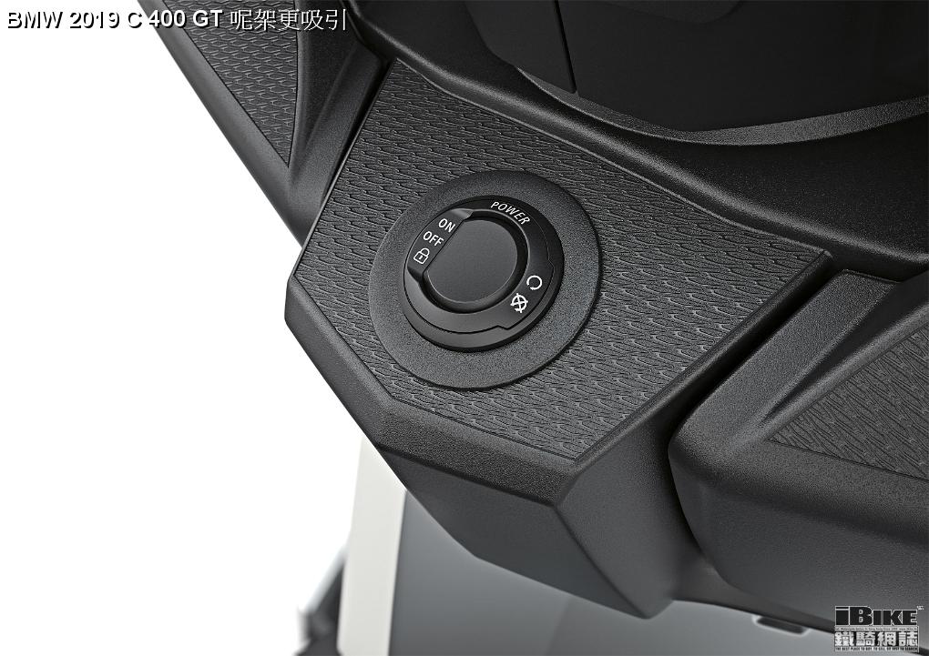

GT版也引入更多貴價車種的科技裝備。keyless唔在講,全新LED燈組和入氣柵更顯霸氣,全車走CAN Bus控制器區域網路,簡化線材數量,減輕重量,在無需主機運算的情況下,全車不同部位的MCU微控制器都能互相溝通。

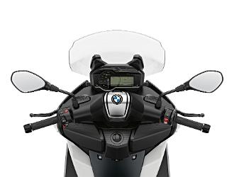

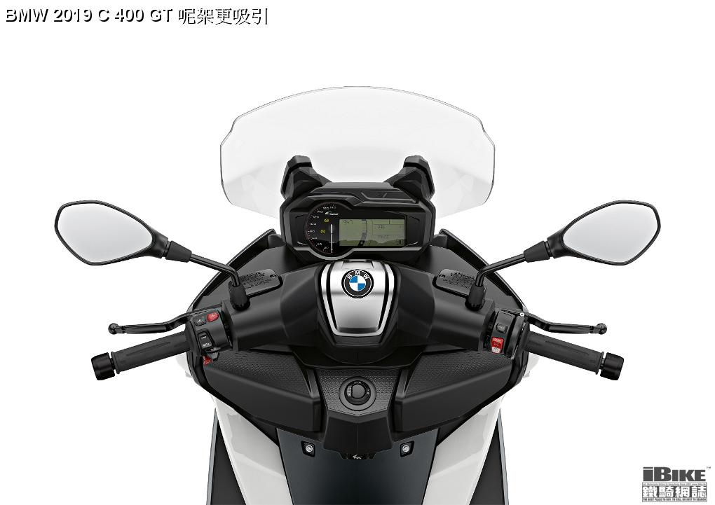

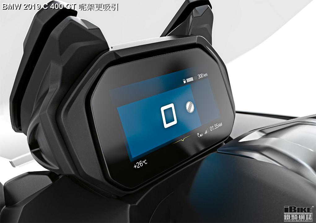

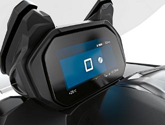

但如果想真正顯示出GT版應有的台型,最好另外選購原廠6.5吋TFT錶板。如此一來,車主的智能手機和頭盔上的通訊裝備,連接入C 400 GT車身系統時,會有更易明瞭的狀態顯示。

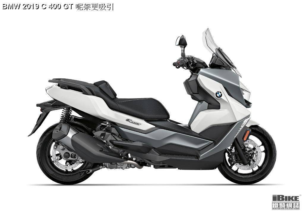

C 400 GT的頭尾輪圈直徑分別是15吋尾14吋,輪胎呎吋是120/70-15和150/70-14。為何尾輪不是15吋直徑呢?原因除了讓加速力可以更強一點之外,也騰出空間讓座位下的Flexcase伸展出來。頭尾避震行程為別是110mm和112mm。

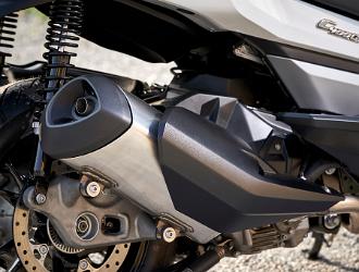

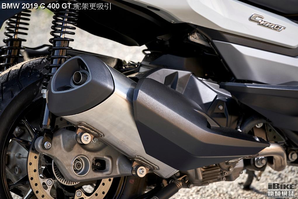

雖然C 400仍是採用綿羊常見的單缸引擎和CVT無段變速設定,但BMW在尾搖臂啤鈴選材和設計上,也盡力減少單缸機器和CVT離合器的震盪感。新車更配置了ASC系統(Automatic Stability Control),在濕滑路面上行車更安全更安心。
不過請留意,C 400 GT和C 400 X一樣,排氣量只是350cc而不是400級綿羊常見的395 - 400cc。但動力表現仍然OK,在7,500rpm時有34hp馬力和在6,000rpm時有3.57kg-m扭力。
根據官方數據,C 400 GT由0-50km/h只需3.1秒,0-100km/h需時9.5秒,極速是139km/h。如果閣下對以上數據不滿意,便要選擇更貴,更重,座位更高,更耗油的C 650 Sport或GT雙缸綿羊。
