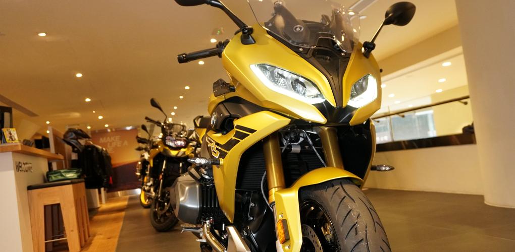

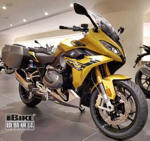

R 1250 R是無罩式街車,R 1250 RS是有啡呤的跑車,兩者除了車頭外型和轉向把有明顯分別之外,車重也相差4kg,當然是有啡呤的R 1250 RS較重,但絕對值得。

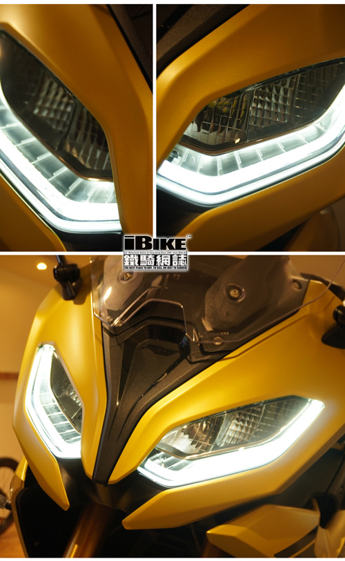

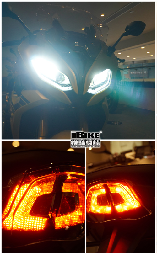

以外型計,雙頭造型的R 1250 RS絕對比單頭燈的R1250R街車搶眼。尤其是一對LED下眼線,認真搶眼。再加上車頭兩側有小型的擾流板,都是街車沒有的設備。

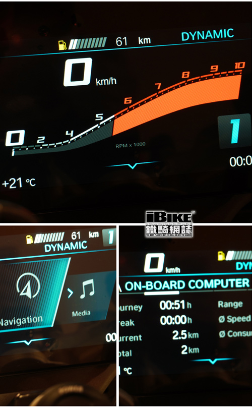

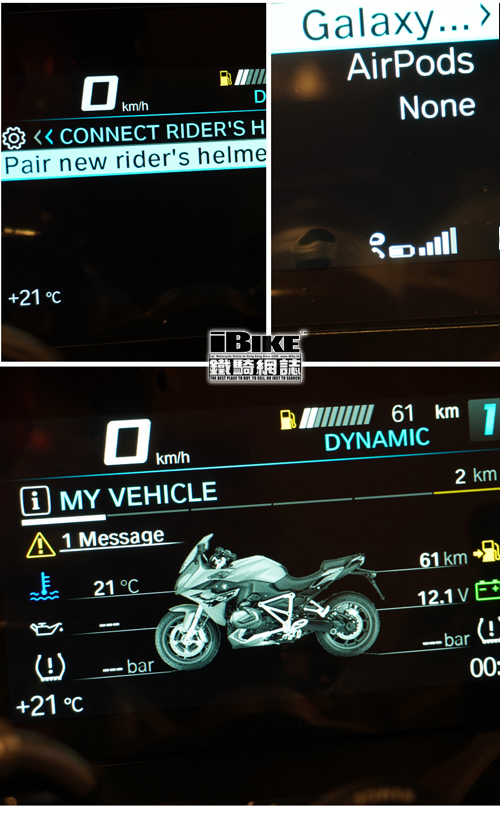

6.5吋TFT彩屏可以詳細顯示不同資料

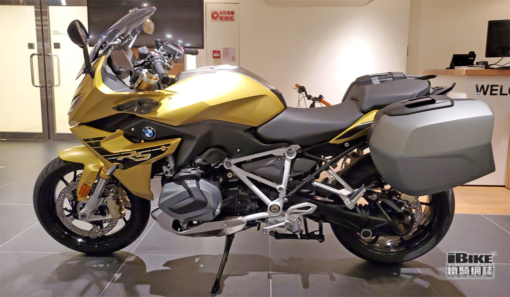

2018 R1200RS和2019 R1250RS的最大分別,便是新的Shiftcam引擎。因為改用新引擎的關係,R 1250 RS的座高和車重都變動。比起R1200RS,新車的標準座高由790mm上升至820mm,但仍然可以選用低座墊或高座墊,把座高調整至760mm或840mm。車重方面,重量上升至243kg。
以前邊有人會諗到,BMW Boxer機器會配倒立前叉+ 徑向Brembo鮑魚呢?
6.5吋TFT全彩屏錶板,兩種駕駛模式、ASC車身穩定系統和斜路起步Hill Start Control都是標準配備。除了標準版之外,R1250RS也提供Black Storm metallic版和Exclusive版。
三者的分別來自配備和配件的分別,所以除了在車身用色有別之外,在Fork腳、制動卡鉗、車架和機器盤頭上會有不同用色。最容易分辨是fork筒顏色,金色是電子避震,銀色是傳統避震。

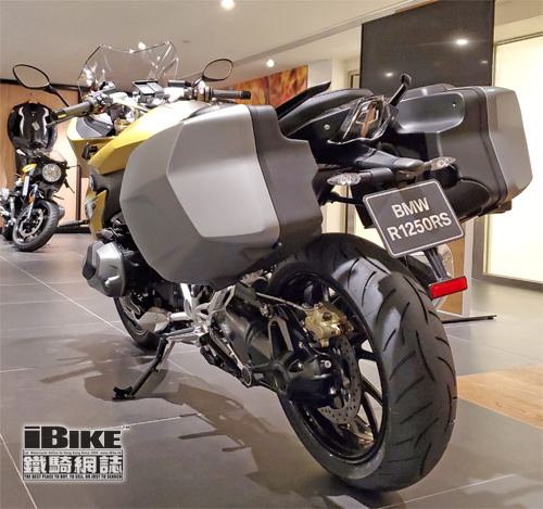

尾箱為額外選購項目

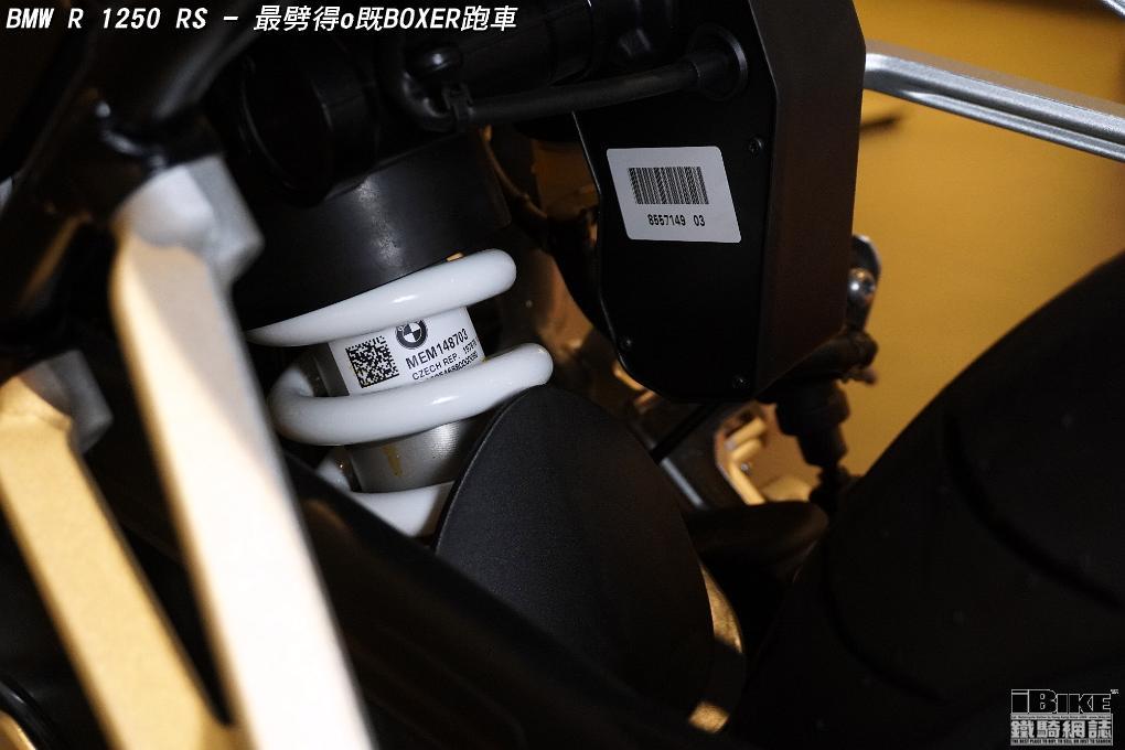

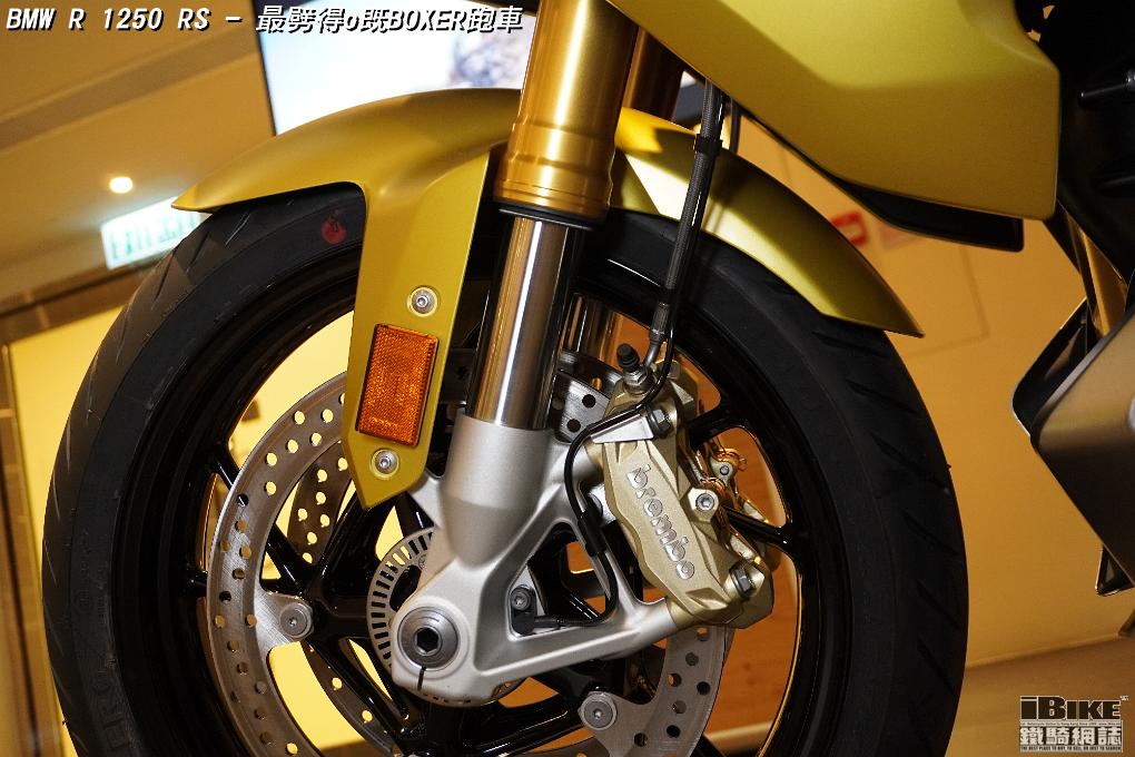

繼R Nine T之後,R 1250 RS也棄用Telever頭擔,改用倒立前叉配徑向式制動卡鉗。新車也配備Keyless系統,可調式電子避震及動力模式,並有ABS系統。原廠備有邊箱選配,適合雙人出門或長途巡航。既有跑車外型和現代電子防護裝備,但又可保留BMW傳統的水平對向引擎。
