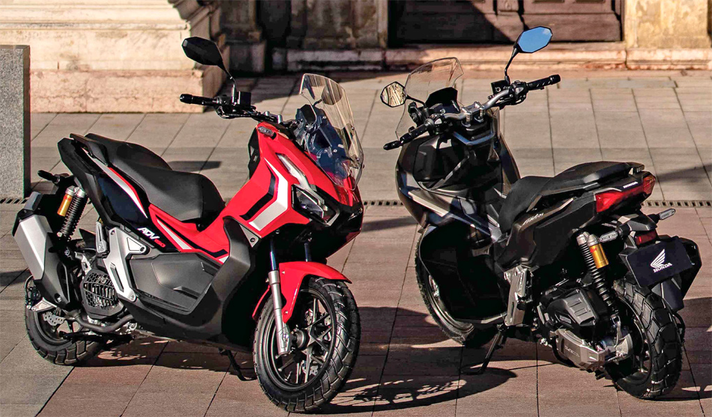

其實好多人都喜歡Honda X-ADV 750,但車價、車重和座高都係阻力。尤其係對東南亞地區而言,X-ADV巳經係巨獸,因為細車先係主要市場。咁點樣先可以做多D生意賣多D車呢?答案就係以X-ADV概念注入150級別當中,做一個細佬出來頂癮止咳。
點做呢?從成本角度出發,當然不是把X-ADV向下調做150,而是把現有150改造更容易。在2018年才經過全新內外改款的PCX 150,自然是最佳的起步點。

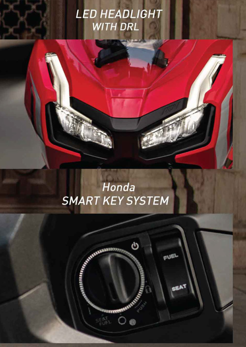

PCX 150有的,ADV 150都有:全車LED燈組,並有日間行車位置燈。尾LED也和PCX 150的X造型相似。Honda Smart Key智能keyless車匙、原廠防盜和尋車功能,都一一齊備。

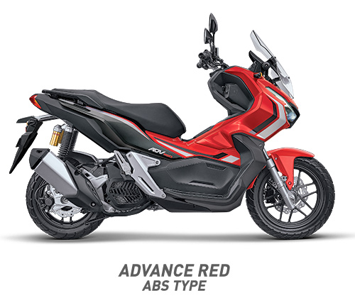

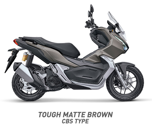

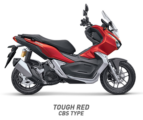

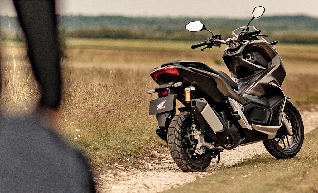

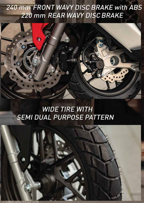

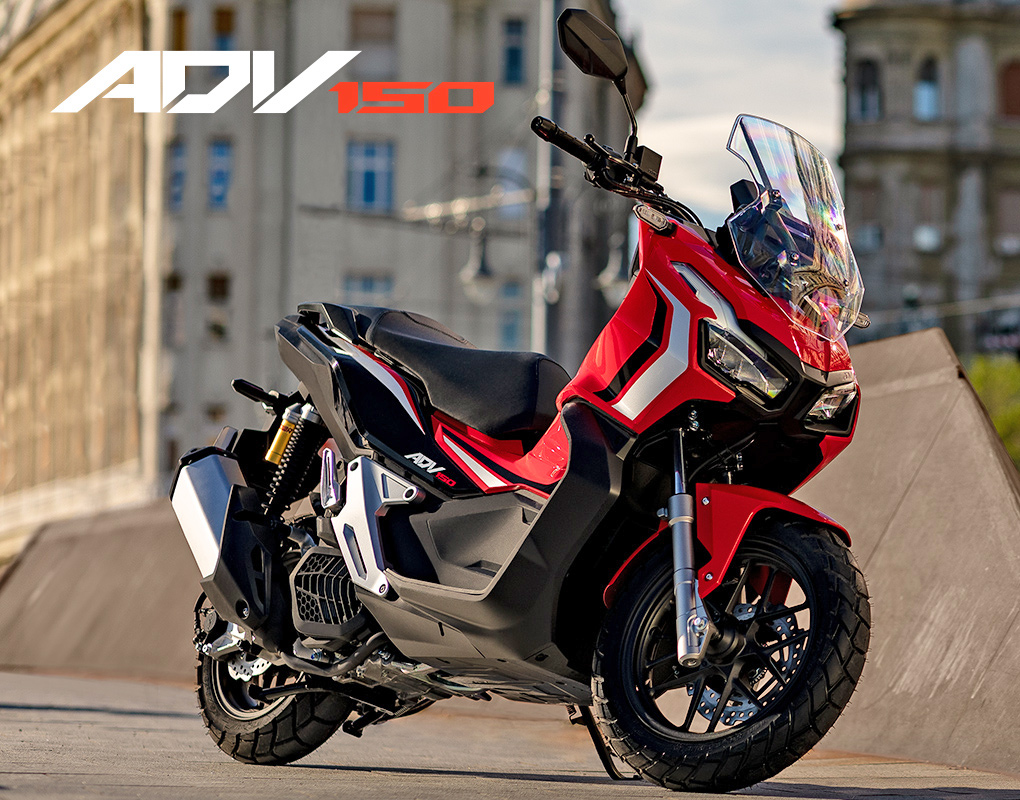

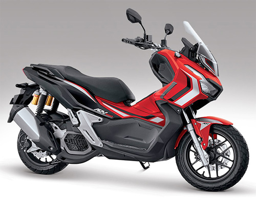

PCX 150沒有的,ADV 150仍然有:PCX頭碟煞直徑是220mm圓碟,ADV 150是240mm浪花碟。PCX尾煞是130mm機械鼓煞,ADV尾煞是220mm碟煞。ADV 150為了營造歷奇風味,把避震行程加長,離地距提高,座高由PCX 150的764mm,提升至795mm,離地踘也高達165mm,上落行人路完全唔使擔心會揩底。
雖然PCX 150的轉向把手也是街車款的金屬把手,但ADV 150更進一步,採用高性能越野車才會採用的Tappered把手,把手的中央位置,明顯地較把手兩旁末端部份更粗,剛性更高,視覺效果也更好。
既然是X-ADV的細佬,ADV 150的輪胎變得更粗獷。頭尾胎的粗度由100和120,加粗至110和130。頭輪直徑仍維持在14吋,但尾輪直徑由PCX 150的14吋改細為13吋,令起步和爬坡有更強的加速力。輪胎也是多用途輪胎,不是一般的街道輪胎。

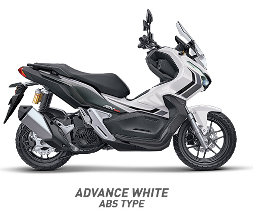

ADV 150分為ABS和CBS兩種規格,ABS有兩色,CBS有四色。
ADV 150的車身雖然長高了,但重量仍然和PCX 150差不多。只是重了2 kg至132kg。所以795mm座高在窄車身和蠅量級車重的設定之下,根本不用擔心落腳問題。一隻芭蕾腳尖都足以支撐車身。
座下儲物空間和PCX 150一樣都是28升容量,可收納一頂正常呎吋的大頭佛頭盔。油缸容量也是8公升,理想化的續航距高達350公里。

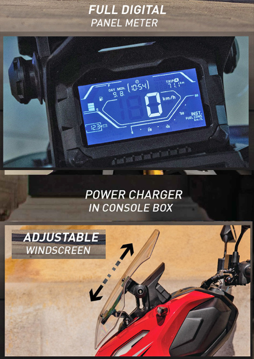

Honda X-ADV 750備有大量原廠配件,ADV 150也不例外。除了原裝風擋可以調較高低之外,也可以添置護手擋、踏板、車身兩側的風刀等等配件。
