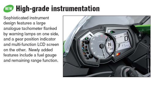

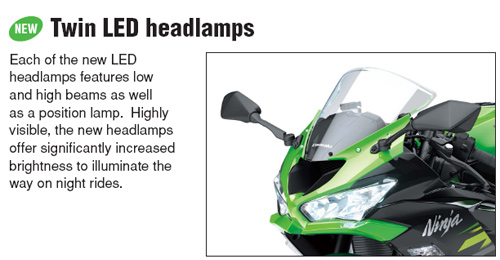

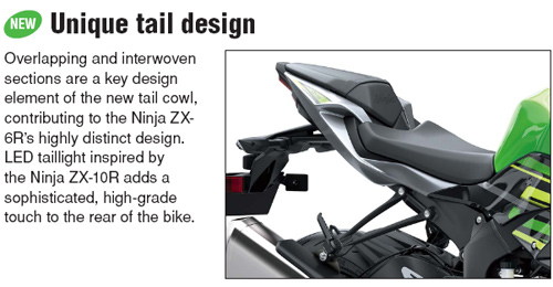

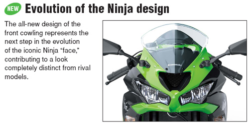

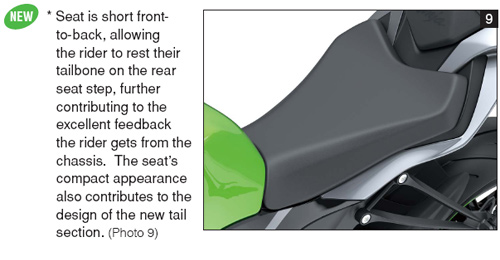

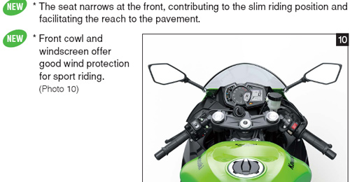

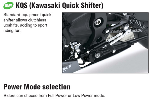

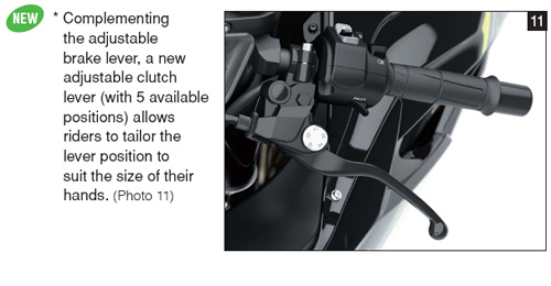

2019 ZX-6R改動了線條和臉譜,車頭換了一對全新的LED燈組。新燈的眼尾無以前咁長,座墊的呎吋和裁剪、車尾線條都有修改。設備方面,新增了KQS快速轉波器(單向),極力子牛角可以調較。新錶板能顯示剩餘油量、續航距、ECO慳油燈等資料。
