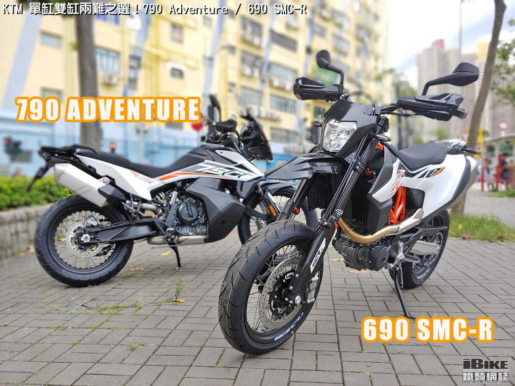

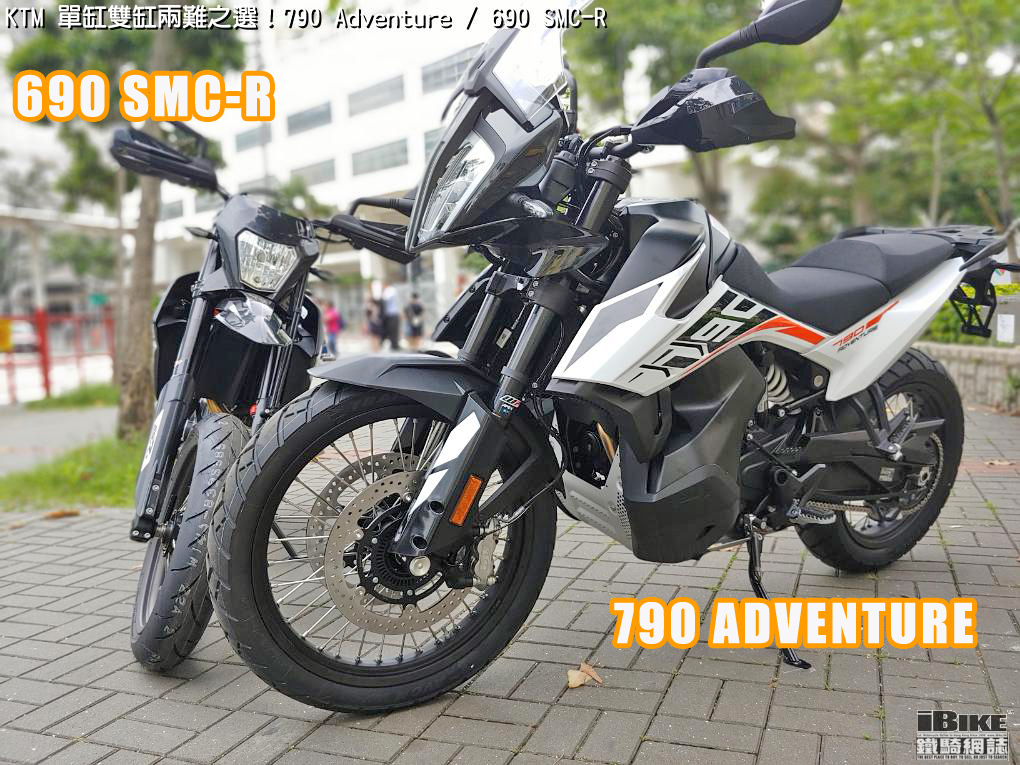

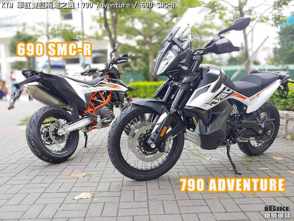

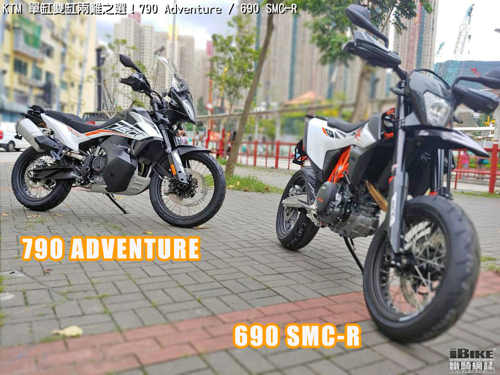

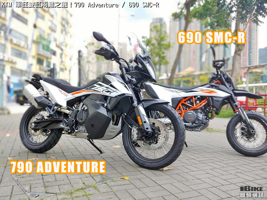

為何說790 Adventure和690 SMC R是KTM雙缸或單缸的兩難選擇呢?論舒適性和實用性,一定是790 Adventure:既可跑長途,又方便載貨雙騎。雙缸引擎不但輸出更高,震動力較少。但看似無敵790 Adventure,一拍埋690 SMC R旁邊時,便馬上感受到分別:重量。
690 SMC R車身輕盈,推車時感到相當輕鬆。790 Adventure的重量明顯多了一大截,靜止時分量十足。兩車如何選擇,真的視乎閣下用途。單騎為主,短途佔多,頑皮態度的騎士,應該選擇跳脫的690 SMC R。不單只車價較便宜,日常駕駛也更輕鬆。只要你肯接受揹背囊和拿著頭盔,690 SMC R便是正的選擇。
但如果閣下重視天氣保護能力,經常長途駕駛,需要雙騎,需要載貨能力的話,便要選擇790 Adventure。雖然790較重,但一開車重量便會消失。再加上較低和較舒適的座位,更適合成熟騎士選用。
790 Adventure售價是HK$116,800,690 SMC R是HK$108,800,兩車相差不遠,雙缸的790 Adventure更抵買。喜歡輕巧單缸SMC的車友,可以選擇690 ENDURO R,售價是HK$106,800,比SMC R更便宜。三款車現在都已接受預訂,無論揀邊一款都好,最緊要知道自己想要乜。

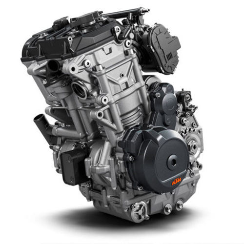

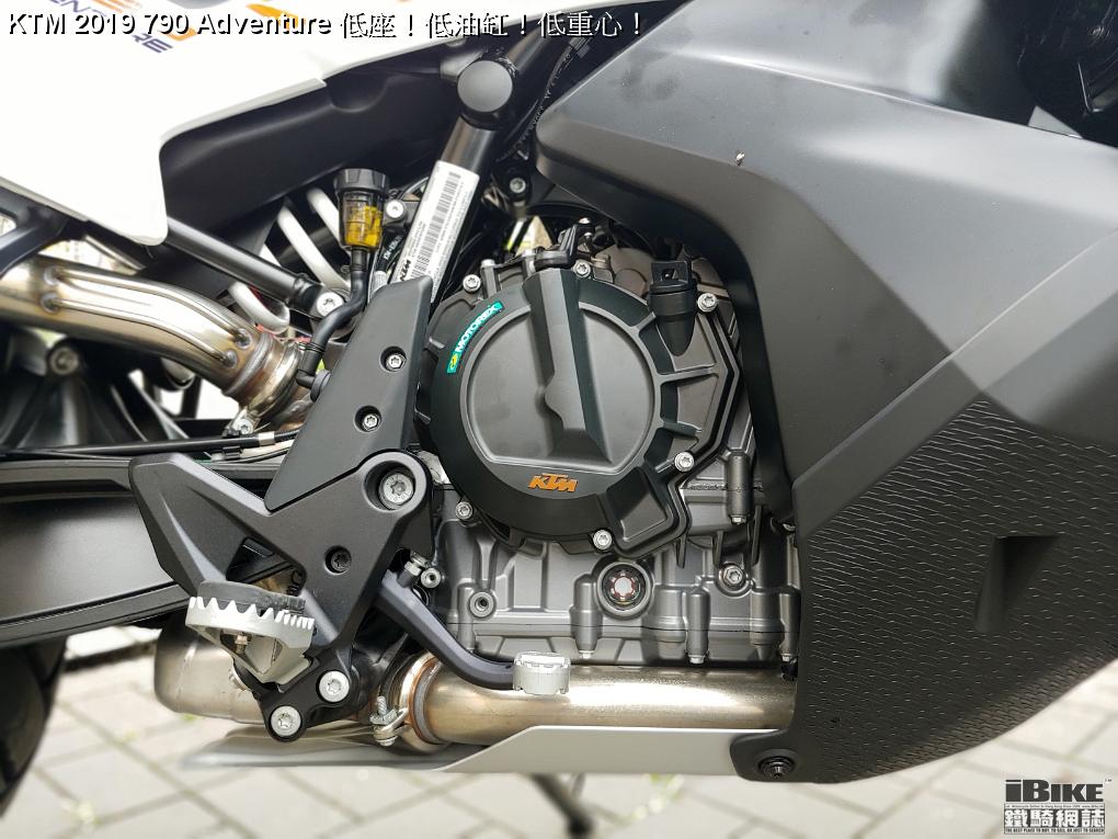

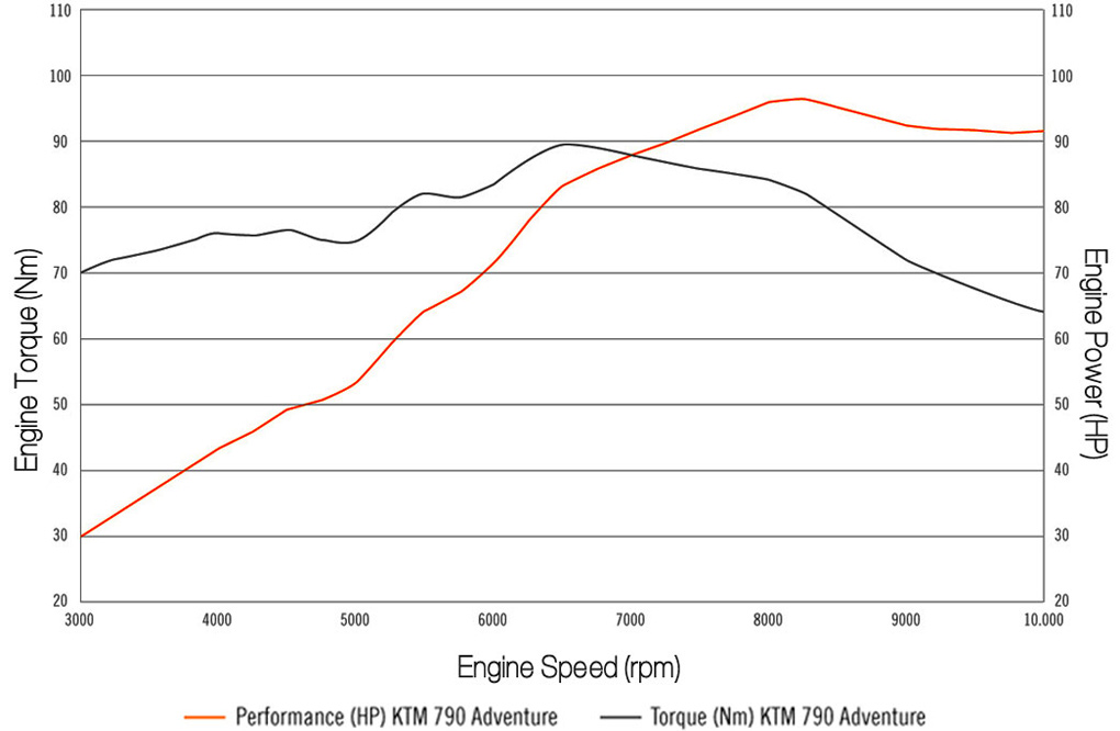

未講車,一定要先講引擎。LC8c引擎是一臺全新製作的四衝程水冷並列雙缸引擎,細草c的意思是緊湊compact。直二機器,排氣量是799cc,放在790 Duke身上,能拼發出105hp/9000rpm馬力和 8.77 kg-m/8000rpm扭力輸出。而在790 Adventure身上,馬力被調低至95hp@8250rpm,但扭力被調高至9.12kg-m@6500rpm。可以見到,Adventure版所需的轉數更低,更適合高波低轉行車。有需要時無需拖波也有足夠扭力提速。

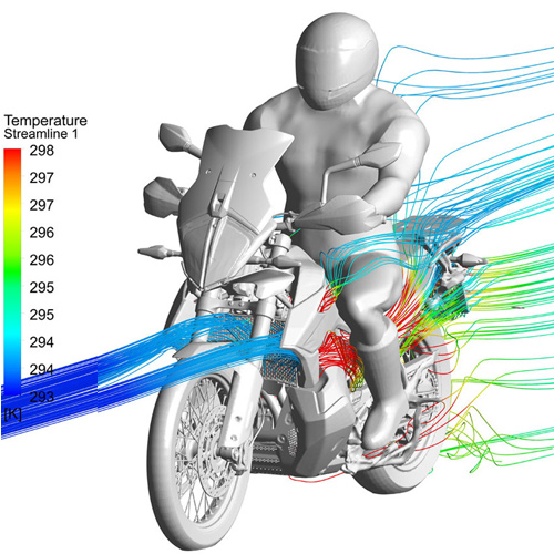

直二機器所散發出來的熱量,相較於V2或V4機器,對騎士的影響較少。

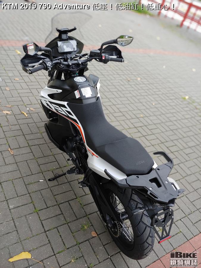

電單車最難做的部份便是引擎,既然KTM開發了全新LC8c直二799cc機器,怎可能只得一臺街車790 Duke呢?隨著790 Duke正式成為上架作品之後,歷奇車種790 Adventure 也終於到港了。

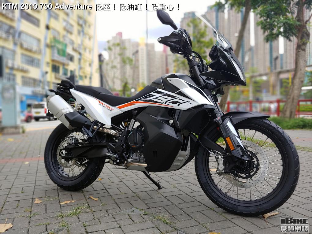

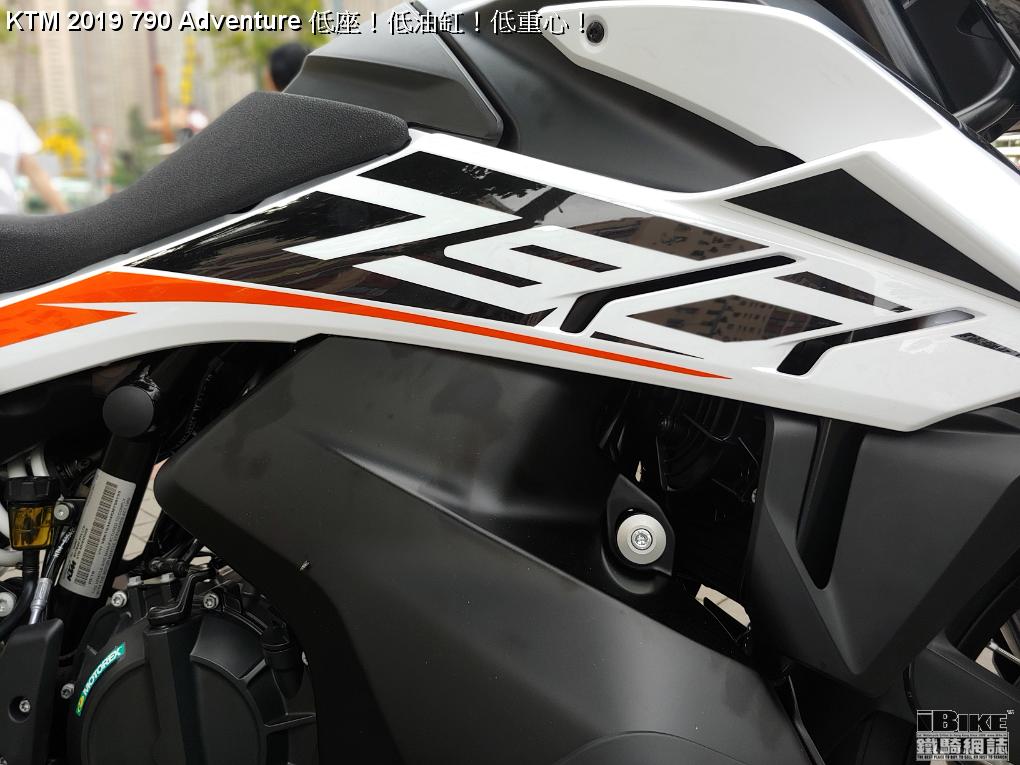

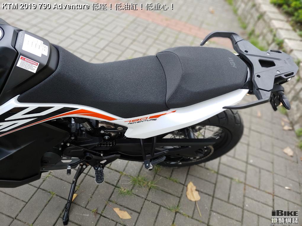

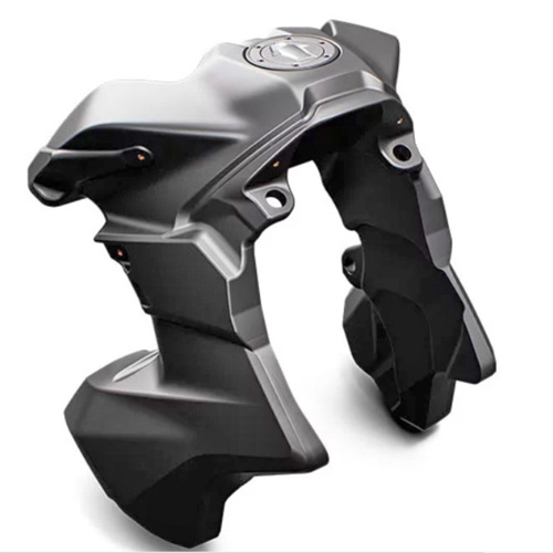

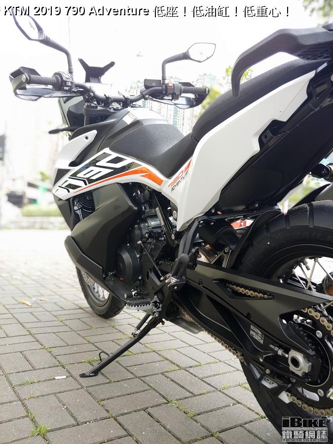

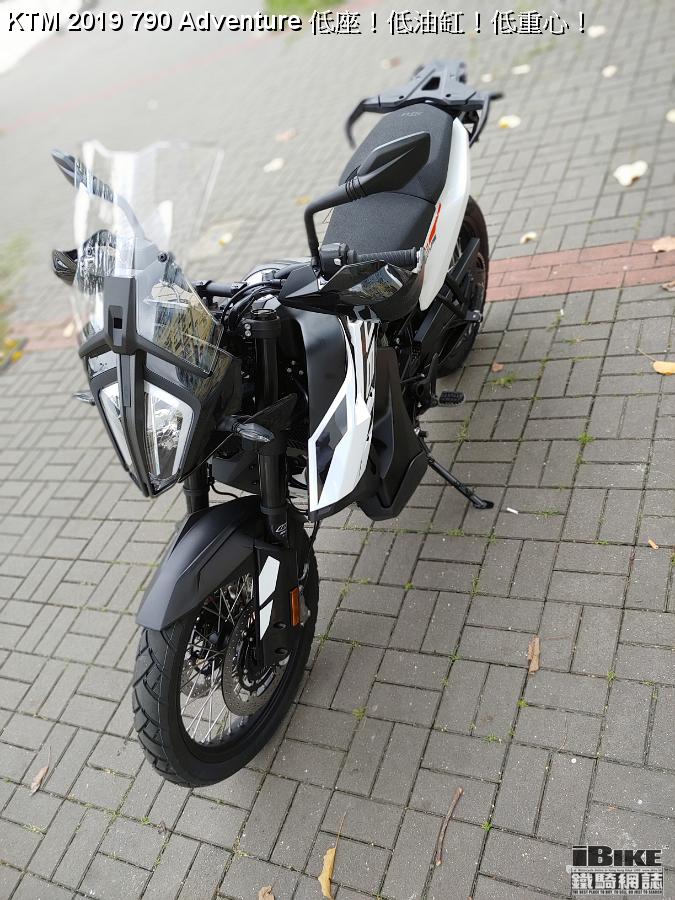

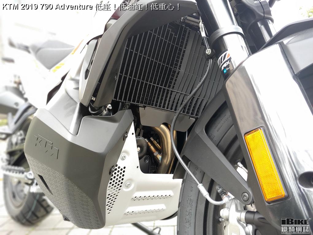

別以為790 Adventure只是換上長衝程避震和增強副車架便完事。為了應付不同路段,790 Adventure是一款全新設計的車種。最明顯是油缸位置和790 Duke完全不同。790 Duke的油缸是在正常傳統位置,而Adventure的油缸是掛在車架兩旁,主要儲存汽油的位置是在引擎而旁的位置。

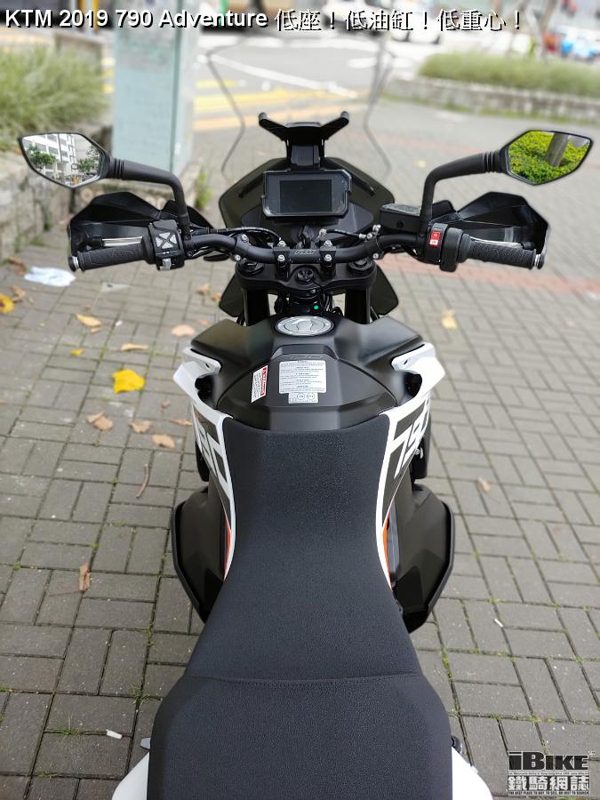

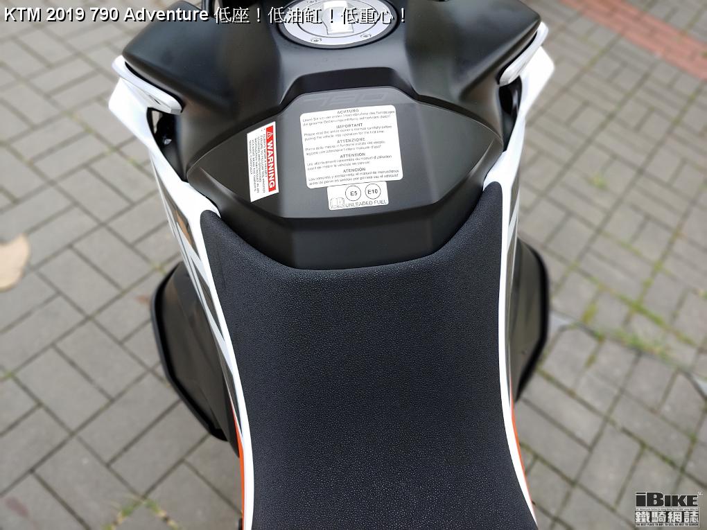

在車頂上方可以看到左右油缸輕微突出
把油缸放在這個位置的做法相當少見,也增加了車身闊度,但好處除了換來更低矮的重心,增強操控之外,還可以盡情增加油缸容量,而不用擔心提高重心,破壞操控。790 Duke的油缸容量達到20公升,續航距高達400km,是一臺可用作真正歷奇的專業車種。

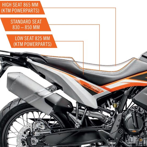

亦因如此,790 Adventure的車體雖然看似大件,但一坐上車便會發現重心低座位又低,其實相當友善。由座高和車重所形成的壓力感,790 ADV比起1290 ADV完全是兩回事,亞洲騎士坐上790 ADV,感覺相當自然。和790 Duke一樣,790 ADV擁有車身傾斜角度感應器,所以電子防護系統除了有Lean-angle sensitive motorcycle traction control (MTC)和Motor Slip Regulation MSR之外,也有Cornering ABS功能。

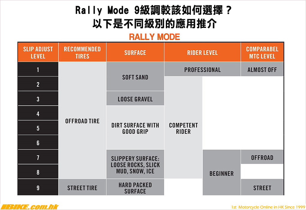

KTM更為790 Adventure推出可以應付更嚴峻歷奇環境的Adventure R。R版的避震更專業,可以調較,也較粗壯,行程更長。座位也較高,軸距也較長,轉向幾何也和標準版有分別。R版的風鏡較短,頭輪沙板位置更高。今次到港是標準版,其實以生活在都市的騎士來說,太重型的歷奇車便像用牛刀殺雞的感覺。反而重量輕一點,車身細一點的歷奇車,在城市中揮酒更自如,使用更輕鬆。所以中量級歷奇車對進階或資深騎士來說,也是一個很實用的選擇。
屬於Adventure R標配的Rally mode

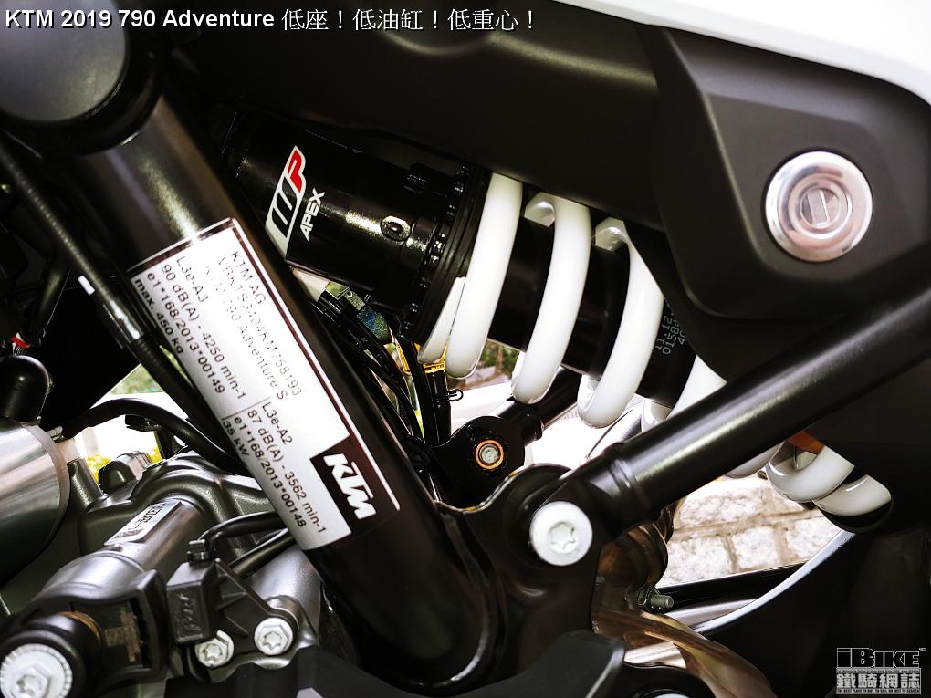

後避震:WP APEX中置避震,200mm行程
            (WP XPLOR PDS中置避震,240mm行程)
