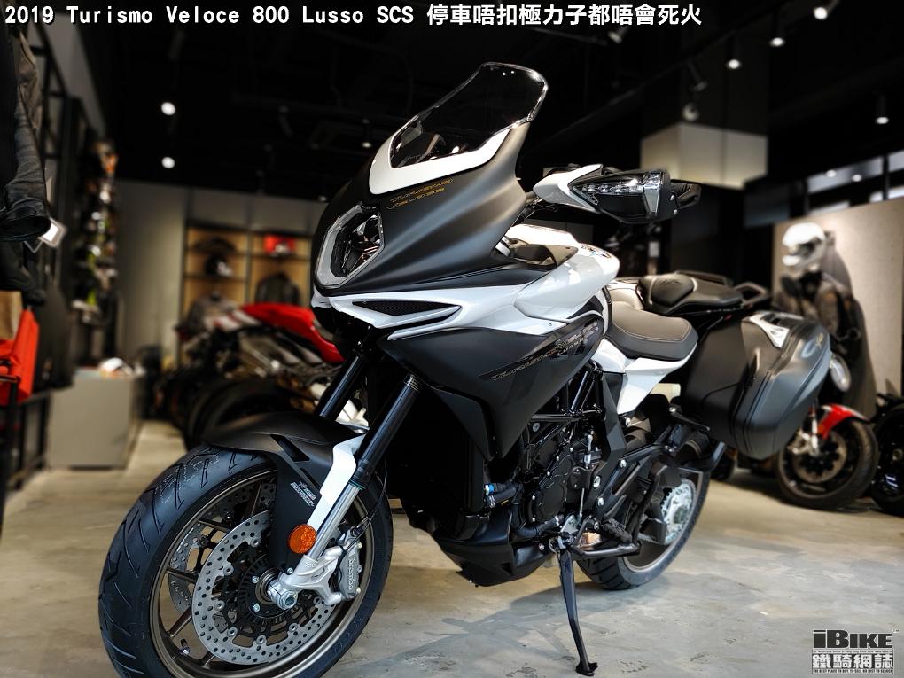

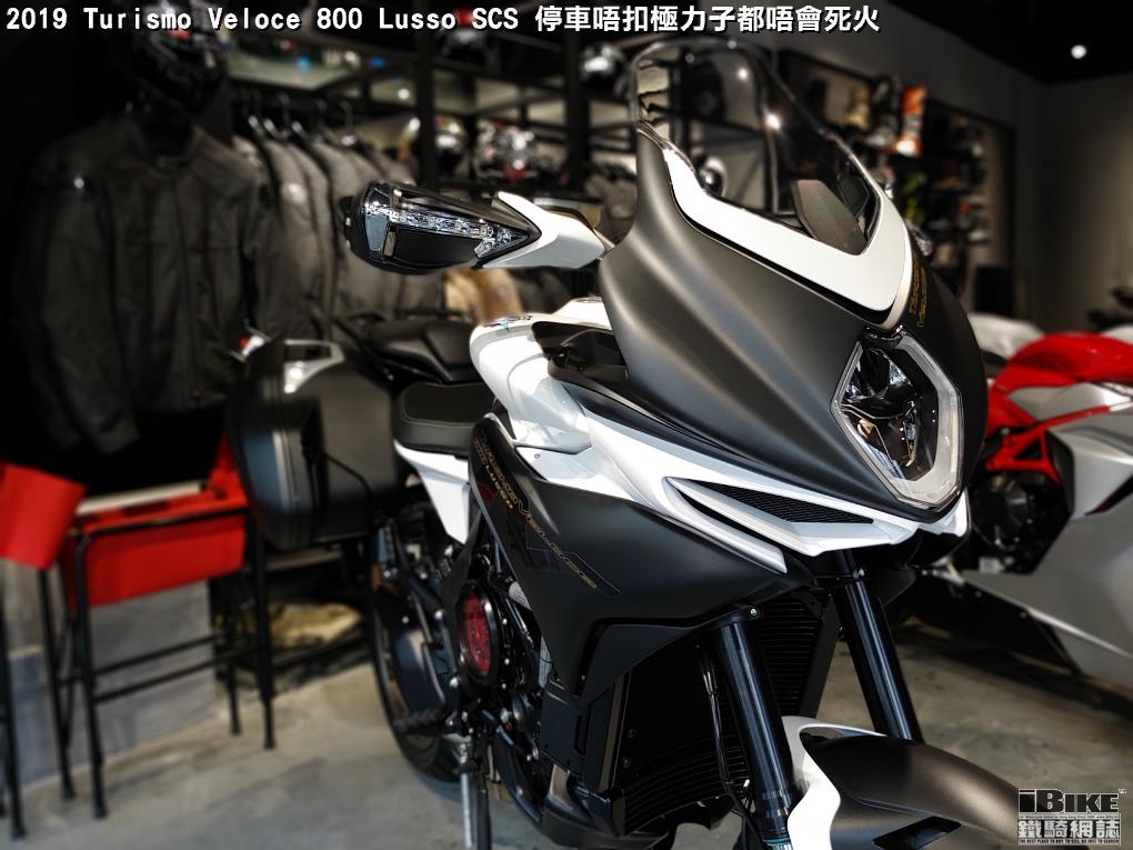

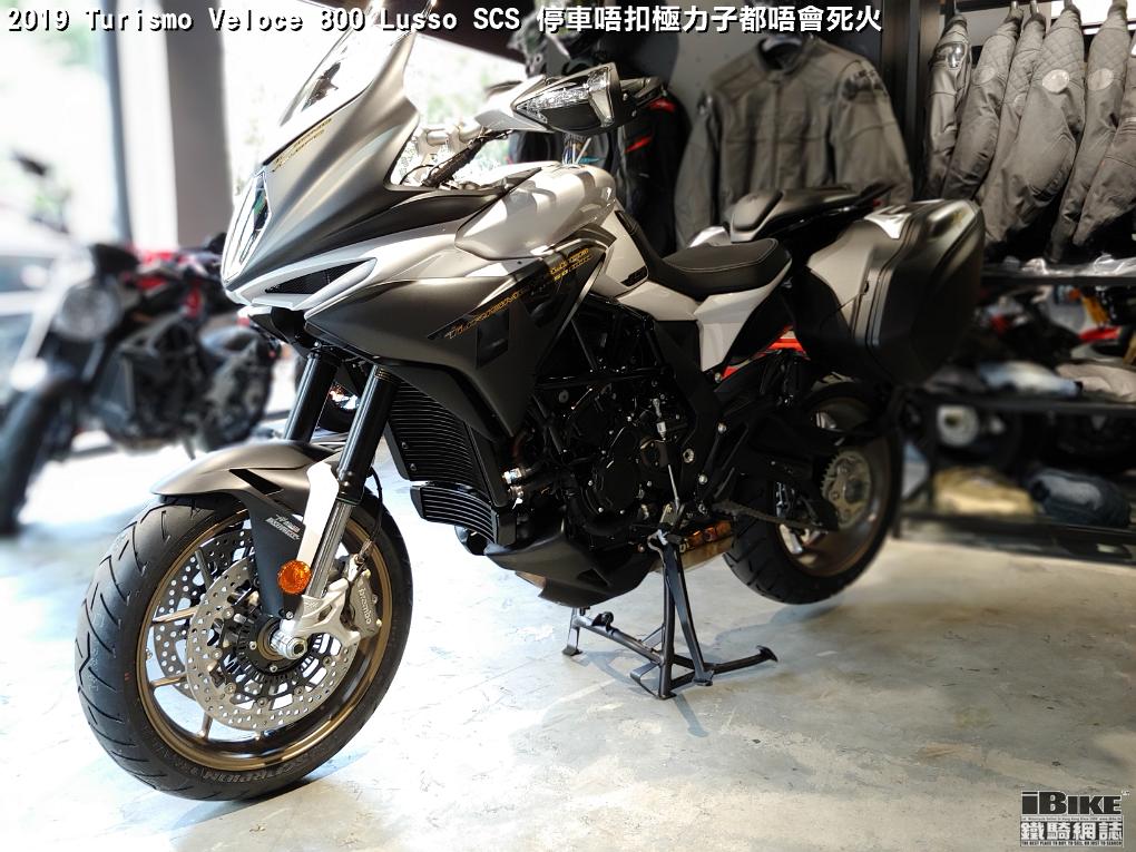

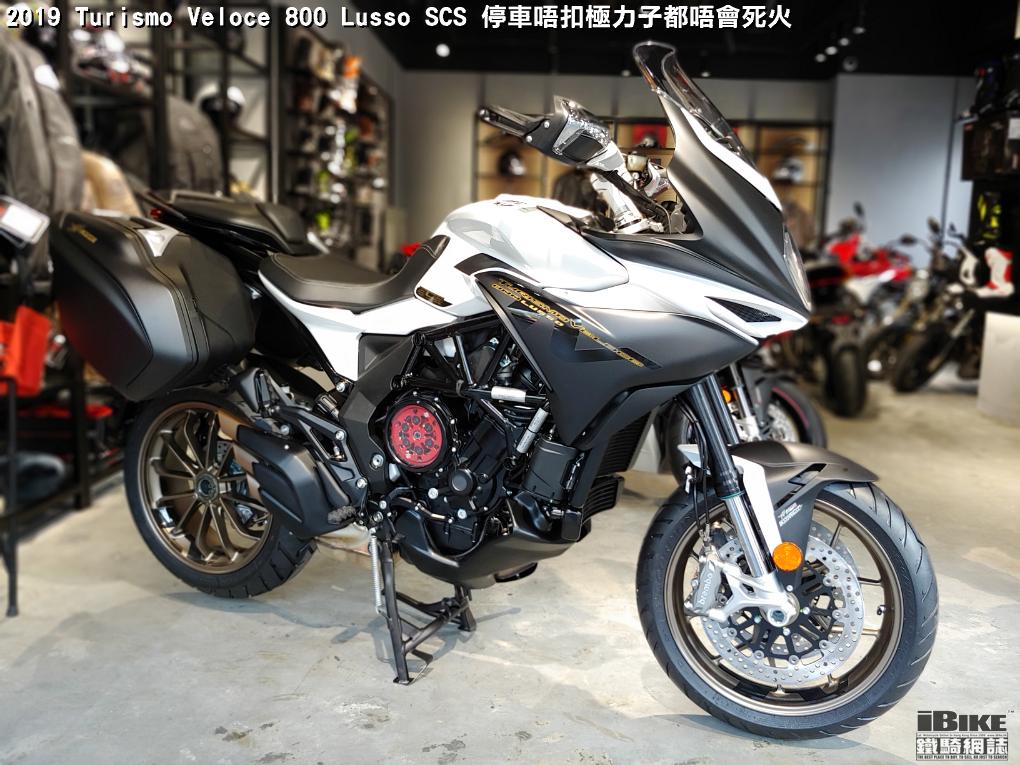

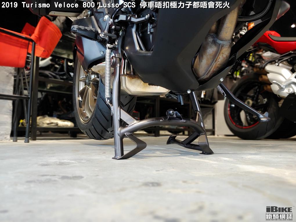

Turismo Veloce 800是坐得最直最舒服的MV電單車,配備升高把手碼讓座姿保持挺直。和其他MV Agusta電單車不同之處是新車竟然有泊車大架,令Turismo Veloce 800變得更全面更實用。Turismo veloce 800的戰略意義,好比Ducati的Diavel,推出全新車種,吸納新客群。坐得最高最直,有泊車大架,有高風檔,又有原廠尾箱。也都是以往在MV Agusta沒有出現過的原素。

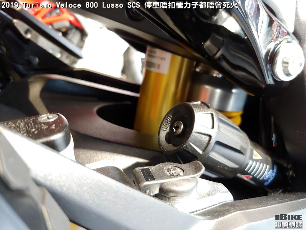

相比起我們在2015年試騎過的Turismo Veloce 800,這款Turismo Veloce 800 Lusso SCS更豪華更先進。Lusso版配備電子避震、泊車大架及發熱手柄。半主動式電子避震系統能因應路面情況和當時車速,調整避震的受壓和回彈油阻,製作出最合適當時需要的避震特性,增加車身穩定性及舒適感。車主調較避震也更容易。

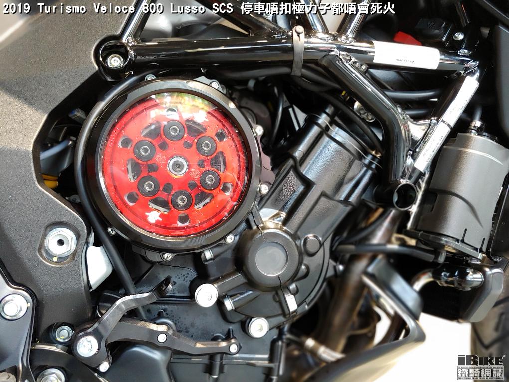

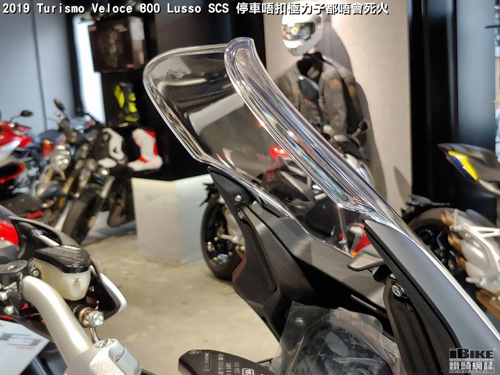

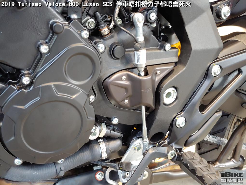

新車最顯眼之處,是透明的Lexan極力子殼。這個SCS極力子,是MV Agusta和Rekluse聯手泡製之作,除了外觀吸晴之外, 也為傳統棍波電單車帶來自動波的駕駛體驗。
雙向式電子快速轉波,只是在轉高波或是拖低波都不用扣極力子,但停車或起步時仍然要操作極力子。但2019年Turismo Veloce 800 Lusso SCS新增了SCS Smart Clutch System,SCS的Auto-Clutch System具有Stall Prevention技術,即使停車不扣極力子,也能夠防止引擎熄火。
新技術也十分注動扭力的承接和發放,所以新車0-100km/h只需3.15秒。由於不用拉放極力子,所以玩彈射起步,不需要考驗車手的技術也可以做到好成績。
好玩吧?這是MV Agusta研發兩年的全新科技,並是首次投放在生產性型號中。如何做到停車不扣極力子,也能夠防止引擎熄火?關鍵在於帶動整套極力子片的傳動片內備佈可以伸縮的楔角,平時楔角會向內縮,讓引擎在怠速轉動時,也不會和離合器接上。當轉數上升時,傳動片內的楔角便受到離心力作用向外伸出,扣動下一層的極力子片,把引擎動力傳送至尾輪。
為了防止在不恰當的波段下傷害機件,SCS有保護措施。如果在低速高波的情況下,會自動封印動力輸出,只有在合適波段時,系統才會讓引擎盡情釋放動力,相當聰明。SCS和直正自動波系統的差別是不懂自動轉波,轉波還需要用腳去踢去踩。另外一點是停車不懂自動回防去返一波,需要人手踩回一波起步。

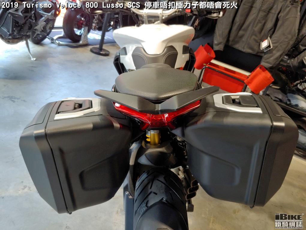

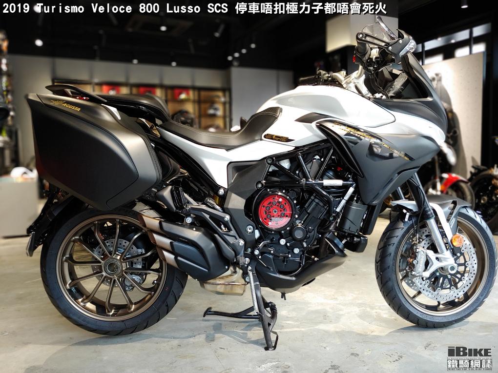

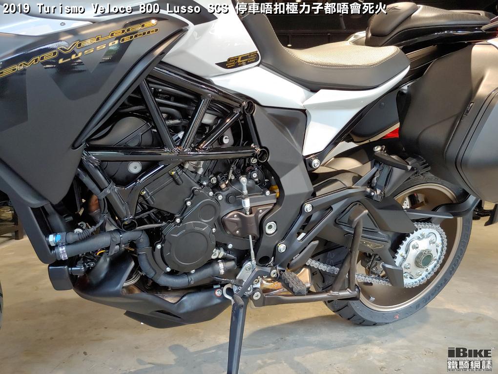

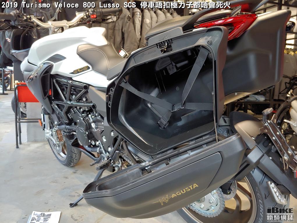

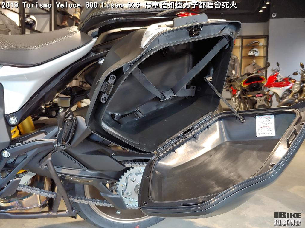

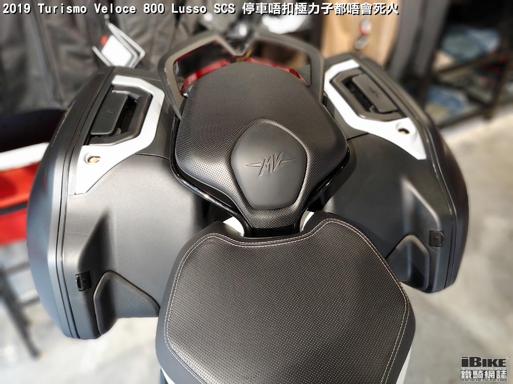

如果閣下喜愛裝邊箱的話,便一定要考慮Turismo Veloce 800。因為它的副車架闊度,差不多等於車尾座墊的闊度。又高又窄又中空的車尾,便是為了把兩個側箱盡量貼近,放在座位之下,好讓車尾闊度有咁窄得咁窄,讓一對側箱盡量貼近,方便泊車和攝車,也有助減低風阻和對操控的影響。
  其他車款想後天加裝邊箱,無論花多少錢也不能達到這效果。其他原廠車有側箱,放得落頭盔的車身總闊度,例如GTR1400或K1600GT,闊度都會有1000mm。Veloce 800的車身總闊度只有900mm,但兩個尾箱箱的容量高達60公升,肯定比同類車窄。
因為車尾窄了,令到車頭不用打腫面充胖子。大家看看BMW的R1200RT,為了把車頭和尾箱闊度保持平衡感,車頭面積做得很大,不方便泊車或攝車。在鬧市塞車,當所有車都 jam死晒時,把電單車"倒後,偷位,轉線再攝車走"這個動作,以前騎著巡航電單車冇可能做得到。但騎著Veloce 800,便變得有可能。車廠可以把車頭啡呤做得更流線。在紅隧攝車更容易。

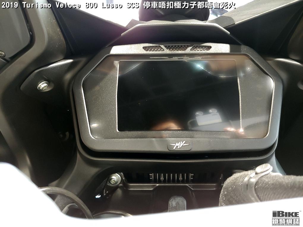

Motor & Vehicle Integrated Control system引擎及車身綜合管理系統簡稱MVICS,當選擇不同動力模式時(共有Turismo / Sport / Rain / custom四種)、在同一轉數下,扭力會有兩種輸出,油門反應會有三級敏感度,引擎牽引力有兩級反應,cut火時間會有兩種,循跡系統所(共有8級設定)及ABS設定都會有不同的介入標準,來符合當時的需要。
Turismo模式以慳油為主,除了馬力會被封印在100hp之外,油門反應會線性一點。Sport mode當然是全馬力,油門反應最直接,引擎牽引力最少。rain mode的油門反應最柔順,引擎牽引力最重,traction control和ABS介入標準也最敏感。還有一項custom自定模式,適合車主自選模式,不過應該都係set到亂晒籠越set越衰,最後用番車廠default mode算鬼數。
