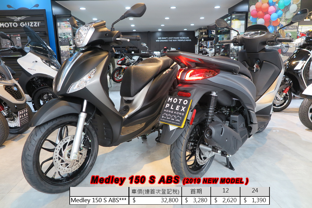

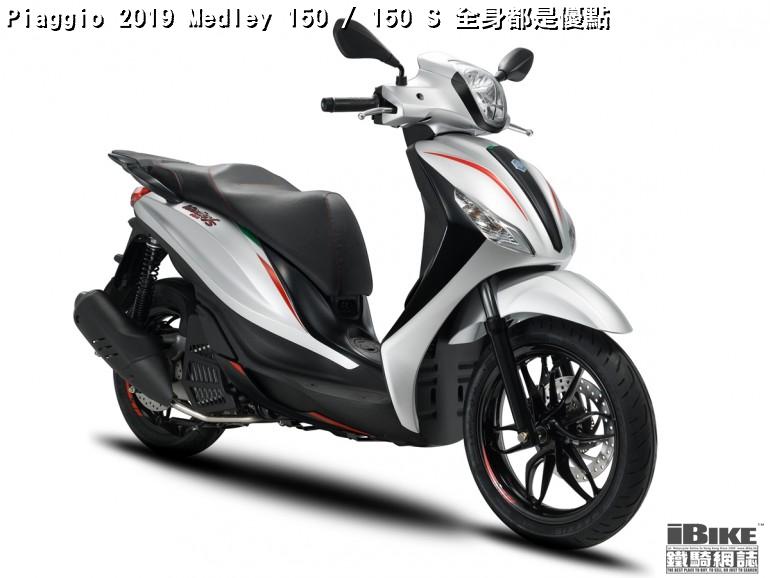

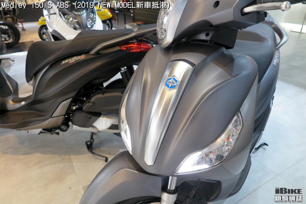

Piaggio Medley 150又實用又好騎,最新現貨到港有新顏色。分別係消光黑Matte Black和消光灰Matte Grey。三萬零蚊車價,首期三千零蚊,月供只係HK$1,390 x24,簡直係無障礙出車啦。
最新到港的Piaggio Medley 150,是少有的大轆羊選擇。頭16吋尾14吋,高速行車的穩定性遠勝其他150傳統綿羊,但起動、轉向或掉頭仍然輕巧靈活。老編一向好怕細車,但只用了一分鐘便適應了Medley。起步非常輕快,短程加速有勁,排氣聲浪明顯但不吵耳,以中頻為主調。當落車再上番自己部雙缸大羊之後,第一個感覺係咁乜部車咁重架!所以話鬧市代步,呢架大轆細羊都夠做了。

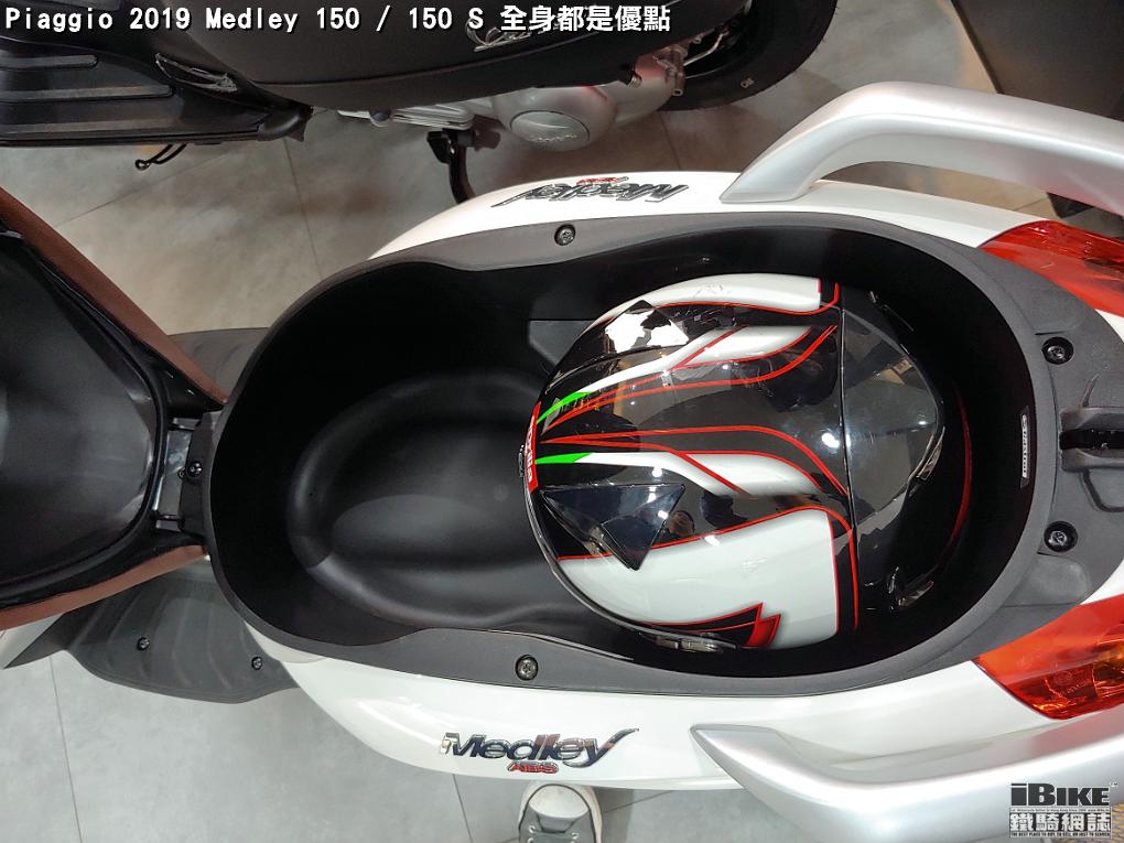

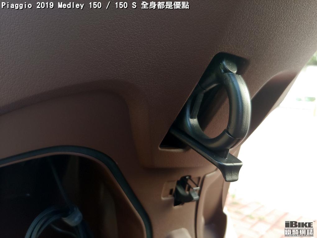

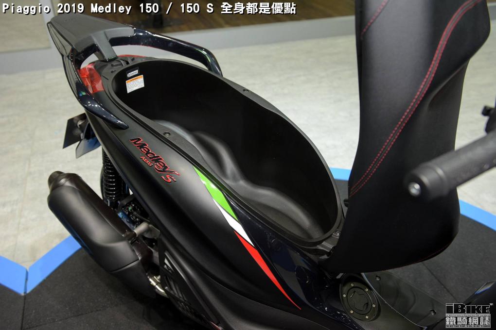

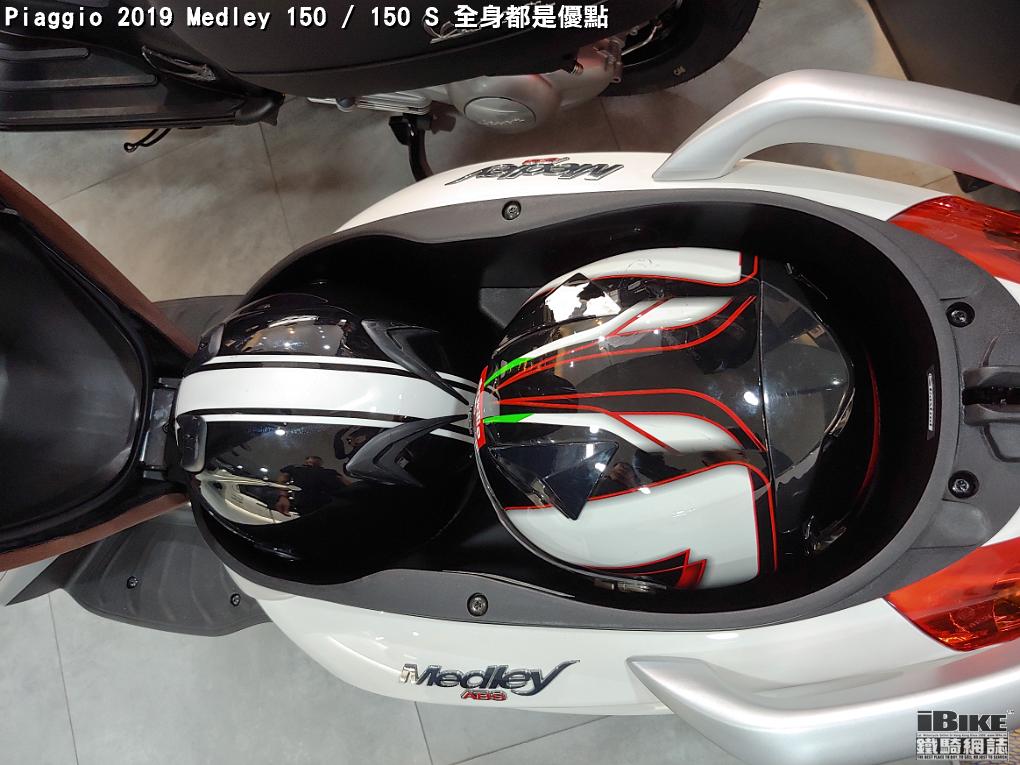

Medley 150夠做的原因除了可以很快到達合法車速上限之外,還有儲物量。以同類對手計,Medley 150應該是唯一可以收納兩個大頭佛頭盔在座位下的車款。講緊大碼Full Size的頭盔,有牙又有翼果D,座位都可以輕鬆關上。跟車的尾扶手連尾架,揭開膠墊便可以直接上尾箱底板,可以穩固地裝上大尾箱。雖然Medley 150不是平地臺,但龍骨位置極度平坦,除了方便上落車之外,也方便掛上大型購物袋。膝前掛大袋,座下有巨艙,車尾有大尾箱,再揹埋背囊的話,儲物量真係夠你騎電單車環遊世界了。

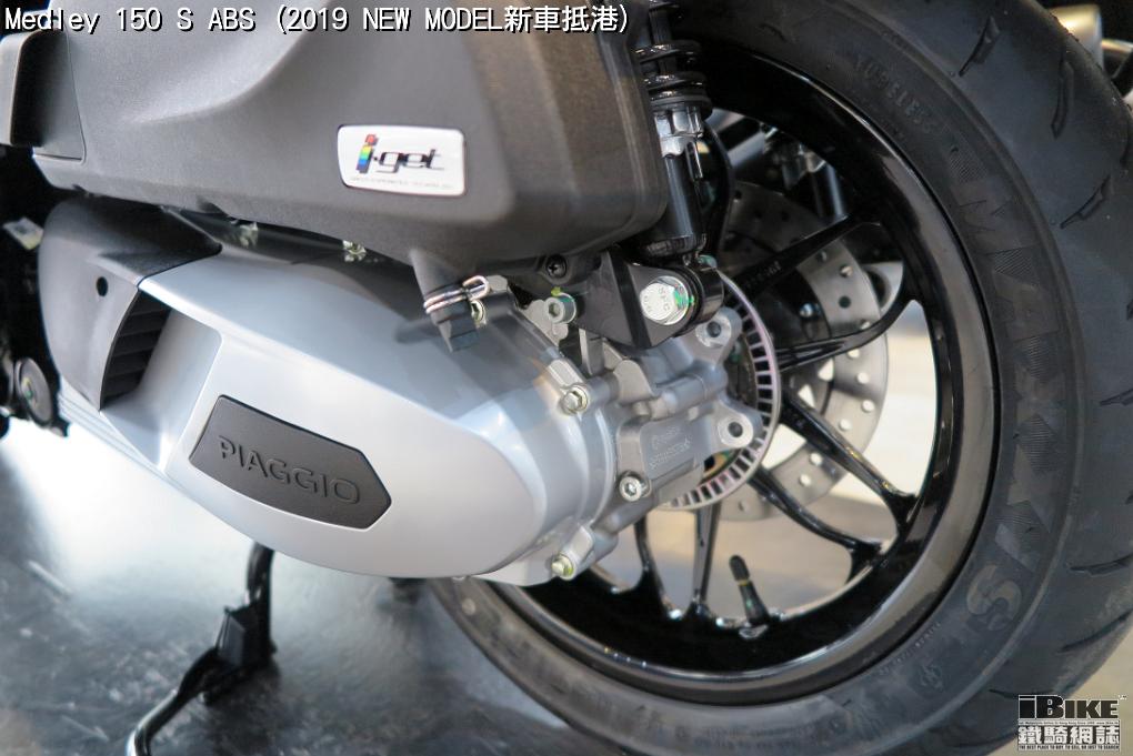

新車配備Piaggio環保技術i-Get引擎,i-Get引擎配備大氣壓力感知器,在任何高度下皆能確保引擎輸出在最佳狀態,提供更可靠且更好的品質。水冷4V 150機器的動力,以頭中段為主,帶出爽快的起動和加速感。推動一個身重87公斤的人,起步時仍然很有勁。如果駕駛者是一位體重只有45公斤的女騎,輕了差不多一半,彈射感或加速表現肯定會更強。還有Medley接近平地臺的設定,令人上車相當容易,不用跨過車身。座高雖然接近800mm,但由於車身窄,平台落腳位又充足,只要坐前少少,落腳便很容易。車身輕,高把手,無論是推車或泊車都毫不費力。

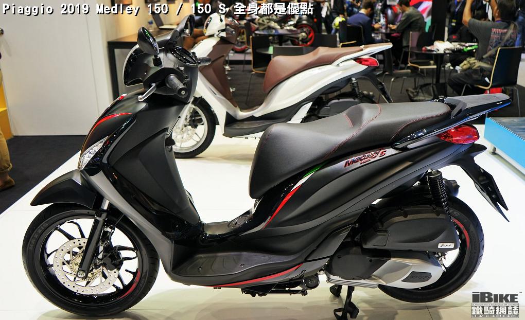

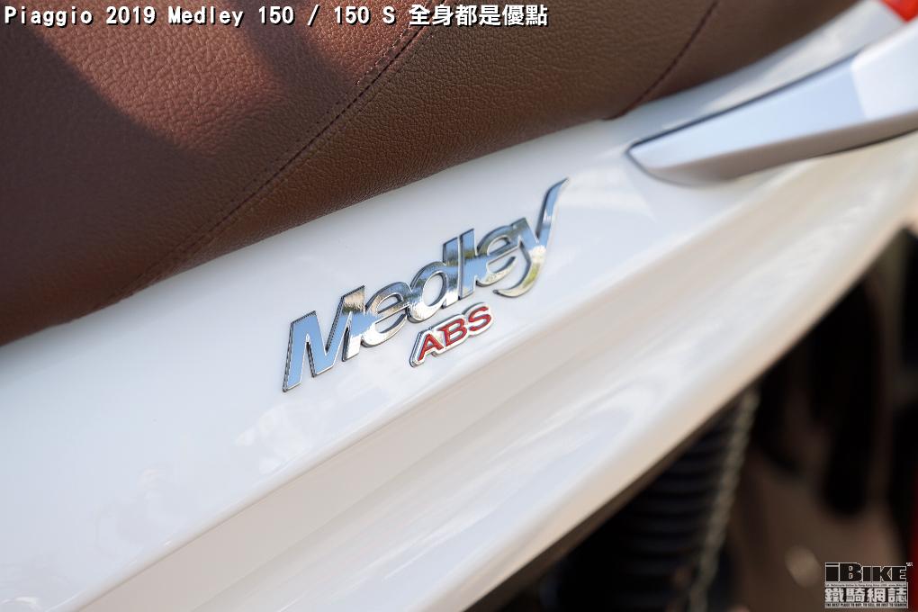

但Medley 150的真正賣點是操控和慳油:濕重只有132kg,頭260mm制動碟,尾240mm制動碟,各配兩活塞卡鉗,浮動設計,並有ABS功能,能夠以極從容的姿態下收車。16吋直徑頭轆,轉動時有很強的慣性力,穿越性高,處理彎道的穩定性,直迫街車境界。尾輪14吋直徑在提速時仍有合理表現。
另一個操控好的原因是Medley 150的油缸放在車架底部,降低了重心,入油時也無需揭起座位。 Medley車架由單搖籃鋼管形式,輔以鋼板補強,確保車架剛性充足。
制動手感充滿歐洲車感覺,制動牛角的手感比台日車更硬。因為車身輕巧再加上頭尾碟煞的關係,制動力相當充沛。雖然頭尾胎的闊度分別是100和110,但其實影響的只是視覺,實際上駕駛時沒有感到有任何不足之處。33mm直徑套管前叉和雙筒尾避震的反應相當舒適,同一條馬路行車,簡直覺得條路靚左。以單騎計,過濾效果相當出色。

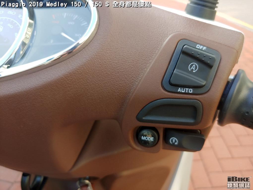

慳油當然是150的強項,Medley 150更配備Start & Stop停車自動熄火技術,當系統開啟時,停車只需數秒時間,引擎便會自動熄火。當輕輕扭動油門之後,引擎便馬上重新啟動。留意啟動過程之中相當順滑,並無半點勉強感覺。基本上係差不多一扭油,車身便向前推進。如果閣下仍然對Start & Stop停車自動熄火技術十分抗拒的話,也可以把系統關閉。

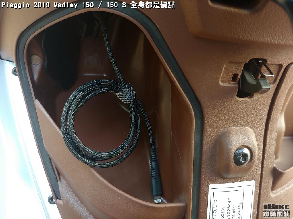

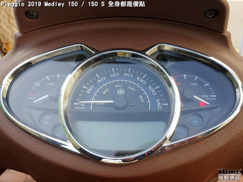

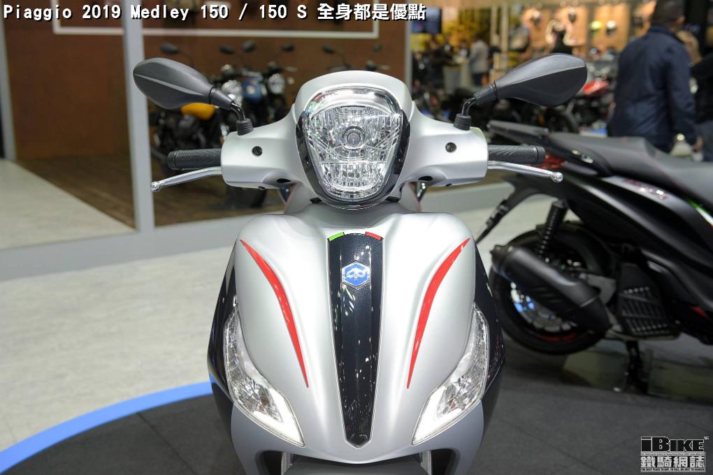

頭尾日間行車燈都是LED規格,擰匙時錶板的所有行針也會走一圈。前櫃桶可收納手套和為手機充電。電動一按開啟座位鎖也很方便,不用把車匙擰來擰去。講漏一點,Medley的車匙也內藏防盜晶片,車主更安心。
Piaggio Medley有分125和150兩個級數,版本也有標準版和S版。據代理Motoplex HK表示,來港型號以Medley 150 S版為主。S版以啞色為主,無論是啞黑或啞白,運動感覺都較強烈。減少了電鍍數量,也令車身更年輕化。今次拍攝是有電鍍的標準版,感覺較為典雅斯文。
