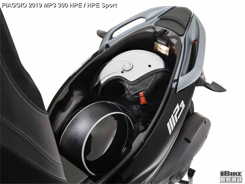

•    Spacious under-seat compartment

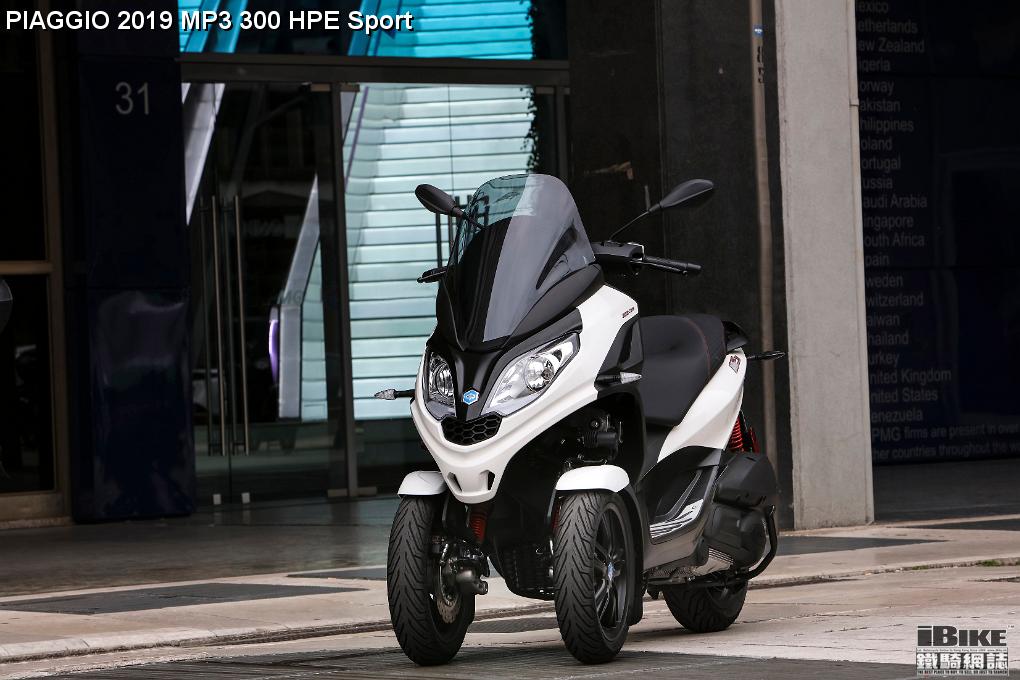

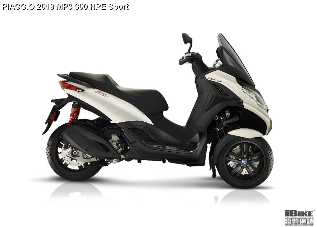

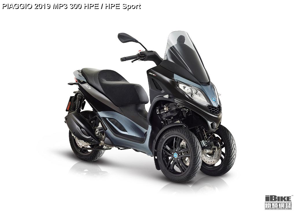

2019 MP3 300 HPE SPORT
HPE和HPE Sport兩款,性能一樣,只是用色和配件有別。最易分別係避震彈簧顏色:HPE係黑色,HPE Sport係紅色。此外,HPE的頭迫力碟是傳統圓形,HPE Sport版是波浪碟,Sport版的乘客尾扶手是啞黑色。Sport版地台有金屬踏板,外形更美觀。
HPE Sport colour schemes:  Pastel white, glossy Pastel grey, Meteora Black, the latter matt.
