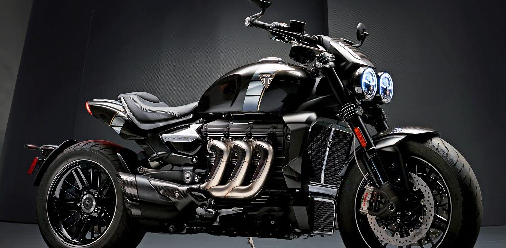

較早時候我們看過全新Triumph Rocket III 廠改TFC高性能版,現在Triumph再公佈多兩款Rocket III,分別是雙騎長途巡航的GT版,另一款是主打個人主義,激情快放的R版。一雞三味,Triumph認真識做生意。

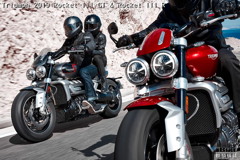

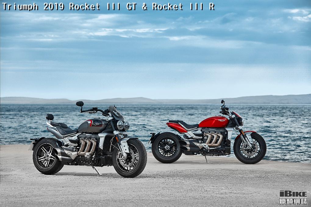

留意GT版和R版的Rocket III,引擎輸出、車架、避震和制動都是一樣,甚至乎連前傾角和轉向幾何都沒有分別。兩款車的主要分別是轉向把手、座高、腳踏和乘客靠背。

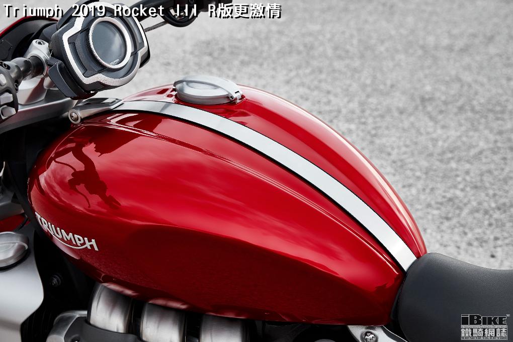

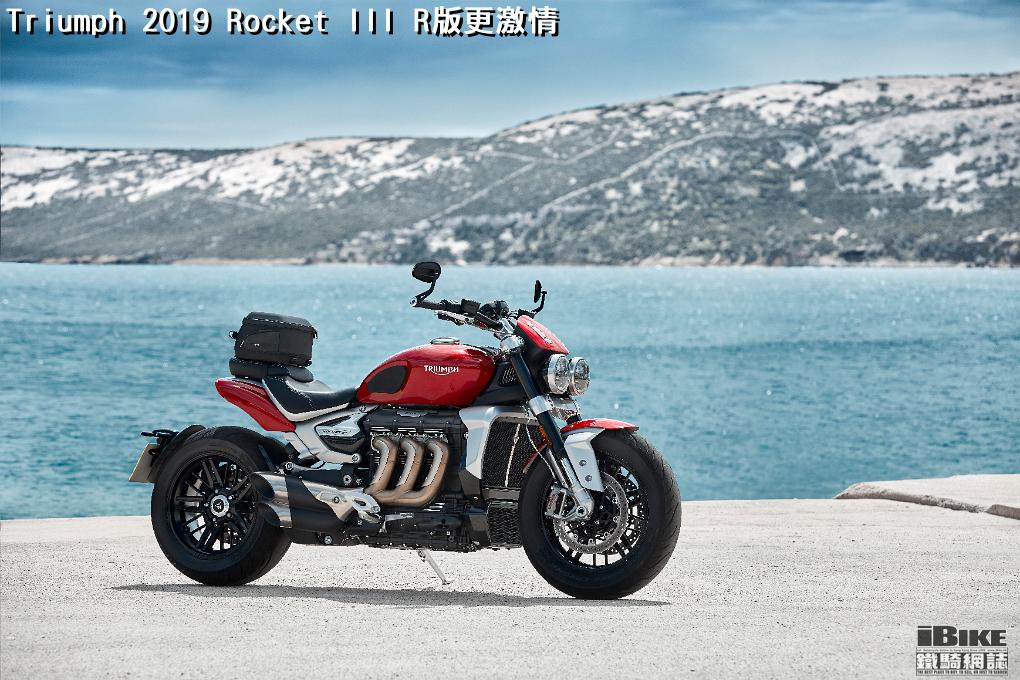

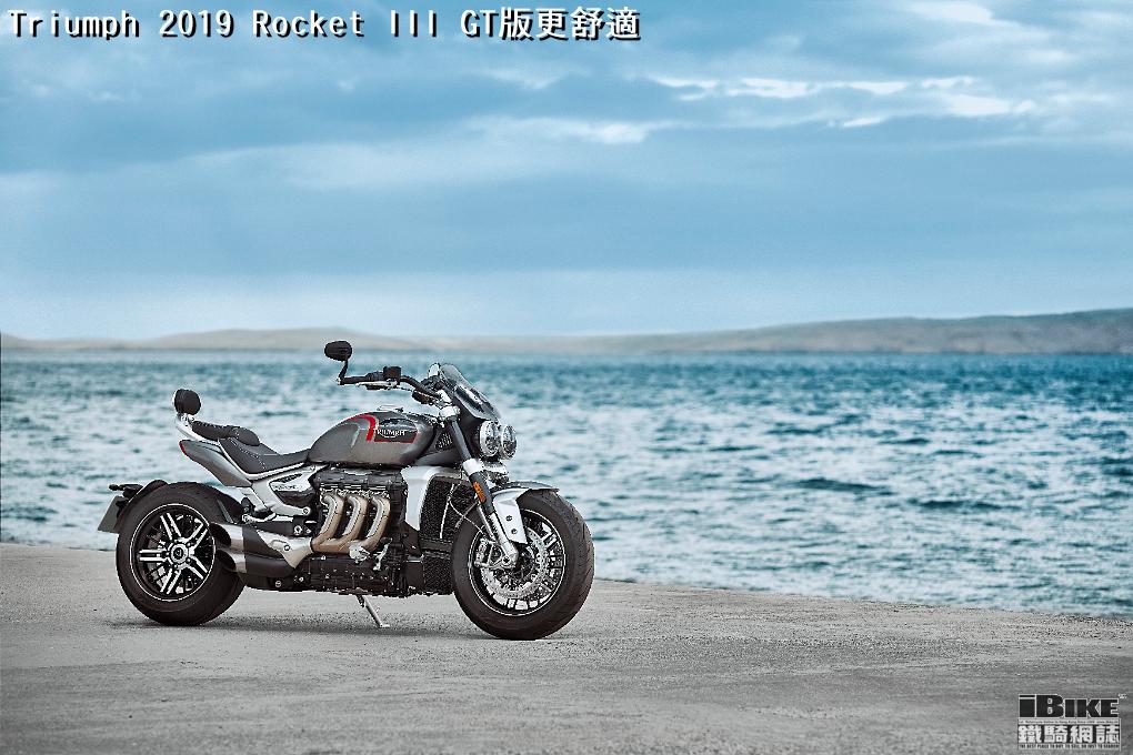

至於外觀方面,R版有紅色和黑色,GT版除了黑色之外,也有銀襯灰配紅色幼條拉花。輪圈在外觀上也有分別,R版是黑色輪圈,GT版則在黑色中有銀色襯托。

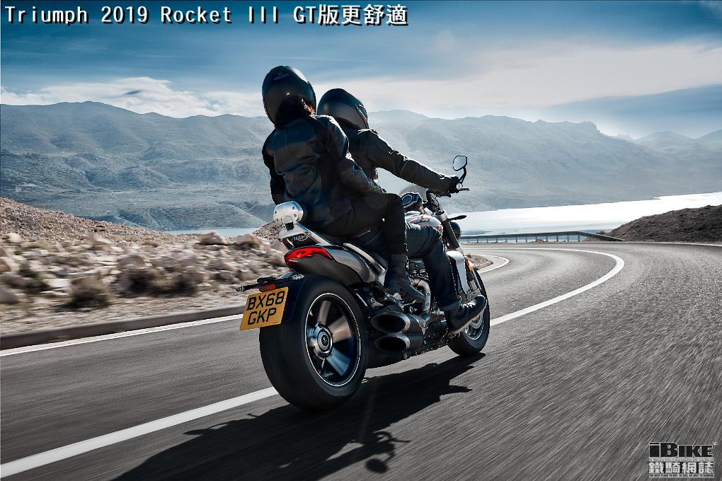

GT版較舒適,轉向把手當然較高較後,座高也較低(750mm),腳踏也較前移,也有後座靠背。至於R版,轉向把手較低伏,座位也較高(773mm),駕駛姿勢較進取,後座也沒有靠背。
R版的腳踏有兩個高低位置可調,分別是0mm和調低15mm。騎士可以選擇腳踏高一點或低一點。GT版則有三個前後可調位置。分別是-25mm / 0mm / +25mm,讓騎士選擇雙腳向前伸出的幅度。

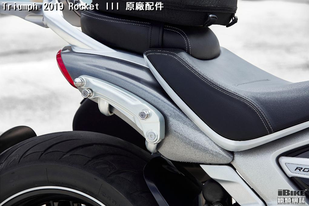

講開座位,今代Rocket III無論那一個版本,都可以輕易地變身為單座版。不過GT版有原座乘客靠背,椅背更可以調較高低,相信沒有GT版的車主會捨得把它拆走。

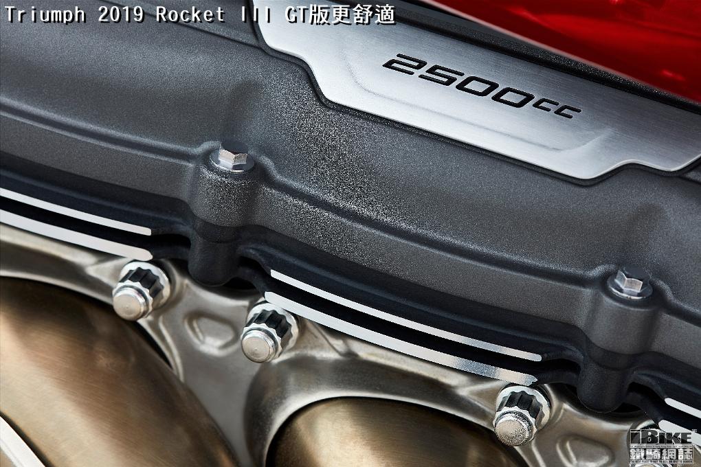

今代Rocket III的操控變得更強之後,連帶新車的倒立前叉直徑由43mm提升47mm,制動規格也要提升,先有Cornering ABS加持,硬件更有320mm雙碟配Brembo M4.30 Stylema 單件徑向式4活塞卡鉗。後掣動是300mm單碟配配Brembo M4.32 4活塞單件卡鉗,尾迫力都係四卡鉗,問你服未?

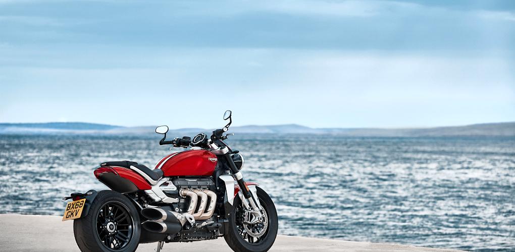

Triumph特別和Avon合作,設計出Cobra Chrome 專用輪胎。留意Rocket III的240mm尾胎,直徑不是17吋而是16吋。全新製作的雙圓LED頭燈和鋁合金單搖臂,令人感到力量和美學的充分結合。

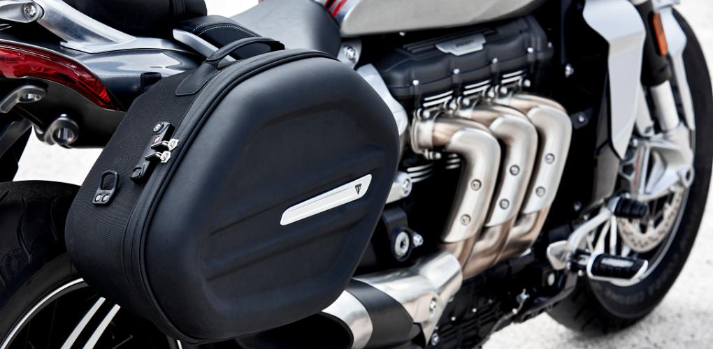

原廠當然也為Rocket III提供行李架、邊箱架、20升軟邊箱、12升油缸袋、LED指揮燈等等,以下是原文清單。
