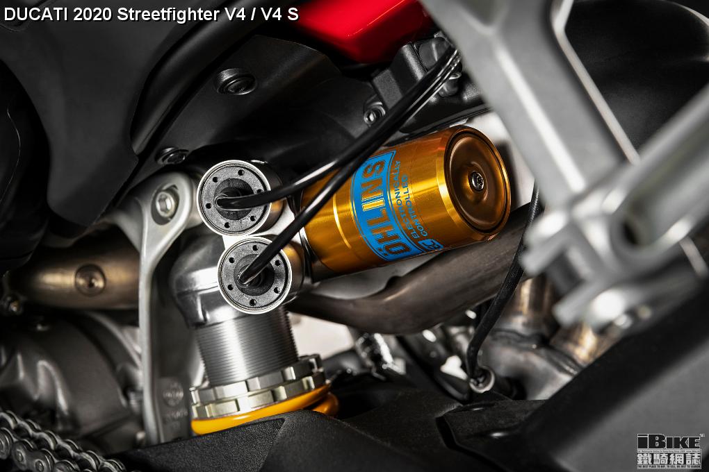

V4 S前後避震都係Ohlins Smart EC 2.0電子避震

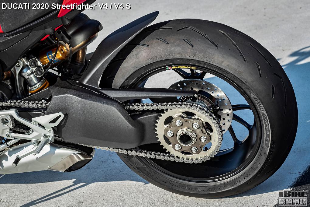

Panigale V4和V4S的裝備重量分別是198kg和195kg。SF V4和V4S分別是201kg和199kg。正路推算,應該係輪圈的質地不同,導至兩車重量有輕微差別。
V4 釘把係Sachs,V4S係Ohlins Smart EC 2.0電子釘把
SF V4和V4 S的引擎車架制動和用色、輪胎都沒有分別。分別係頭尾避震、轉向釘把和輪圈。V4用Showa BPF前叉,Sachs尾避震和轉向釘把。V4 S前後避震及釘把都係Ohlins Smart EC 2.0電子避震。重有Marchesini三柱式鍛鈴。

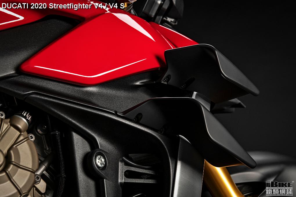

自從Panigale V4R有翼之後,2020 Panigale V4S會加翼,Streetfighter V4都有,重係每邊兩隻共四隻翼!搞到成隻水翼船咁有咩用呢?在高速時可增加下壓力,令車身更穩定更貼地。廠方表示,在270km/h時,前輪下壓力有20kg,尾輪下壓力有8kg。
