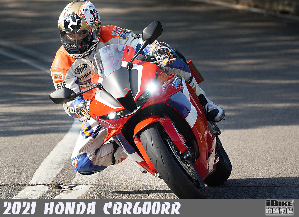

Henry駕駛感受
以前CBR600RR的優點是容易操控,彎向準繩,但欠一點辛辣味道。今代新車作出多項調節,具有最新的電子控制和空氣動力學技術,可令整體性能進一步提升,但仍然保持容易操控的特點,並且賽車味更濃。實際駕駛過後,我感到新車的峰值馬力雖然只是多了一匹,但因為修改了凸輪軸,氣門彈簧和曲軸等的選材及其他相應配合,令可用轉數多了500rpm至14,000rpm,令到整個引擎特性更偏向高轉發揮。進氣和排氣效率也通過各種措施得到了提高,包括改型進氣口,擴大節流孔直徑,優化排氣管各部分的尺寸以及改變氣門正時。
更硬朗、更低伏進取
121ps/14,000rpm和6.5kg-m/11,500rpm輸出在帳面上雖然不嚇人,但放在平衡度十分高的CBR600RR,便有盡情發揮。避震規格看似和以前的Showa一樣,但其實油壓反應比以較硬朗。猜想廠方作出這改動的原因,是為了配合更低伏進取的駕駛姿勢,和更活躍的引擎表現。

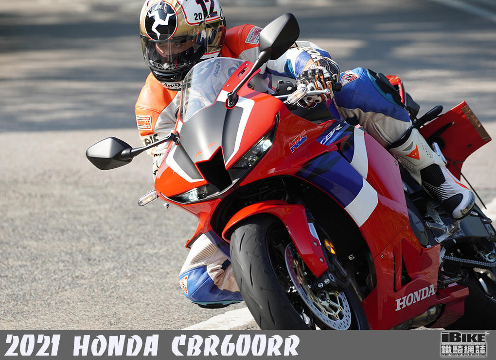

協同效應
實際效果是高速表現更穩定,減少多餘搖晃。這也可能是因為尾擔比以前長了3mm的關係?這個變化雖然肉眼看不見,但廠方有這決定一定有原因和道理。 正因為新車在每一項細節上都作出輕微進步,加起來便產生協同效應,令新款CBR600RR的駕駛表現更進一步。

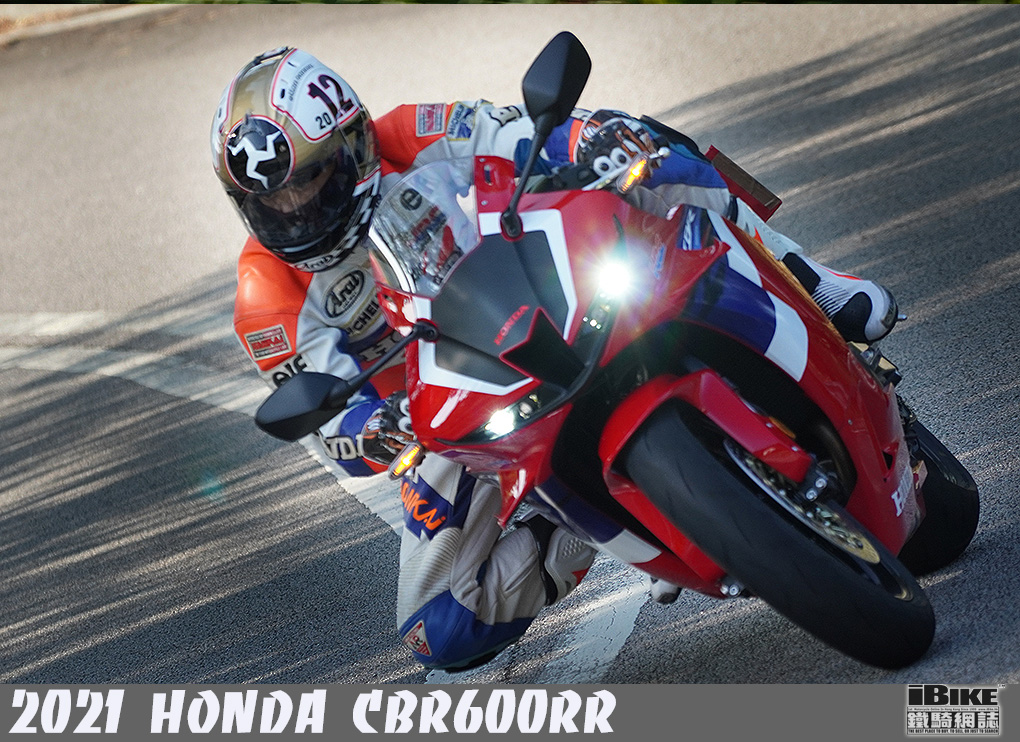

更易掌握動態變化
新款CBR600RR的出力特性更爽,車身又輕,所以加速感相當凌厲。這當然不能和公升級跑車相比,但只要不是在直路,這問題便不重要。尤其是跑連續彎道左右開弓的情況下,CBR600RR會比公升級跑車更易掌握動態變化。再加上新CBR600RR採用了最新的電子控制技術。無論是線位或重心調整都更輕鬆,人無壓力,心情自然好,騎得更開心。

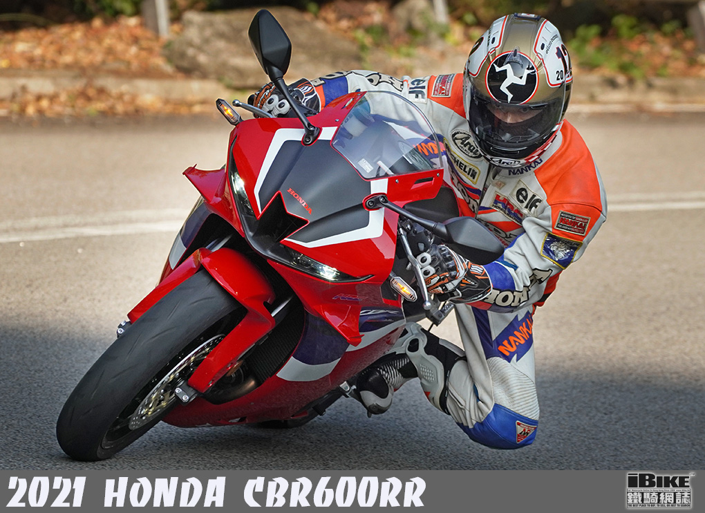

減少橫滑幅度
彎道表現理想的另一個重要功臣是從上一代CBR1000RR SP版身上搬過來的電子防護系統,令車尾保持抓地力之餘,也減少橫滑幅度,令人更放心開油出彎。新CBR600RR具有騎行模式系統,使騎手可以從不同的騎行模式中進行選擇選項取決於騎行條件及其偏好。在追求出色的賽道動態性能的同時,全新CBR600RR還具有外觀造型,實現了出色的空氣動力學性能和功能美感。
