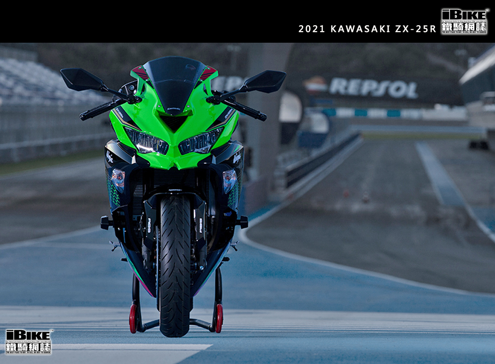

KAWASAKI 2021 ZX-25R
史上最強直四250
16 July 2020  預訂價 HK$ 78,800.
新車查詢:泰力摩托車中心

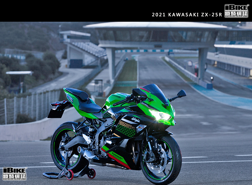

史上最強的直四250,並不是指馬力,而是配套的質素。無論是軟件或硬件,ZX-25R都達到一級用料的標準。
配備的KTRC,智能預警式介入,能淡化唐突感,沒有低級traction control的on/off感覺。既不破壞操控,也不影響騎士尊嚴。
2021 Kawasaki ZX-25R是一臺老少咸宜,男女通殺的獨步作品。由於直四250跑車早在90年代絕跡江湖,當年的新手,現在的老手都會相當懷念細直四機器長期保持在萬多轉的尖叫聲。而現在的新手,在細排量的車種上一向只有單缸和雙缸,真係有D悶。現在能夠接觸全新設計的直四機器,俾多少少絕對無問題。

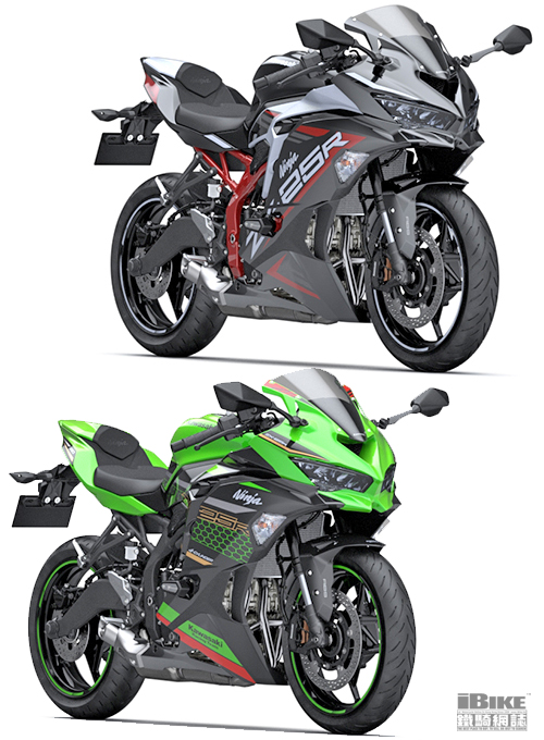

日前,ZX-25R正式在印尼進行新車發佈,共有兩個版本:全黑色是標配版,SE版的顏色是綠×黑、白×黑、藍×黑,售價貴了18%。香港暫時只入SE版,售價只是港幣七萬八千多元,便可以擁有KTRC電子防護、SFF-BP前叉、動力模式、徑向煞車卡鉗,軟硬設備都屬於一級,呢個價錢真係相當抵玩!

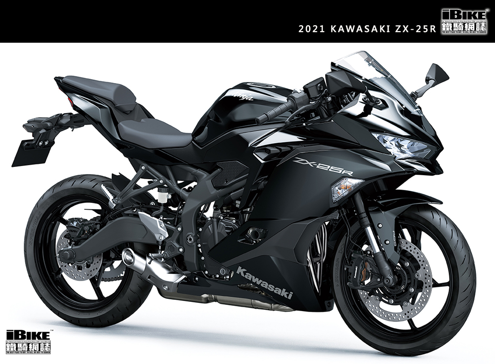

上圖是標配版ZX-25R,動力一樣。
除了沒有拉花之外,也欠了快速轉波、包括自動補油Auto Blip、ABS和單座蓋。風擋是透明的,輪圈也沒有貼紙。和SE版相比,相當齋:(

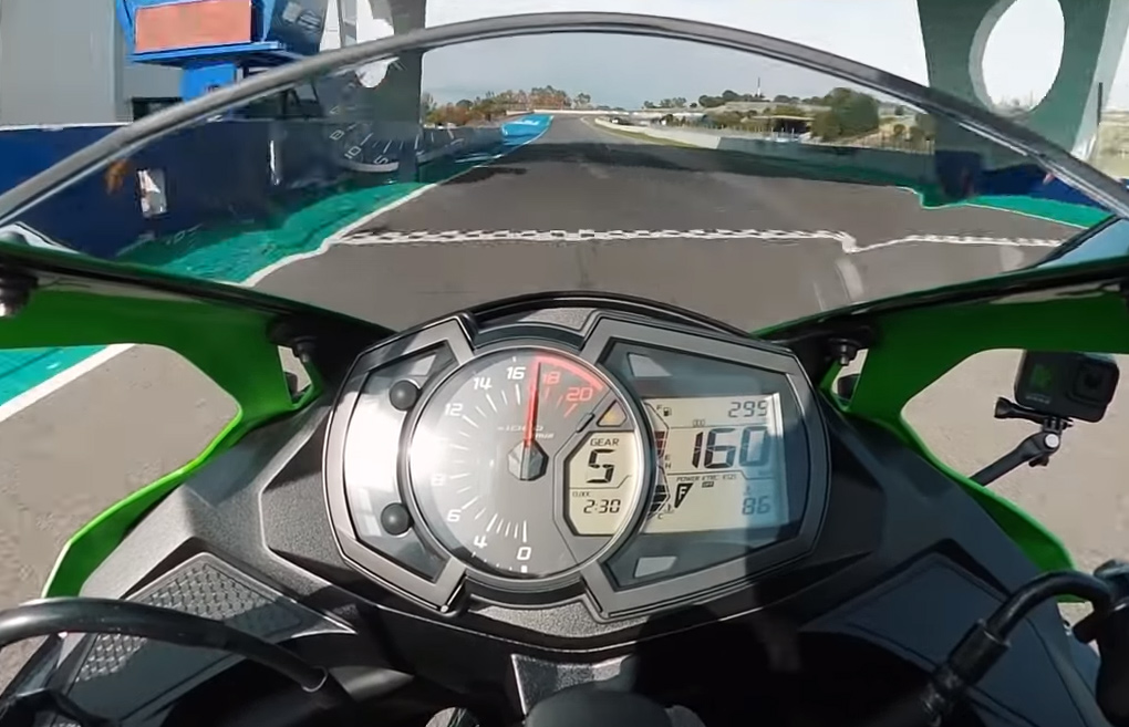

不是TFT錶板,是車廠刻意留一手,保持升級空間嗎?

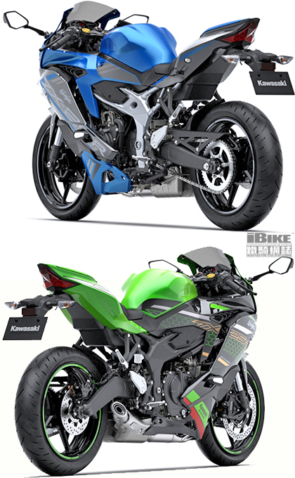

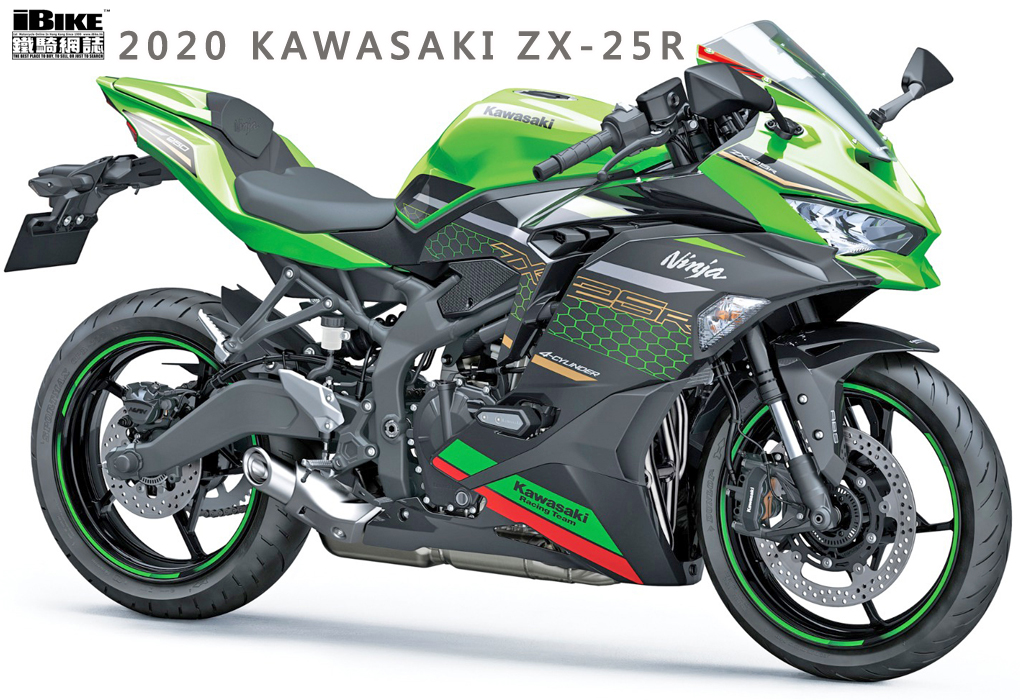

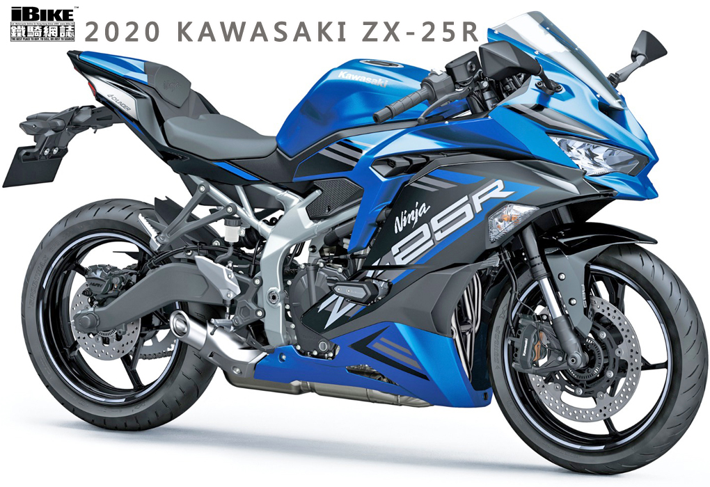

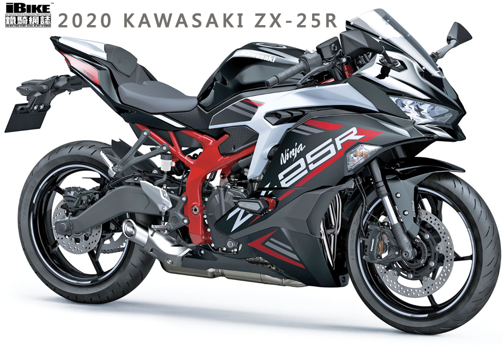

除了顏色選擇之外,ZX-25R的SE版本還配備了更高的設備規格,包括自動補油Auto Blip,ABS制動,雙向快速轉波系統和單座套。除此之外,SE版更有原廠煙熏風擋,車架保護滑塊和圈輪貼紙。
標配版ZX-25R,LED燈組和動力表現都和SE版一樣。除了沒有拉花之外,也欠了快速轉波、ABS和單座蓋。風擋是透明的,輪圈也沒有貼紙。和SE版相比,相當齋:(
對於17,000rpm才會進入紅區的引擎,不知道環保燈會在什麼情況下才會亮起?
14,500rpm才有2.3kg-m扭力,很難想像什麼情況下,才會需要用到low power mode?

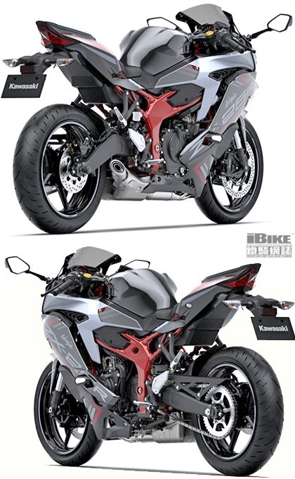

駕駛模式有高和低兩種模式,更配以三段式KTRC循跡系統和電子油門。37mm大口徑倒立前叉配以徑向式制動,平臥式連桿尾避震,車架也採用ZX-R跑車設計,注重剛性和操控性。頭尾輪胎是110/150,配以Dunlop GPR300高性能跑胎,應付51ps馬力和2.3kg-m扭力,夠做有凸。
