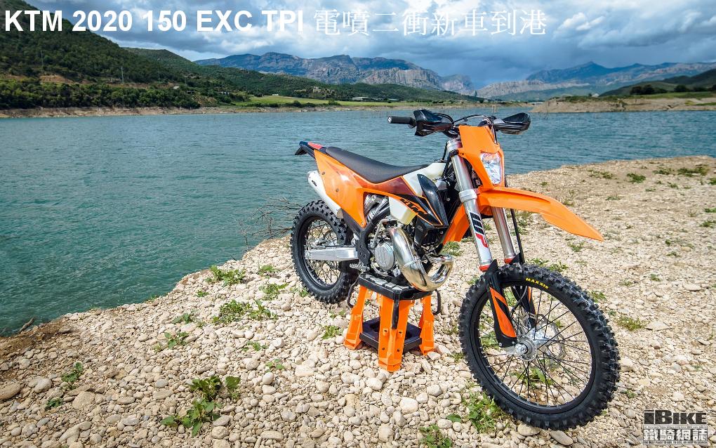

150 EXC一向以捷性見稱,來到2020年,KTM的TPI技術也下放到150級別,推出TPI版本。
新引擎能夠更容易地維持一個平穩的狀況去運行,更有新車架和其他微調來提升操控。

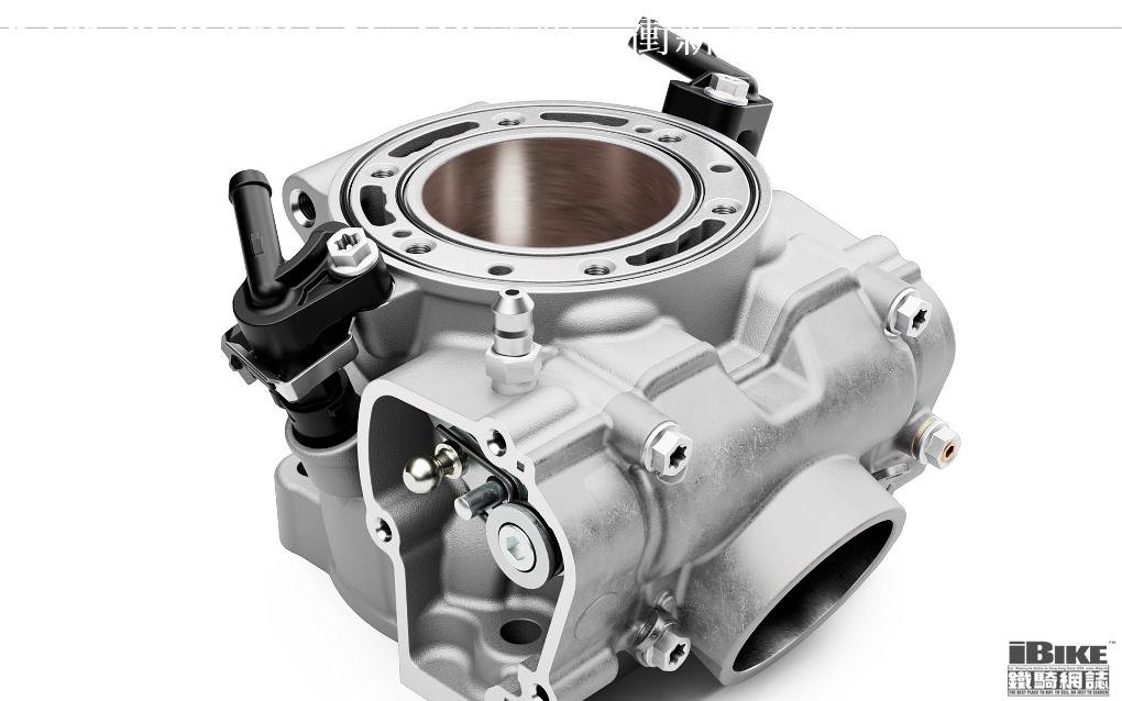

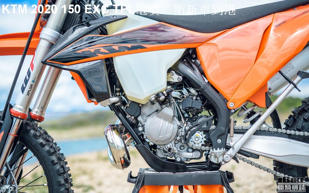

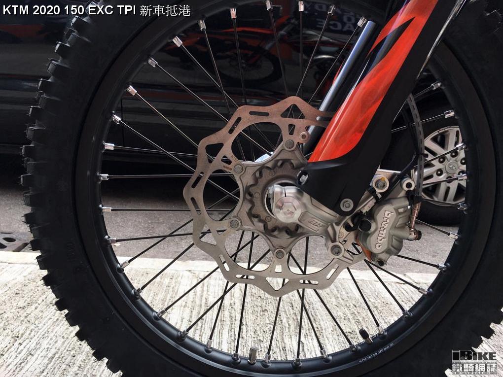

KTM 150 EXC TPI氣缸的內徑為58mm,具有精確的進氣口正時,並藉助精密的動力閥,可提供真正平穩且可控的動力特性。
氣缸具有兩個側面圓頂,側面裝有噴油器
把燃料供應至後部輸送口,確保燃料與空氣的出色霧化,更有效燃燒和減少的燃料消耗。
氣缸後部的一根小管與進氣壓力傳感器相連,該傳感器將壓力數據提供給控制單元。氣缸具有動力閥單元,該閥單元具有用於側向支撐排氣口的精密機構。
同時排氣口的上部輪廓經過機研加工,以確保有更精確的進氣口正時。採用TPI技術的新型氣缸在整個範圍內均具有出色的性能,並且扭矩顯著增加。

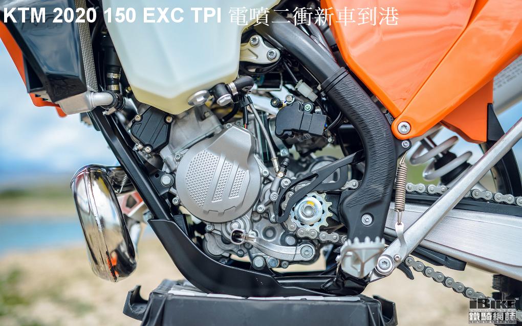

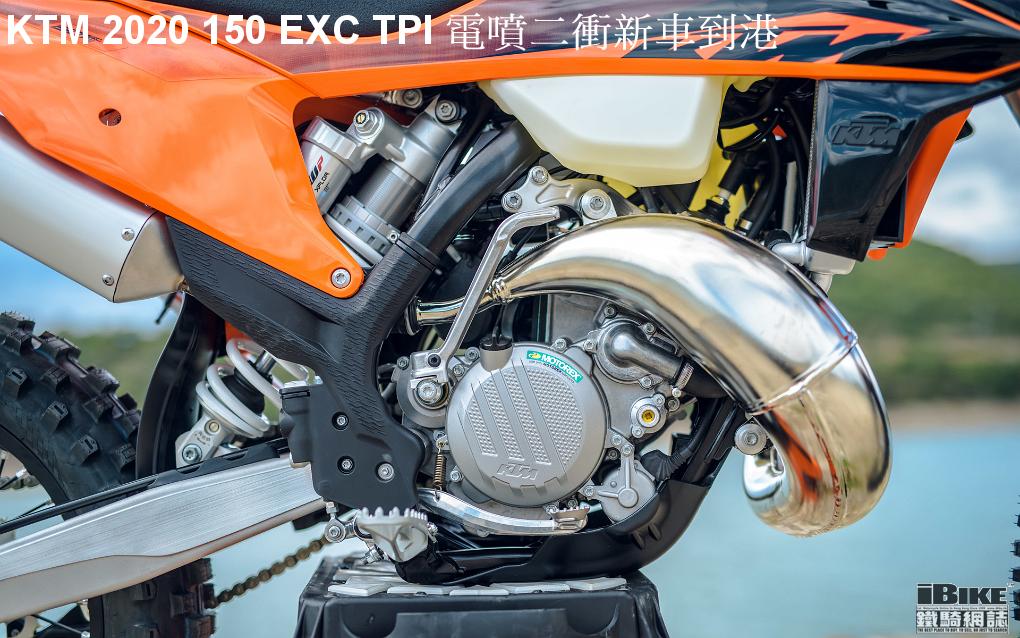

曲軸箱和引擎外殼採用高壓壓鑄製造,減輕重量,保持強度和耐用性。該設計在靠近重心的位置進行最佳的軸佈置,實現理想的質量集中。

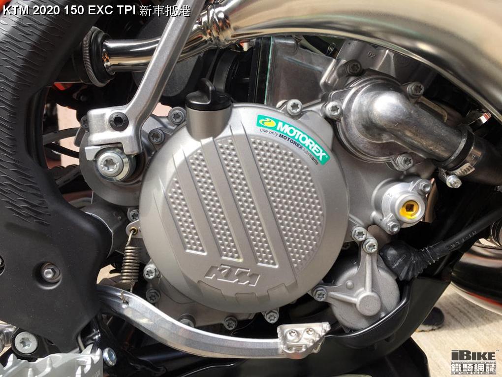

為了容納更大的交流發電機,2020年型號配備了新的點火蓋。發動機罩採用智能表面結構,可減少騎手靴造成的磨損,保持車體的新淨程度。

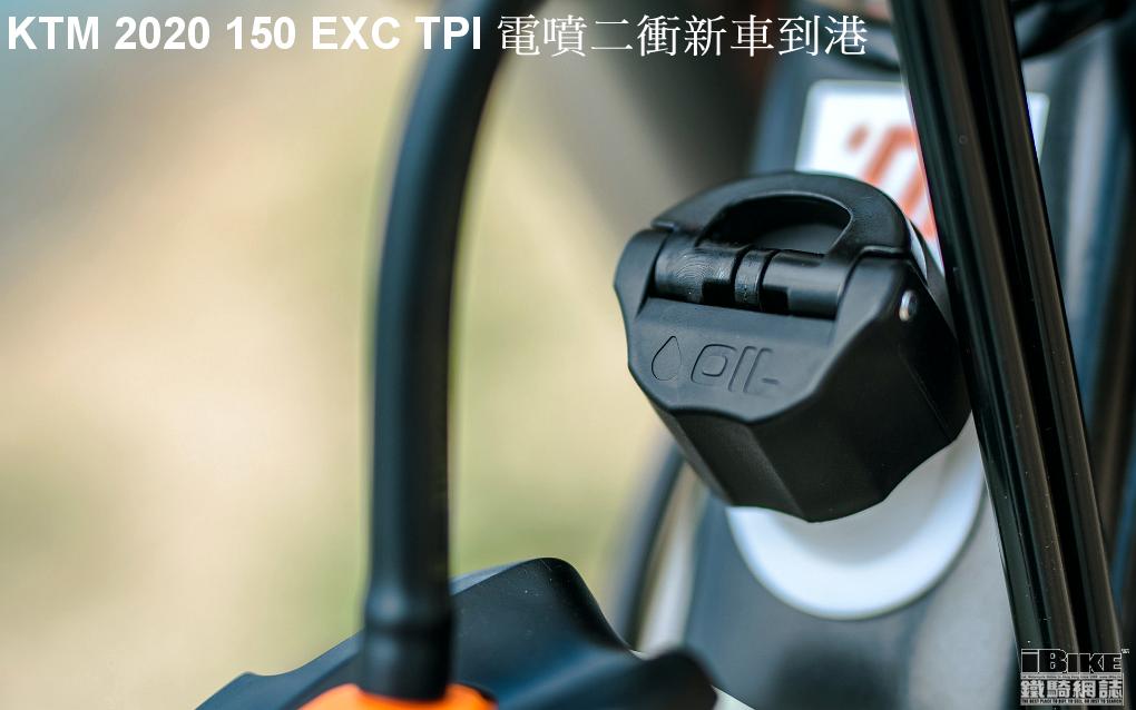

油泵也有篩網,防止灰塵進入機油泵。安裝在油箱下方的油泵將2T潤滑劑直接輸送到節氣門體,在此與進入的空氣混合,以潤滑活塞和曲軸。利用發動機轉速和節氣門位置傳感器數據,發動機管理系統對油泵的精確電子控制可確保在任何給定條件下使用理想量的機油。油箱的加油口蓋組件位於油箱和轉向頭之間,利用上框架管中的軟管將油傳輸到存儲容器。平均燃油油比為1:80時,大約0.7升的油量足以應付五次滿油用量。

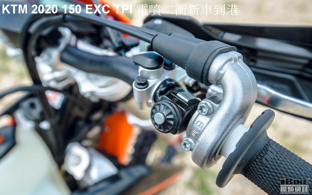

TPI引擎裝有Dell Orto的39mm節流閥流,由雙電纜節氣門凸輪連接的蝶形閥調節控制。該蝶閥由車把節氣門組件操作。節氣門位置傳感器將氣流數據提供給控制單元。150 EXC TPI可透過側旁的bypass螺絲精確地設置怠速。交流發電機 為了適應升級的發動機管理系統的功率需求,現在配備了強大的196 W交流發電機和電壓調節器。
與EXC-F 4衝程型號相同。 冷卻 維持最佳發動機溫度對於確保整個行程的馬力保持一致至關重要。 KTM 150 EXC TPI具有最新設計的散熱器,其安裝高度比以前的散熱器低12 mm。這樣可以降低重心,並與新護罩的設計完美匹配,以實現完美的人體工程學。通過將CFD技術(計算流體動力學)與巧妙的冷卻劑迴路路徑結合使用,無論在什麼條件下,該創新系統均可確保最佳發動機溫度,以實現最高性能。

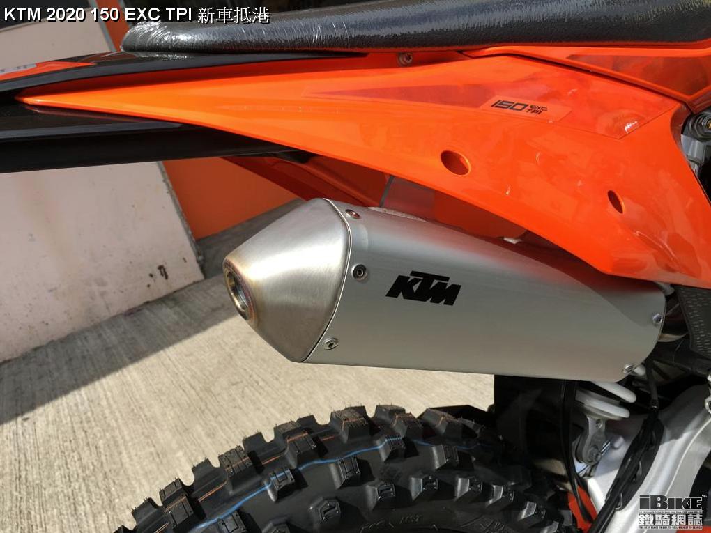

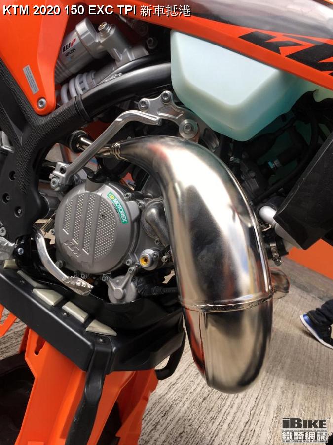

散熱器還具有特殊的保護裝置,不僅可以防止飛石和碎屑,而且還可以作為支撐裝置,在發生撞擊時將能量分散到散熱器周圍。重量減輕60克的排氣管,採用最新的3D沖壓技術生產,並具有優化的形狀。消音器經過重新設計,包括新的帶孔內管和較輕的消音綿。新排氣裝置與TPI技術完美配合,產生更出色的耐力和性能。

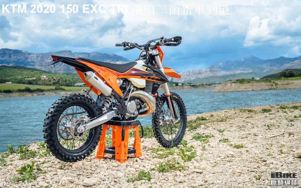

2020 KTM 150 EXC TPI
引擎 二衝水冷程單汽缸
缸徑x衝程 58mm x 54.5mm
壓縮比 - :
排氣量 143.7cc
車架形式 雙搖籃鉻鉬鋼管車架
傳動系統 DDS濕式多片6前速鏈傳動
燃油供應  EMS電子燃油噴注系統
後傾角 63.5 °

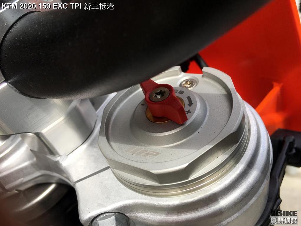

前懸掛 48mm WP Xplor倒叉,310mm行程,全調功能

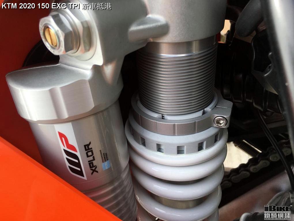

後懸掛 WP Xplor PDS單筒避震300mm行程

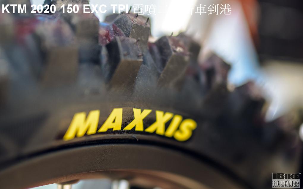

輪胎(前) 90/90 -21
輪胎(後) 140/80 -18

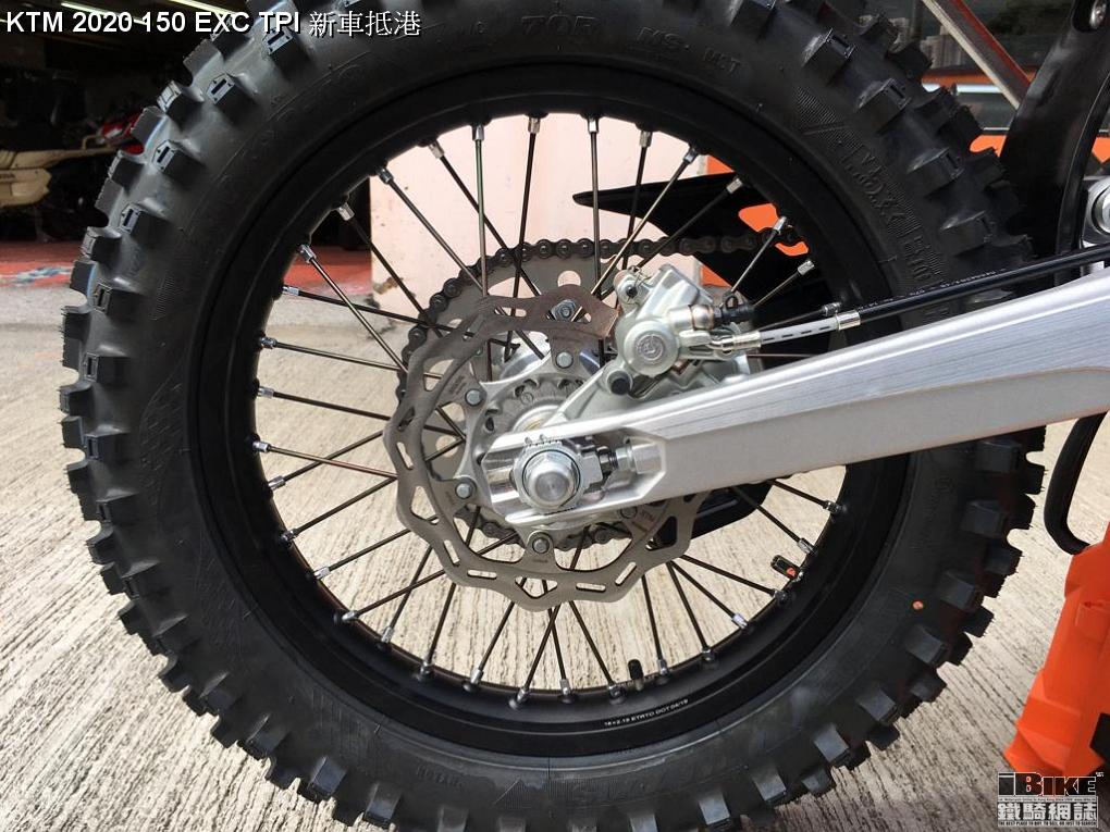

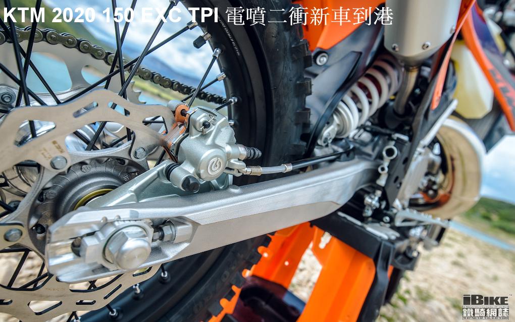

前制動  260mm菊花碟配兩活塞Brembo卡鉗
 後制動 220mm菊花碟配單活塞Brembo卡鉗
長x闊x高--
最低離地距 370mm
座高 960mm
乾重 96.8kg
油缸容量9公升
