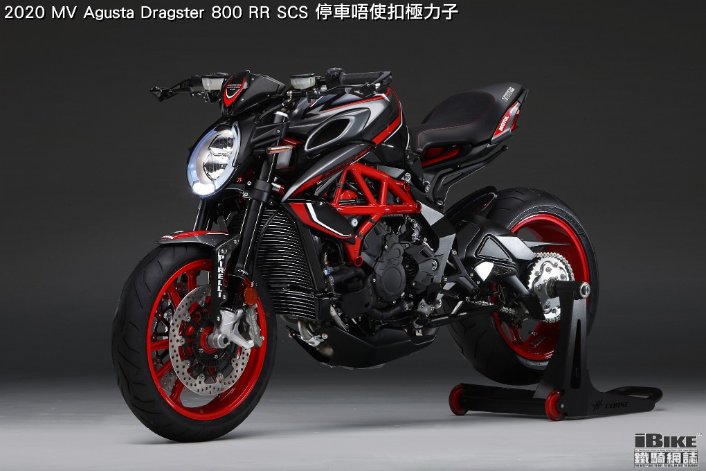

Dragster 800RR是Dragster 800的加力版,以直三引擎Brutale 800為藍本,配上縮尾造型和更粗壯的200mm尾胎,避震和其他配套用料也更精良。留意D800RR乾重只有168kg,比起Bruatle 800RR輕了7kg。所以Dragster 800RR絕對是以視覺先行的作品。
機件仍然沿用2018轉款後的設計,引擎每汽缸有雙噴咀供油、引擎輸出140hp和8.77kg-m,六前速波箱、死氣喉、電子油門、行車模組和Tracton control都沒有重大變動。因為今代Dragster 800 RR增強了車架的抗扭能力。以今時今日的標準,波箱反應仍然順滑暢順。

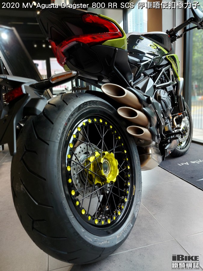

新車最顯眼之處,是透明的Lexan極力子殼。這個SCS極力子,是MV Agusta和Rekluse聯手泡製之作,除了外觀吸晴之外, 也為傳統棍波電單車帶來自動波的駕駛體驗。

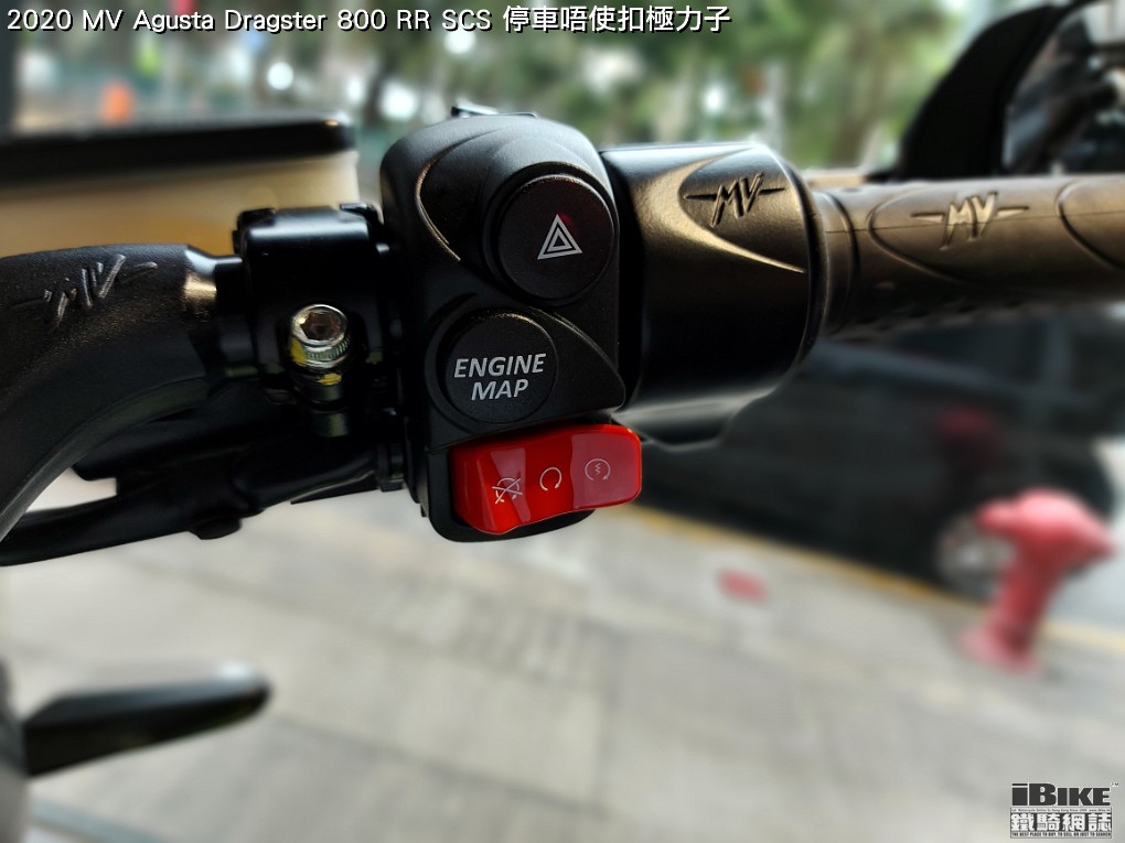

如果想彈射起步,也不用在意極力子會否放得太慢或是太快的問題。只需把調較至launch control mode,把油門盡開便ok了。

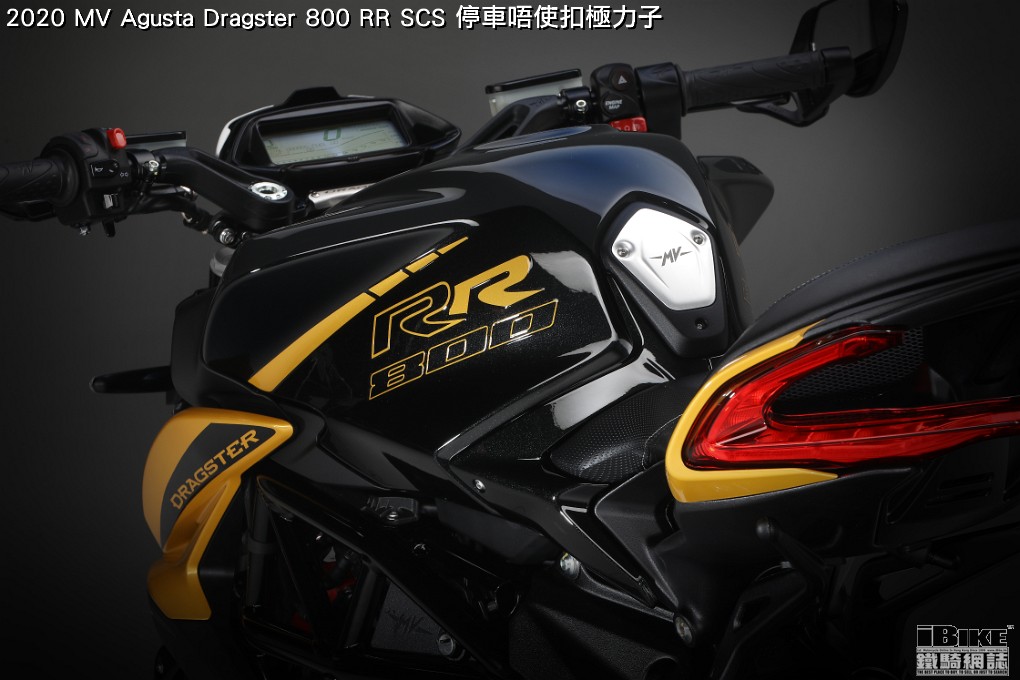

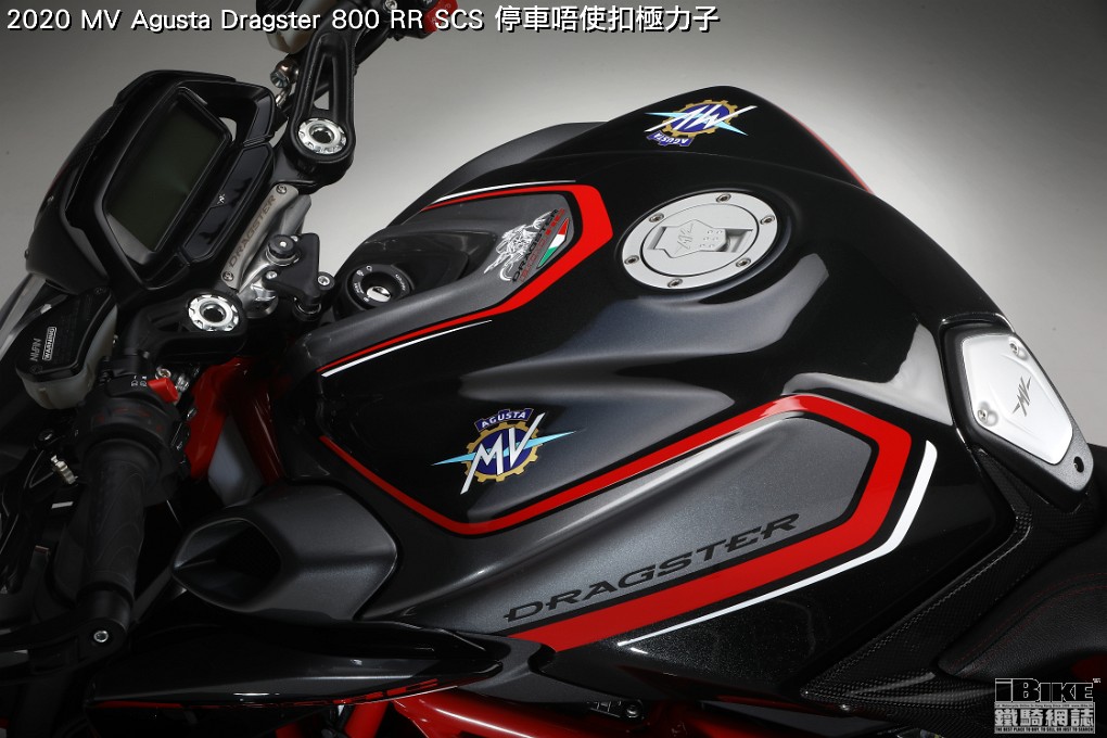

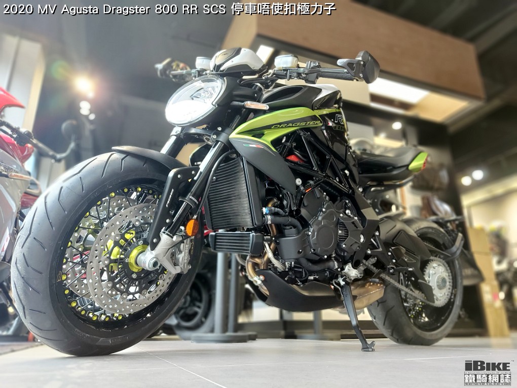

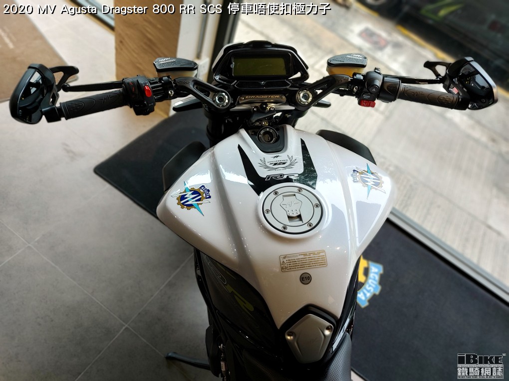

留意中置式轉向釘把在轉向把手的下方,相當優美,不用暴露在把手和油缸的中間咁核突。來自Turismo Veloce 800的座下車架中空設計,頭沙板兩側的鋁合金片線條、鋁合金製作的錶板殼、和油缸墊上有MV logo仍然耐看。Brutale和Rivale都是街車一字把手,只有Dragster的轉向把手是跑車式的分離把手,並有夾角調較角度。配備八段式traction control系統和Riding modes選擇,並有MVICS 2.0引擎及車身綜合管理系統,一站式整合traction control和動力模式。200尾胎在縮尾迷你的後座坐墊之下,露出了大部份粗壯的尾胎。尾牌架、LED指揮燈相當簡潔。乘客腳踏完全向內收摺,不阻礙車身線條。
高座位配直三機器,充滿熱血感覺。更搶眼是頭尾轆用了Kineo出品,無內膽鋼線合金鈴,一望便知不是普通貨色。
