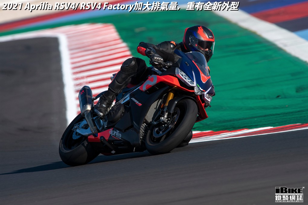

	  RSV4經過全新設計,除了排氣量由1077cc增加至1099cc,最大馬力推至217HP之外,新車外型也反過來參照了Aprilia最新跑車RS660的外型,為車迷提供全新感受。

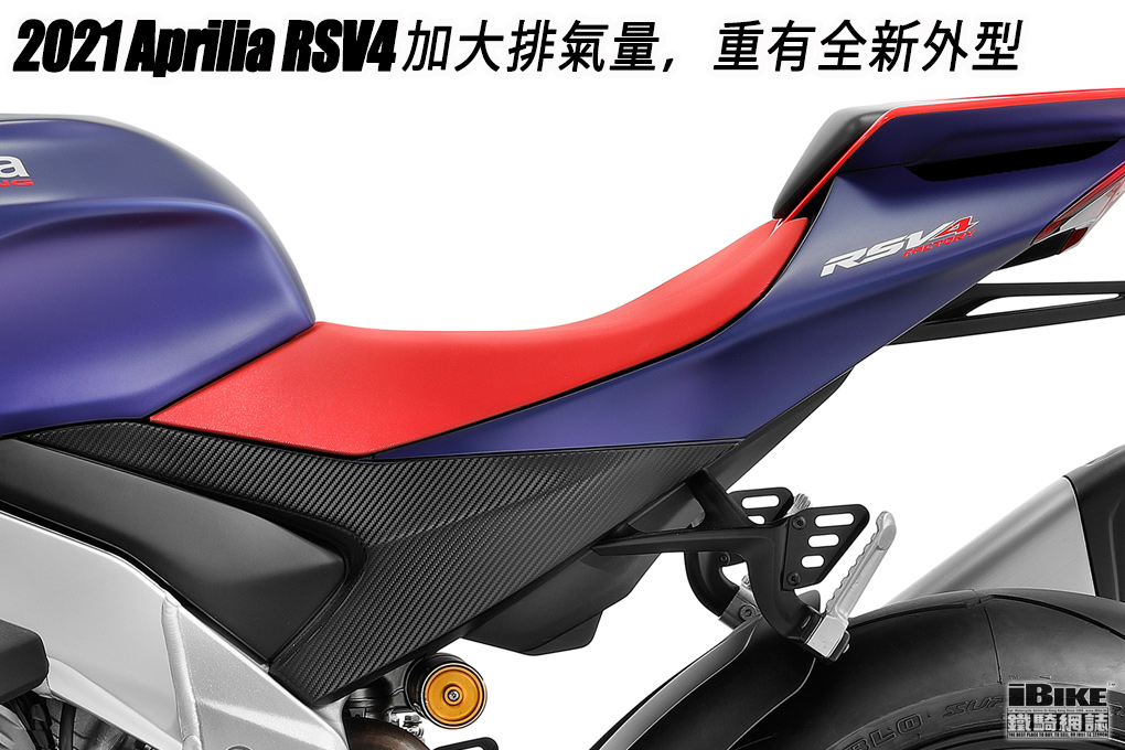

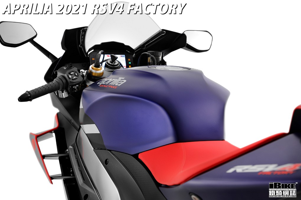

	 人體工學是新車其中一項關注重點:新油缸連帶新座墊的高度降低了9mm,更啜腳的新腳踏也同步降低了10mm。同時新車也為車手爭取了更多的駕駛空間,即使是個子較高的車手,也可以獲得更自然和放鬆的駕駛姿勢。
	   雖然腳踏低了10mm,但腳踏末端的設計更修身,因此車身的傾斜角度提高了1.5度。新油缸的外形為車手在收車時提供更好的上肢支撐,從而減輕了前臂的負擔。在攻彎掛身時也為外側大腿提供了一個更好的借力位置。
	  和RSV4 1100 Factory相比,新型Aprilia

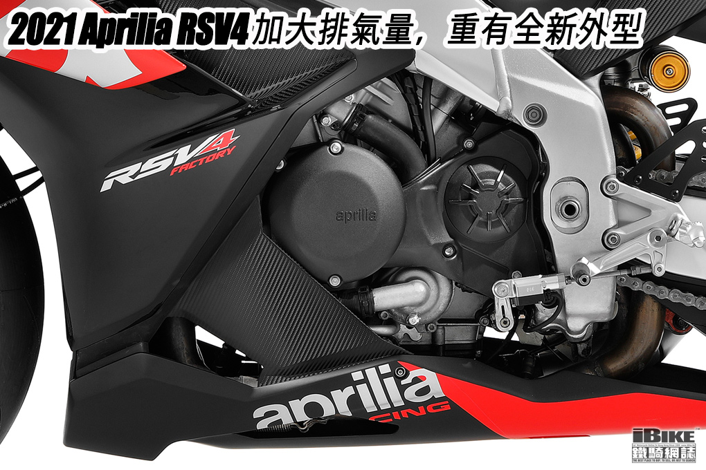

	  RSV4的引擎受益於新的缸徑比,從52.3mm提高到了現在的53.3mm,而81mm缸徑保持不變。排量量由1078 cc變為1099
	  cc,新曲軸增加了曲柄半徑,並且針對新行程進行了調整。

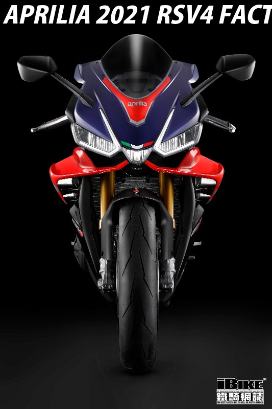

	 由於RS660的啡呤採用了大量空氣動力學的研完成果,所以全新RSV4的啡呤,除了有極低空氣阻力系數之外,在高速行駛時能增加下壓力,和增加了風盒中的氣壓。
    double wall設計
	   和RS660一樣,車身兩側不再伸出來的小翼,而是採用double
	   wall設計,和啡呤一體成型,內置在雙壁整流罩中。這設計除了可以優化高速行駛時的穩定性之外,還可以改善對引擎的冷卻效果,並從車手身上帶走熱空氣,靚仔就更加唔使講。
    內彎輔助燈
	  Aprilia招牌式三重LED前大燈佈局,除了DRL日行位置燈之外,更有一對懂得指向內彎的輔助燈,負責把內彎照得明亮,提升攻彎時視野。駕駛姿勢也是全新開局,多謝全新設計的油缸和座墊,讓車手能夠和車身更自然地融為一體,駕駛空間也充裕。

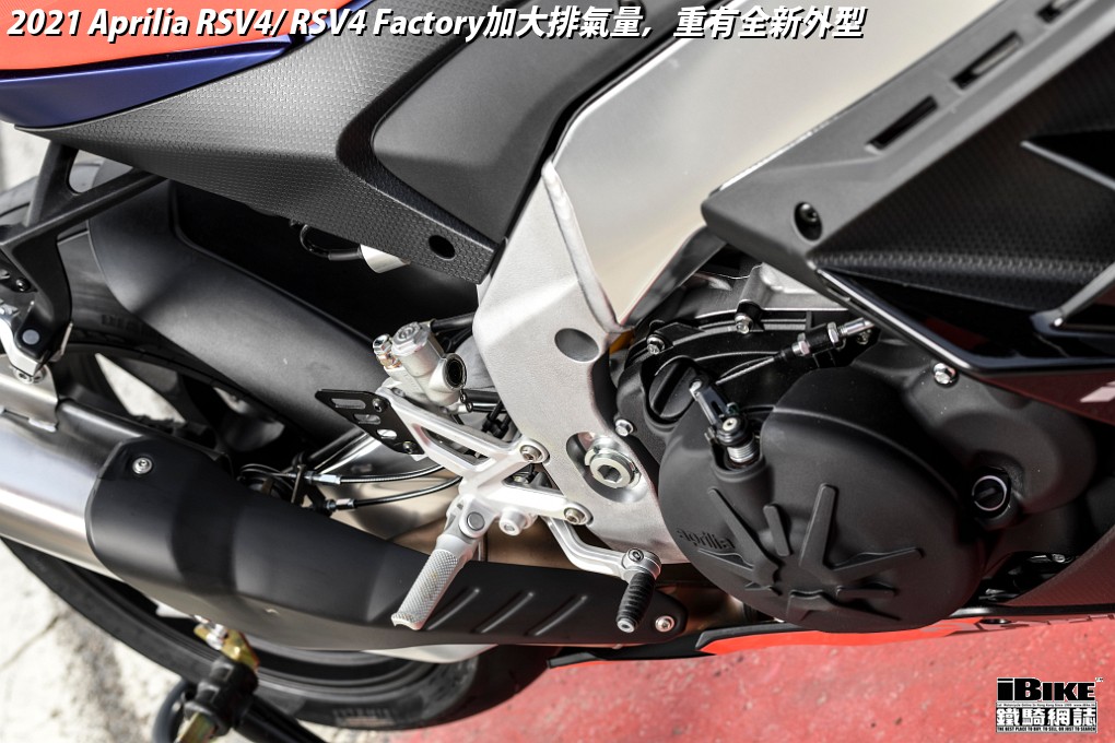

	 新車符合Euro 5標準的其中一個功臣,是排氣喉採用陶瓷基體的催化器。優點是更輕巧但更堅固,所需工作溫度更低,更易進入狀態,減低廢氣排放。
	   新車馬力有217 hp,扭力從11.000 rpm的122 Nm變為10,500 rpm的125
	   Nm。顯著的峰值扭矩值加更喜愛加速,極速也超過305 km/h。

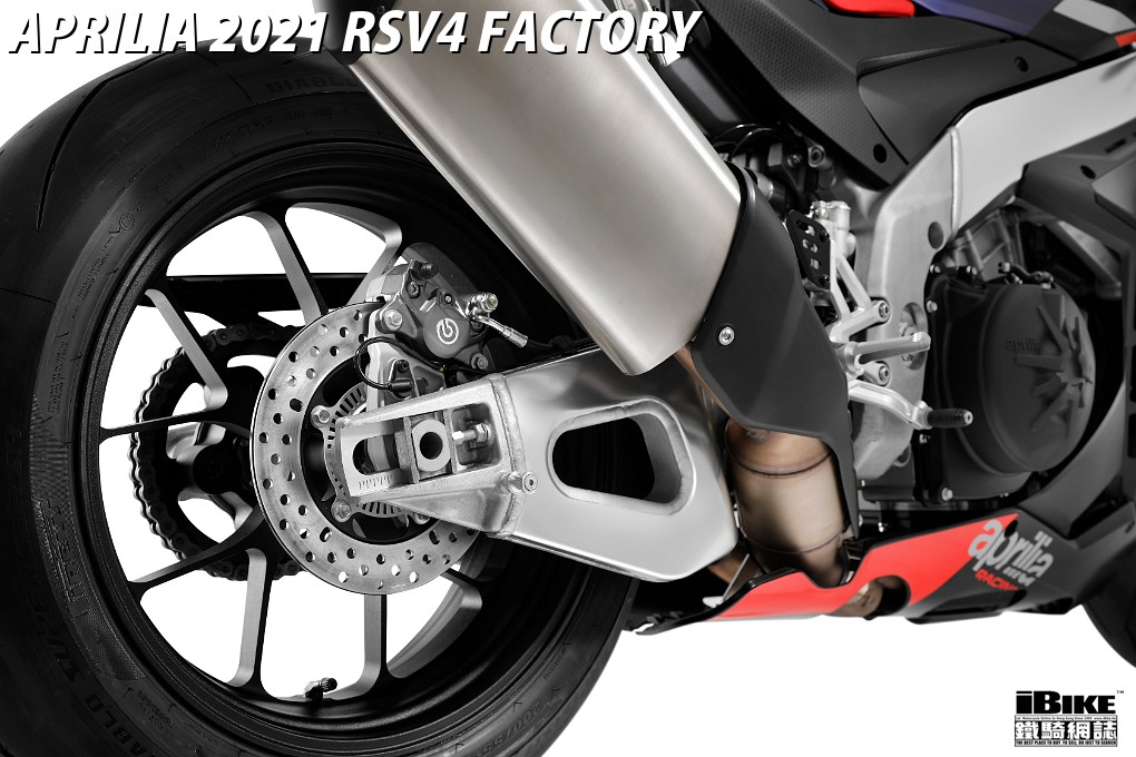

    尾搖臂更輕
	 新車的尾搖臂更輕,並具有加固的下部撐桿,其靈感來自Aprilia

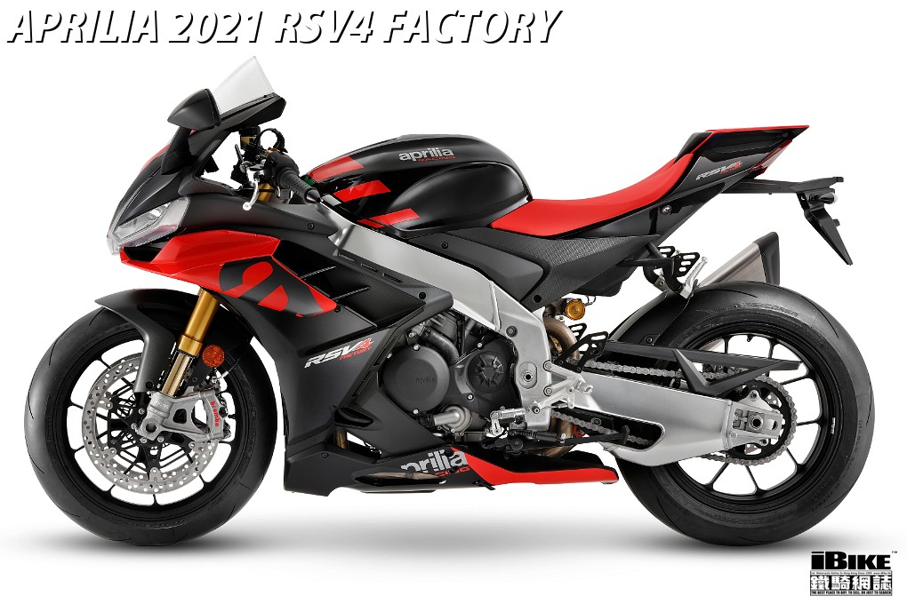

	  2021 RSV4分為標準版及Factory版,標準版用色是Dark Losail,Factory版是Aprilia Black和Lava
	  Red。兩種版本均由經過改進的1,099 cc V4引擎提供動力,但Factory版獨有鍛造鋁合金輪圈,半主動式ÖhlinsSmart EC
	  2.0避震系統和Brembo Stylema制動卡鉗。

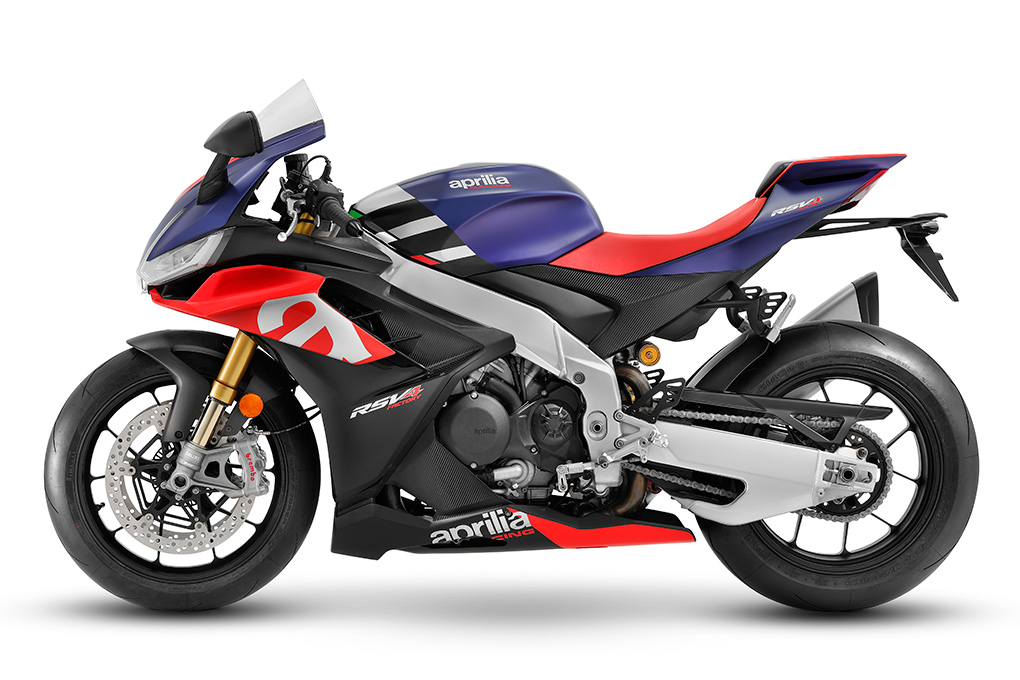

    不同配色方案
	  RSV4採用Dark Losail配色方案,以黑色為主,突出了其賽車精神。 RSV4 Factory的配色方案是aprilia傳統的Lava
	  Red熔岩紅和Aprilia Black,是向1994年RS 250
	  Reggiani致敬。Factory版擁有更豐富的設備套件,包括鍛造鋁合金輪圈和半主動式ÖhlinsSmart EC
	  2.0懸掛系統,代替RSV4的Sachs避震。
