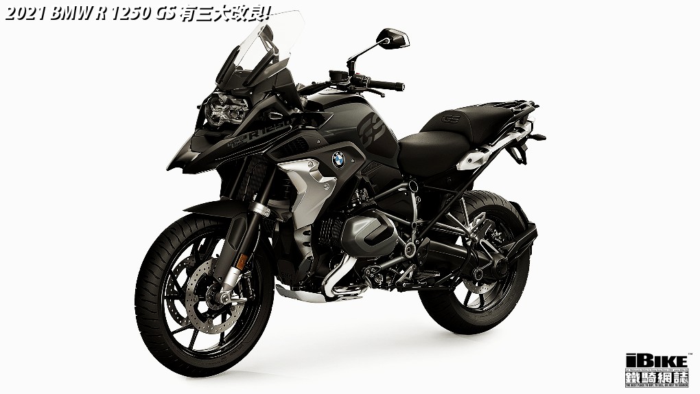

2021 BMW R 1250 GS &
R 1250 GS Adventure
三大改良
1)提高舒適度
2)全新LED照明技術
3)更多行車模式

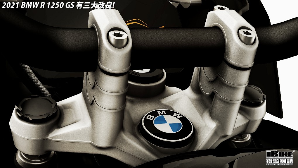

轉向把手升高30mm
R 1250 GS /GS Adventure舒適的人體工程學設計和座椅位置可在任何情況下提供出色的視野,讓您輕鬆控制自行車。 由於轉向把手可以升高30mm,即使係高佬或在越野時以站立姿勢駕駛,也可以舒適自在地騎車。 座椅高度調較由790mm至910mm,並有不同款式座墊以供選擇,一定可以找到合適閣下的R 1250 GS /GS  Adventure。
配備專供長途旅行
得益於BMW廣泛的可選設備,例如帶有導航系統的Touring Package,自適應巡航控制系統或行李箱支架,您可以完全根據需要組裝。BMW準備了三個建議來激發您的靈感:從最偏遠的目的地有足夠的存儲空間,為越野愛好者提供Enduro專用的設備,再到特別精緻的裝飾。 讓R 1250 GS /GS Adventure成為您冒險的自行車。
座椅加熱系統
在陌生的地形上,也可以放鬆享受旅程
2021年新增加了座椅加熱系統,駕駛者和乘客都可以獨立開關和調較熱度,確保您和您的乘客享受更遠和更豐富的探索旅程。

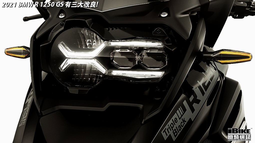

有生命的LED照明技術
全新設計LED頭燈,可以上下左右自動微調。無論是可見度和突出度都更上一層。全LED旋轉式大燈和適應式大燈可確保出色的照明和恆定的範圍。例如轉向時主動照向彎心,載人載傾或上落斜坡時,頭燈也會自動維持水平狀況。根據坡度和有效載荷提供最佳的彎道照明–在安全性和舒適性方面具有重要意義。 多功能後部LED閃爍轉向指示燈可確保醒目的外觀和更大的視野。

迎賓和再見功能
帶有Cruising Light選件的LED轉向燈提供醒目的外觀,並且前部的照明不斷調暗。 在後部時,多功能LED指示燈提高了被動安全性。 進一步的亮點:迎賓和再見功能以及行車燈,當點火開關關閉時可以激活-在黑暗中操縱時非常實用。
