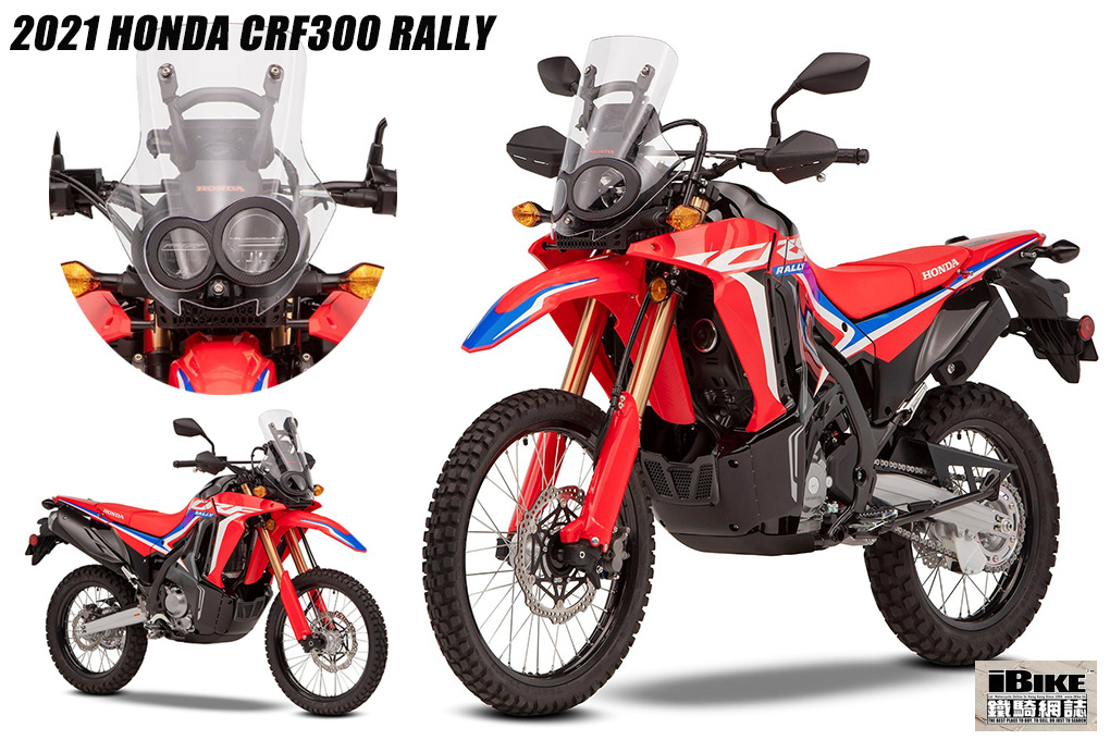

2021年本田新款輕量級雙用途越野車CRF300L和CRF300 Rally,升級源自CRF250L和CRF250 Rally。而當中Rally版的設計靈感,來自Honda達卡戰車CRF450 Rally。

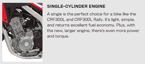

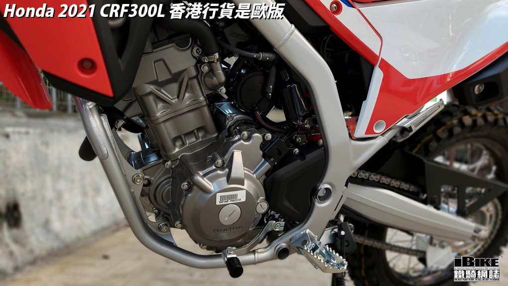

2021年新車有重大更新,分別是新引擎加大排氣量至286cc、馬力提升10%、扭力提升18%。由於換了新的進氣凸輪正時,引擎呼吸更暢順,並且修改了進氣和排氣系統。 扭力增加的優點是動力輸出在低轉時更暢順更穩定,更有利在不平整路況上駕駛。

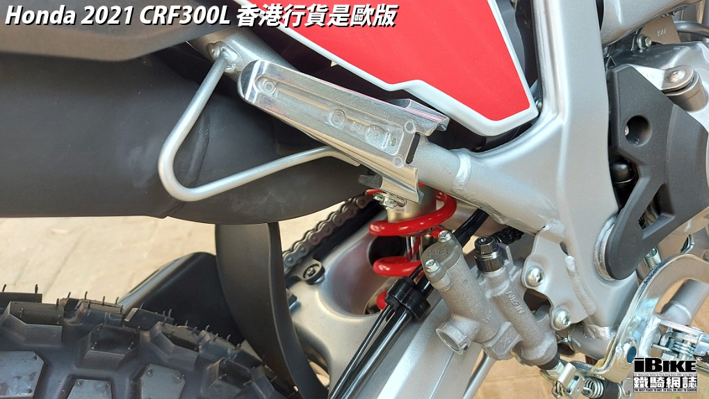

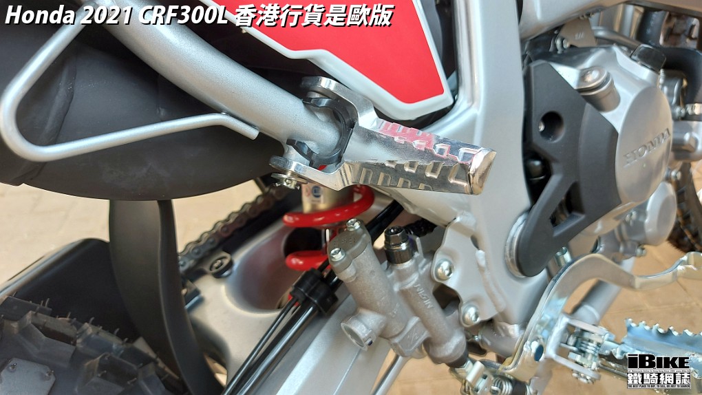

CRF300L的車架也經過改良,並擁有更長的避震行程和離地距。轉向幾何也經過微調,改善了地形的操控性和敏捷性。配備滑動式離合器、輕量化的車架與搖臂、前後避震行程長達260mm。

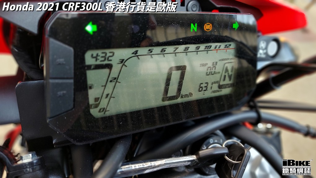

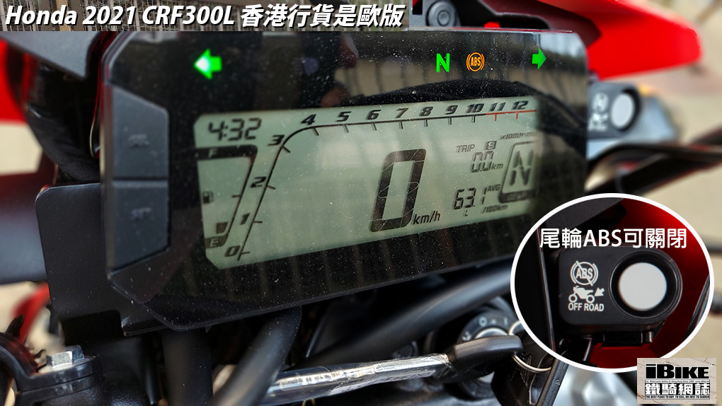

新型LCD顯示屏
無論是CRF300L或是CRF300 Rally,兩車均採用清晰的新型LCD顯示屏,並具備波段顯示功能。兩車的分別,不計外表,主要是300L的油缸較窄,Rally版的油缸因為容量多了2.7升所以較闊身,避震行程更長和離地更高等等。

CRF300L配備尾輪可關閉的ABS功能,並重新分配波箱齒比,在1-5波時更緊密的轉波表現,6波超比波在高速highway上也有更高極速和較低轉數,提升兩用車的實際表現。

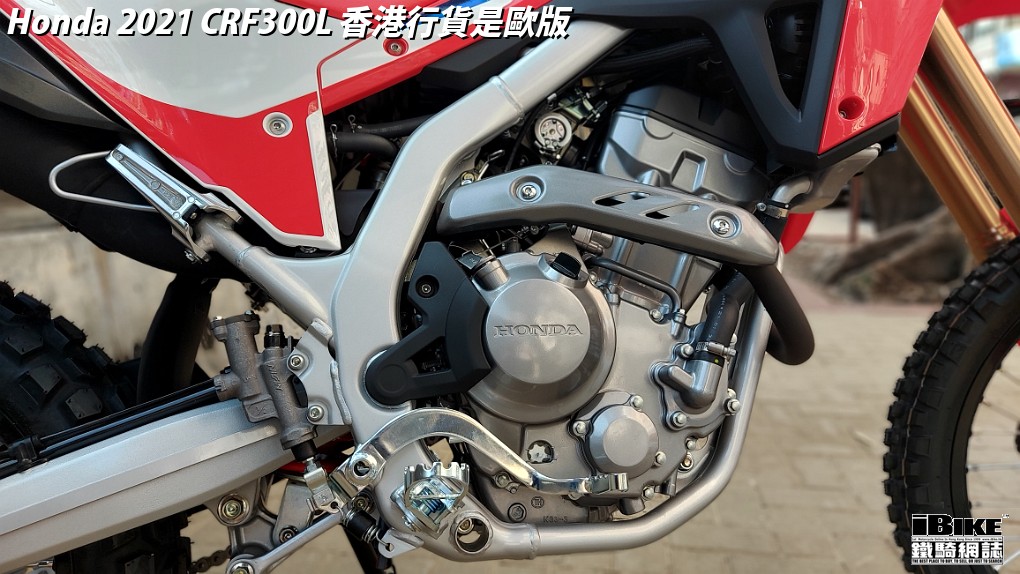

車重為何會減少了4kg呢
為何引擎排氣量增加了,但車重反而會減少了4kg呢?原來廠方把鋼製半雙搖籃車架和鋁製尾搖臂重新設計。雖然減重,但新設計具有更好的剛性平衡和更多側向彎曲,以增加反饋和感覺。

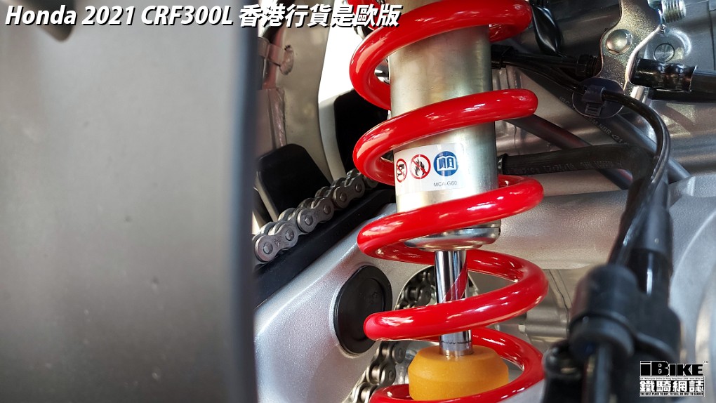

前後避震行程增加
配合前後避震行程分別增加10mm和20mm,騎行姿勢也有修改。新座姿更強調操縱性,轉向把手向後輕移,同時降低了腳踏的高度。座椅高度增加了5mm至880mm。Rally版的加寬座墊高度是885mm,比以前矮了10mm。
買家要留意一點

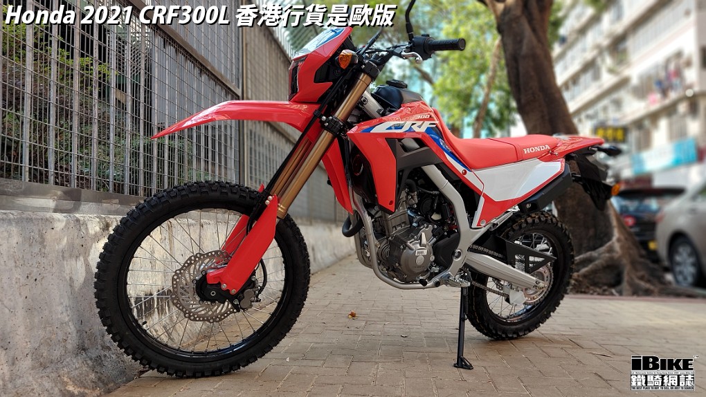

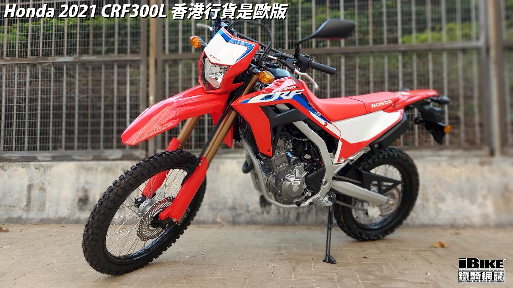

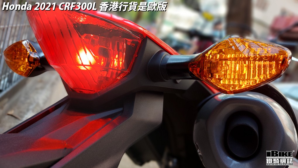

香港行貨引入符合EURO 5標準的歐版機器,DOHC 4氣門單缸發動機在8,500rpm時產生20.1kW的峰值功率,最大扭矩為26.6Nm @ 6,500rpm。 不過買家要留意一點,歐版的頭燈規格仍是採用燈泡,而不是LED。
