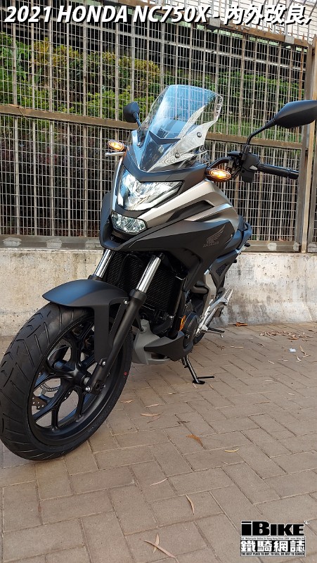

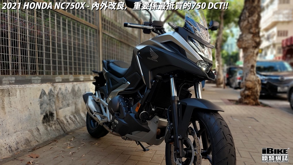

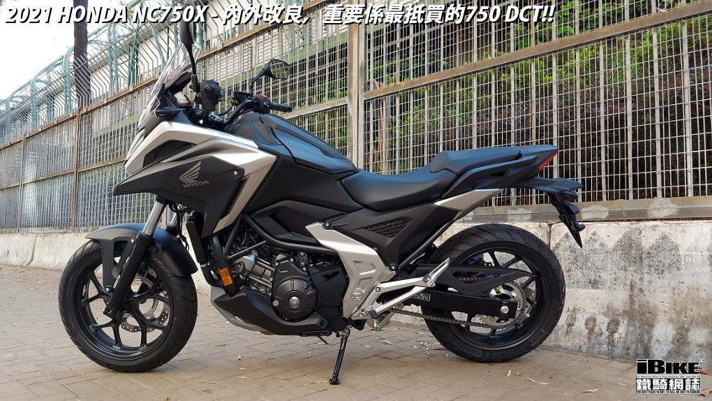

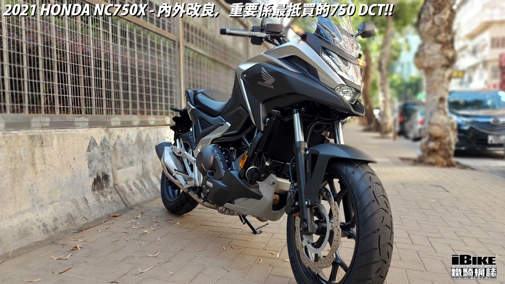

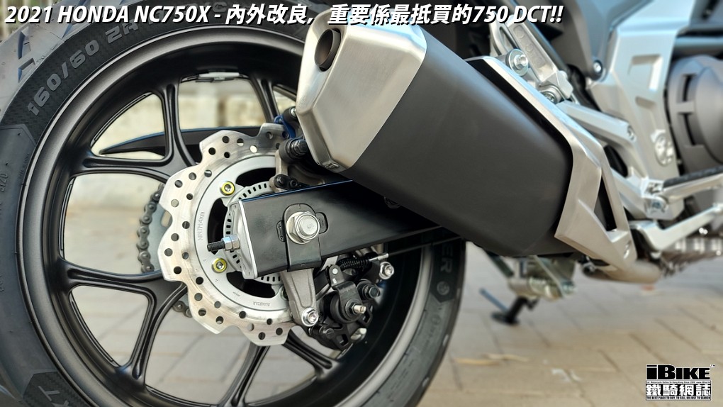

繼Forza 750和X-ADV 750之後,2021 NC750 DCT系列第三波,輪到NC750X到港登場。2021年NC750X改款又有改良,更靚仔更加好用唔在講,最重要係在三款2021 NC750 DCT之中,售價最便宜。DCT版新車只售HK$ 87,800,棍波版更扺用,只售HK$83,800.。

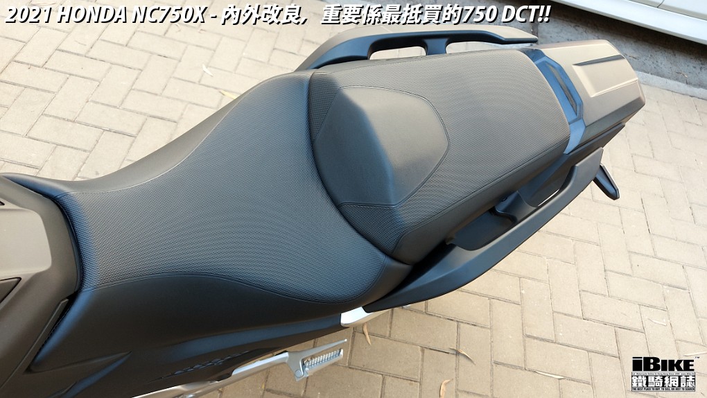

座高也降低了30mm

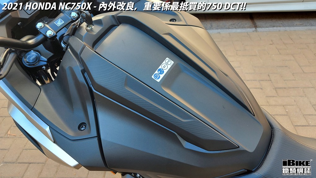

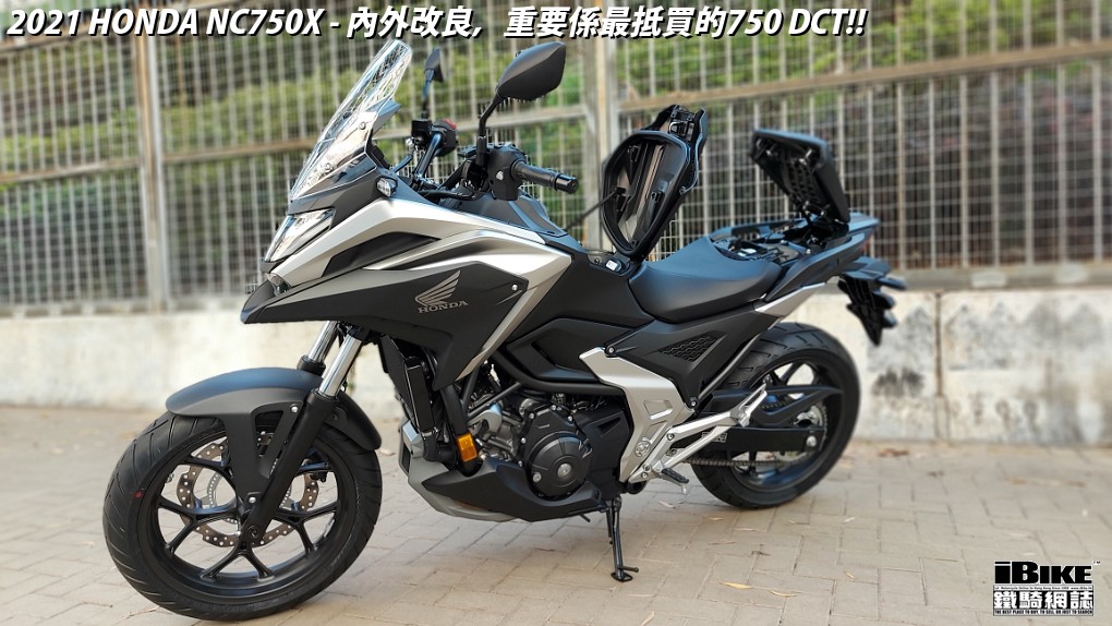

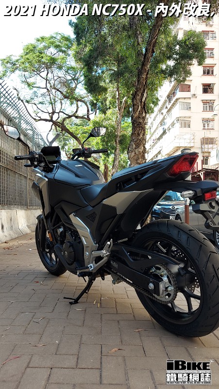

相比起2021 X-ADV 750,2021 NC750X不單止售價便宜了三萬七千元,座高也降低了30mm!比X-ADV 750更友善,對騎士身材更無要求。而且NC750X油缸位置可以收藏一頂大頭佛頭盔。和其他以歷奇車造型登場的對手相比,實用性更勝一籌。

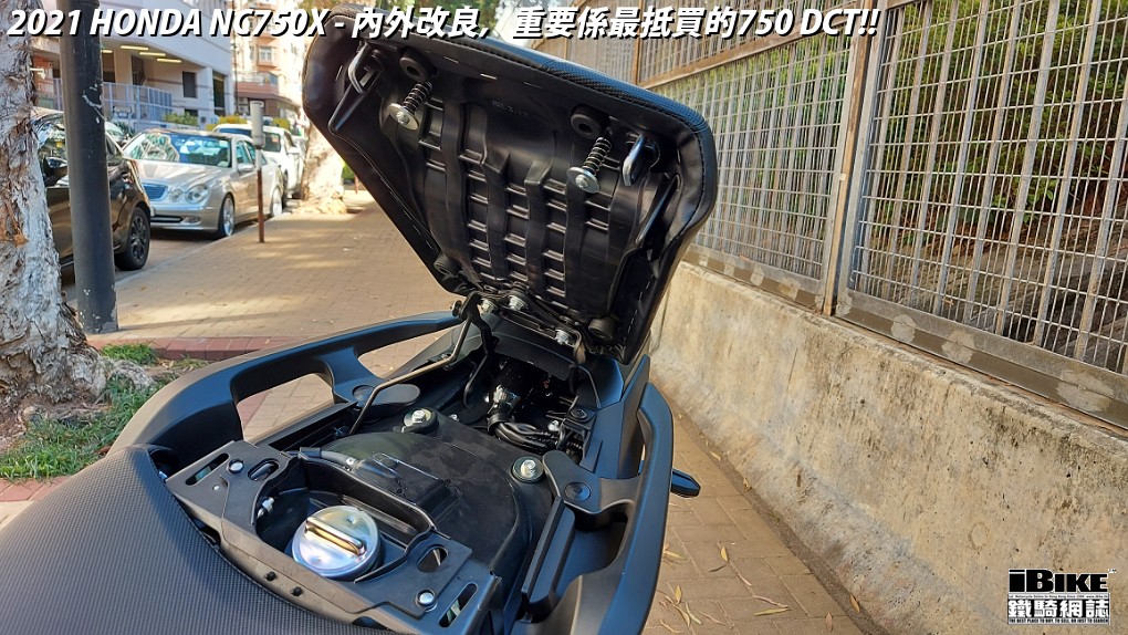

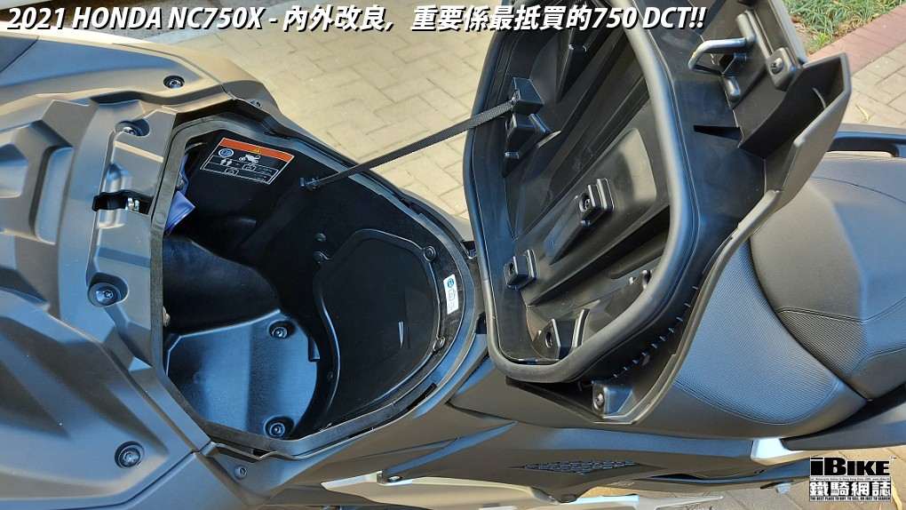

儲物容量23公升

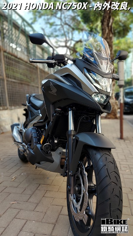

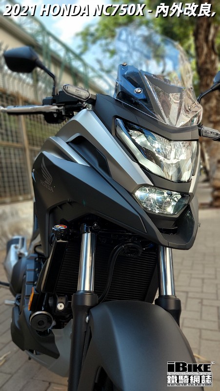

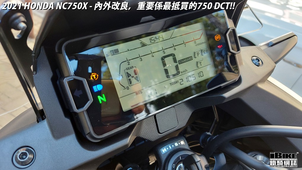

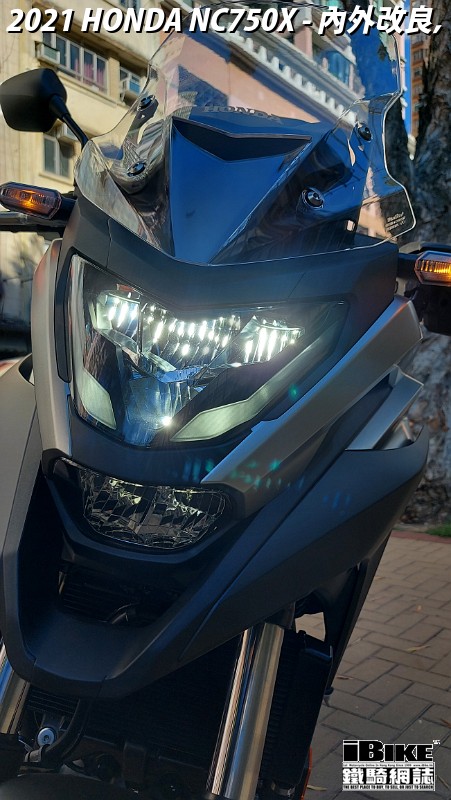

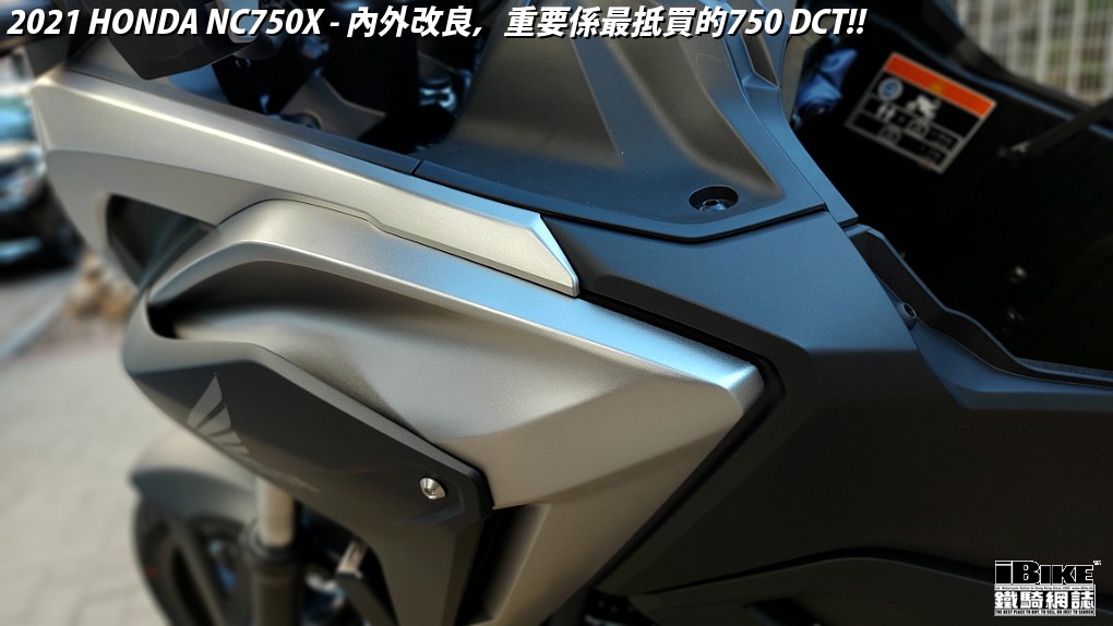

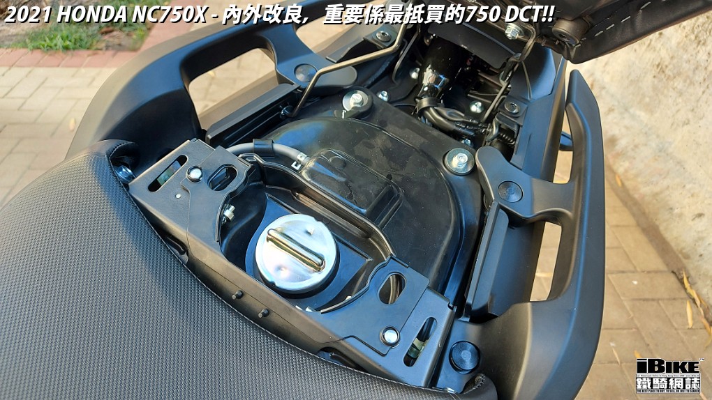

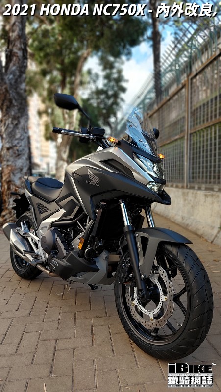

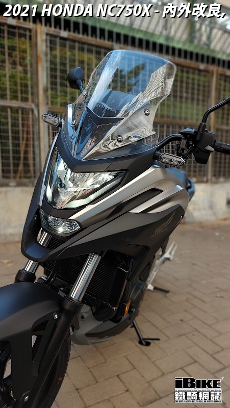

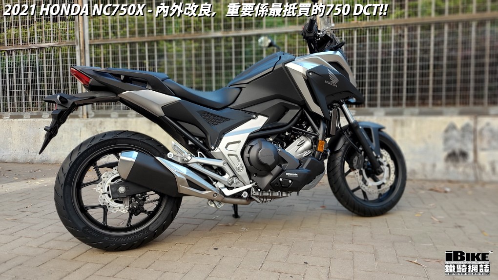

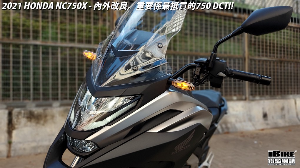

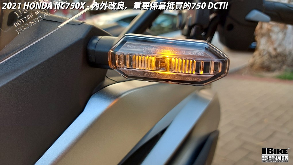

2021年新車的改良細節有咩呢?先講外型,全新LED頭燈組更有攻擊性。新錶板 ,油缸位置重新打造,外觀更有肌肉感,內在儲物量也有增加。因為改動了電池的擺放位置,令新車的儲物容量達到23公升。

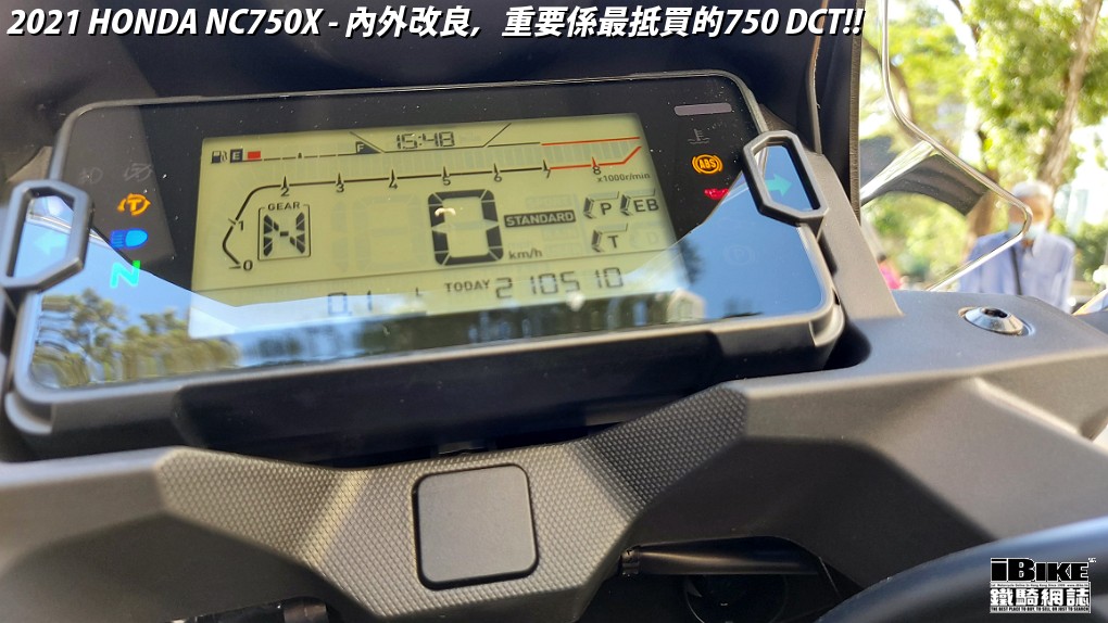

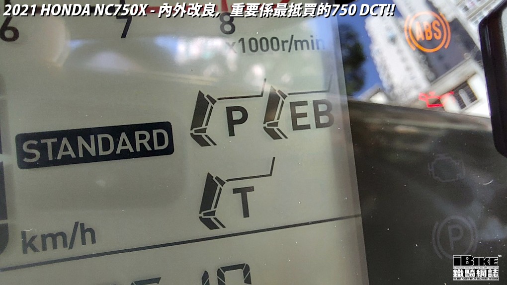

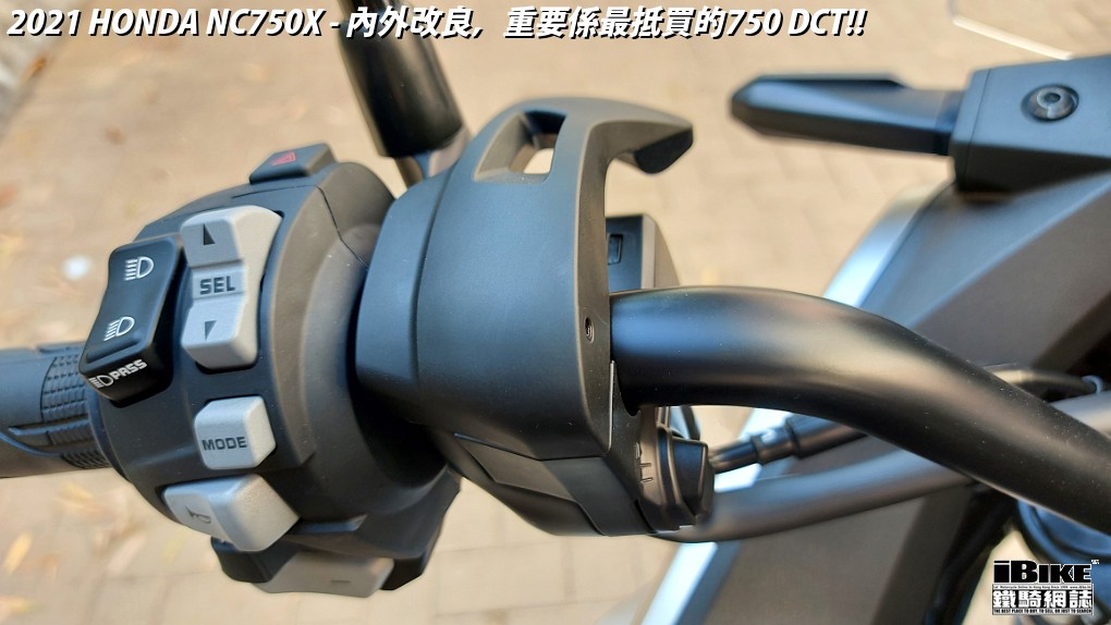

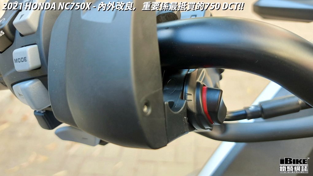

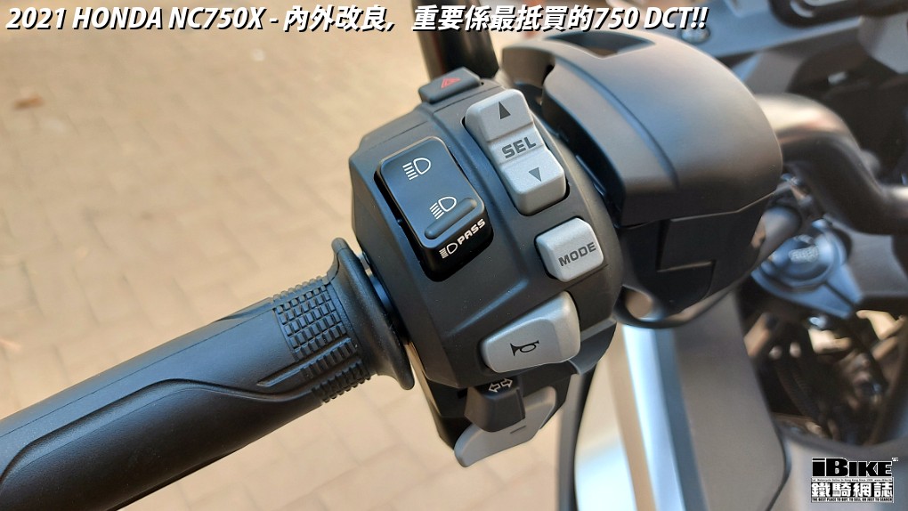

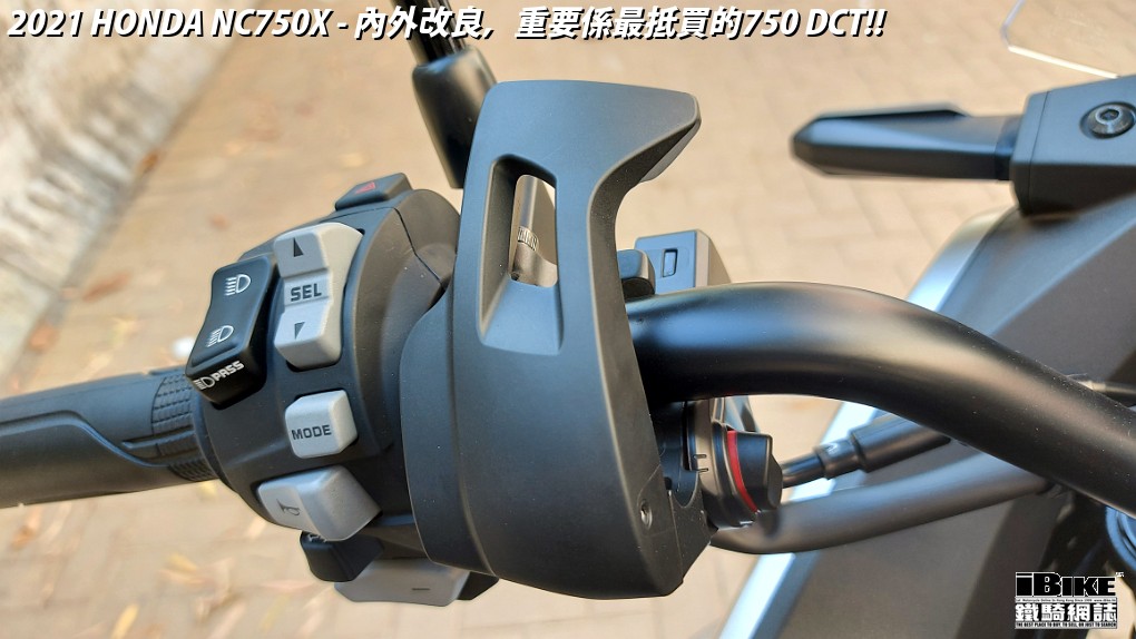

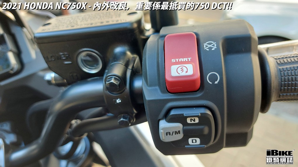

左手掣盒新增Select和mode掣
峰值馬力58ps

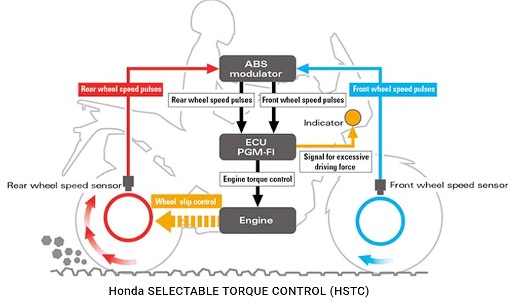

2021 NC750X DCT比2021 X-ADV 750便宜了港幣三萬七千元,比全新Forza 750便宜了港幣兩萬元,但峰值馬力一樣都係58ps!新NC750X的馬力增了四匹,扭力也輕微上升,突破至7.04kg-m,而所需轉數只是輕微地增加了幾百轉。新車也都追加電子油門,配上Rain、Standard、Sport 和User四種動力模式。在不同行車模式下,油門反應和HSTC循跡控制系統也會作出相應改動。

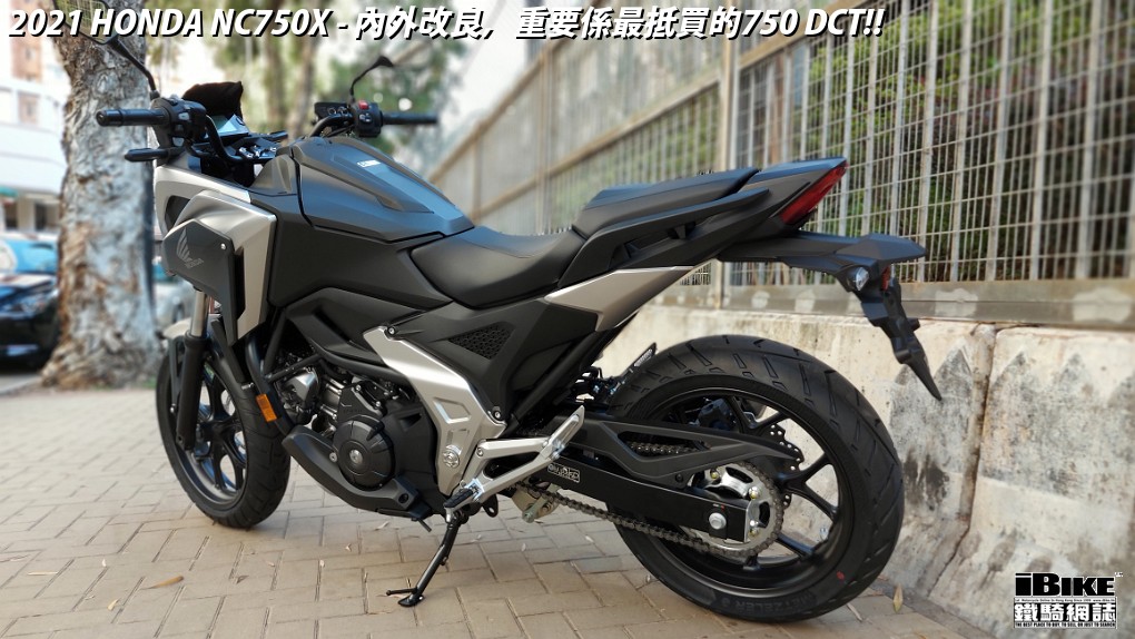

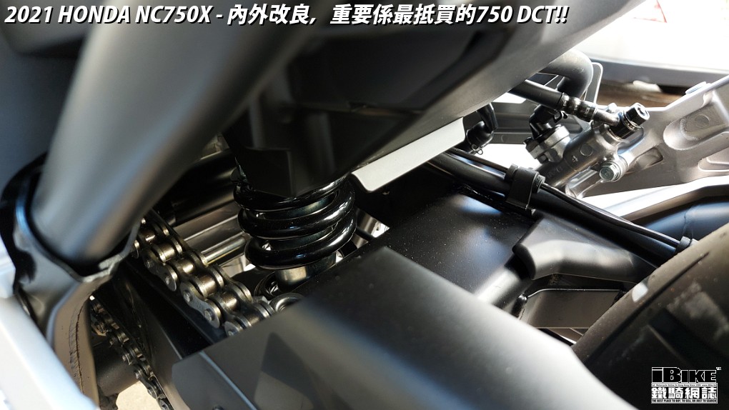

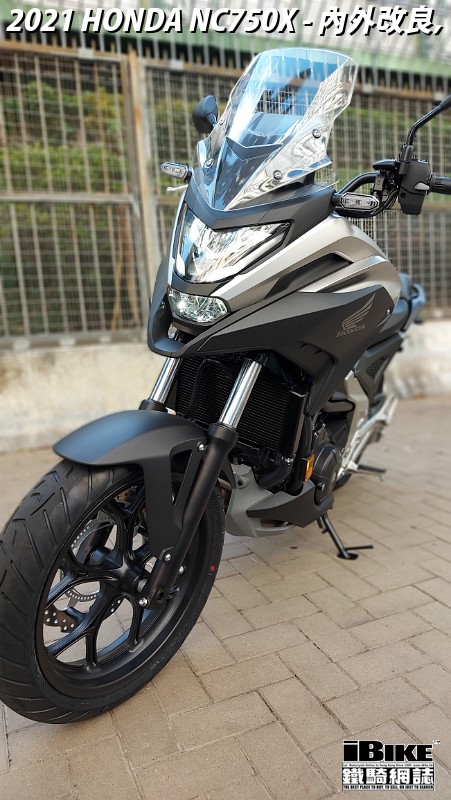

留意新車的頭尾避震行程全都是120mm,全部縮短了30mm,令NC750X更加街車化,也是座位降低的主因。如果唔要DCT改買傳統棍波,2021 NC750X價錢再平多港幣四千元!嘩,好荀wor!! 咪住先,售價咁平,邊到做架?2021 NC750X所有版本都係日本製造,今次真係冇得輸啦!
總重少了6kg
2021年新車的鋼管車架經過改良,直接令車重輕了1.8公斤。還有引擎也輕了,令總重少了6kg,即係少左一包大米放在車上!新車也提供TYPE C供電插口,可輕鬆開對應現今電子產品。留意新車的波箱齒輪比也有修改,頭三個波的齒輪比較大,用意係提高加速拉扯感。後四波的齒輪比縮小,用意降低引擎轉數和慳油。
新錶板顯示對應新行車模式

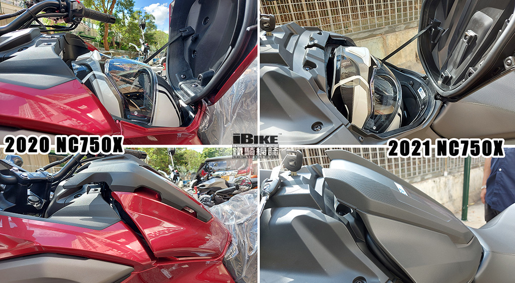

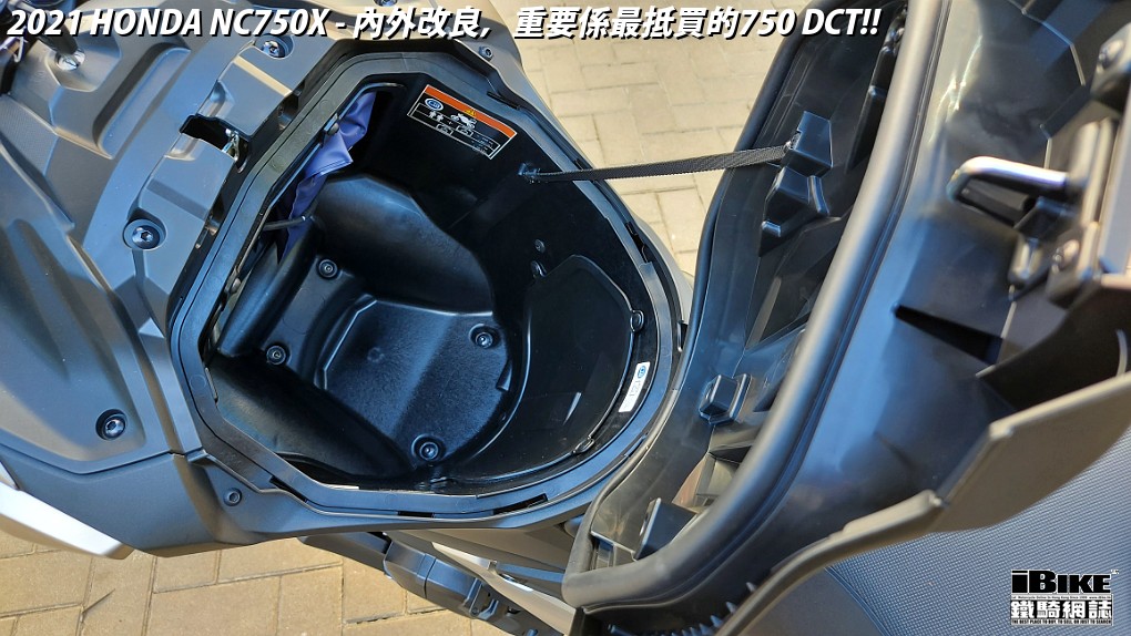

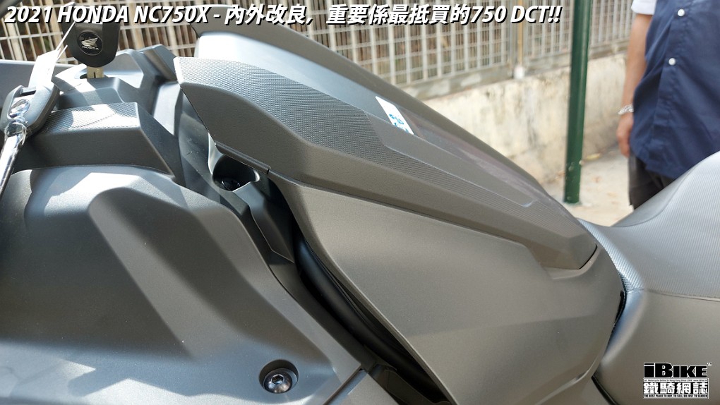

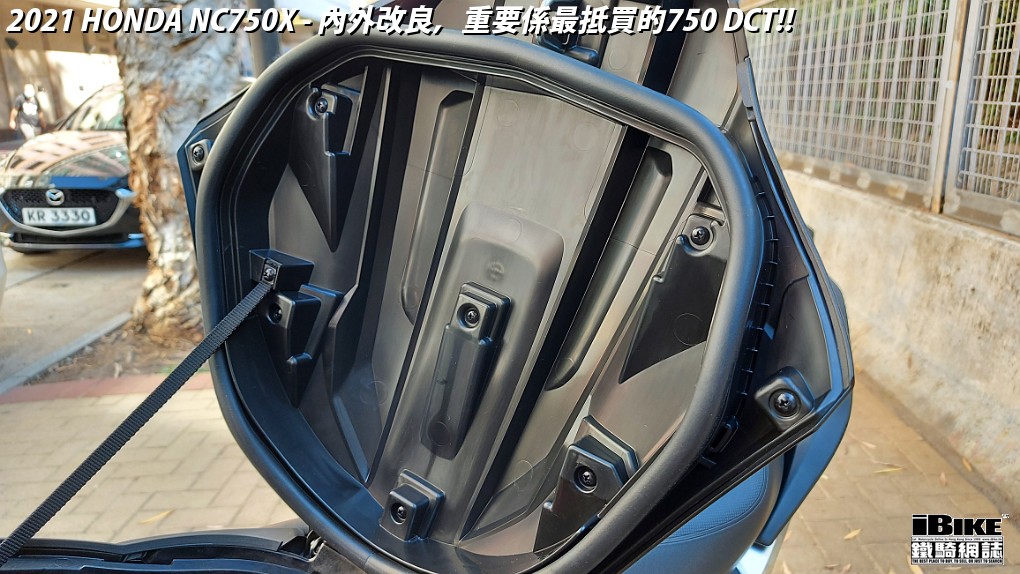

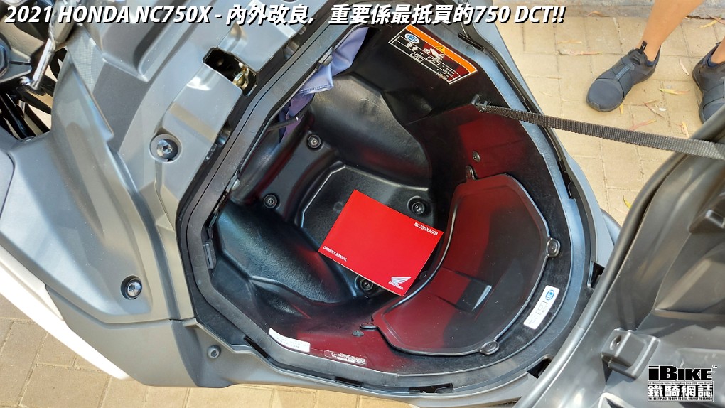

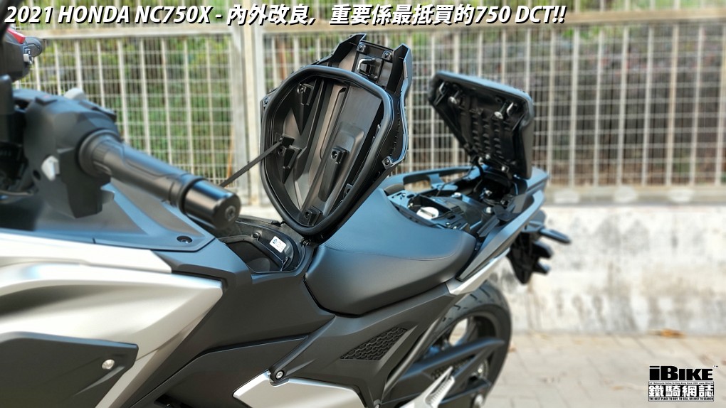

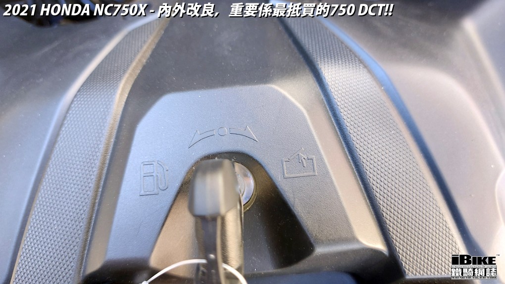

儲物位沒有增加深度

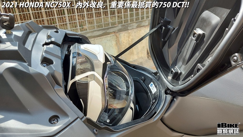

第二個冷水,係新車雖然聲稱油缸位置儲物容量有提升,但經過實際測試,舊款NC750X放唔落o既頭盔,去到新款NC750X都一樣放唔落。點解會咁呢?原來新油缸內膽的形狀只是輕微擴大開口位置,而沒有增加深度。所以放入頭盔之後,一樣係關唔到門。
XL頭盔窄窄地
嘩咁點算?唔使驚,測試中的頭盔呎碼是歐規XL的揭面式大頭佛。除了蛋殼比較大之外,下巴位置也比較突出。如果改用細一點的蛋殼,後腦和下巴線條比較保守的頭盔,即使是大頭佛也無問題。提一提大家,在NC750X容不下的頭盔,Forza 750卻可以輕鬆收納。
放唔入o既始終放唔入

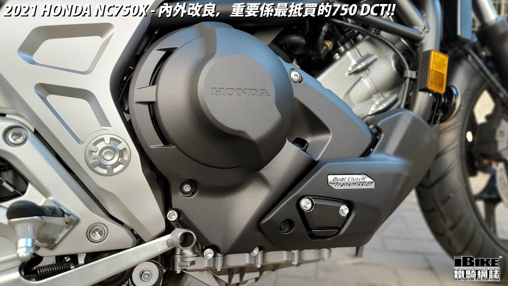

傳動系統 DCT雙離合器,濕式多片六速鏈傳動
D mode / S mode / Manual mode

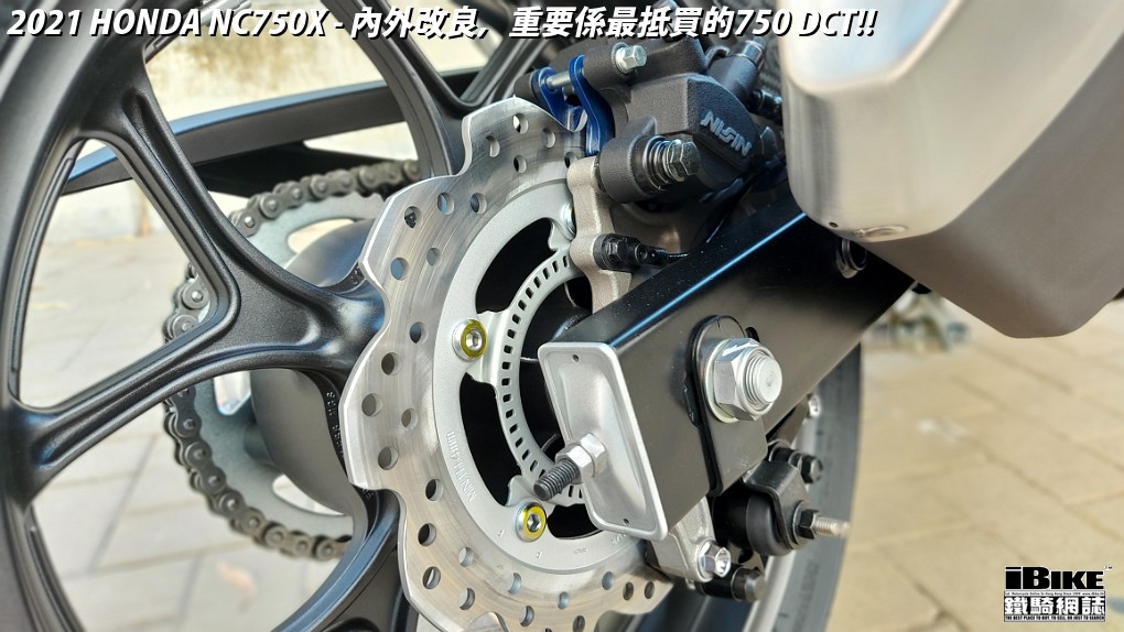

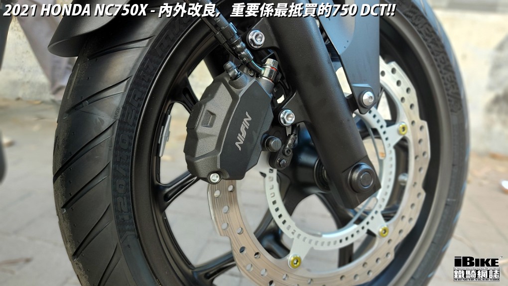

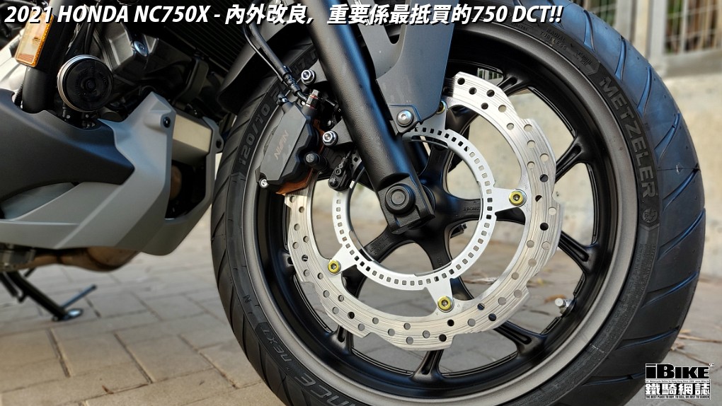

前掣動 320mm單碟配兩活塞ABS
後掣動 240mm單碟配單活塞卡鉗
