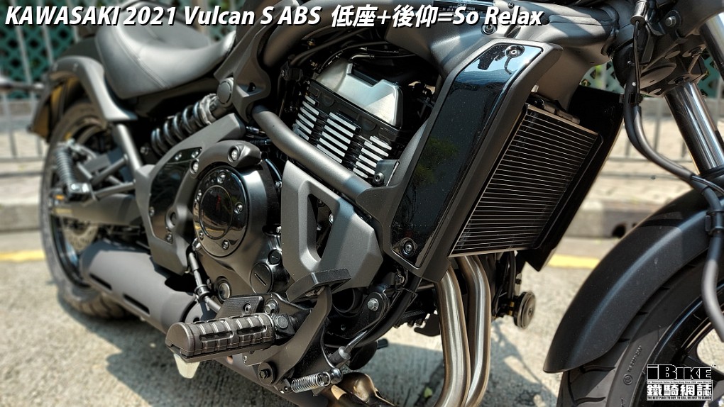

源自Kawasaki ER-6n/6f系列的Vulcan S,是一款又便宜又容易操控的美式巡航車。為了迎合美巡特性,Kawasaki調低了ER-6n的四衝水冷649cc直二機器的輸出。2021年Vulcan S峰值馬力被調低至61ps,扭力是6.4kg-m。車體仍沿用相近的車架和避震佈局。41mm直徑的套管頭叉,行程由125mm增加至130mm。尾避震行程則縮短至80mm。

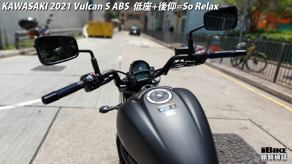

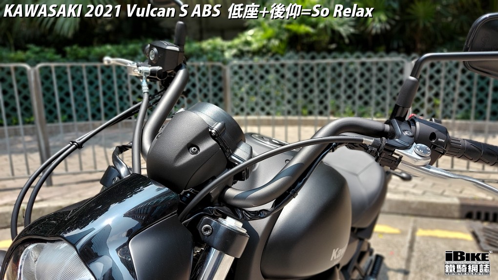

Vulcan S有Kawasaki專為應付駕駛者不同身型而設的EGRO-FIT系統。車主可按照需要,選購更貼身或是更離身的轉向把手。手短的,想坐直一點的,便應買向後拉長,更近身的轉向把手。手長的,想伏多一點的,便應買短身轉向把手。

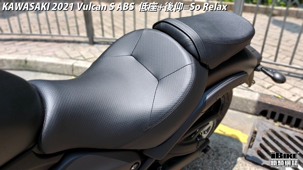

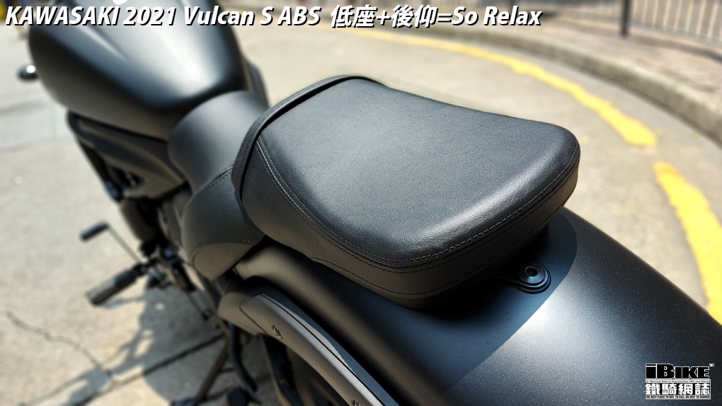

座墊也有兩種選擇

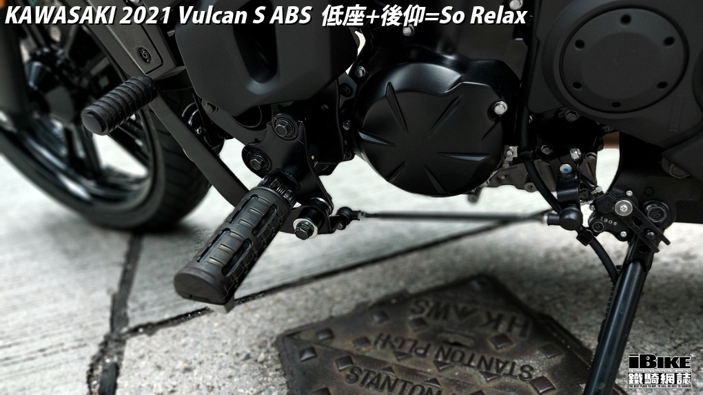

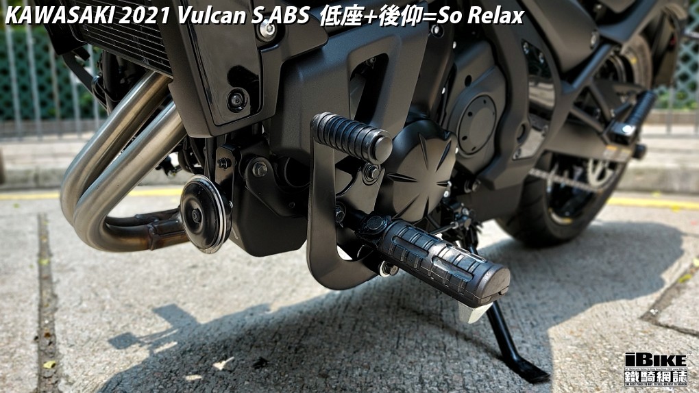

Vulcan S的座墊也有額外兩種選擇,有坐墊厚一點,靠背向前推的厚座位,也可以選擇薄一點坐得矮一點的坐墊。左右腳踏連轉波桿及尾迫力共有三組前後位置選擇,標準位置是第二組,如果選擇第一組或第三組位置,便要選購不同長度的轉波連桿以作配合。

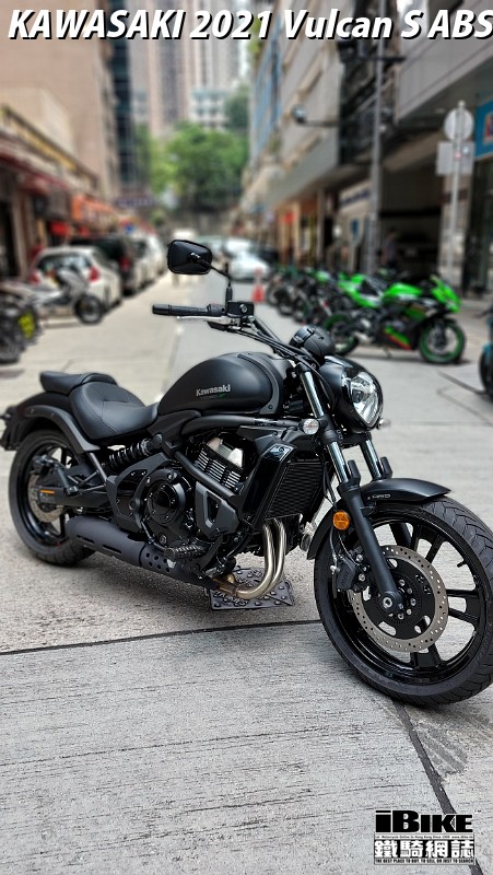

身為美式巡航車,Vulcan S的車身呎碼被拉長和拉闊。軸距由ER-6n的1410mm拉長至1575mm。車長由2110mm增加至2310mm。輪胎呎吋依舊是頭120/70-17,尾160/60-17。前傾角和拖曳距分別由ER-6n的25° / 110mm增加至31° / 120mm,以增強跑直路的慣性力。
座位高度只有705mm
配合闊把手,車身闊度由770mm增闊至880mm,高度則維持在1110mm不變。離地距仍是130mm,但座位高度由805mm大幅下降至只有705mm。濕重由204kg上升至228kg。

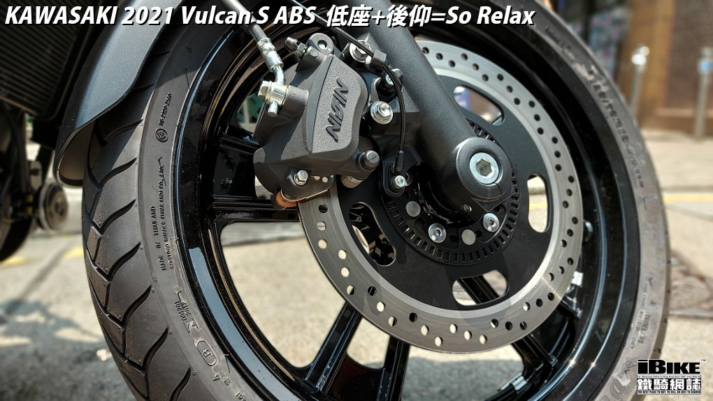

頭迫力唔使咁勁

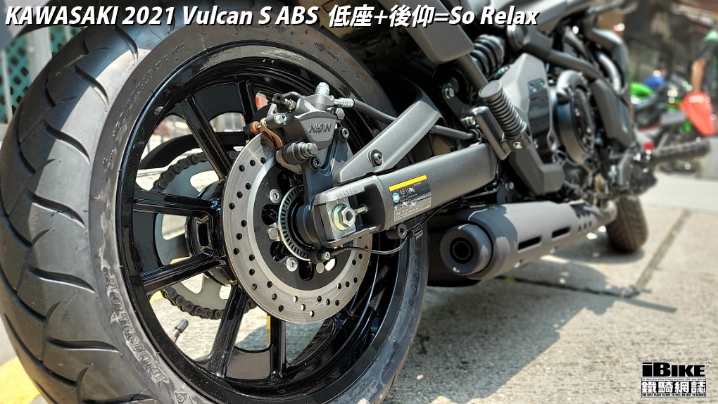

淚滴型油缸的容量由街車的16升縮少至只有14升。由於頭擔向前哨出了,制動時頭輪負重轉移的效率減低,所以頭制動規格必需減弱,尾制動可以增強。Vulcan S的頭制動只剩下300mm單碟配雙活塞制動卡鉗。尾碟直徑由220mm增大至250mm,仍然配上單活塞卡鉗。

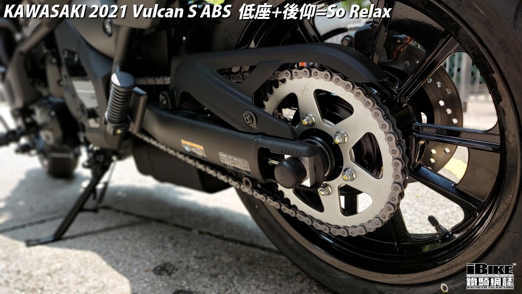

傳動系統濕式多片鏈傳動六前速
