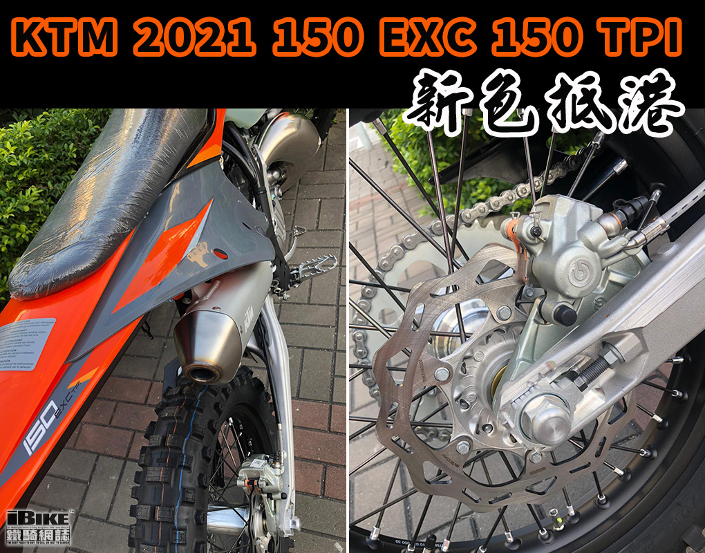

KTM 2021 150 EXC TPI新車抵港
越野入門利器!150二衝電噴既輕盈又敏捷!
 19 Dec 2020   新車查詢:力匯亞洲
150 EXC一向以捷性見稱,來到2020年,KTM的TPI技術也下放到150級別,推出TPI版本。
新引擎能夠更容易地維持一個平穩的狀況去運行,更有新車架和其他微調來提升操控。

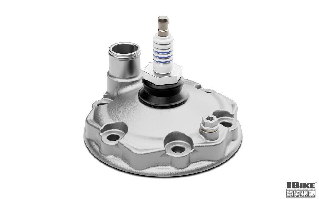

KTM 150 EXC TPI氣缸的內徑為58mm,具有精確的進氣口正時,並藉助精密的動力閥,可提供真正平穩且可控的動力特性。
氣缸具有兩個側面圓頂,側面裝有噴油器
把燃料供應至後部輸送口,確保燃料與空氣的出色霧化,更有效燃燒和減少的燃料消耗。
氣缸後部的一根小管與進氣壓力傳感器相連,該傳感器將壓力數據提供給控制單元。氣缸具有動力閥單元,該閥單元具有用於側向支撐排氣口的精密機構。
同時排氣口的上部輪廓經過機研加工,以確保有更精確的進氣口正時。採用TPI技術的新型氣缸在整個範圍內均具有出色的性能,並且扭矩顯著增加。
