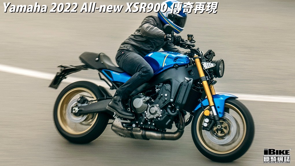

Yamaha 2022 All-new XSR900 傳奇再現
Yamaha第一代MT-09在2013年首度推出,直三機器並結合十字曲軸技術,成功為廠方殺出一條高性能又靈活的NK街車新市場。MT-09隨後愆生出一系列直三900的精彩車系,包括歷奇車Tracer 900和 Sports Heritage XSR900,令Yamaha發展出一個成熟的MT生態家族群。MT-09每一次進化,隨後愆生的車款都會跟隨著更新。
MT-09在2018年經過第二代進化,符合歐四廢排並優化了外型及設備。到2021年MT-09終於擁有全新引擎,排氣量由847cc增加了42cc至889cc,但重量卻輕了輕了1.7公斤,輸出多了4 ps至119 ps。9.48 kg-m峰值扭力也在7000rpm便出現,比847cc機器早了1500rpm出現!所以新MT-09在街道使用會更靈敏好力。
Tracer 900/GT已在2021年緊貼MT-09轉了新款。2022年終於輪到XSR 900。和新款MT-09一樣,全新XSR 900擁有MT-09的一切更新,包括新的直三引擎,全新Deltabox車架,副車架、加長了55mm的尾搖臂令軸距增至1495mm。還有QSS雙向快速轉波系統、波箱及新一代A&S離合器等等。

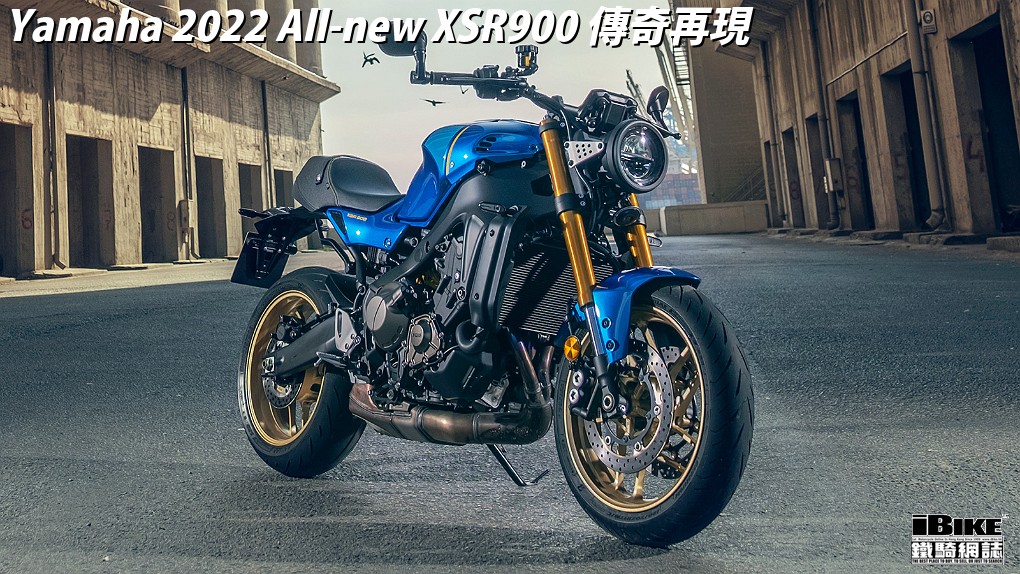

Technical Highlights 2
Rider Aids Package, 6-axis IMU
Traction Control, Slide Control, Brake Control, Lift Control
Versatile high-torque EU5 889cc CP3 engine
QSS, Cruise Control and A&S clutch
Lightweight CF die-cast Deltabox-style chassis
Lightweight Spinforged wheels
High specification adjustable suspension
Technical Highlights 3
298 mm dual front discs with Brembo Master Cylinder
Forged aluminium foot controls
XSR900-specific low-profile subframe with foldaway passenger footrests
Machined top triple clamp
Race-inspired 15 litre fuel tank with race-style filler cap

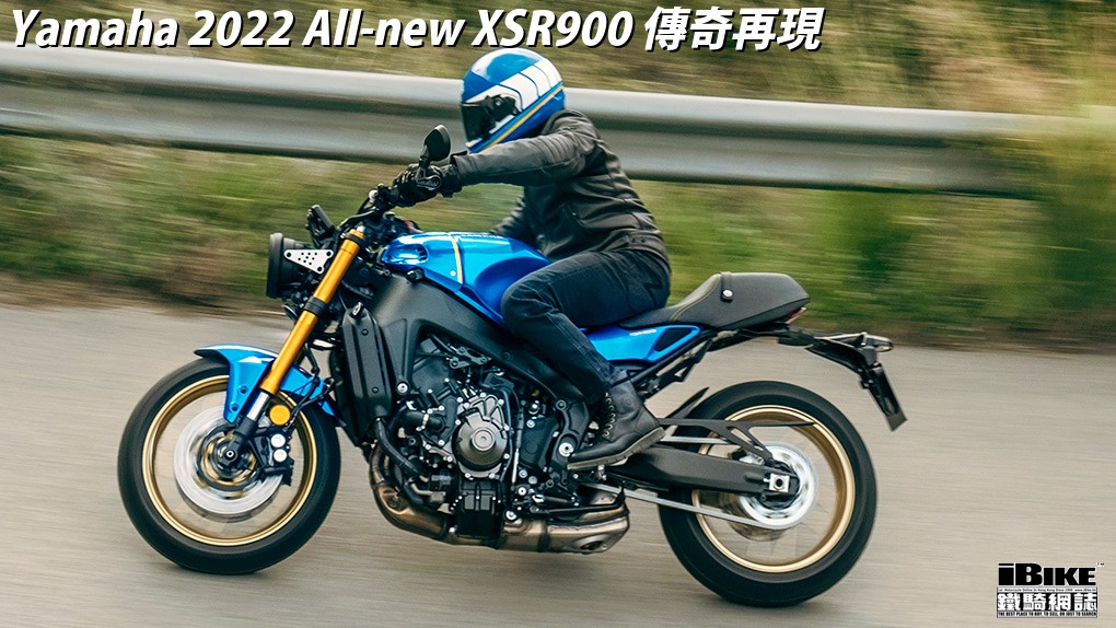

2022新款 XSR 900配備了高科技6軸IMU,比起2015年用在YZF-R1第一代的IUM相比,新MT-09的6軸IMU體積縮小了50%,重量也輕了40%!6軸IMU能夠將數據實時發送到控制電子助行器輔助裝置的ECU,為系統提供包括傾斜敏感的Traction Control System牽引力控制系統(TCS),Slide Control System滑動控制系統(SCS)以及front wheel LIFt Control System前輪防升控制系統(LIF)和Brake Control system 制動控制系統(BC)等防護功能。
D-Mode動力模式有四級,第一級最強,第四級最柔。TCS也具有三種可切換模式,分別是 Mode 1、Mode 2和Mode M。只要選擇不同TCS模式,所有電子防護功能都會同步追隨改動。這些電子輔助裝置能預測並防止車輪鎖死、滑動、空轉或升起等情況,減輕了騎手的工作量,使他們能夠更充分地專注於前方的道路並享受騎行的體驗。自動Mode 1的防護較寬鬆,Mode 2較嚴格,防護力更強。而Mode M是手動自設。十柱旋式鍛造輪圈是Yamaha製作史上最輕的輪圈,新型Spin Forged前後輪比以前輕了700克,有效降低了車輪的陀螺慣性矩。以後輪為例,車輪的陀螺慣性矩降低了11%,直接提升操控。
和MT-09相比,XSR 900擁有復古外型,包括全新製作的15升油缸、轉向把手和上下眼鏡架。新型輕巧的高規格KYB 41mm倒立前叉,即使在重煞情況下,仍有高強的抗彎曲性,也可對預載,壓縮和回彈阻尼進行完全調較。後懸架連桿設計也經過更新改動,KYB後減震器經過全新調較,以對應新車更強馬力,更輕車身和更輕的非懸掛式重量。
