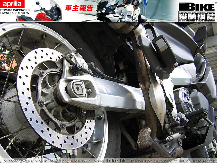

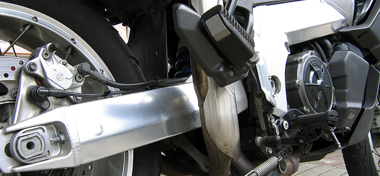

雙吊管鋁/鎂合金車架是全球同類車子首創,加上可拆式高拉力鋼管輔架,在整體結合下便能提供強韌而輕量化車架,造價與一般鋼管車架相比,自然高出相當;以這強力車架去承受98ps/8,250rpm馬力與9.88kg-m/6,250rpm當然勝任。車子乾重僅215kg比同級的Honda Varadero輕5kg,也是個這個合金車架的功勞。

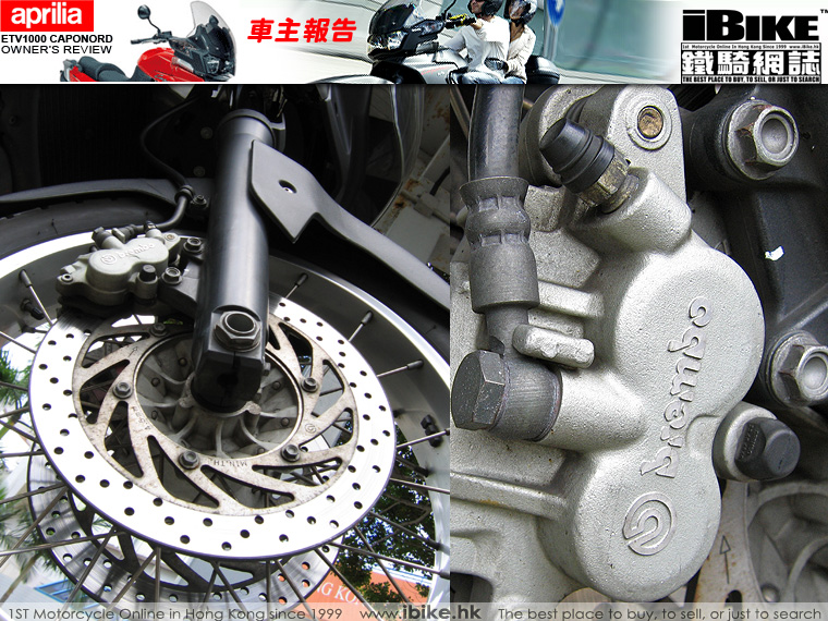

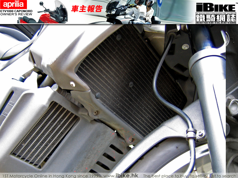

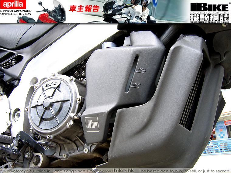

一對300mm Brembo剎車碟配每邊浮動式32/30mm 2活塞單向卡鉗,270mm剎車尾碟配34mm 2活塞卡鉗,原廠Freudenberg剎車喉,110/80 VR19前胎與150/70 VR17尾胎組合與Varadero相同,乾式曲軸箱配分離式油池,雙油泵配機油冷卻器,3路壓送循環式水冷系統與巨大的25公升油缸(包含5公升後備用油),可使用原子胎的合金輪圈等都是耐力戰車裝備。
