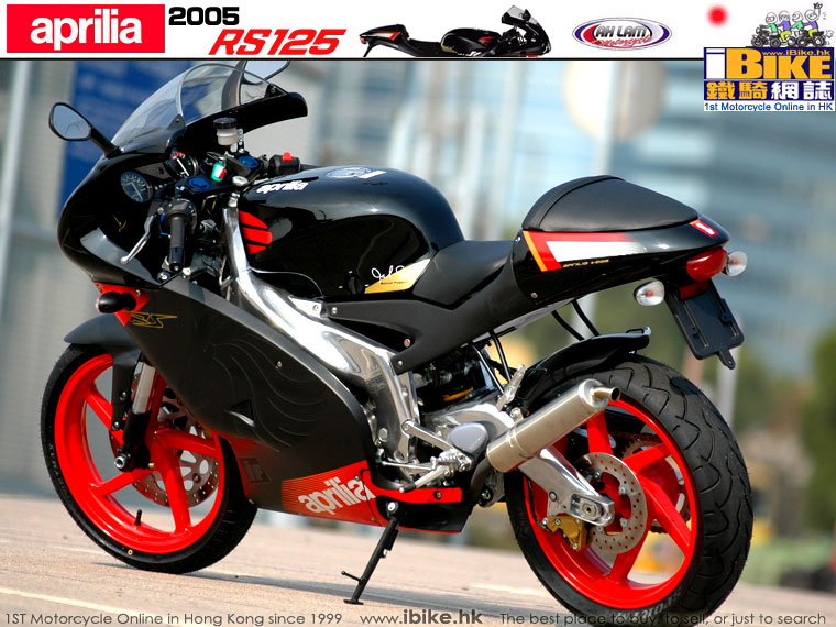

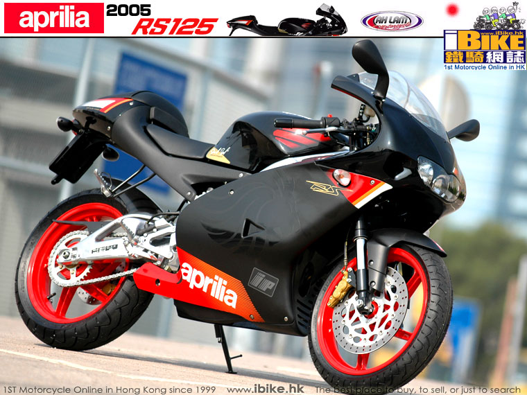

意大利品牌Aprilia一向的做車宗旨,都是利用賽車運動來發展和試驗各種造車技術。所以Aprilia的作品注重質素、科技應用和駕駛安全。在Aprilia RS125的規格配套中,我們可以見到RS125充份注入世界冠軍戰車的製造技術,集各式靚料及重料於一身。
RS125在18歲以下青少年組別和125市販車組別的比賽中制霸多年,兼橫掃歐洲125級別跑車市場,穩站最賣座暢銷的龍頭位置。

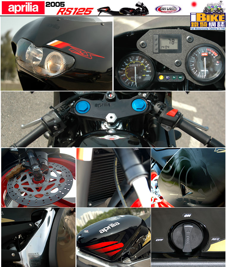

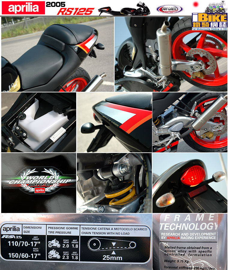

風擋和前泥擋線條經過嚴格的風洞測試,強調車手保護和減低風阻,間接減低油耗和增強極速時的操控性。流線形的車尾,座下有少量儲物空間,可以放置車鎖及雨衣。
40mm直徑的倒立前叉和單筒尾避震,都是由Aprilia 125挑戰盃賽事中發展出來,所以質素效果都能滿足要求高的車友使用。RS125的鋁合金搖臂,是同級對手中抗扭性最強的選擇。一副鋁合金雙翼樑車架更是同級對手的參考點,水準之高可想而知。
水冷二衝程125cc單汽缸機器,配合減震平衡軸和講究的進氣排氣管道,RS125不斷研究不斷改良,確保駕駛樂趣之外,還強調穩定的馬力輸出。
可以快速裝拆的咪錶,附有速度和轉數顯示,還有溫度錶方便騎士在激戰中保護機器。鋁合金消音器的特性是在最低噪音的情況下,努力營造最佳馬力。內置觸媒式催化器,廢氣質素符合歐盟二期的標準。以二衝程機器來說,實在難能可貴。

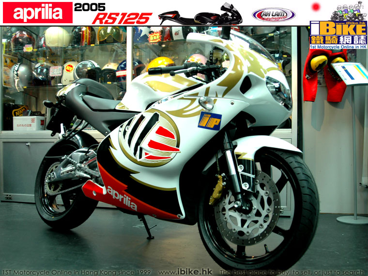

RS125共有兩款型號,分別是模仿Poggiali賽車手的限量特別版,和黑色的標準版。今次介紹的是標準版RS125,它的佈局與一般車種唔同,鍊位及排氣喉位置都是掉轉。

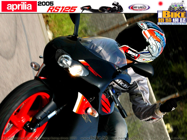

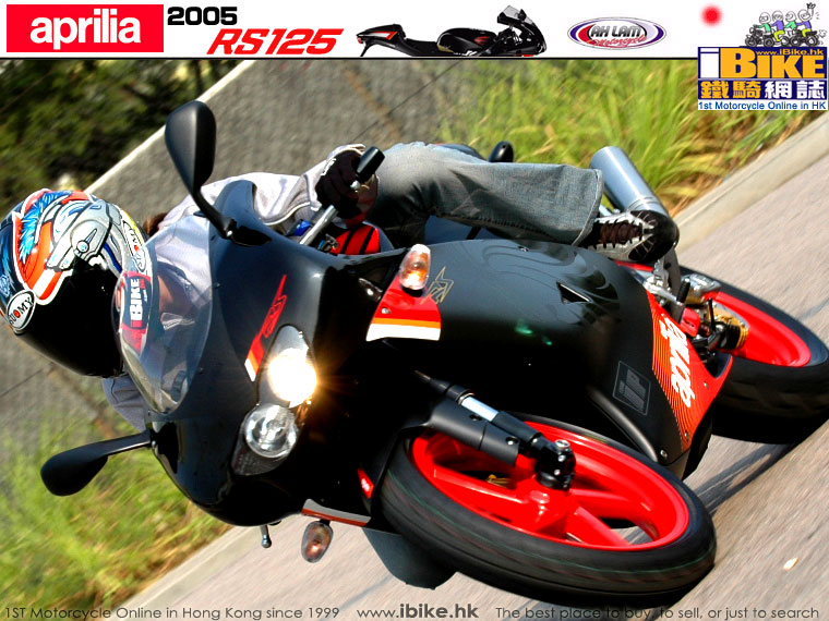

思思試騎感受:
RS125的805mm坐姿不算太高,女仔都勉強適合使用。
作為路上使用,RS125的後鏡面積比較細,需要時間適應。富有二衝跑車特性的RS125,唔係咁適合P牌選用

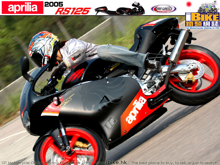

起步要比多少少油,約莫keep住2000轉才可俐落地起步。當引擎轉數到達6000轉時,好像脫韁野馬般的力量同始不停湧現直至一萬轉才稍為放緩。
超級輕便的車身和敏銳的轉向方面,令RS125彎性強轉向靈活。令人高興的是跟車避震表現適中,不會太硬影響行街。
很高興見到亞林電單車行引入RS125,讓喜歡二衝程的車友可以有一個購買全新車的機會,也讓喜愛二衝機器的新手們,有一個較安全的起步點。
