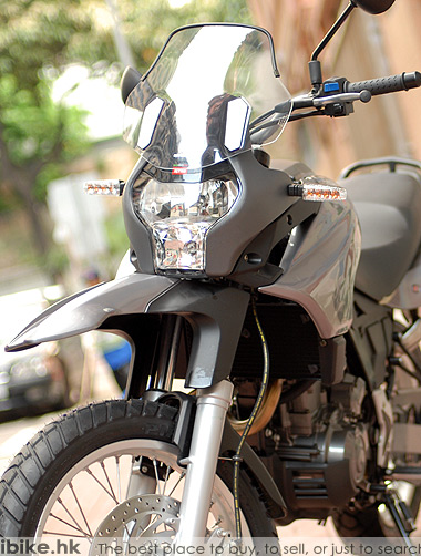

上下雙頭燈設計,無論在高或低燈時都會一起亮著,確保前路一片光明。頭啡呤的設計以簡潔和減少重量和組件數目為主。 |
