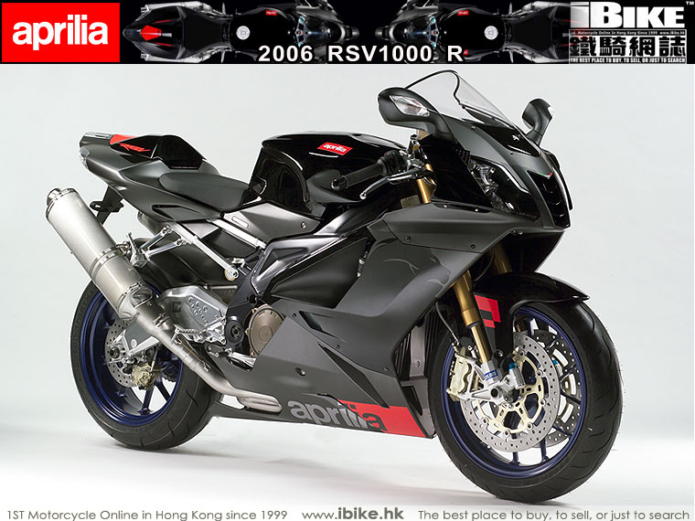

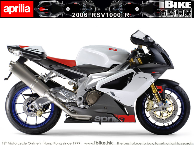

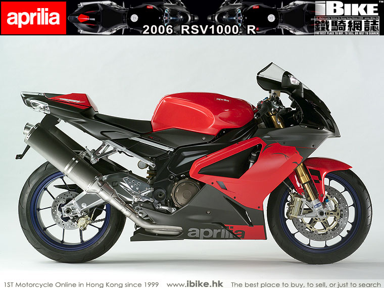

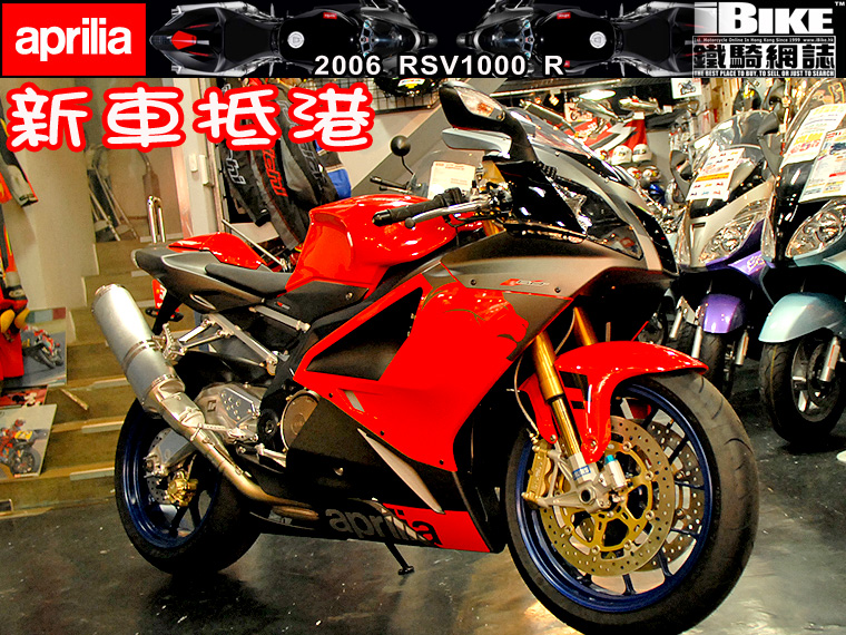

|  披上全新外衣的2006 APRILIA RSV 1000 R,廢氣規格符合歐盟三期標準,但馬力仍然有可觀增長,不得不佩服Aprilia的做車本領。Aprilia聲稱自己是世界上最快最耐用的V2跑車製造商,其中一個原因是Aprilia在多個世界耐力錦標賽中,力壓直四車種取得良好成績。相比起04年作品,車重不變、車身呎吋和座高大致不變。避震和制動系統換上更高檔貨色,Ohlins"
				TiN倒叉和放射性Bremb制動系統認真重手。與終極RSV1000 R Factory版相比,只是相差一套碳纖啡呤。
              | 在強調馬力增長和可靠耐用的同時,廠方更強調RSV 1000
				R仍然是一臺十分容易駕駛的超級跑車,對車手信心的培育和發揮個人或電單車的極限,RSV 1000
				R都提供很大的幫助。無論是體力和腦力的消耗,據Aprilia的說法都是較其他跑車少,令駕駛者可以有更長時間的集中力,從而提升駕駛安全云云。唔信?車主將來一定要試用內置可記錄40圈的圈速計時器便會知道Aprilia有沒有說謊了。
              | 06 RSV1000 R的供油程式經過修改,這臺馳名的V2
				60度夾角的鎂合金引擎,紅區轉數推高至11,000rpm,廢氣閥門直徑由31mm擴大至33mm,改用容積更大的排氣喉,令馬力由130.5ps/9,500rpm大幅增加至143hp
				/ 10,000rpm,扭力則仍然維持在10.3kg/m。前傾角由24.80°修改至25°來提升穩定性,拖曳距維持不變。 |
              | 新啡呤的頭尾造型都有修改,造型更流線、風阻更低(風阻系數0.3)。最重要的改動是車鼻的Ram
				Air入風口造得更大,配合10.3公升風盒增加鮮風供應量,所以06的供油程式可以更狠,把峰值馬力推得更高。據Aprilia的說法,新車極速超過280km/h。 |
              | 2006 RSV 1000 R使用晶片匙防盜系統。全新的ECU行車模組處理器和現今頂尖歐洲跑車開始使用的CAN(Controlled
				Area
				network)電線設計,車身內置共15個感應器收集供油程式需要的數據,包括氣溫,水溫、大氣壓力、風盒和機油壓力、含氧量、曲軸凸輪軸和後輪的轉速、油門開啟角度、側架、離合器和空波位置感應和電壓。將來如果換直出喉的話,只需經過Aprilia代理啟動預載的賽車供油程式,不需再為re-mapping而煩惱。 |
