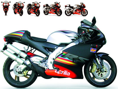

車款歷史
二衝程戰車Aprilia RS250,在1994年首度推出。採用Suzuki的RGV250水冷二衝程V2引擎為基加以改良,換上Aprilia製作的全新車架,再披上意國風情的外衣,一推出便是
名牌搶手貨。因為RS250沒有受到日本法例的40 匹馬力限制,加上秀麗外型和豪華用料,甫推出便受到歐日玩家的歡迎。 |
| 日本二衝跑車一早便停了產,只有意大利的Aprilia仍然不離不棄地繼續為二衝車迷供應新車。可惜在2003年Aprilia終於也宣佈RS250停產的消息,並推出最後一款Final
Edition,為RS250十年的服務歷史劃上一個完美的句號。
第一代的RS250由94年一直生產至97年才開始轉款改良。由98年開始推出第二代的RS250,改良包括提升頭避震、前掣動和前輪框的規格,也改動了水箱和偈油池的擺放地方。同時外表改換了更流線形的啡呤以示識別,更令人欣喜的是錶板增添了幾項新功能,可以紀錄極速、均速和預設轉波警示燈。
我們現在看到的終結版RS250,在機械規格都是和沿用著98年第二代的設定,如上圖可以見到在這數年間廠方只是推出不同紀念花版本便可刺激銷量。 |

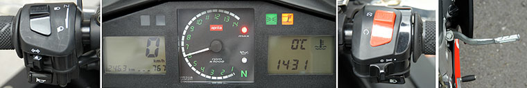

以今天的眼光來看,RS250的三個方框形錶板也許不太美觀,但功能仍是齊全的。由轉數表的佈局你可以知道,要人車都覺得舒服,RS250的基本消費是由7000rpm起。 |

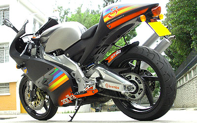

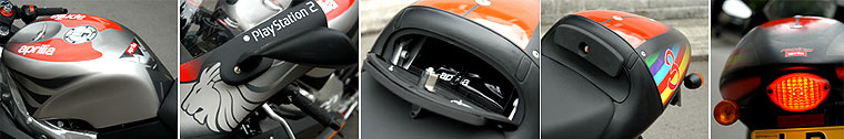

終極版的RS250車身多了如彩虹般的色彩,留意PS2和Arlen Ness的貼紙是車主自行加上。 |

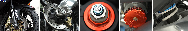

40mm可調較受壓回彈的Showa倒立前叉是98年後才追加的,海鷗式曲擔也是當年流行的設計。後掣動的下置式卡鉗和各式微細配件,都充份顯出辛辣的跑味。 |
