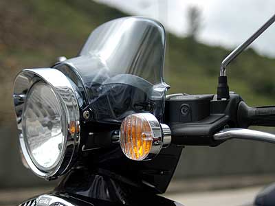

小風擋似裝飾多過實際用途
配上燈眉的頭燈及超大水晶指揮燈效果良好。

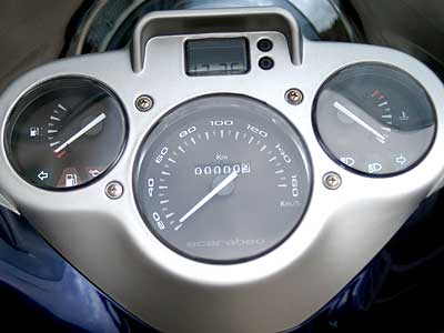

大型錶板資料齊全,燃油計、水溫、速度計、時間一應俱全 |

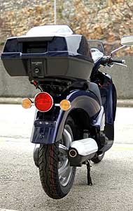

尾燈面積一樣驚人 |

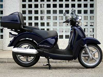

頭尾碟、頭尾16吋輪框便是Scarabeo
200的賣點

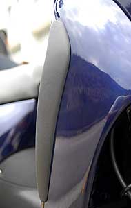

車身有膠邊風刀,泊車唔怕刮花。死氣喉有隔熱片,地台空間一般。 |
「新張期內」,買新車送55公升原廠超巨尾箱連椅背!可以隨意裝拆,正! |

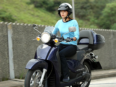

思思試騎感受:
比起Habana
125,這台大轆羊的用料和扎實程度更高,有經驗有要求的騎士,應該會感受到它性能與實用並重的設計。
| 水冷引擎和頭尾碟剎,是現今綿羊的頂級裝備,應付長途旅程都冇問題。但始終車身屬於高頭大馬類型,重量和座高的關係令到操控不如其他小羊般友善。較適合男生使用。 |

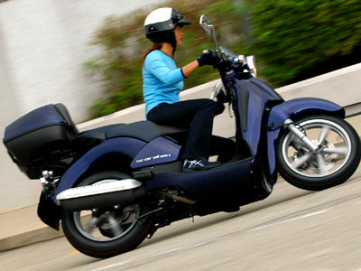

200稱得一讚的地方有穩定的操控和出色的掣動表現。
因為16吋大轆的原因,頭段的加速力一般,但隨著速度增加,加速表現令人滿意。
避震反應正常,但載人時要把預載調硬一點更佳。
升高了的車身,帶出充裕的離地距,上落行人路也不用擔心刮底。 |
