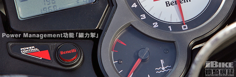

所以在Tre-K錶板的左方,Benelli仍然保留著那顆「細力」的按鈕,透過修改點火和供油的程式,令馬力變得較細小和柔順一點,讓你可以在濕地或沙地時尾輪不易打滑。
我試過在「細力」模式下,一波盡油嘗試起頭,結果是「有心無力」....果然夠安全呢。「細力」模式還有另一個好處,便是較為慳油。如果是在每天代步駕駛的情況下,選用「細力」模式便可享有更經濟的表現。

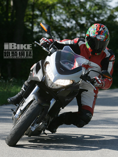

可手動調較的風檔,我建議還是把它維持在最低的高度。因為風檔的硬度不夠,在高速時變型的幅度相當明顯。

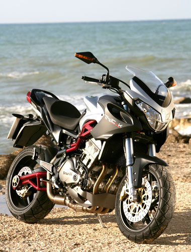

Tre-K採用Brembo合金輪圈和四活塞卡鉗、頭叉是意大利車常見的50mm直徑Marzocchi頭叉和Extremetech單筒尾避震。

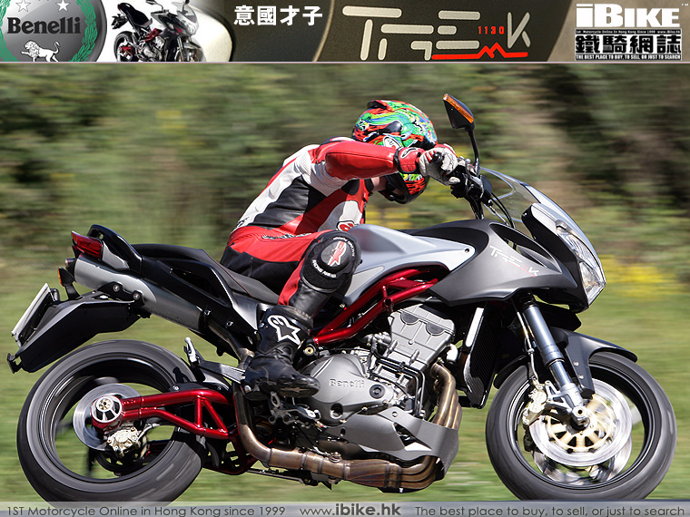

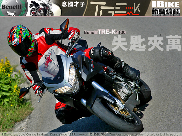

制動和懸掛系統在一般路面上表現都相當理想,雖然設定偏軟,但未至於妨礙高速過彎。乾重雖然「高達」205kg,但操控仍然良好。
闊把手在過彎時修改線位幫了很大的忙,轉彎過線的表現,Tre-K也拿下很高分數。
