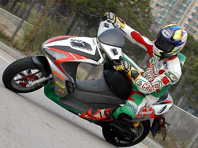

張煒安試騎感受:

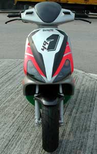

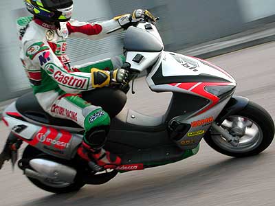

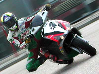

坐姿甚具跑味,把手、腳踏和座高的綜合感覺甚具賽車feel。
引擎的震動感輕微,即使靜止時把手、腳踏也不太震。我炳高轉行走了一段時間後,水溫也不太高,感受到的熱力十分有限,感覺良好。似乎它很耐走。
掣動力度開始時認真麻麻,因為有一浸紅油coat左係迫力碟上邊。要等到隻碟開得七七八八時,掣動力才開始令我欣賞。在轉急彎時,輕拖尾掣動的表現十分易掌握,加上十分輕巧,故意壓低部車都唔會驚有問題。
但始終它是50仔,動力方面不可能對它有要求。相比之下,Benelli 491RR的穩定操控和戰鬥格外型較易贏得人們的歡心。
因為採用粗胎大鈴的關係,491RR的操控素質十分優良。即使動力不足,但因為輸出順滑,一切反而變得更容易掌握。要改善的地方是原庄胎的膠質可以更靚D。
車架和重心其實應記一功,在處理連續彎道時配合身體動作,能進一步發揮快速的過彎性能,491RR真係俾到你果種感覺。以同級車的表現,我俾95分佢。除了是外型拿分外,轆鈴都好靚。加上車架操控正,所以如果全車勁改後,表現肯定會更令人激節讚賞!(編按:SS表示有 75cc中缸 kit 料供491RR選配)

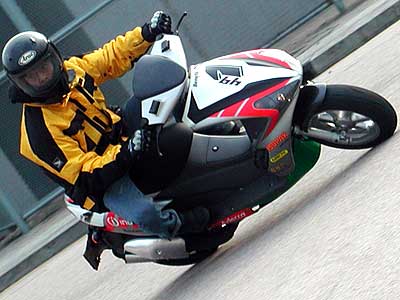

ALEX試騎感受:

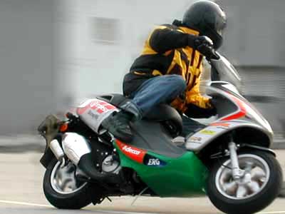

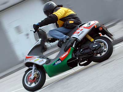

由於車胎和迫力碟已經被張煒安開o左,所以一上車便可盡情享受491RR的駕駛樂趣。
以50cc車仔來說,491RR的座位偏高(820mm),但整體操控仍然均衡。雖然車仔只有85kg乾重,但慢車時仍覺車身幾重,奇怪。
頭尾避震的表現硬朗,承托力十足,遠遠超越50仔水平。慢車時表現略硬,但快車時則演出水準。引擎動力雖然不大,但這臺二衝引擎輸出十分線性順滑,極易掌握。
快車時(其實都係時速幾十公里)表現淡定,S彎表現尚算俐落,腳踏幾就手,很容易搬身發力,兩邊離地距充足,唔易揩架。
個人幾欣賞原庄果條Arrow喉,一出二再出一的設計,對增加回壓搾取扭力有很大幫助。不過把聲就斯文左D,有錢換過75cc中缸,再改埋條喉就肯定好feel好多。
錶板十分易睇,各項資料都「雞拿」咁大隻字實睇到。二衝50仔都有水冷實在豪華。
原庄車胎在乾地的表現稱職,engine braking效果不明顯,但掣動力度優異,反而營造出爽快的乖騎感覺。
雖然現在491RR的動力不值一晒,但以其上佳的配套規格和車架重心編排,有機會激走下坡道491RR絕對是一位不能看輕的對手。
