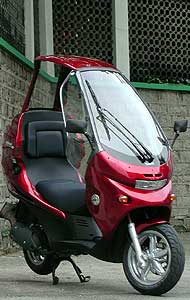

  說了這麼久,可能有車友仍對這類有蓋綿羊有介心。因為C1的超高重心令彎向性能大打折扣,那Adiva 150又如何呢?
  由於寶馬C1的上蓋是其安全概念「cell」的重要構成部份,故用上堅固的鋁合金組成,重量自然不菲。Adiva 150沒有此設計「包袱」,上蓋的重量得以大大減輕,絕不構成轉向的負面因素。「那沒有四點式安全帶,上蓋又不堅固的Adiva,會否太過危險?」你可能會問。
「.....Volvo似乎適合你多點。」這是iBike給你的答案。「重有,出街記得行騎樓底,戴鋼盔。」
  試駕感受

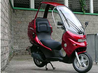

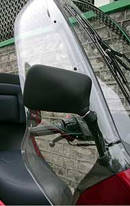

  駕駛艙似乎比較窄,頭部空間不足(180cm高)。推車落大架時,頭部會頂到前壁。但總好過要好似C1咁,要先搞清楚兩條長短棍的操作先後次序才可落到大架。呀,重唔使「艦」帶,Free好多!

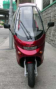

扭油起步,動力的傳送因是前13尾12吋輪框的關係,沒有10吋輪框的實在感。但比起C1好一大截。把速度提升至約50km/h後加速感開始放緩,收油迎接第一個彎,車體開始傾斜時小心預防著車頂的重量會突然出現,但完全沒有。第二個彎開始放心操作,頭頂上的一片烏雲彷似不存在似的,正!
但真正的Bonus point不在此,而是此車的操控十分優越。集穩定和靈活於一身,可以隨便更改線位,但彎中前輪不過敏,把手不需扶正,以不騎慣綿羊的我來說,只需轉了一次彎便可完全融入它的操作方法中,以前從未試過這美妙感覺(騎慣重車的我,連Forza 250都覺得太飄太恐怖)。

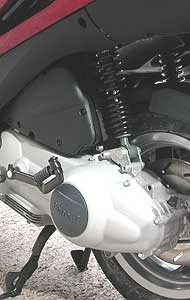

笑容不停掛在我面上,樣子甚傻,所以後來揀相時把所有正面的相片都刪掉了。說回此車的掣動力,前後碟剎的分配甚平均,不會前輕後重。避震也相當稱職,沒有過軟或過硬的情況出現。如果能把頭盔也拋掉便更理想了。

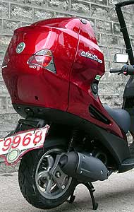

  即使摺入硬頂,也有空間儲物 尾220mm掣動碟配單活塞 有大架有側架(自動死火)

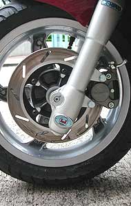

  頭220mm掣動碟配雙活塞卡鉗 側雨擋確保刀槍不入 雙筒避震,有腳撻
